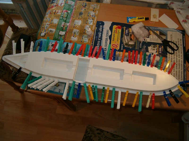

V krabici se nacházelo vše potřebné k sestavení lodi včetně pohonné jednotky. Sestavení trupu lodi
je jednoduchou záležitostí. Nůžkami jsem obstřihl trup a vrchní část trupu. Tyto dva díly jsem slepil lepidlem na plasty UHU.
V zadní části trupu jsem vyvrtal otvor a zalepil pouzdro hřídele kormidla. Tímto je v podstatě trup dokončen. Většina dalších
prací se odehrává na nástavbě.

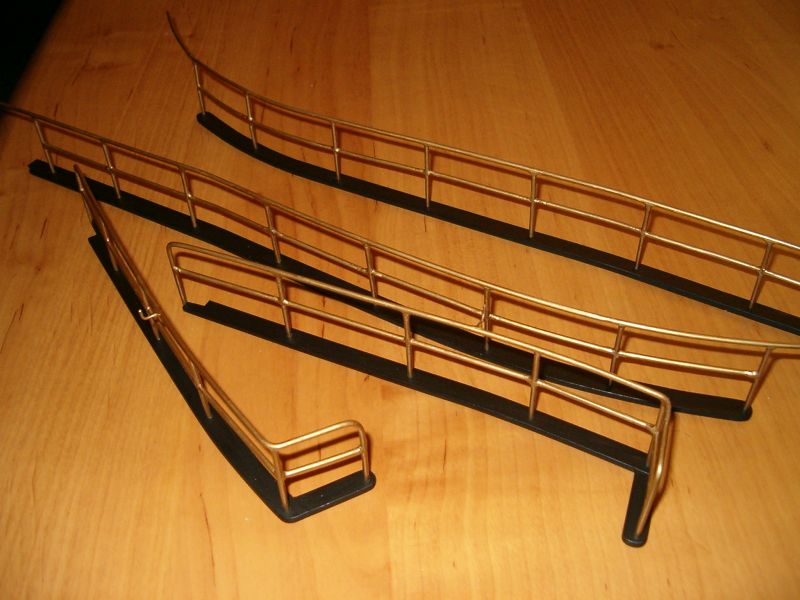

a na nic lepšího jsem stejně nepřišel. Zábradlí je pájeno cínem z mosazného drátu a je zasazeno do pásku
plastu 6x3 mm z reklamních tabulek. Tento materiál má mnoho výhod. Velmi dobře se řeže, brousí a hlavně tvaruje. Další
výhodou je, že v každé reklamní firmě mají mnoho dostatečně velkých odřezků. Na zádi je přístřešek. Jeho kostra je vyrobena

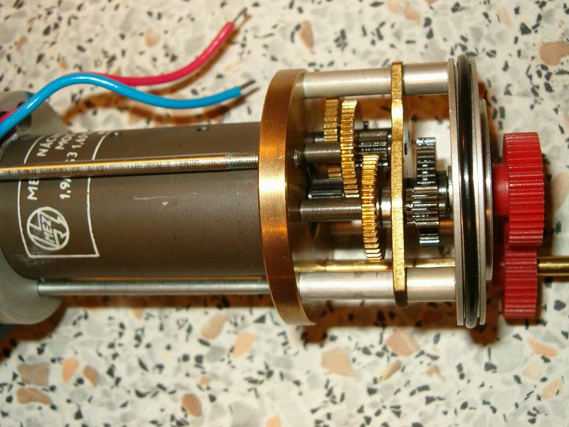

Na závěr se do trupu posadí pohonná jednotka, nasadí kolesa a rozmístí RC vybavení. K napájení
používám 6-ti článek NiCd 2300 mAh. Obousměrný regulátor Dsys 10 A. Model si vysloveně
