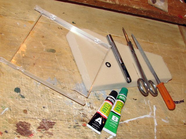

Co budete potřebovat
Ideálním materiálem k „zasklení“ kulatých (a nejen jich) je průhledná část krabičkového obalu na CD nebo DVD. Na různé fólie z obalů raději zapomeňte. Dále budete potřebovat:
  • transparentní pěti minutový epoxid
  • nůžky
  • kruhovou šablonu a rýsovací jehlu
  • jehlový pilník
  • jemný smirkový papír
Sekundové lepidlo
raději nepoužívejte k lepení výplně okýnka. Jeho velkou nevýhodou je, že na výplni udělá mléčný závoj, který nejde odstranit. Závoj se může objevit až po delší době po nalepení.

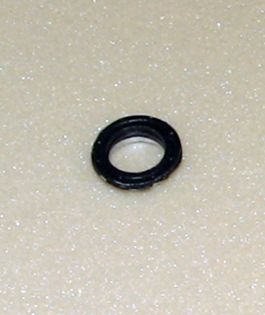

Pracovní postup, který popisuji byl aplikován na kruhových rámečcích z bílého kovu s vnitřním průměrem 6mm. Lze jej ale uplatnit na menších i větších průměrech.
Pracovní postup
Rámeček okýnka, do kterého je třeba vlepit výplň. Vnitřní průměr je 6mm.

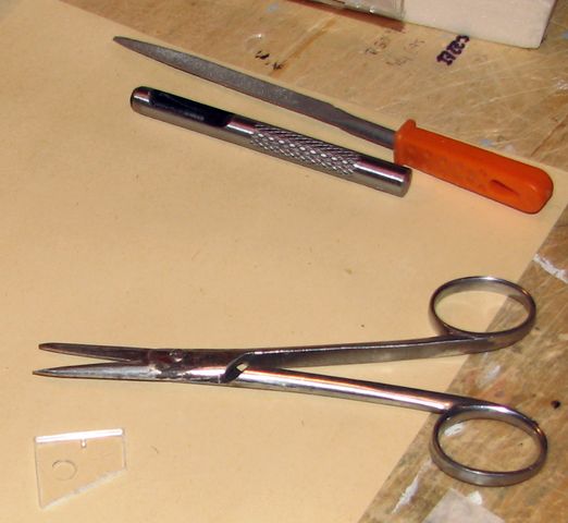

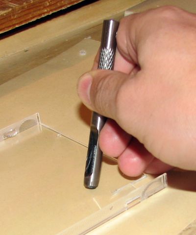

Na obal si nakreslíme vnitřní průměr rámečku. Měl jsem to štěstí, že jsem našel kruhový razník se stejným průměrem. Stačilo přiložit, přitlačit a pootočit cca o 90°.
Pomocí nůžek z obalu vystříhneme okýnko. Nejdříve jen čtvereček a potom postupně ustřihujeme malé kousky. Délku střihu volíme co krátkou, aby materiál nepraskal. Jde to překvapivě snadno a u posledních okýnek jsem výplň stříhal takřka dokonale kulatou.
Výplň okýnka vystřižená jen pomocí nůžek.

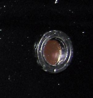

Pomocí jehlového pilníčku a jemného brusného papíru výplň sbrousíme do krásně kulatého tvaru a profilu podle obrázku. Výplň musí polovinou své tloušťky zapadnout do rámečku a částečně z něj vystupuje. Nesmí rámečkem propadnout.
Výplň vlepíme do rámečku. Dáváme pozor, abychom výplň nepotřísnili lepidlem. Proto je lepší lepidlo nanést na rámeček a výplň opatrně přiložit.
Zpočátku je to opravdu piplačka, ale po pár nepodařených kusech zjistíte, že to jde opravdu rychle a výsledný efekt je skvělý.
