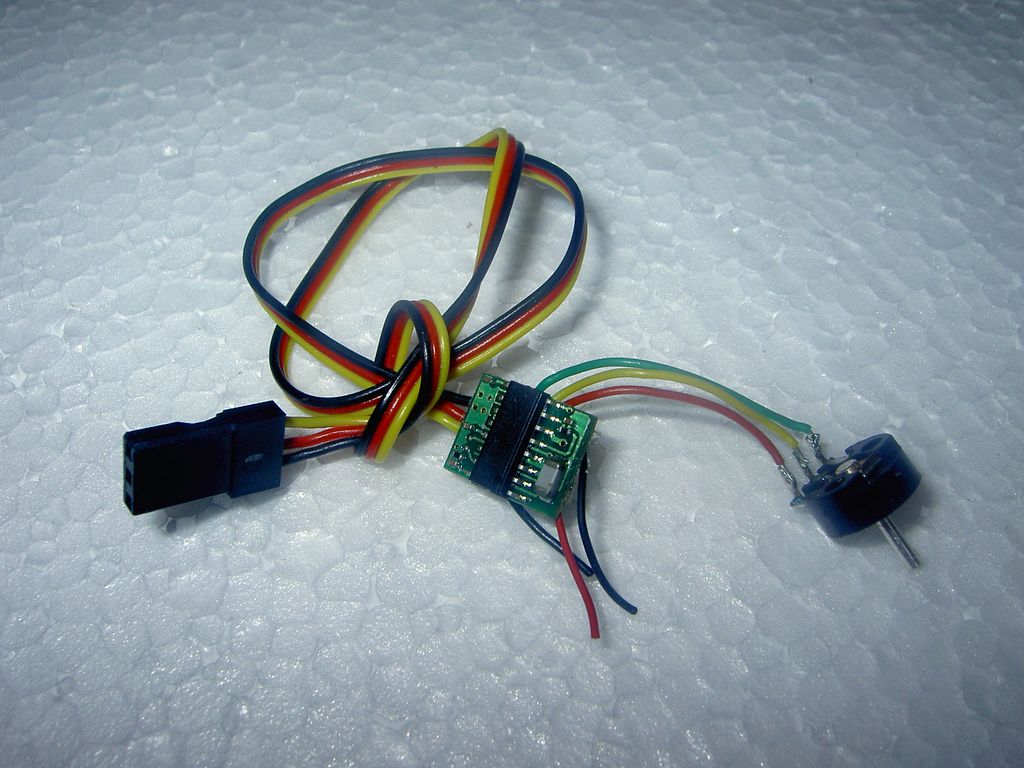

Pohonná jednotka z mikroserva
A teď si povíme, jak bylo toto servo upraveno na pohonnou jednotku s jedním hnacím kolem a jedním kolem volně se otáčejícím? Servo jsem rozebral a „vyoperoval“ z něj servozesilovač, přívody k motorku jsem přerušil zhruba v polovině délky a zpětnovazební potenciometr jsem po uvolnění šroubku, který ho držel, vyjmul z obalu serva. Předtím bylo nutno rozebrat převodovku, což jde dobře, hned jak se z hřídele potenciometru stáhne pomocí lehkého páčení výstupní ozubené kolo s tisícihranem.

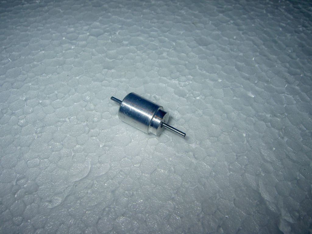

V místě, kde byl původně potenciometr, je v obalu serva předlisováno uložení pro něj, proto jsem vysoustružil z hliníkové kulatiny, lze však použít i teflon či silon. Váleček má průměr podle původního potenciometru a délku tak, aby se po vložení do obalu serva opřel o spodní víko serva. ZÁMĚRNĚ NEUVÁDÍM PŘESNÉ ROZMĚRY, PROTOŽE SE BUDOU LIŠIT PODLE TYPU UPRAVOVANÉHO SERVA, NÁVOD JE POUŽITELNÝ I PRO STANDARDNÍ ČI MAXI SERVA. Váleček je provrtán vrtákem 1,2 mm a do otvoru je zasunuta uříznutá injekční jehla růžové barvy. Ta tvoří hřídel pro ozubené převody místo původní hřídele potenciometru. Převodovku pokusně sestavíme a zkusíme otáčení pomocí motorku a jednočlánku Li-pol. Na vývody motorku jsme předtím připájeli delší přívodní kablíky a spoj zaizolovali teplem smrštitelnou bužírkou, kablíky jsem vyvedl otvorem vyvrtaným v boku obalu serva. Pokud převodovka funguje lehce, jehlu ve válečku pojistíme kapičkou superřídkého vteřinového lepidla.

V tom případě při vrtání hliníkového válečku použijeme malý trik a to tak, že vrták o průměru 1,2 mm po navrtání na přesný průměr vysuneme a celý otvor provrtáme ještě několikrát za mírného tlaku prstem na vrták do boku, tím získáme vůli v otvoru, aby se jehla protáčela ve válečku tak „akorát“ bez vůle, ale lehce.
Pokud nám nestačí délka růžové jehly pro zamýšlený pohon, můžeme použít buď strunu správného průměru, a nebo injekční jehlu z vojenských výprodejů, kde za 1,- Kč získáme jehlu o délce kolem 80 až 100 mm.
Pro tento typ pohonu ale musíme provrtat i unášecí kolo s tisícihranem (nejlépe 1mm vrtákem) a jehlu tímto kolem prostrčíme a v závitu na tisícihranu pojistíme řídkým vteřinovým lepidlem, samozřejmě po důkladném odmaštění, případně zdrsnění povrchu jehly.
Samotný servozesilovač jsem použít nepotřeboval, ale je možné ho použít, jen se bohužel nevejde zpět do krabičky, proto ho doporučuji přelakovat proti vlhkosti a zatáhnout do smrštovací bužírky, potenciometr je možné nahradit dvěma odpory o stejné hodnotě. Jejich součet má být stejný jako hodnota původního potenciometru. Já ale nechávám původní potenciometr a nastavím si na něm neutrál, aby pohon stál, pokud je knipl v neutrálu.
