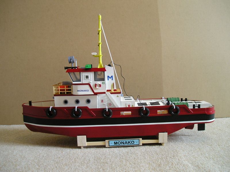

Po důkladném prostudování všech článků a fotografií dostupných na webu jsem si ujasnil konečnou podobu a konstrukci
modelu. Rozměry a provedení trupu jsem respektoval z návodu, jen místo zmiňovaného „tácpronu“ jsem jako materiál pro
výrobu žeber použil 4mm silnou balsu. Stavba probíhala překvapivě bez potíží a hladce, včetně
potažení trupu 1mm silným kartonem. Lepil jsem kanagomem a epoxidem. Prolakování
trupu jsem provedl dle návodu Sportakrylem a vrchní nástřik běžnými akrylovými spreji.

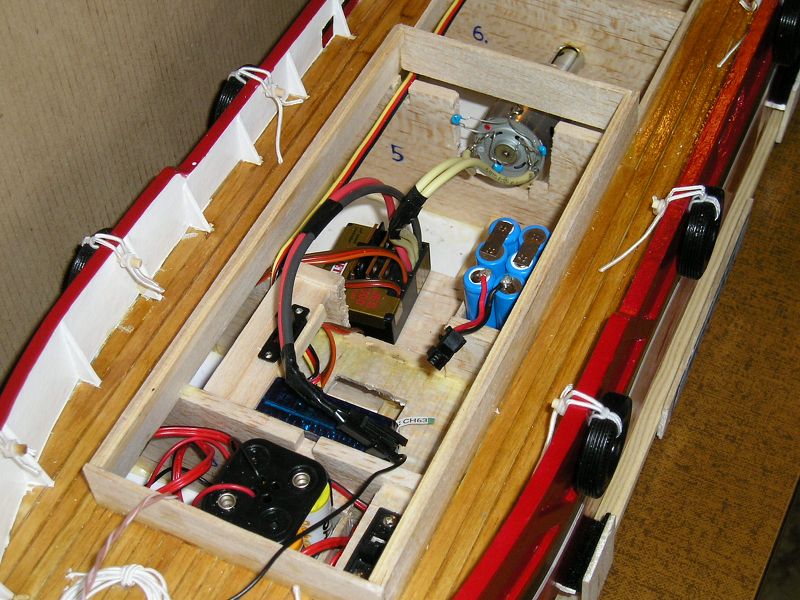

Osazení je rovněž dle doporučení motorem Speed 400 s odpovídající hřídelí a lodním šroubem
od Modely o prům. 30mm. Kormidlo jsem použil kupované, servo zbylé z RC soupravy Zebra od letadla a RC
soupravu již zmiňovaný čtyřkanál Zebra. Regulátor JES 300. Jako zdroj k pohonu posloužil šestičlánek
AAA 650 mAh. Mohlo by se to zdát jako naprosto nedostačující, ale pro mne je těch půl hodiny, co to vydrží brázdit
hladinu až až :-) Možná v budoucnu zakoupím něco většího a vhodnějšího, ale prozatím jsem z důvodu úspor sáhl po tom, co mi
domácí zásoby nabídly.

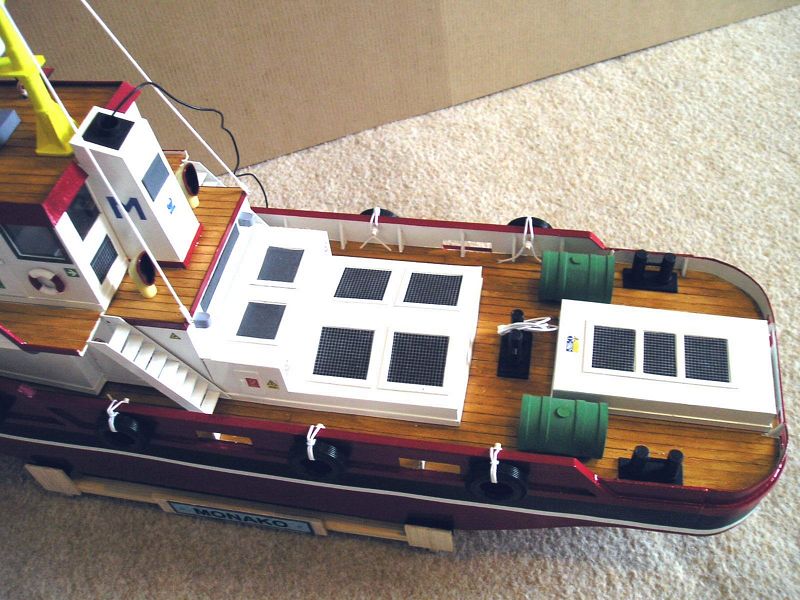

Další změnu jsem provedl na palubě, která je možná nemodelově a skutečnosti neodpovídající, opatřena
palubkami. Ale mě se to tak prostě líbí víc. Základ tvoří samozřejmě karton, na němž jsou nalepeny proužky
balzy tl. 1mm, namořené lihovým mořidlem a následně přelakovány několika vrstvami lesklého laku. Úvazníky
jsou nefunkční, pouze makety z papíru a kartonu. Ostatně karton a papír mi posloužil, jako hlavní stavební materiál při
stavbě téměř všech doplňků lodi a nástaveb. Naviják, či tažný hák jsem vynechal úplně. Nástavby jsou dle
návodu z kartonu, vyztužené smrkovými lištami a všechny ostatní doplňky jsou vlastní výroby z kartonu a papíru. Kromě čtyřech
drobností, které jsem zakoupil v admiralshopu na internetu. Jedná se o záchranné kruhy, houkačky, pneumatiky na boku lodi a
vzdušníky na nástavbě lodi. Na lana byla zužitkována tzv. klobouková guma bílé barvy z manželčiny výbavy na šití![]()
Zhotovil jsem i osvětlení. Je tvořeno bílými ledkami na stožáru, v palubních osvětlovacích tělesech a jednou
větší v reflektoru. Dále červenou a zelenou v pozičních světlech. Parabola v reflektoru je tvořena alobalem
nalepeným na vytvarovaném podkladu z papíru. Osvětlení má samostatný zdroj a to 4 články AA Sanyo 1.600 mAh se samostatným
spínáním osvětlení. Musím potvrdit slova, jež jsem se dočetl na webu a to, že poježdění za večerního soumraku je nadmíru

První pokusná plavba proběhla naprosto bez problémů. Dovážení trupu je tvořeno cca 600 gr olova.

Velmi pěkně a čistě zpracováno, radost pohledět!Roman
Asi došlo k nějakému zmatení fotek, neboť Monako v galerii a Monako v textu není stejná loď.
Díky za upozornění, už je to opravený!
Fakt super, velmi pekne spracovana lod. Klobuk dole. Jedno z najlepsich spracovani Monaka.
Mám jedinou poznámku:poziční světla by neměly být vidět zezadu-ale to je detailík......Ahoj
Lodička je pěkná pouze polohová světla jsou obráceně.Pravá je zelená ,levá červená.

Jak jsem psal, jsem v oblasti lodních modelů totální laik a toto je můj první pokus bez jakýchkoli ambicí konkurovat soutěžním modelům, nebo tvářit se jako věrná napodobenina originálu. Stavěl jsem to fakt jen pro radost. Na ty poziční světla, že jsem to zdupal, jsem přišel až teď. Napravím to společně s přepracováním těch vehementů, co v nich diody drží tak, aby světla nebyla viditelná zezadu, jak zde bylo podotknuto.
Rovněž bych se chtěl do budoucna pokusit o nějaké lepší zábradlí - pravděpodobně z drátu a možná loď doplnit o nějaké další detaily. Takže jakoukoliv kritiku, podněty a doporučení uvítám.
Ještě jednou díky.
Petr
Docela hezká lodička,nebuďte zbytečně skromný.Jen ta nástavba na zádi........To je dle plánku,nebo výmysl,nebo nutnost něco zakrýt?Ta tam opravdu nesedí a u remorkérů absolutně úlet.Volná zadní paluba je základ.
