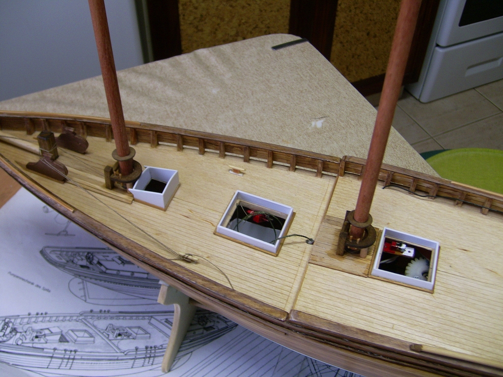

Ahoj... Tak je to tu. Najmenší Benjamin W. Latham je na svete. Mierka 1:50. Ovládanie: 4x plachty a ešte aj pohon motorom s mini remenicou a el. motorom vrtulka 19 mm.

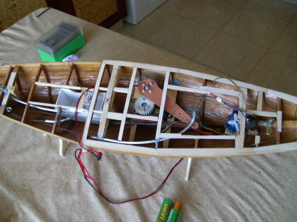

Stavbu začal Peter Mikulka. No zastavil sa pri nekompletnom oplankovanom trupe pred niekolkými rokmi. Tak som sa rozhodol, že ho dokončím. Po stavbe Lulwortha stavba mini je super relax. Mechanika je približne systém RG-65. Len do 3x objemovo menšieho trupu. Práca to bola s l a niekedy aj s 2 pinzetami naraz.

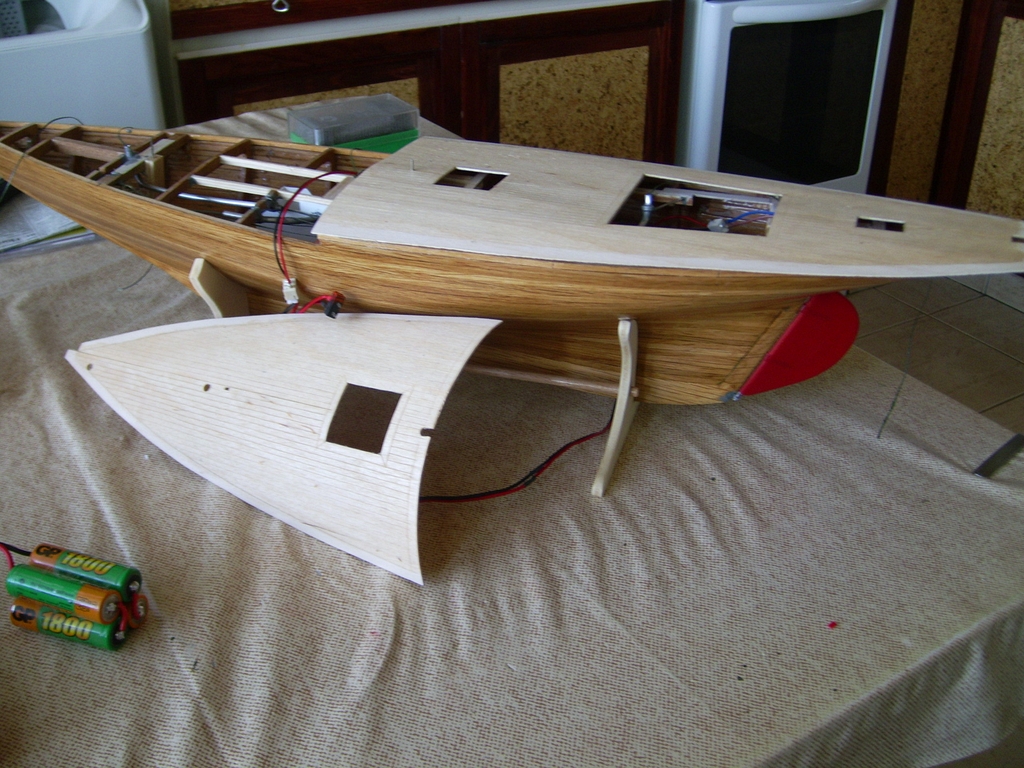

Po skúsenostiach s Benjamínmi - 2 sa hneť potopili, som si dal obvzvlášť záležať na utesnení aj keď sa otvárajú 3 dekle. Taký maličký bude musieť bojovať s vlnami skoro stále.
Zdroj energie 4 tuškové články. Trup a paluba sú plankované dyhou 1x2, 1x1, 1x3 a bambus 1x1 a 2x2. Paluba je z kusu dyhy.
Najväčší problém sú nápisy. Vyrobil som si obtisky a sú ručne písané bielym fixom. Plachty sú z odpadu a najväčšia je padákovina, už som originál nemal.
