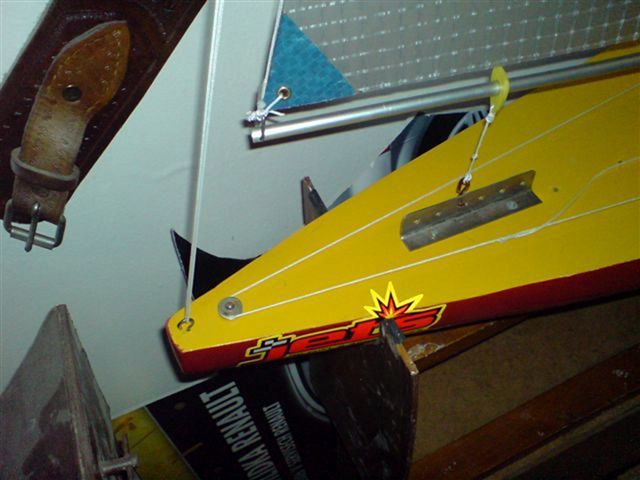

Ovládání plachet. Na otěže jsem opět použil lanko na žaluzie. Původně jsem chtěl na
ovládání použit obyčejné servo s dlouho pákou, ale to se neosvědčilo už jen při zkušební instalaci. Nemá žádnou sílu a jde ho
v pohodě přetlačit. Chce to silné servo, ale to už mi přijde lepší naviják, vyjde to na skoro stejné peníze. Tak jsem pořídil
naviják Hitec HS-785 HB. Instalace je patrná z obrázku. Držák serva i jeho uchycení musí být opravdu pevné
síla navijáku je velká. Systému pro vedení otěží je několik vět. Zvolil jsem asi ten nejednoduší s jednou
kladkou na přídi. Lanko jde z navijáku ke kladce na přídi a odtamtud rovnou k hlavní plachtě. Cestou je na otěž
hlavní plachty uchycena otěž kosatky. Aby byla otěž na kladce a navijáku stále napnuta je souběžně s otěží natažena
gumička, která je přichycena k otěži tak aby měla tah i když jsou otěže maximálně povolené. Při nastavování
se mi osvědčilo počítačové rádio, pohodlně jde vyladit navíjení a odvíjení navijáku. Ne že by to nešlo i obyčejným rádiem ale
takto je to mnohem pohodlnější.
Na závěr snad už jen co je uvnitř. Přijímač Rex 4, kormidelní servo Carson
standart, naviják Hitec HS-785 HB, baterie čtyř článek NiMh 1300 GP.
