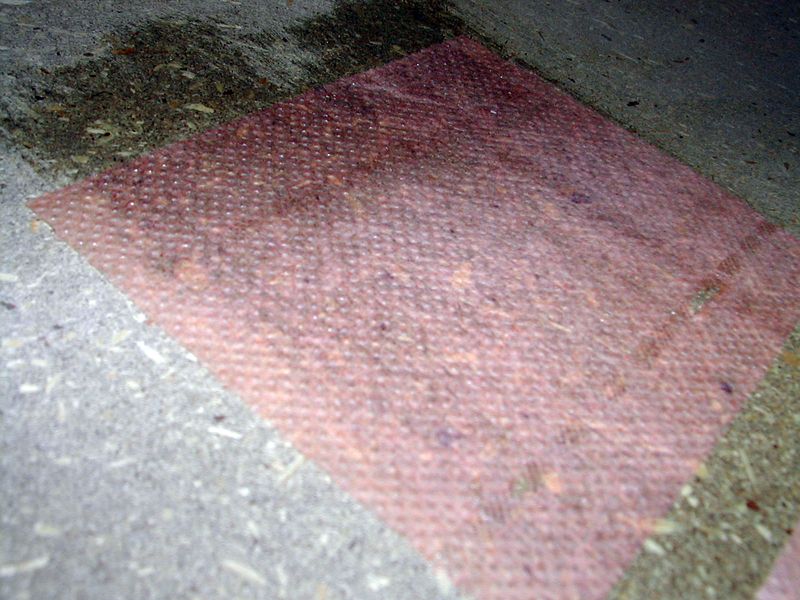

Při stavbě svého nového remorkéru jsem řesil, jak jednoduše vyrobit protiskluzovou palubu. Výroba laminatové paluby do negativní formy se mi nedařila, proto jsem zvolil alternativní způsob. Na laminátovou palubu jsem nalepil herkulesem předem prolakovaný toaletní papír s vhodným vzorkem.

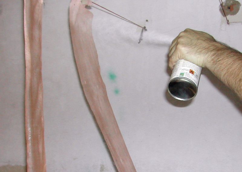

Papír jsem prolakoval lakem ve spreji. Pokud je papír vícevrstvý použijeme pouze jednu vrstvu.
Po zaschnutí laku jsem papír lepil na palubu herkulesem. Drobné varhánky se po zaschnutí lepidla vypnou.

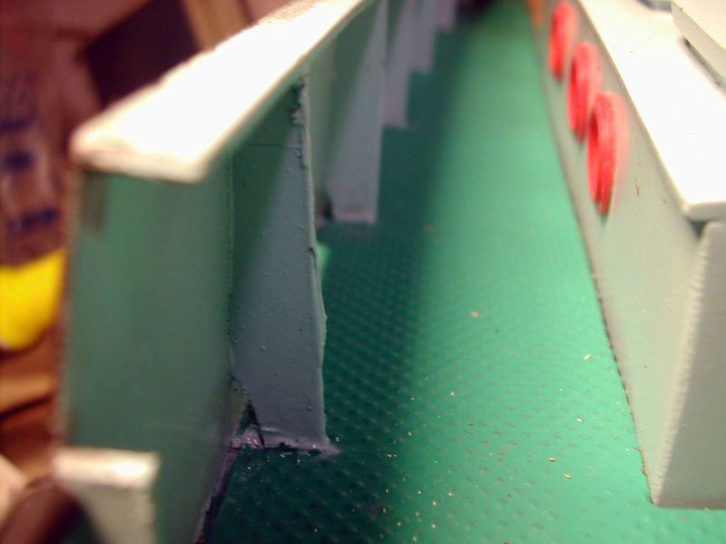

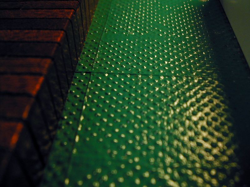

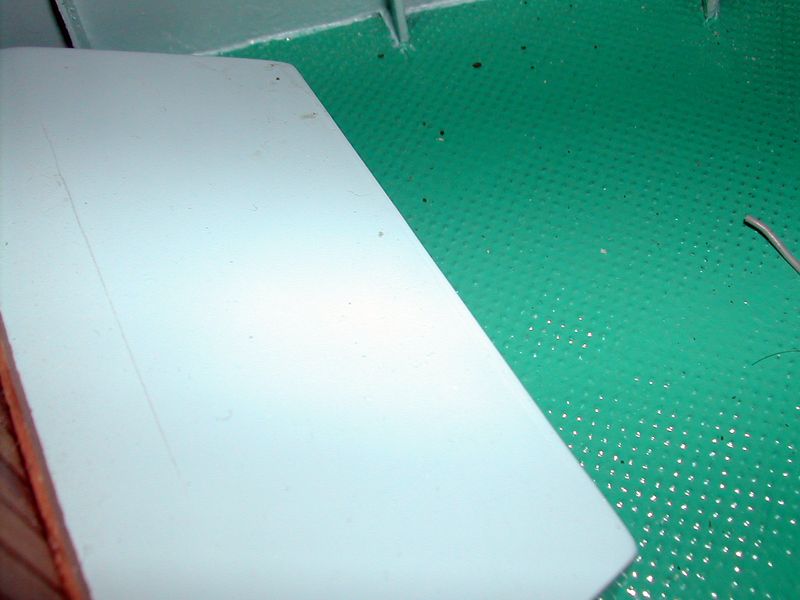

Nakonec jsem celou palubu přestříkal tmelem a barvou.
Tento způsob je velmi jednoduchý a pro mé nemaketařské ambice je dostatečná.
