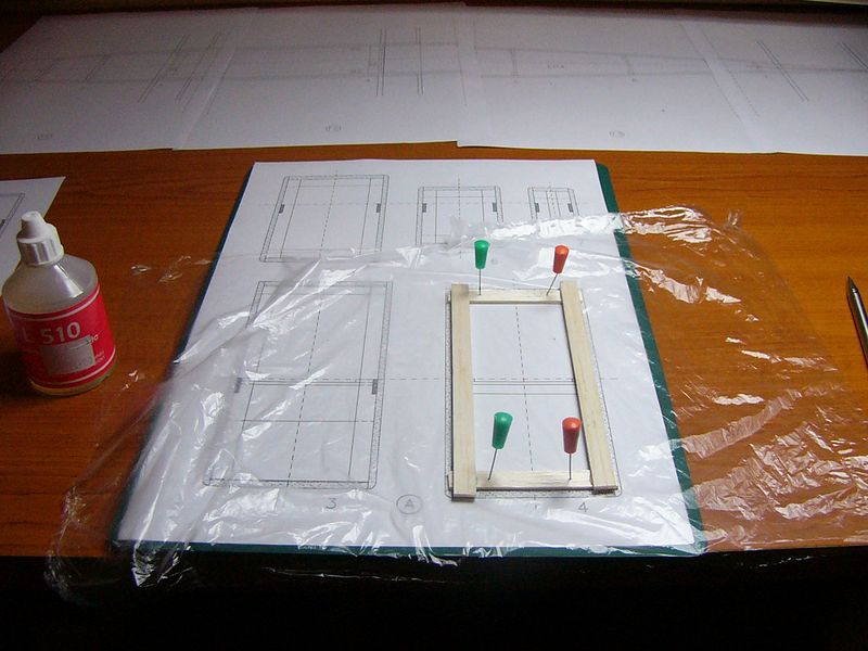

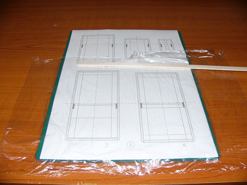

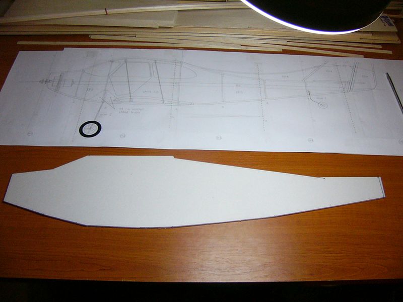

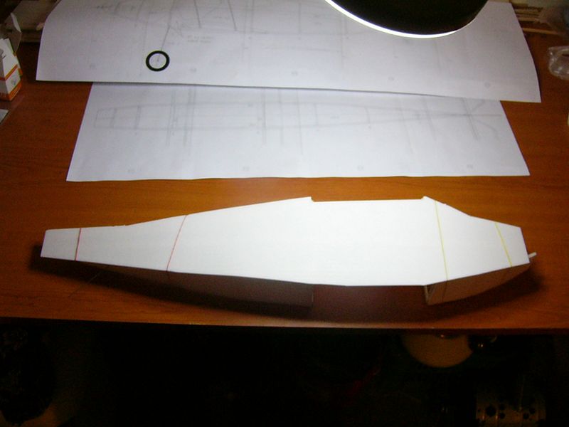

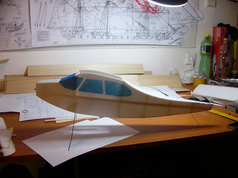

Plány jsem si vytiskl na jednotlivé A4 na klasické laserové tiskárně, poslepoval a vrhl se do stavby. Začal jsem výrobou žeber která jsou z balsových pásků
2x7mm, lepená s mírným přesahem,a po zatvrdnutí seřezaná a obroušená.

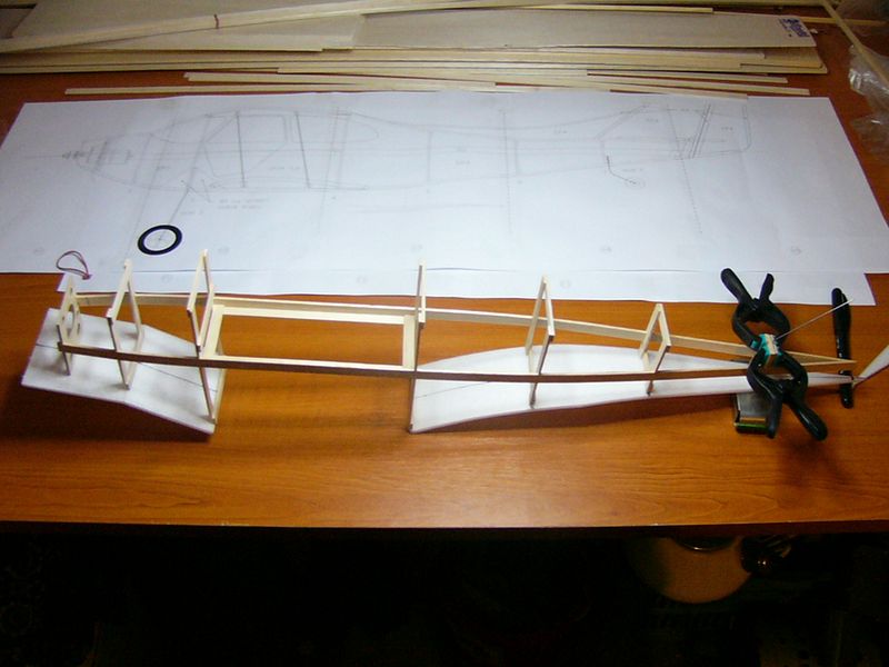

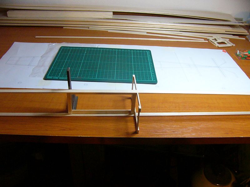

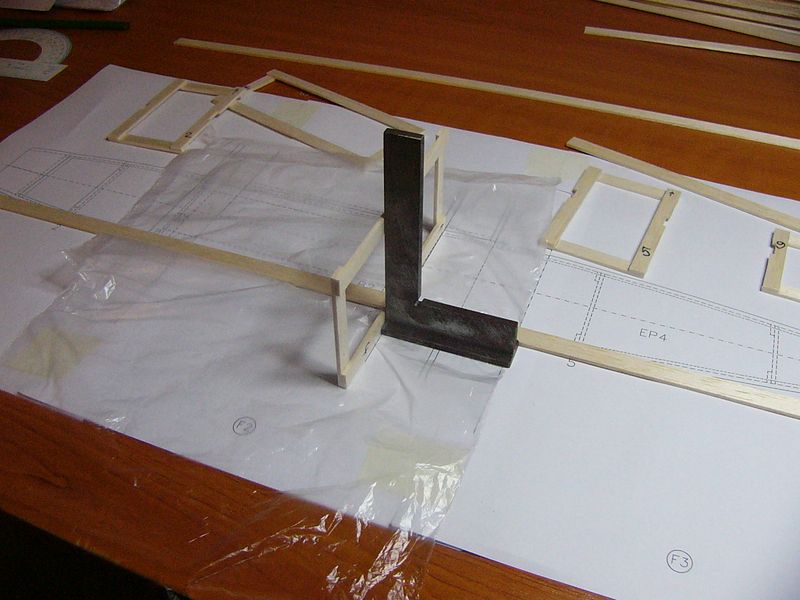

Po výrobě všech žeber jsem přešel k jejich lepení k podéným výztuhám, středová a podélná žebra jsem se snažil lepit podle úhelníku, abych se v závěru nedočkal nepříjemného
překvapení v podobě křivého trupu. Po zatvrdnutí středové části jsem zase s pomocí úheníku a „promítání“ na plán přilepil zbývající žebra. Tím byla kostra zkompletována až na motorovou přepážku.
Tady jsem zjistil fatální chybu. Při tisku plánů jsem si neověřil velikost vytisknutých dílů s původním plánem. Na tiskárně jsem totiž neměl nastaven tisk „v původní velikosti“ a
plány jsem tudíž vytiskl ve velikosti 94-96%, díky tomu na půdorysu vycházela šířka křídla 16 cm, kdežto na bokorysu 14,7. Nechtěl jsem kombinovat a raději jsem obětoval 3 večery na
výrobu nové kostry.

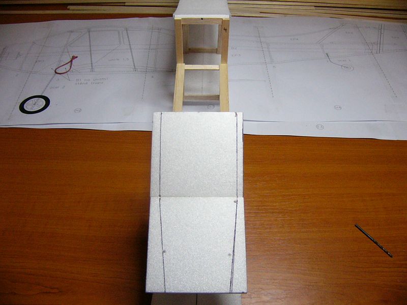

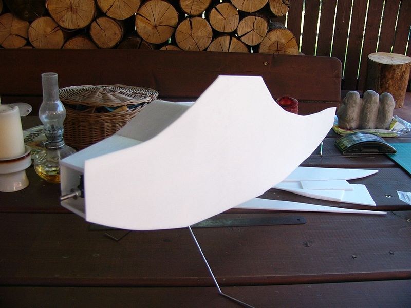

Motorovou přepážku jsem přilepil pod úhlem 3,5 st. Dolů a 1,5 st. doprava. Následovalo přilepení horního a spodního „opláštění“ trupu z EP 3 mm. Všechny desky jsem
přilepil s přesahem a po zaschnutí ořezal a obrousil. Nalepením jsem získal podélnou tuhost a rovinu před tím, než jsem nahrubo vyřízl jednu bočnici, opět s přesahem, a nalepil ji na trup.

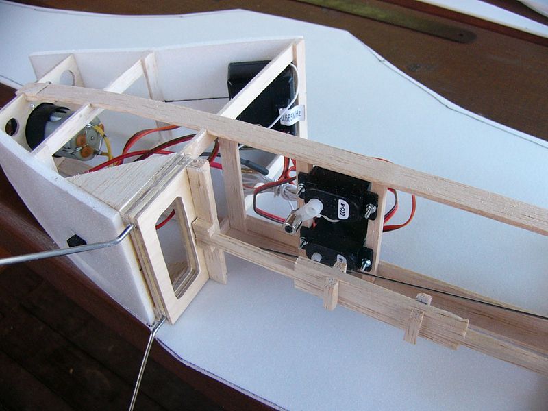

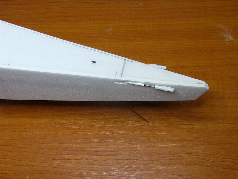

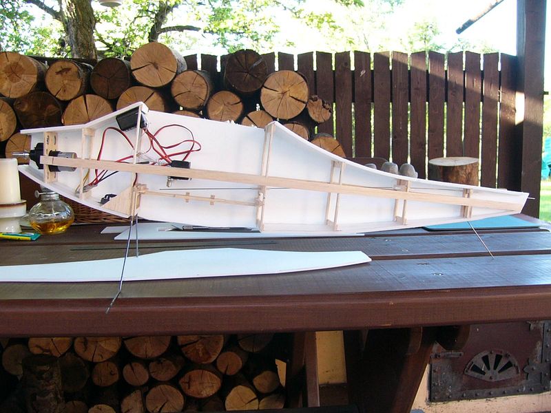

Před nalepením druhé bočnice jsem zkompletoval elektroinstalaci a táhla k VOP a SOP. Přijímač jsem přilepil oboustranou páskou z druhé strany čelního skla,
serva mezi balsové hranolky 4x4 mm vlepené do podélné výztuhy. Pro táhla jsem na jednotlivá zadní žebra nalepil balsové pásky, do nich vyvrtal díry a vlepil kousky bowdenu. Táhla jsou z
ocelové kulatinky 1 mm. Výztuhu podvozkových noh jsem udělal slepením 2 mm překližky, mezi nimiž je podvozek z drátu 2 mm oblepeného balsou.
Po ověření funkčnosti jsem přilepil druhou bočnici. Po zatvrdnutí opět ořezal a obrousil do finální podoby. Náznak oken jsem stříknul „foukacími fixami“ pro děti.

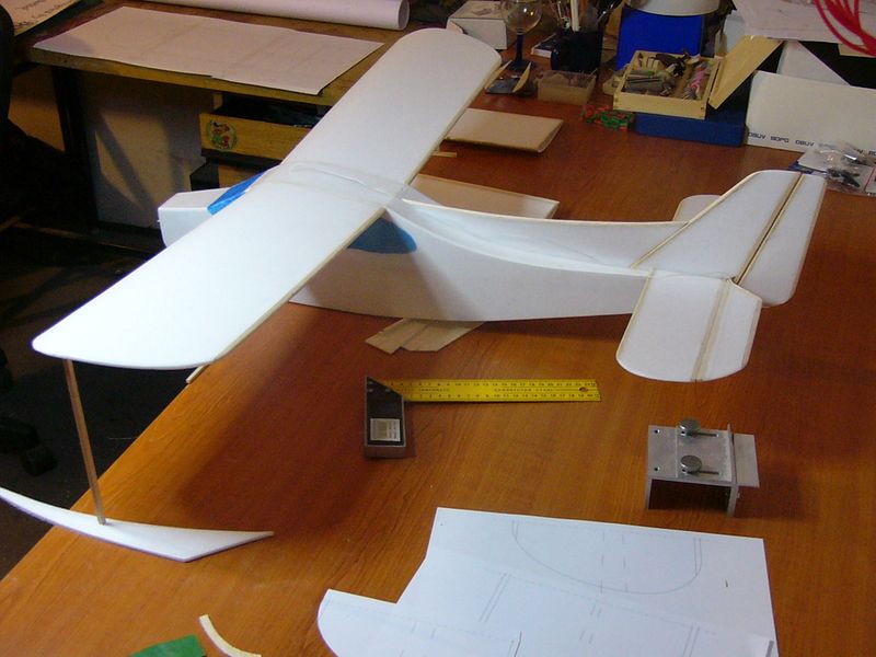

VOP a SOP je z EP 4mm s nalepenými hranami z balsových nosníků, které jsou zbroušeny „do kulata“. Panty jsou z lepící kancelářské pásky, páky z laminátu 0,5 mm.

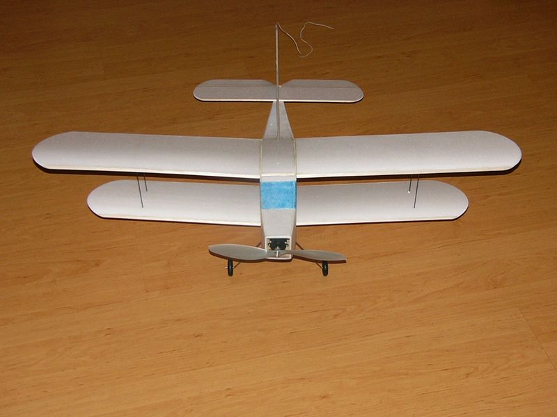

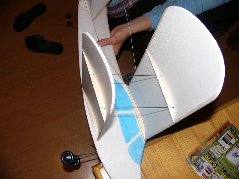

Křídla jsou z EP 5 mm, do profilu ohnuté kombinací „smetákové“ a „stolní“ metody. Hrany opět z balsových nosníků zbroušených do požadovaného tvaru. Středová
žebra jsou z 3 mm balsy, nalepené na křídlech tak aby s trupem svíraly úhel 3 st. Horní křídla jsem lepil tak, že jsem na stole vyrovnal trup a lepil podložená křídla na koncích. Po
vytvrdnutí už nebyl problém přilepit spodní křídla díky výztuhám z hlíku 1,5 mm, které propojují krajní žebra z 2 mm balsy.

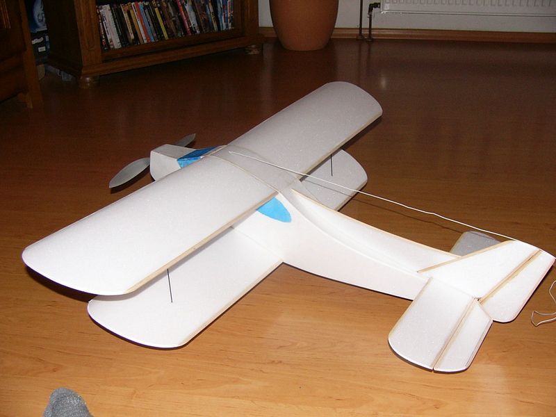

Po montáži vrtule, koleček a baterky do posuvného vozíku kvůli nastavování těžiště a následném vyvážení jsem považoval letadýlko za hotové.

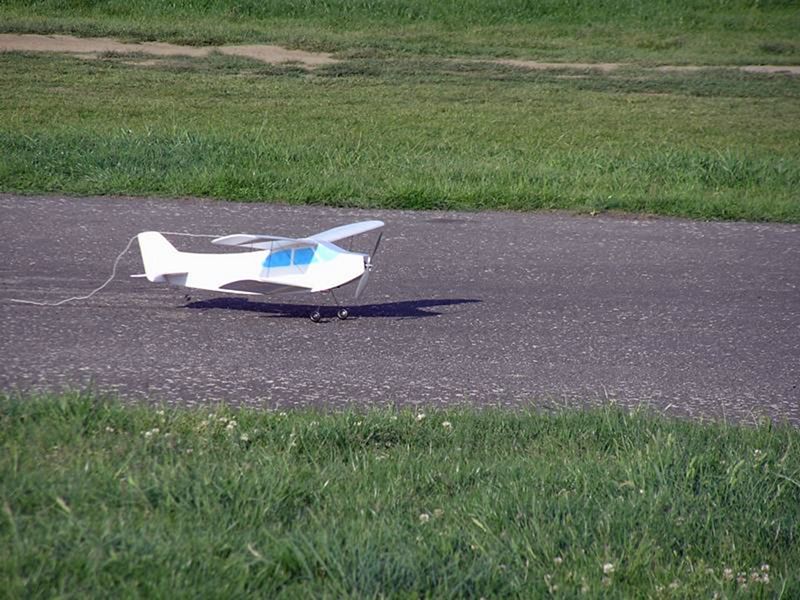

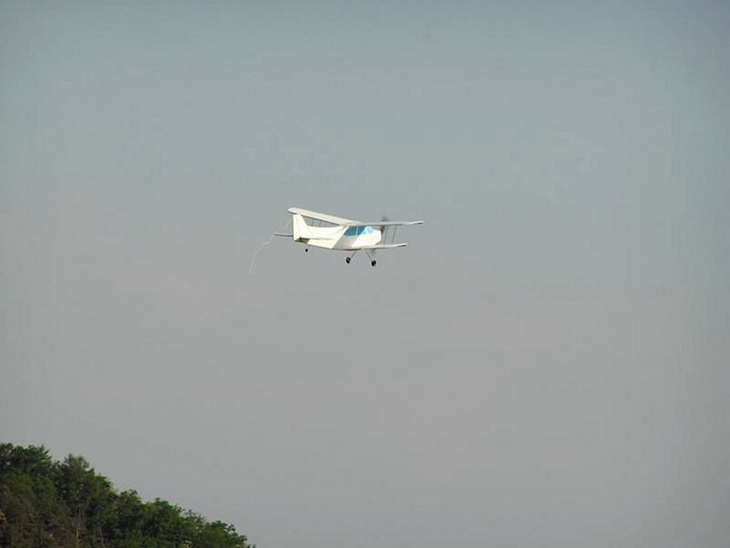

Nastalo čekání na vhodné povětrnostní podmínky na zalétávání. Zkušený modelář by řekl, dneska není vhodné počasí, nováček řekne, dneska by to šlo. Výsledek prvního pokusu:
zlomená vrtule, odlepená polovina horního křídla, utržený držák baterky, rozbité čelní sklo, přední část špinavá od hlíny. Doba letu cca 3 min. Po opravě jsem přece jenom počkal na úplné bezvětří, doba letu
15 min. s tím, že jsem objevil ještě z prvního letu utrženou motorovou přepážku. Taky se projevila potřeba diagonální výztuhy křídla, protože při vybírání se hodně měnilo vzepětí.
Po opravě (přilepení mot. přepážky a nového horního dílu) a úpravě (nový držák baterky, výztuhy křídel) jsem se rozhodl pro zanechání amatérských pokusů a zajel jsem na
modelářské letiště v Medlánkách, kde jsme s Boříkem letadlo úspěšně zalétali. Konečně jsem měl z letadýlka krásný prožitek včetně prvního úspěšného přistání.
Moje závěrečné hodnocení tohoto letadýlka je, že beze zbytku splňuje moje představy, které jsem měl na počátku. Jednoduchá konstrukce a stavba, jednoduchá ovladatelnost. V
