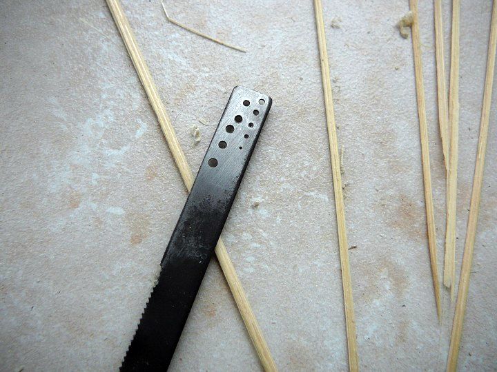

Vyrobil jsem jednoduchou protahovačku z pilového plátku do kterého jsem vyvrtal postupně otvory od 2mm až po 0.5mm.

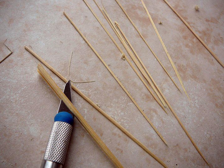

V Globusu zakoupené grilovací špejle z bambusu rozšťípu nožem na tenké štípy...

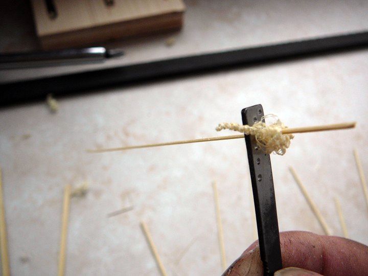

...ty pak postupně protahuji pomocí kleští přes jednotlivé otvory až na požadovaný průměr, v mém případě 0.5mm. Pro ulehčení protahování se mohou špejle namočit ve vodě.
Protahování až do průměru 1mm jde dobře, pak to vyžaduje trošku víc opatrnosti a pečlivosti. Kolíky se dají barvit, protože by měly být kontrastní vůči plaňkám - na tmavé dřevo světlé kolíky a nopak.

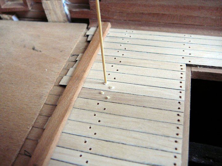

Takto upravený kolík potom namočím do lepidla...
...zastrčím do vyvrtaného otvoru v palubě...

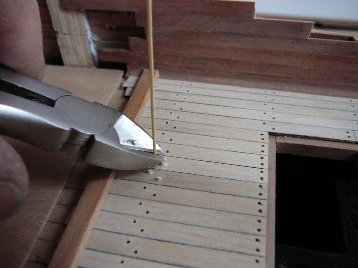

... a uštípnu kleštěmi.
Po zaschnutí lepidla přebrousit a další část modelu je hotova.
