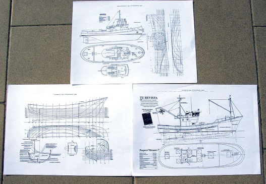

Jakákoliv koupě výkresu z inzerátu, pokud jste jej předtím neprohlédli, je riskantní. A nejde jen o ty výkresy, které v našich modelářských časopisech někteří „takymodeláři“ nabízejí již 40 let („seznam za známku a obálku“). I nabídka většiny výkresů z katalogů renomovaných zahraničních časopisů a obchodů v cenách převyšujících tisícovku představuje 2 - 3 listy formátu A1 s žebroryskami a několika detaily v kvalitě u nás již dávno zapomenutého světlotisku. Solidní obchodníci přibalí i CD s fotografiemi. Proti fotografiím nic, ty bývají kvalitní, ale ty „malůvky“.
Obrázek v článku Obrázek v článku

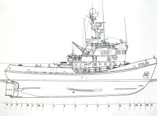

Někomu stačí plány z internetu, jinému světlotisk za 16 liber z Anglie...

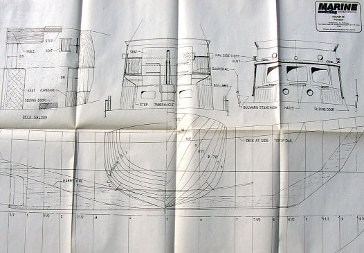

Onehdy to jeden kolega hodnotil: „Ten chlap, co to kreslil, snad neměl ani pravítko a pořádně zastrouhnutou tužku.“ Pokud do těchto vod zabrousíte, budete spíše zklamáni. Ne že by tam nebyly kvalitní výkresy, jsou, ale většinou jako součást monografie a za neskutečnou cenu.

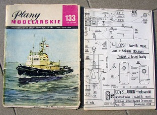

Celkem slušné podrobné výkresy občas vyjdou ve francouzském časopisu MRB, německém Schiffs Modell a polském Modelarz. Ten nám byl a snad i ještě je celkem nejdostupnější. Výkresy bývají vloženy do několika čísel časopisu a jsou vždy kompletní, tak jak je pamatují ti dříve narození z doby, kdy vycházely samostatně jako Plany modelarskie.
Obrázek v článku Obrázek v článku Obrázek v článku
Výkres z časopisu Marine Modelling International, polský Modelarz a Plany modelarskie

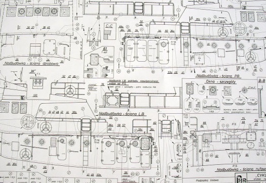

Dost vám může pomoci i současná reedice starých výkresů, které vydával Modelář (viz RC revue). Osobně dávám přednost polským výkresům. Podle mě v oblasti, která je našemu běžnému modeláři dostupná, nemají konkurenci nejen právě pro svou dostupnost, nýbrž hlavně pro svou kvalitu. Skutečnou špičkou je v tomto ohledu Ryszard Chrzanowski z Gdyně. Pokud byste se dostali do oněch končin, určitě se u něj zastavte. Nakoupíte levně a hlavně kvalitně.
Ryszard Chrzanowski nikdy neopomene rozkreslit detaily.
