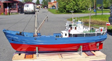

V úvodním díle jsme si s Ivanem Grňou řekli, jak a kde shánět stavební podklady a plány či jakou zvolit předlohu a měřítko před stavbou své nové, mnohdy naší první lodní makety, abychom po několika letech stavby a uskutečněných prvních plavbách nezjistili, že se nám daná maketa vůbec nehodí. V druhém díle postoupíme k samotné stavbě. Nejde o žádné dogma, ovšem jako začátečníci nijak neprohloupíte, pokud začnete lodním trupem.

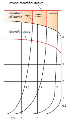

Obrázek v článku Pokud nejde o loď s rovnou palubou, je nutné se nějak vyrovnat s prošlupem. Řeším to následovně: Minimálně ve vzdálenosti 15 mm od horní hrany žebra, která je nejvýše nad vodoryskou, vztyčím na středovou osu žeber kolmici a ta představuje pro všechna žebra rovinu montážní desky. Trup pak stavím na rovné desce z laťovky, kýlem vzhůru. Jiným technologiím se raději vyhýbám, neboť jejich výsledkem je většinou křivý a směr špatně držící model.

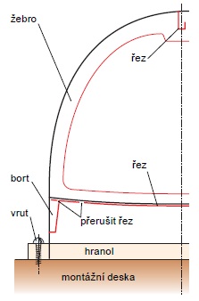

Obrázek v článku Obrázek v článku Žebra vyřezávám lupenkovou pilkou hned i se všemi výřezy pro kýl, pomocné lišty, pouzdro hřídele, odlehčení atp. Šířku stěny žebra volím podle tloušťky překližky (obr. vlevo). U kýlu raději něco přidám. Naposledy řežu v místě paluby. Zde je nutno řezat třikrát a samozřejmě nechat asi 2 - 3 mm nedořezány, aby žebro zůstalo spojené s montážním přídavkem (obr. vpravo).

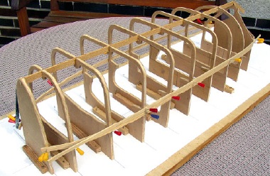

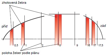

Obrázek v článku Pokud stavíte model s plným bortem, je dobré vyřezat žebra i s touto částí. Ušetříte si tak práci se zhotovováním kopyta nebo jiným způsobem zhotovení bortu. Po vyřezání je nutné žebra začistit. Dělám to na brusce nebo brusným hranolem, a tak jim dám konečný tvar a velikost. Již v této fázi je dobré myslet na plaňkování a trochu si ulehčit práci tím, že sbrousíte hrany žeber tak, aby plaňky přiléhaly co největší plochou. Všechna žebra připevním v místě dolního okraje montážního přídavku k hranolům (stačí 10 x 10). Na papír si narýsuji podélnou osu budoucího trupu a na ni vynesu kolmice ve vzdálenostech jednotlivých žeber. Na tyto kolmice pak umístím žebra, jak ukazuje obrázek. Je nutné dbát na kolmost a souosost, jinak vznikne „šišoid“.

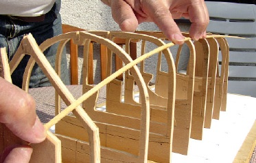

Obrázek v článku Ke kostře přiložím dlouhou lištu, a tak zjistím, kde je potřeba vnější hranu žeber ještě zkosit. Po této kontrole začnu s plaňkováním. Dokud jsem měl dostatek balzy, řezal jsem si balzořezem přímo potřebnou šíři planěk. Tentokrát jsem raději sáhl po smrku. Do délky modelu asi 900 mm stačí tloušťka lišt 2 mm, na větší trup už raději použijte 3 mm tlusté lišty různé šíře. Plaňky kladu vždy od hrany paluby směrem ke kýlu. To proto, že u paluby se dají použít nejširší lišty a lépe se manipuluje s kolíky na prádlo a jinými přípravky k přichycení planěk.

Obrázek v článku Lepím Kanagonem, metodou dvojího lepení. Pro ty, kdo nevědí, o co jde: Nanesete lepidlo na lepené plochy, necháte zaschnout, znovu nanesete lepidlo a teprve poté umístíte lepenou část tam, kam patří. Postupuji od středu trupu k okrajům. Vždy nejdříve lepím relativně rovné úseky, a to plaňky k žebrům i k sobě navzájem. Teprve po zaschnutí přilepím příďovou a záďovou část. Plaňky přichytím k žebrům modelářskými i obyčejnými špendlíky, kolíky na prádlo, a pokud je potřeba přítlak na větší plochu, poslouží i letecká guma.
