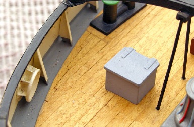

Obrázek v článku Pokud stavíte starší loď s palubou dřevěnou, neměli byste zapomínat, že ani ta nejdelší prkna nemívají víc než čtyři metry. Jejich šířka bývá na výkresech většinou naznačena. Ale i tak je dobré si to přepočítat podle zvoleného měřítka, což se týká i mezer mezi jednotlivými prkny. Jde o to, aby spáry třeba v měřítku 1:100 nevyšly okolo 10 a více centimetrů. Neměřil jsem to, odhaduji je na 15 - 25 mm.

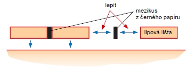

Obrázek v článku Mezi prkny bývá utemovaná koudel zalitá dehtem. Pokud chcete na maketě udělat i tyto černé spáry, dřív se na ně používal černý papír z obálek na fotopapíry, uhlový (kopírovací) papír a jiné. Vždy mezi dvě prkna vlepit pásek papíru a pak to zabrousit však byla úmorná a zdlouhavá práce. Efektní je to hlavně na starých plachetnicích kategorie C (neplovoucí makety). U normální „lidské“ makety podle mne stačí lepit prkna i navzájem a ne pouze k podkladu a pak dobře přebrousit a nalakovat. Spára je dostatečně zřetelná. No ale zase to měřítko – v pětadvacetině by tam přeci již něco mělo být. Na připojené fotografii je vidět takovou palubu v podání Miloše Šestáka. Lišty i pásky černého papíru lepené na jejich hranu mají šířku 2 mm. To aby při konečném broušení vlákna a barva z papíru prkna nešpinila (viz obrázek).
Obrázek v článku Daleko větší chyby začínající modeláři dělají ve výběru materiálu na prkna paluby. Běžně používané smrkové nebo borovicové lišty nejsou právě nejvhodnější. Proč? Jsou na nich velmi zřetelná léta. Pohled na takovou „zebru“ má daleko k realitě. Na maketě St. Canute jsem použil dýhu abachi a výsledek je celkem uspokojivý, jak ilustruje obrázek. Jinak na dřevěné součásti makety, u nichž by léta silně kazila dojem, používám lipové lišty. Při troše trpělivosti si je dokážete doma nařezat i sami.
Obrázek v článku Obrázek v článku Dále je nutné věnovat pozornost zakončení paluby u bortu a okolo nástavby. Jak by to mělo být uděláno, je patrné z obrázků. Stejně tak dřevěná paluba na menších plachetnicích, pokud není z palubek, je docela zajímavě řešena.

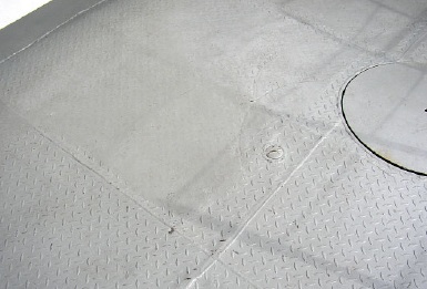

Obrázek v článku Nejčastěji se na pracovních a nákladních lodích setkáváme s palubou, která je svařena z ocelových plátů. Jak na hlavní a navigační palubě a otevřených můstcích, tak na různých plošinách a samozřejmě v celém podpalubí. Tato paluba není nikdy jednolitá, vždy jsou na ni patrné svary. Velikost plátů by bylo samozřejmě nejlepší změřit, jak se ale na skutečnou loď dostat, že? Takže opět podle zvoleného měřítka zvažte, jestli svary ještě budou vidět a jak ty pláty mohou vycházet velké.
Obrázek v článku Také je nutné se rozhodnout, jestli palubu uděláte vcelku, nebo z více dílů. U modelu délky do 600 mm je reálné udělat palubu v jednom kuse, u většího modelu je lépe již zvolit její zhotovení z více dílů. Měl jsem to štěstí, že pár lodí jsem prolezl, a v mém oblíbeném měřítku 1:40 pláty vycházejí přibližně 50x50 mm. Zprvu jsem dělal jednotlivé pláty a ty pak lepil na podklad. Nyní dávám přednost větším celkům, pásy tvoří tři až pět plátů. Dále je potřeba vědět, jaký má ten plech povrch. Na lodích jsem se setkal od hladkého povrchu přes „kroplovaný“ (viz obrázek) až po různě vzorkovaný. (Protože stavím nejvíce podle polských plánů, používám i jejich terminologii.)
K prvnímu typu, hladkému povrchu, není co říci. „Ryflovaný“ povrch (český termín mi není znám) se používá většinou na schody a požární plošiny, ale viděl jsem z tohoto materiálu svařené i opláštění palubního jeřábku. Jde o souvislé čáry vedené plátem na koso. Na polských lodích se ale nejčastěji setkáte s „kroplovaným“ povrchem. Co to je? Dříve si pracovník stocznie vzal štokrle a elektrickou svářečku a tou na hladkém povrchu dělal pokud možno pravidelně něco jako kopřivku velikosti asi poloviny hrášku. Dnes je tento postup nahrazen válcováním a výsledkem jsou pravidelné řady bobků po celém povrchu. Velký učitel Šekyn tomu říká „bradavkový plech“.
Jak na bradavkový plech
Obrázek v článku Tolik popis a teď jak na zhotovení. Nejvíce se mi osvědčil materiál z tabulek „Zde soutěží kolektiv o titul BSP“. Jsou tlusté a z kvalitního, trochu tvrdšího plastu. Z tabulky uříznu pásek o rozměrech minimálně 160x60 mm a na něj měkkou tužkou narýsuji rozměr plátu - zde bude naznačen svar. Vně těchto čar vynesu body budoucí sítě, podle měřítka to vychází přibližně 1x1 až 1,5x1,5 mm. Pak postupně rýsuji síť a v průsečících čar opatrně vrtám mělké jamky. Ve staré pentelce mám vrták o průměru 0,6 mm a je potřeba vrtat opravdu lehce. Jedna, maximálně dvě otočky. Vyzkoušel jsem to i prodávaným ručním vrtáčkem s výměnnými kleštinami, ale jamky byly příliš hluboké a výsledný povrch značně nerealistický. Dá to práci, ale pokud vydržím, tak za dva, tři večery mám matrici hotovou. Umyji stopy tuhy a naseparuji vazelínou, kterou nanesu lehce prstem - přebytečnou z jamek dostanu starým štětečkem s velmi zkrácenými chlupy. Matrici mám položenou na naseparované podložce (odřezek laminátu). Namíchám trochu epoxidu a rovnoměrně v tenké vrstvě jej nanesu na matrici. Na epoxid položím ústřižek skelné tkaniny. Musí na všech stranách trochu přesahovat! Přitlačím a dávám pozor, aby někde nezůstala vzduchová bublina. Pak přijde mikrotenový sáček a uzavírací plát laminátu (stačí tabulka). Tento sendvič pak zalisuji mezi dvě duralové plotny a stáhnu lehce (!) svěrkou (viz nákres). Pokud si vzpomenu, příští den ráno, než odejdu do práce, lis rozeberu, opatrně odtrhnu tkaninu od matrice, položím na rovnou plochu a nechám aspoň dva dny vytvrdit. Pokud zaspíte a výlisek budete vyjímat později, buďte velmi opatrní, některé bobky mohou zůstat ve formě. Ta se dá sice převrtat, ale je to zbytečná práce a plát většinou putuje do koše.

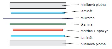

Průvlaky nejsou jen nanýtované nebo vevařené do bortu, ale je kolem nich vždy pořádné zesílení, obyčejně tlustou plotnou a velmi často i vzpěrami průřezu L nebo T, přivařenými na bort a ukončenými v kolmých vzpěrách bortu. Na ně opět používám hliníkový plech; pokud je potřeba pájet, tak mosazný 0,2 mm. Lze to udělat i z prolakovaného papíru, případně z tenké laminátové desky zhotovené z jedné vrstvy tkaniny do 50 g/dm2 a kladívkového papíru. Ta se hodí i na jiné detaily, které teprve dělají z modelu opravdovou maketu.
Jak vyrobit průvlaky - přidáno 19. 2. 2013
Obrázek v článku Obrázek v článku To si udělám negativní formu průvlaku, vypiluju ji podle originálu - ten vnitřek, co tam není!!! To podélně provrtám, abych to nasadil na nějaký nosič a v půlce rozříznu. Na tom nosiči to potom oplácám laminátem, já používám skleněná vlákna + toaletní (hajzl) papír + HS 1200. Po vytuhnutí to sundám z formy a jehlákama dopracuji na hotovo. A je to, žádná věda (viz obrázky).

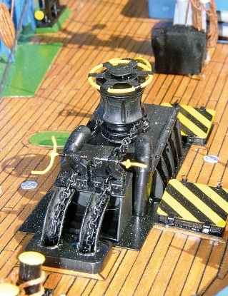

prkenné paluby jdou také velmi dobře imitovat za použití javorové dýhy , je světlá tudíž dobře mořitelná at už ve vakuu (kuchynské systémy pro odsávání vzduchu z přebytků od oběda se dají i modelářsky využít stejně jako sací trubka od ledničkového kompresoru , jen jde o rodinné poměry a tolerantnost partnerek ......) nebo nasáknutím časem a má velmi krátké vlákno takže kresba výrazná není jako u měkých dřev .Osobně se mi velmi zalíbila možnost sestavit větší plochy paluby mimo modela teprve po slepení a vybroušení usadit .Toto řešení umožní ale hlavní fígl spočívající v použití barevně upraveného lepidla . To volím více husté tak aby nenasáklo příliš do dřeva ale vytvořilo barevné spáry, je ale nutné boky prken nemít zcela hladké jinak jsou spáry příliš nevýrazné.
Postup výroby a obrázky jsem tu ale už ukazoval zhruba púřed rokem a něco.

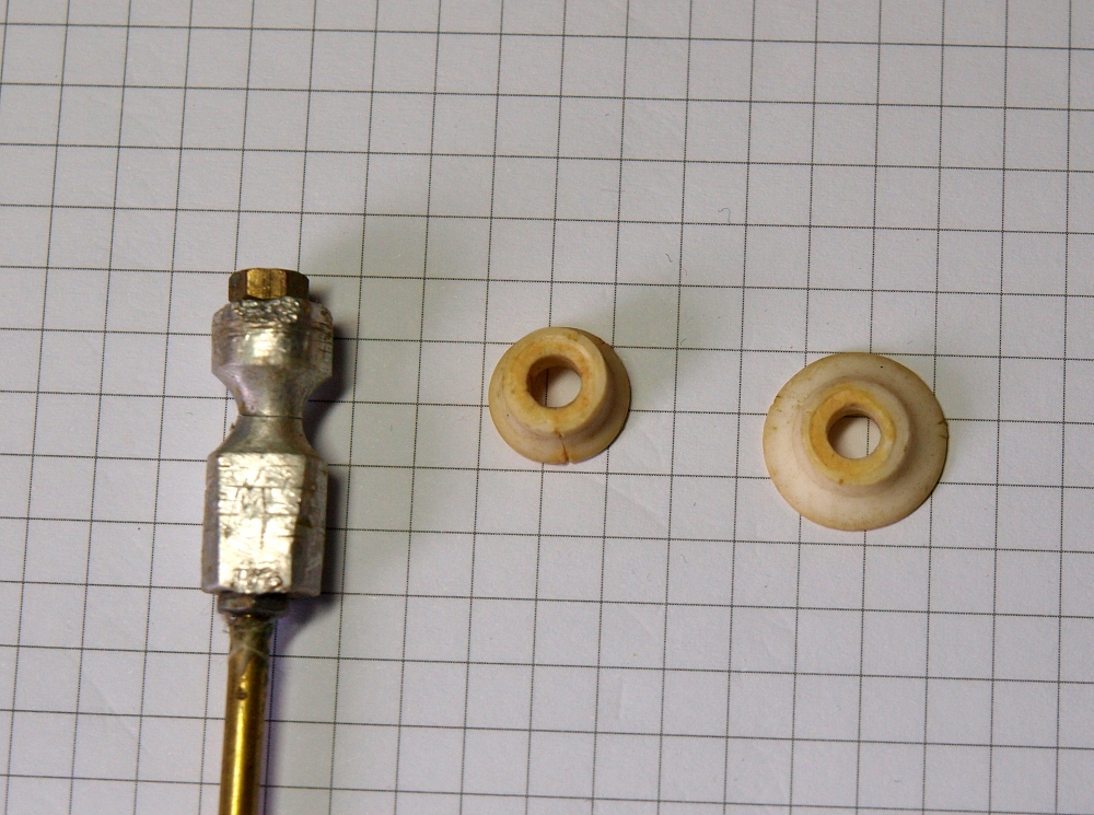

Je dobré zdůraznit, že průvlaky mají výztuhy, ale mě by spíš zajímal postup výroby samotného průvlaku (mimo jiné i proto, že tento problém zrovna řeším).
Ten tvar je docela složitý (snad nějaký rotační hyparboloid a ještě k tomu sploštěný). Jak to kdo dělá - odlitek? Kovotlačením? Nějaký zdroj takových tvarů?

Romane díky. Skutečný znám, mám fotky (víc než je milo...) jen nevím jak ho udělat v modelové velikosti.... :-(
Pár nápadů mám, ale jsou komplikované s nejistým výsledkem. Tak hledám, jestli někdo nemá nějakou fintu.

Ahoj, když už hnojím tím rozumem... To si uděláš negativní formu průvlaku, vypiluješ ji podle originálu - ten vnitřek, co tam není!!! To podélně provrtáš, abys to nasadil na nějaký nosič a v půlce rozřízneš. Na tom nosiči to potom oplácáš laminátem, já používám skleněná vlákna + toaletní (hajzl) papír + HS 1200. No a po vytuhnutí to sundáš z formy a jehlákama dopracuješ na hotovo. No a je to, žádná věda. Fotky posílám chéfredaktorovi, ať to sem hodí, já to neumím.

díky.
pro můj tvar nepoužitelné. Aspoň ne jednoduše.
Je oválný, jedna strana přehnuta až o 180° druhá končí kolmo, poměr velikosti a tloušťky stěny vyžaduje i pozitivní formu a tak celá forma by byla 4-7 dílná...
Jak říkám, nápadů mám víc, ale u žádného ještě nemám ten pocit "to je ono"...
