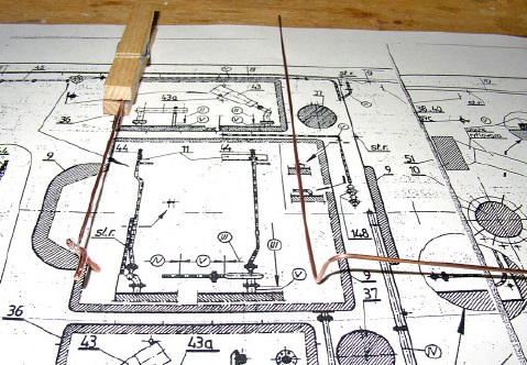

Když již máme hotový trup a nástavby, je potřeba také myslet na zábradlí. Posádka či cestující nemohou přece jen tak padat do vody. Základem je opět měděný drát získaný z nějaké cívky, trafa atp. Drát nejdříve opravdu důkladně očistím a narovnám. Podle výkresu si tvar zábradlí nakreslím na papír. Dobře poslouží čtverečkovaný. Nyní jednotlivé části (začínám od stojek) hnědou lepicí páskou přilepím na nakreslený vzor. Je dobré konce drátu aspoň zarovnat pilníkem, dost pomůže, pokud zhotovíte osazení. Pak již jen pájecí kapalina a můžete tvořit. Pozor, je potřeba udělat celou část najednou! Pokud při kontrole druhé strany zjistíte nějaké nedostatky a chystáte se je opravit, nebuďte líní a zase lepte! Dále již stačí jen odstranit přebytečný cín a můžete barvit.
Na okraj
Pokud byste chtěli také vrtat měď, tak mažte vrták lihem; stačí technický, pro slivovici najdete určitě lepší použití.

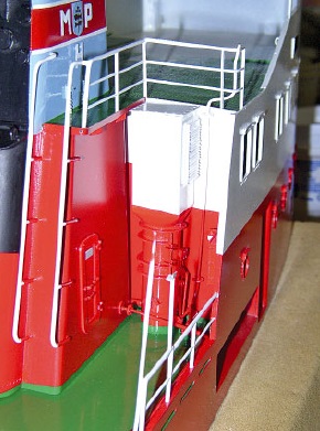

Obrázek v článku Osobně i tyto drobnosti většinou stříkám, výsledek je hezčí než práce štětcem. Určitě si řeknete:
„A co když je tam někde zatáčka, promiňte, ohyb?“ Postupuji stejně a zábradlí nakonec opatrně ohnu kolem kulatiny vhodného průměru. Chce to opravdu opatrnou práci, ale jde to! Pokud by se vám při ohýbání nevedlo, budete potřebovat další ruce ke chlazení pájených částí. Tedy nejdříve natvarovat a pak pájet. Stačí obyčejné ploché kleště nebo pinzeta, a samozřejmě, výkonná mikropáječka. Na tom papíře klidně vystačíte s obyčejnou pistolovou. Nesmíte zapomenout, že pokud je vodorovná část zábradlí menšího průměru, prochází vždy středem sloupku. Je tedy potřeba podložit tyto příčky již před lepením a tak dostat příčku přesně na střed sloupku (stačí složený papír). Na své první pořádné maketě Paolo-M jsem měl dokonce sloupky zábradlí vrtané! Samozřejmě v přípravku. Pak není potřeba pájet. Stačí zakápnout kyanoakrylátovým lepidlem nebo barvou.
