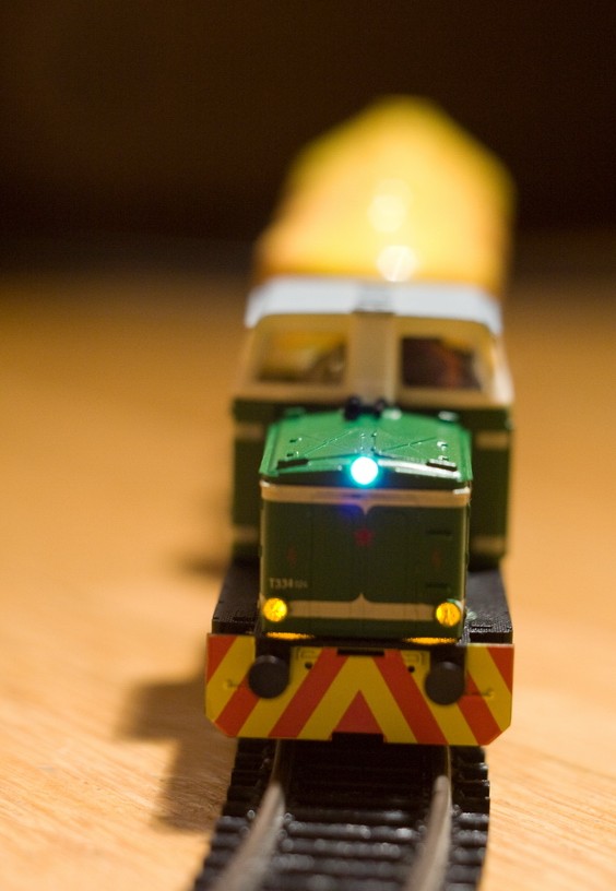

Úprava pojazdu a osvetlenia modelu T334 v TT. Napísal som malý postup, ako upravit lokomotivu T334 "Rosničku" v mierke TT. Tato úprava zlepšuje jazdné vlastnosti modelu a dodava osvetlenie.

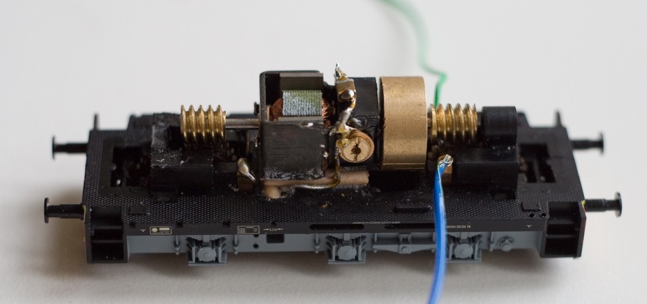

Prvá vec, ktorú potrebujeme urobiť, je odstránenie motora. Stačí odletovať kontakty z tlmiviek a odsunuť krytky na os motora.
Ak uznáme za vhodné, môžeme vymeniť existujúce tlmivky za tie, ktoré sú uvedené v sekcii 1.
Na "holý" pojazd si pripravíme motor Mashima 16K, zotrvačník a 2 slimáky. Zotrvačník sa snažíme umiestniť čo najbližsie k motoru, aby sme ziskali miesto, kam potom uložíme motor. Slimáky nasadíme resp. nabijeme na motor tak, aby sa dotýkali ozubených kolies existujúceho pojazdu. Všetko treba robiť pomaly a radšej sa neunáhliť. Nabité komponenty na os motora sa dávajú dole niekedy trochu zdĺhavešie a môže dôjsť i k poškodeniu motora. Určite ste si všimli, že je motor vypodložený... je to pravda a neviem bohužiaľ presne povedať, koľko milimetrov to je. Použil som na to zápalky, ktoré som postupne zrezával, až kým nemali správnu výšku. Motor som prilepil sekundovým lepidlom.
Nakoniec priletujeme kontakty motora k tlmivkám a kontakty motora dodatočne spojíme keramickým kondenzátorom. Ten nám zaručí spolu s tlmivkami plynulý chod motora.
4. Osvetlenie
Najviac práce na prestavbe mi dalo osvetlenie. Naozaj sa mi to iba nezdalo, že bude potreba veľa trpezlivosti, keďže je v lokomotíve naozaj málo priestoru.
Na to, aby sme mohli vôbec umiestniť LED-ky, potrebujeme obrúsiť závažia. Na obrázkoch môžete vidiet zbrúsenie hlboké asi 4 mm. Síce som to tak neurobil, ale najvýhodnejšie je zbrúsiť iba potrebné hrany do uhlu 45 stupňov. Takto sa nám ideálne naklonia LED-ky, aby svietili do otvorov v karosérii. Samozrejme, že u nedotknutého modelu tieto nenájdete, ale po pohraní sa z 1,8 mm vrtákom (ak si správne pamatám), sa vám to určite podarí.
Komponenty na obvod si postupne začneme skúšať dosadzovať na svoje miesto a v prípade potreby upravíme. Určite sa vám bude hodiť, keď jednotlivé káble nalepíte priamo na motor/závažia.
Ak už všetky časti obvodu sedia tak, ako majú, začneme so zostrojením obvodu podľa schémy zapojenia (nachádzajúcej sa v galérii obrázkov). Na samotnom zapojení nie je nič zložité, akurát treba dbať na správnu polaritu LED. Ako ste si iste všimli, spodné svetlá používajú sériové zapojenie. Je to kvôli redukcii počtu káblov a zároveň i preto, aby spodné svetlá svietili slabšie a horný reflektor dominoval. Na zlepšenie rozloženia svetelných lúčov v otvoroch pre svetlá som použil výrobok Clearfix. Je to vlastne priehľadné lepidlo, ktoré po zaschnutí vytvorí prihľadnú plochu pripomínajúcu sklo.

Lokomotíva po takejto úprave zvláda prejsť aj dlhšie úseky bez prúdu. Zotrvačník dokáže poháňať lokomotívu z plnej rýchlosti min. 10 cm. V stúpaní je to samozrejme menej.
