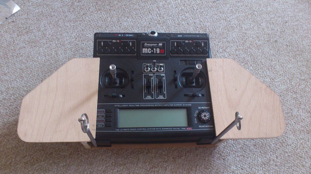

S koupí nové vysílačky nastal problém se sháněním pultu. Ne tak, že by se nedal koupit, ale ceny od 1500,- Kč mi braly úsměv z tváře. Nepotřeboval jsem pult ani s karbonovým designem, ani s úložnými prostory (tahám si plný kufr a mít dvě hodiny další „maličkosti“ na krku mě neláká), stačí si jen opřít ruce a oddávat se radosti s fungujícího modelu.
Při prohlížení webu jsem narazil na pár nápadů a nespočet řečení. Začal jsem eliminovat pulty těžké a neskladné, po zvážení svých možností a schopností pak pulty tvářené, či frézované z plastu.
Zalovil jsem „ve skladu materiálu“ a našel zbytek 4mm nábytkářské překližky a pár lišt 10 x 30 mm, které zbyly doma po stavbě polic.

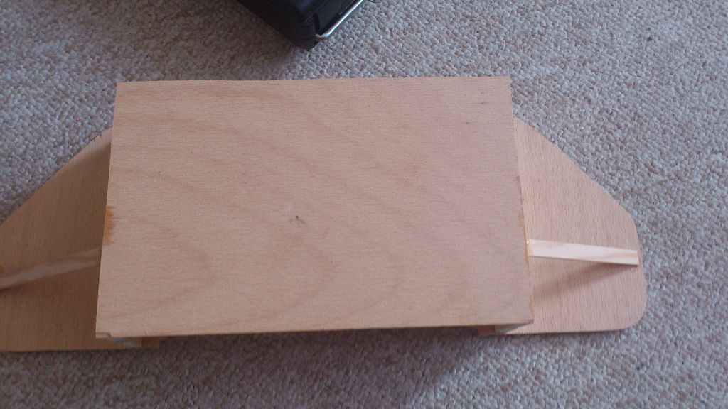

Celkové řešení je jednoduché, vyrobím si „šuplík“, kam zasunu vysílač, na jedné straně ho zarazí výstupek vysílače a na druhé háky na připevnění.

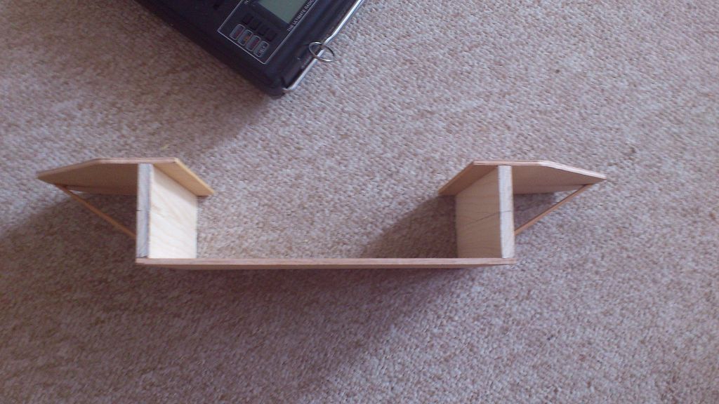

Na překližku jsem položil vysílač, obměřil ho a přidal na bocích po 1 cm na každé straně, kde budou bočnice z lišt. Vyrobil jsem si šablonku na „uši“ - budoucí opěrka rukou. Vše jsem vyřezal, obrousil a slepil vteřiňákem. U uší jsem po zasunutí vysílače vyřezal dorazy háků. Při zkoušce funkčnosti jsem zjistil, že se „uši“ dost silně prohýbají, vyřešily to zpevňující lišty. Celý pult jsem natřel zbytkem laku na parkety a v místě, kde je vysílač, nalepil gumové těsnění do oken.
Fotky řeknou více, než celý článek. Cena pultu? Cca 10,- Kč za lepidlo a asi půl hodiny práce. A za ušetřené peníze budou nové regulátory.
Doufám, že se někomu tento jednoduchý návod bude hodit.

Určitě funkční řešení, ale já bych to alespoň olaminoval a stříkl na černo. A ty vzpěry proti prohýbání bočnic bych nahradil trojůhelníkovejma vzpěrama, aby to dostalo takjovej ucelenější vzhled. Třeba z fasádního polystyrenu...
Čochtan
Ono se špatně laminuje, když se za další 3 hodiny vyráží na soutěž... Je to jen inspirace, každý si může pult udělat podle sebe.
