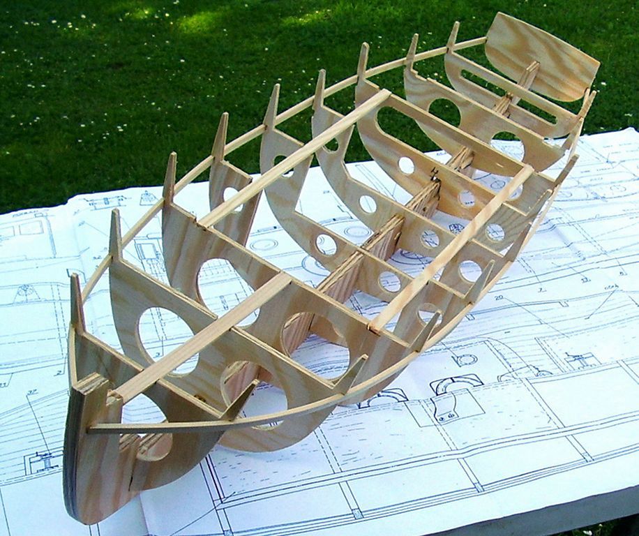

Delší trupy bych musel nechat udělat na jiné, lepší. Tak raději používám klasickou stavbu dnem vzhůru, s přídavkem na žebrech, kvůli prohnutí paluby a oplaňkování. Myslím, že neuškodí si pár mých triků připomenout. V prvé řadě je potřeba překreslit žebra. Ta jsou na pláncích většinou kreslena jen z poloviny, proto si celé žebrorysky naskenuji a vytisknu na tvrdší čtvrtku. To potom rozříznu v polovině a překreslím na překližku, kde nejdříve vztyčím k okraji překližky kolmici a pak žebra zrcadlově překreslím.
Kostry modelů Victoria Luise a Richelieu

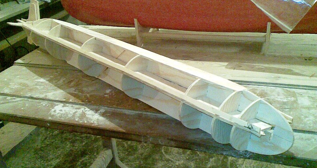

Řezání
K vyřezávání používám přímočarou pilku, kterou jsem koupil v OBI nebo Baumaxu asi 500,- Kč. Udělal jsem z dřevotřísky menší stolek a pilku jsem zespodu přišrouboval. Ještě, než začnu řezat, tak celý stolek, který není moc těžký, přichytnu svěrkou k ponku, aby mi neujížděl. K řezání používám pilky určené na dřevo, mají větší rozteč zubů a topolovou překližku krásně řežou i do oblouku. Pokud by oblouk nezvládly, tak prostě sjedu v nejbližším místě do kraje a začnu znovu na jiném místě.
Kostry ponorky Akula a kutru Naxos

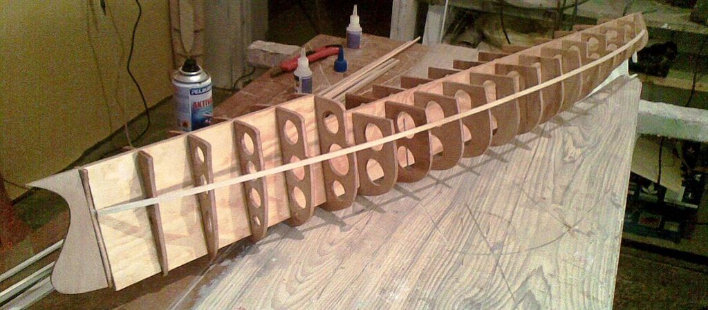

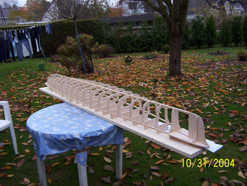

Stavba trupu

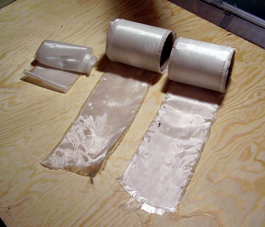

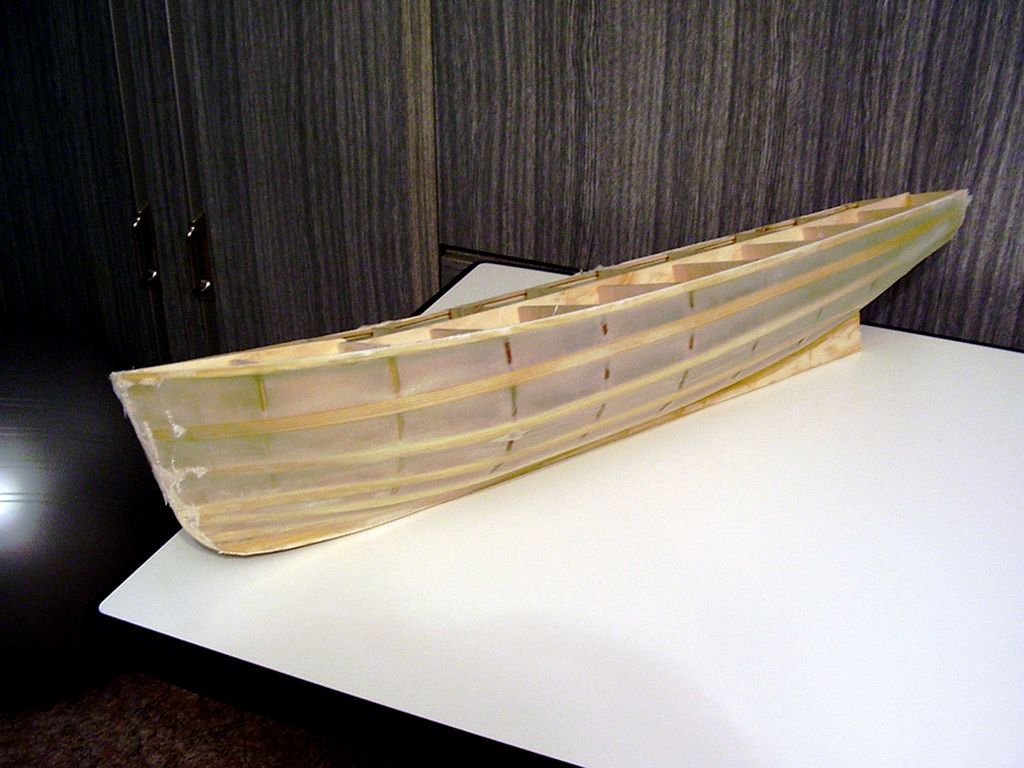

Kostru stavím, jak jsem již psal, dnem vzhůru. Na desku narýsuji středovou čáru a k ní vztyčím kolmice podle plánku na rozmístění žeber. Žebra potom přilepím k desce vteřinovým lepidlem. Plaňkuji od kýlu směrem dolu, kde postupně lišty přibrušuji a seřezávám tak, aby zbyly co nejmenší mezery. Pokud se někde tak nestane, nevadí mi to, stejně budu celý trup po vybroušení laminovat.

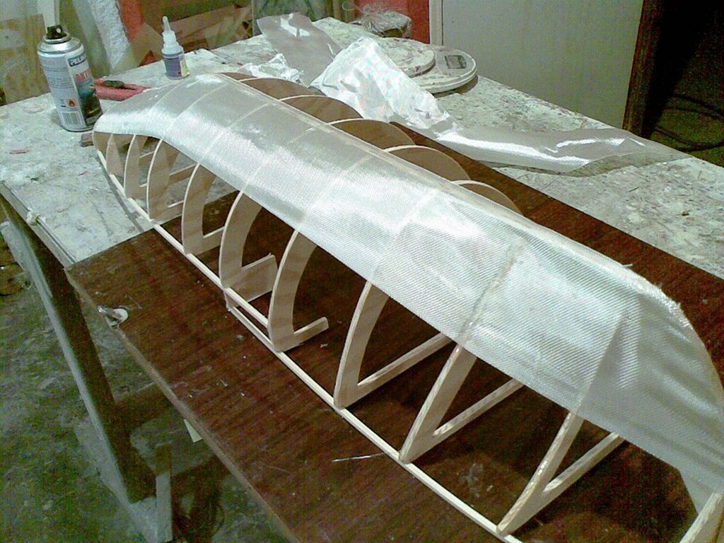

Pásky tkaniny a pohled na kladení pásky na kostru trupu
Trup je určen k zaformování jako kopyto, proto nemám vnitřní plochy žeber vyříznuté. Někdy, když se mi nechce čekat, až vyschne lepidlo (Herkules nebo Kanagon), lepím vteřiňákem a použiji aktivátor. Po oplaňkování celý trup přebrousím, vyplním zadní část trupu buď balzou, nebo dřevem, někdy použiji i styrodur, ale to jen pokud budu laminovat epoxidem. Jelikož, ale mám velkou zásobu pryskyřice z polyesteru, používám v poslední době dřevo, je to levnější. Polystyrén by se rozleptal.
Naxos po potažení tkaninou a pohled na jiný potažený trup po zatmelení

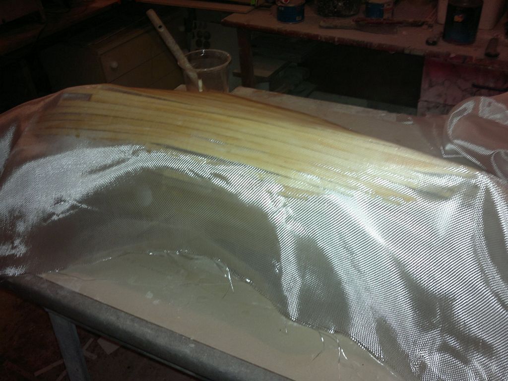

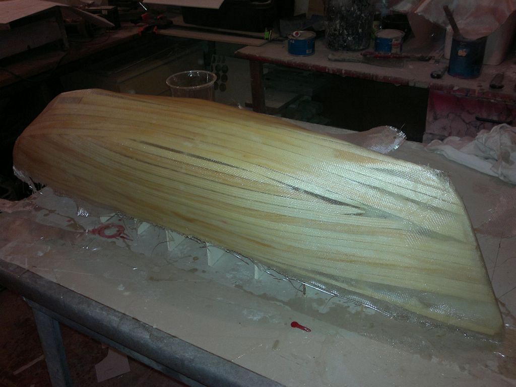

Laminování
Stále nechávám trup na základové desce. Laminuji nejdříve tak, že celý trup natřu pryskyřicí, a pak přes něj přehodím tkaninu - nejprve dvě vrstvy 200 g/m2, poté dvě vrstvy 110 g/m2. Je jemnější a celý trup krásně srovná, aby nebyly větší nerovnosti. Nebo to udělám tak, že položím dvě vrstvy 200 g/m2, nechám vyschnout a pak to celé vytmelím. Po vybroušení to přelaminuji - dvě vrstvy 110 g/m2.

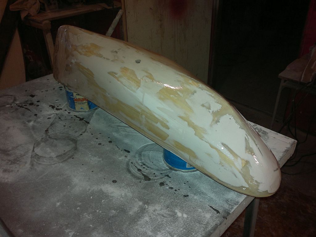

Nechá se to taky udělat tak, že jsem jeden čas ještě přes to všechno použil strhávací pásku a po vyschnutí jsem pásku odstranil. Stejně jsem to musel brousit, takže to moc nepomohlo. No a pak nastane to nekonečné tmelení, broušení a zase tmelení a broušení. Tmelím zásadně polyesterovým tmelem a z větších nerovností brousím papírem na dřevo o zrnitosti 100 až 120.
Přelaminování a tmelení oplaňkovaného trupu

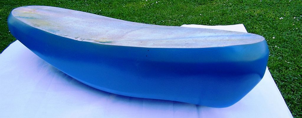

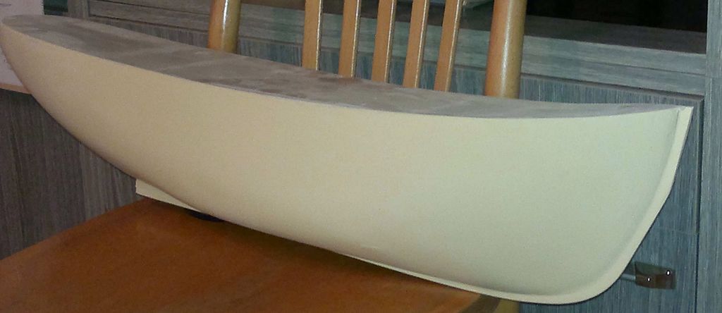

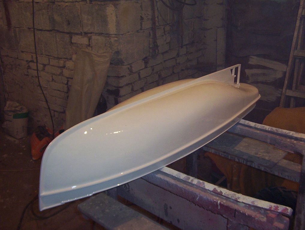

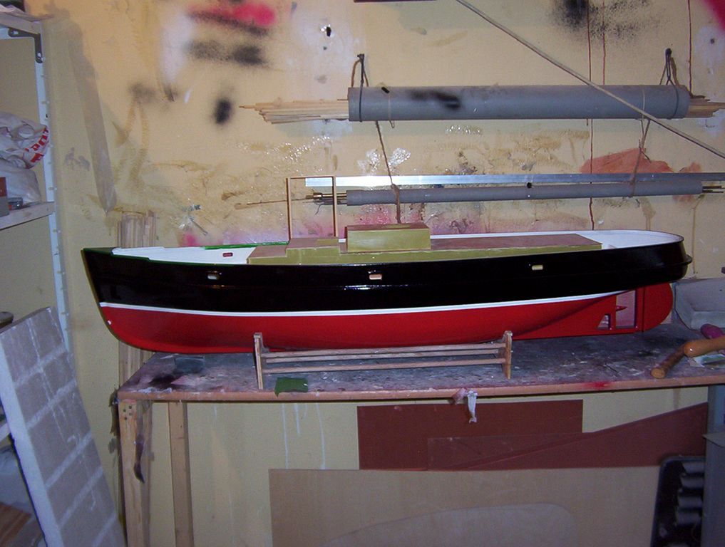

Povrchová úprava
Po vybroušení stříkám plničem, podle toho jak mám peníze. Když je mám, koupím dvousložkový plnič, jenže to mi pak pětistovka nestačí. Tak po novém roce, kdy těch peněz moc není, používám kupovaný v drogérii jednosložkový - béžový. Barvy-Laky prodávají také dvousložkový asi za 280,- Kč, jenže se mi ještě ani jednou nepodařilo, aby mi tvrdidlo vyšlo stejně jako plnič, přestože to vážím.
Hotové kopyto a trup Puerto (do polystyrénu)
Jakmile se povede nastříkat plničem, vybrousím, tentokrát již pod vodou, papírem o zrnitosti 320. Znovu plničem celý trup zlehka přestříkám, aby vylezly drobné dírky, nerovnosti a škrábance. Pak na broušení použiji papír s jemnějším zrněním, tak 600. Jak jsem již psal, trup bude použit jako kopyto na výrobu formy, stříkám celý trup jednou barvou, nebo prostříknu jednou barvou jiného odstínu, kvůli lepšímu broušení. Tentokrát vybrousím celé kopyto do hladka papírem 1200 a končím třeba 2000.
Black Dog stříknutý plničem a hotový trup

Někdy taky používám to, že na kostru natáhnu pásky skelné tkaniny, na konci trupu je přilepím, co nejvíc je vyšponuju a táhnu k přídi, kde je opět přilepím vteřinovým lepidlem. Pak to celý přetřu pryskyřicí. Nevím, jak by se tohle nechalo použít u trupu, který půjde na vodu, protože tam, kde se látka dotýká žeber, vždy propadne. Lišta udělá plynulou křivku, kdežto látka ne. Proto to pak v těch místech tmelím.
