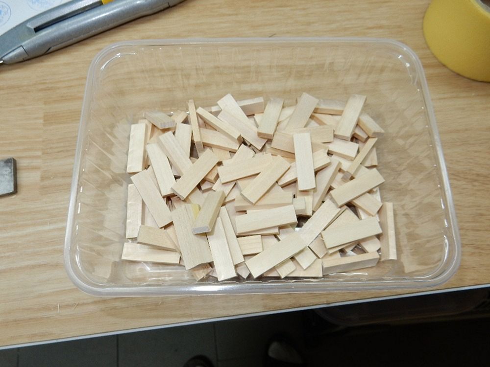

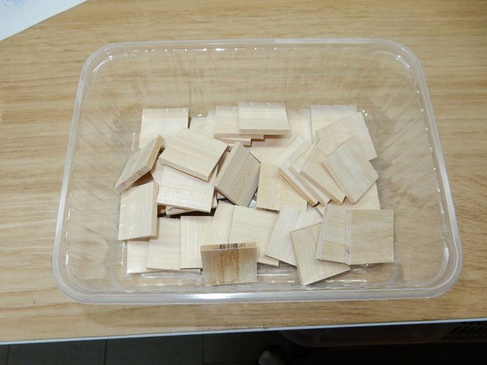

Pochopitelně že originál je buk, nebo teak. Ovšem potom nestačíte brousit pilový kotouč. Toto ovšem souvisí s množstvím gratingových rámů, které vyrábíte. Já potřebuji cca 40 ks o rozměru 20 x 20 mm. Čili jsem musel volit něco normálního. Volba padla na lípu. Žádná výrazná kresba let, minimum suků a nulová smolnatost. Zakoupil jsem nosníky 4 x 10 mm, které jsem ve svazku po třech nařezal na pokosové pile s dorazem. Celkem 120 ks.
Následně jsem je slepil po třech kusech a obrousil na čtverce 30 x 30 mm.

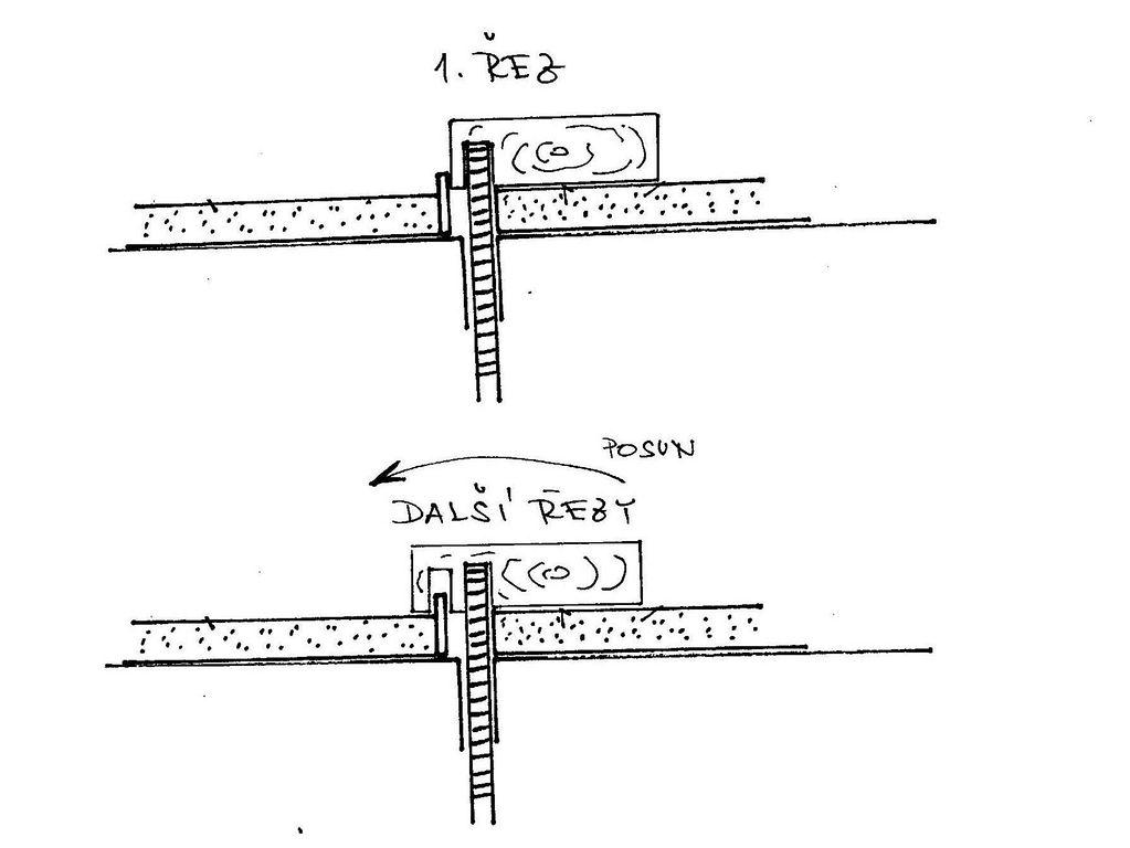

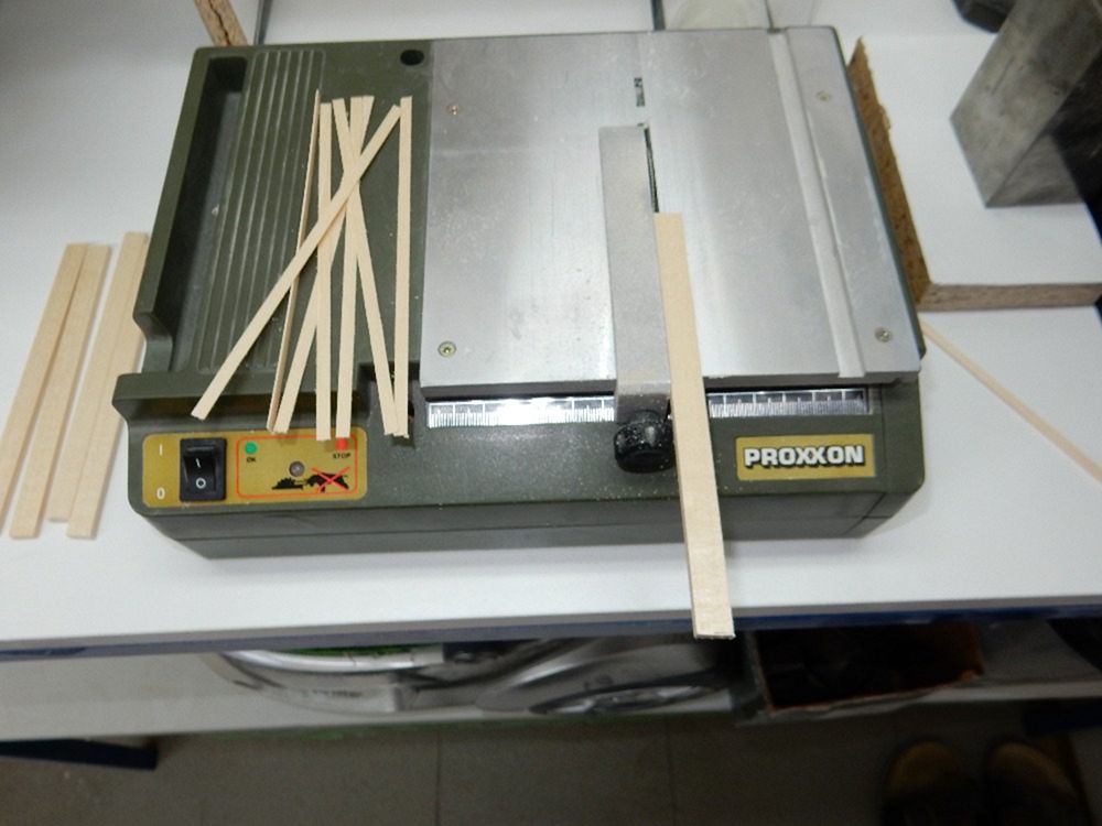

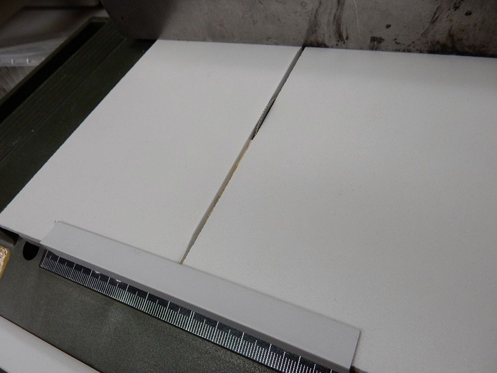

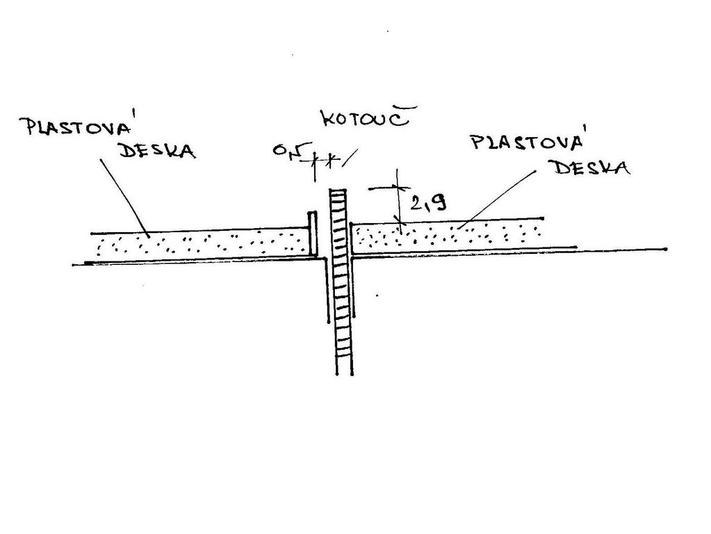

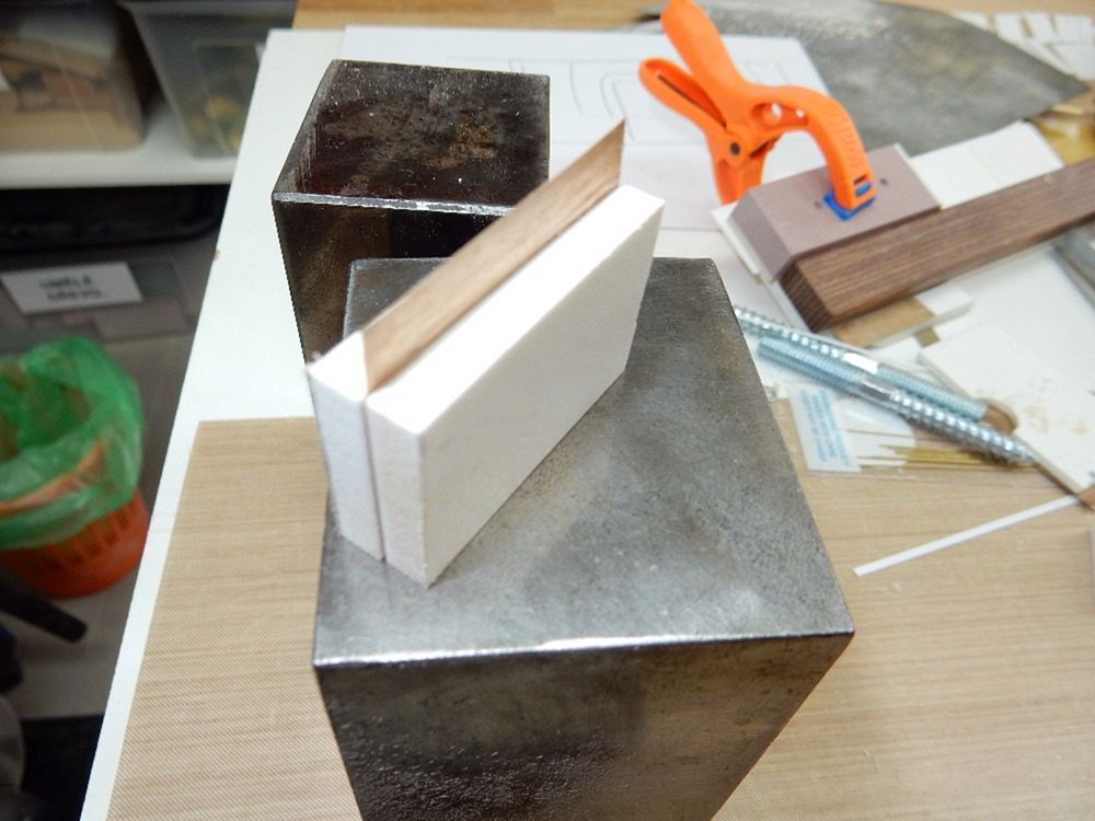

Do pily jsem osadil kotouč průměr 50 mm, šíře 0,52 mm. Pokud se roztočí na 6000 ot/min, řeže slušně. Vyrobil jsem vodící lištu z plastového pásku tl. 0,5 mm a přilepil ji z boku plastové desky. Umístil jsem ji 0,5 mm od řezného kotouče. Umístění další desky z druhé strany kotouče je jasné. Následně jsem desky v čelech slepil. Tento způsob mi připadá rychlejší a variabilnější, než prořezávat, nebo frézovat drážku pro řezný kotouč do celistvé desky. Hloubka řezu zvolena na 2,9 mm. Tato hloubka se určí sílou plastové desky.

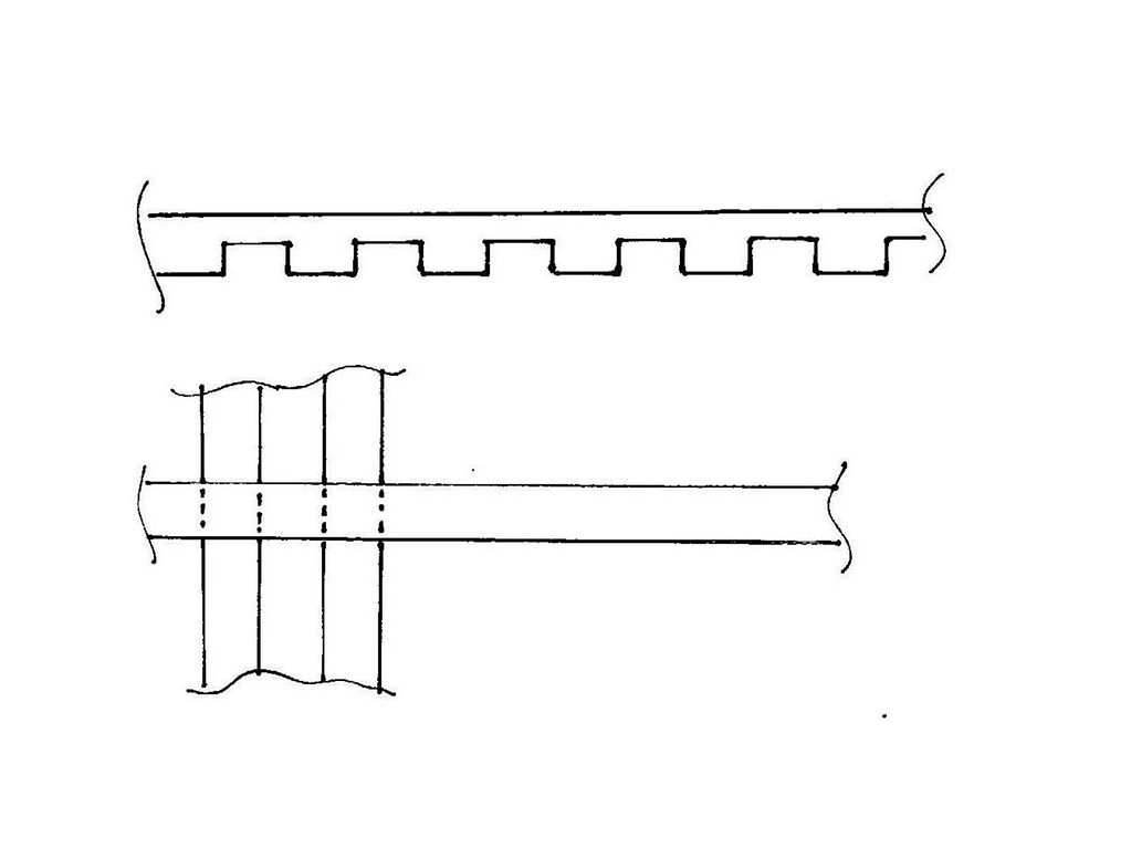

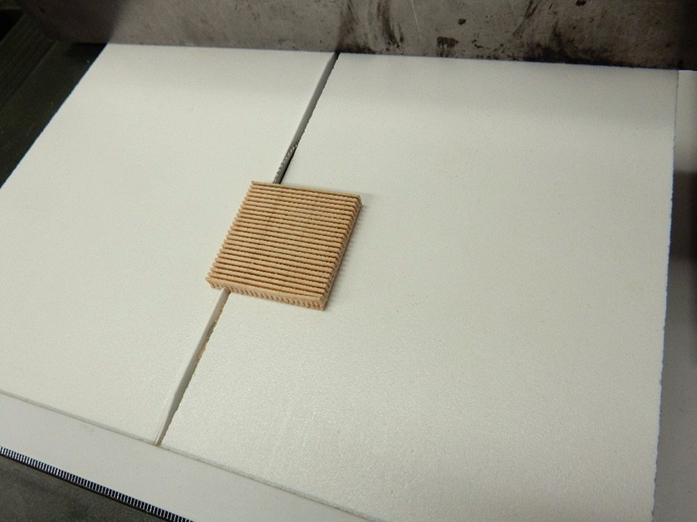

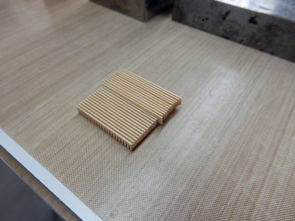

Pro někoho, kdo tuto metodu opravdu nezná, je na dalším obrázku vidět, jak se v materiálu provede 1. řez a pak posunutím na dorazu (vodící liště) řezy další.
Buďte prosím shovívaví k nákresům, pouze ruka bez měřítka.
A stačí řezat a řezat. Poprvé jedním směrem, říkejme „po letech”, otočíme a napříč „přes leta”.

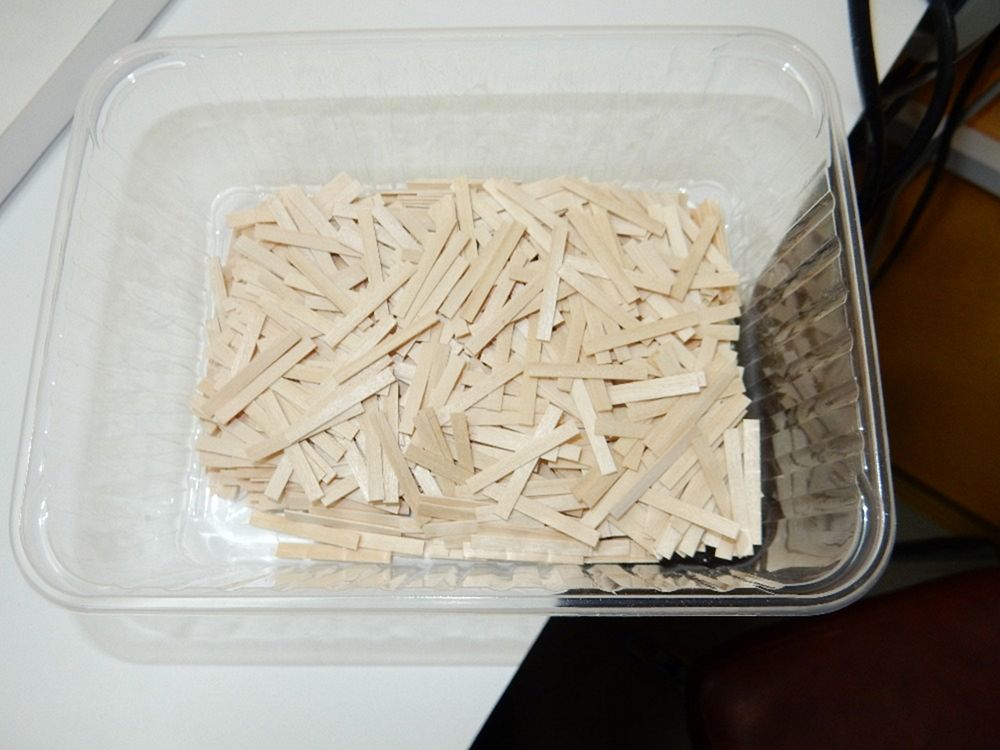

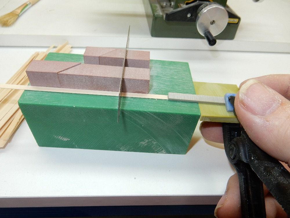

Další etapou je nařezání nosníčků – voštin, které se budou vlepovat z jedné strany do přeřezaných dílů. Nastavení dorazu na pile a tím zvolení tloušťky voštiny je zásadní! Příliš silné díly způsobí při mačkání do drážek prohnutí základního dílů. Příliš tenké se v drážkách viklají, vzniklé mezery nevypadají dobře a ani lepení není ideální.

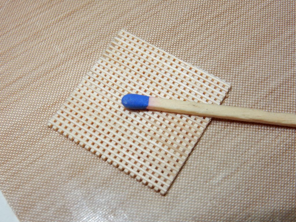

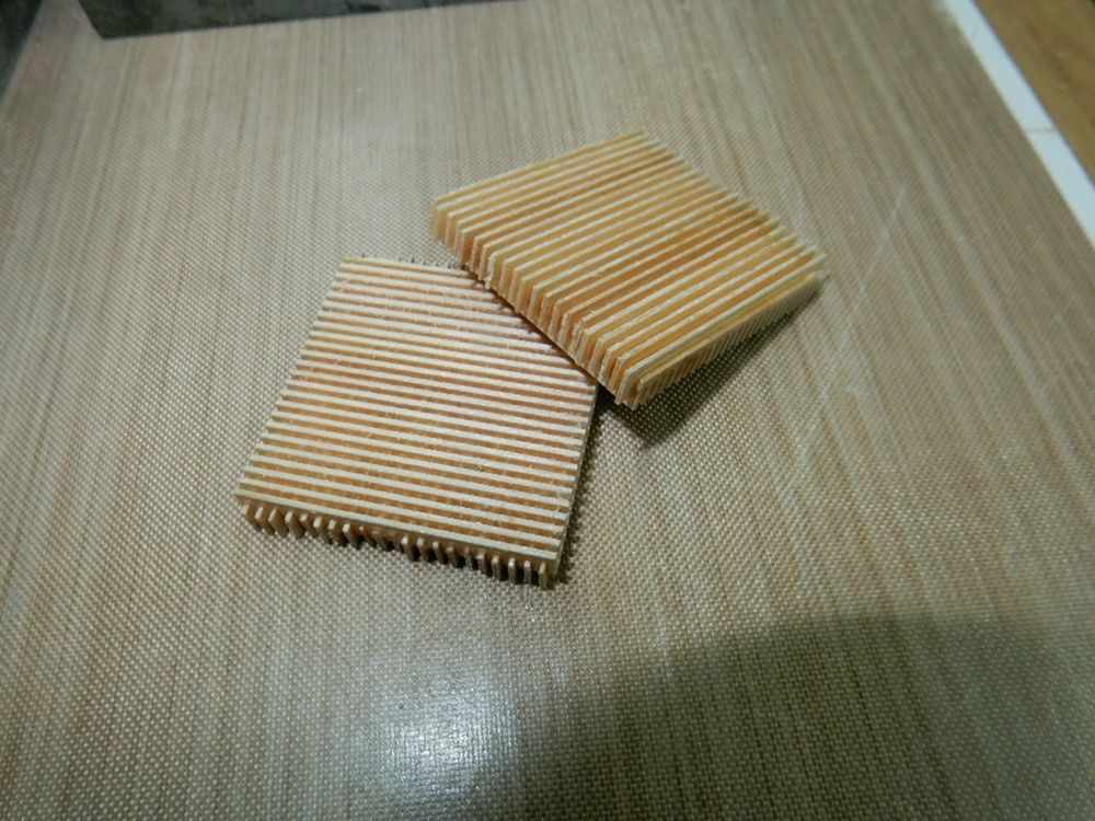

Nyní stačí takto připravené voštiny vlepit do vyřezaných drážek z jedné libovolné strany. Před vlepením se vyplatí zasunutí vyzkoušet „nasucho”. Zabere to chvilku. Když zjistíte, že voština do drážky nejde, jste někde v polovině a máte namazáno lepidlem, je veliký problém, díl je vlastně ztracen.

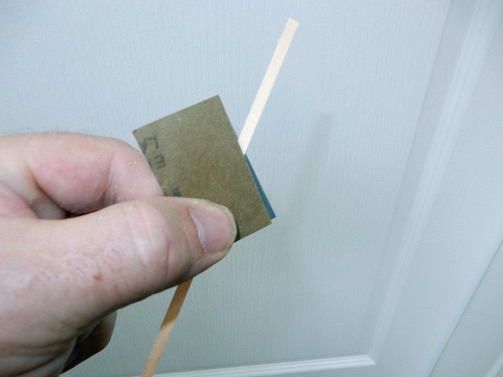

Drážky se vyplatí před lepením pročistit smirkovým papírem přeloženým naostro napůl. Vyfoukávám stlačeným vzduchem.
Velmi diskutabilní je lepidlo. Já volil PATEX, vodostálý, jednosložkový, po vytvrdnutí částečně pořád pružný. Abych lepidlem zanesl mezery v roštu co nejméně, mažu lepidlem drážky a to pouze zasunutím ocelové planžety tl. 0,15 mm. Namažu stěny drážky, ale vodorovně neposouvám. K zanesení lepidlem dojde stejně, nutno ve finále čistit, ale čím méně tím lépe.

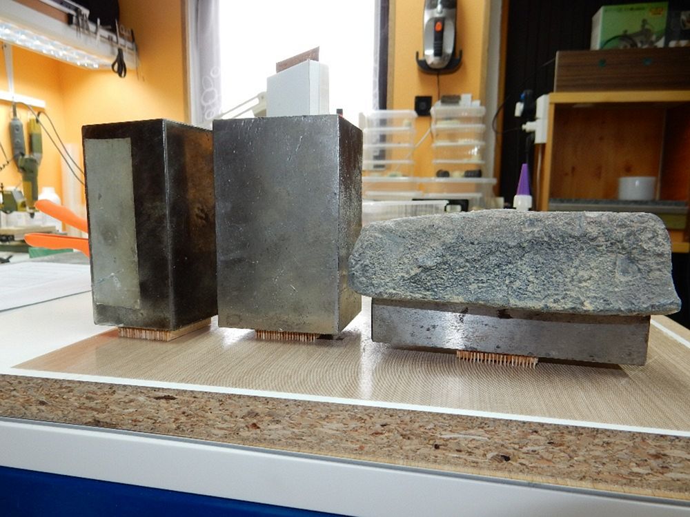

Po zalepení se nebojím pořádně zatěžkat, ať voštiny dosednou na dna drážek. Na závaží viditelné moje udělátko na nanášení lepidla.

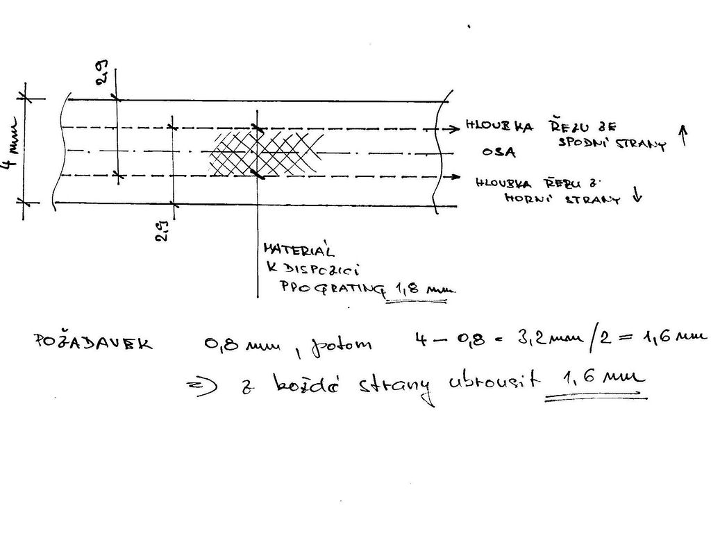

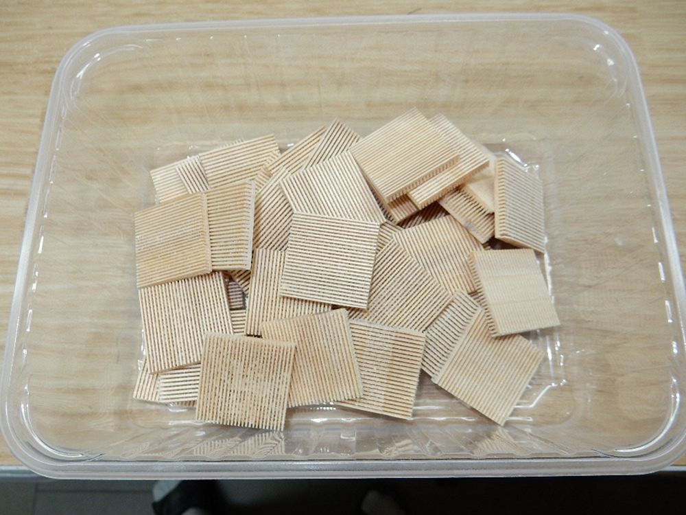

To, že vlepené voštiny jsou širší a vystupují ven, nemá žádný vliv. Dělat je tak, aby zapadly dovnitř drážky je pracné a zbytečné. Zbývá určit, jakou část takto vyrobeného polotovaru je třeba z každé strany obrousit, abychom získali grating požadované tloušťky a ukázaly se čtverce otvorů. Vyplatí se nákres.
Uvádím nákres mého gratingu:
Tloušťka základního materiálu: 4 mm
Hloubka proříznutí: 2,9 mm
Požadovaná tloušťka gratingu: 0,8 mm
Ubroušení samo není problém, pokud se jedná o jeden nebo dva osamocené kusy v palubě. Jste-li vystaveni ale požadavku složení několika čtverců gratingu vedle sebe tak, aby tvořily poměrně rozměrnou palubu, je výška jednotlivých dílů naprosto zásadní. Potom se neobejdete bez rámečku nejlépe z oceli, do kterého budete jednotlivé díly vkládat a na doraz dobrušovat. Ale to je jiná pohádka!
