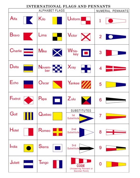

Signální vlajky
Jedná se o velmi starý a stále platný a důležitý způsob dorozumívání mezi loděmi a mezi loděmi a břehem. Základem je běžná mezinárodně přijatá vlajková abeceda, kdy jednotlivé odlišně a čitelně vytvořené vlajky mají každá význam jediného písmene abecedy. Obdobně jsou vytvořeny i další vlajky, kdy každá představuje konkrétní číslici od 0 až po 9 a dále jiné vlajky napomáhající vytvoření textu sestavovaného jako sdělení pomocí jednotlivých písmen a číslic (hláskovaný text). Takové užití signálních vlajek rovněž nepřipadá pro modely v úvahu.
Velký význam pro modely ale mají mezinárodně přijaté písmenné kódy, kdy jednotlivá vyvěšená písmena i sestavy více písmen signálních vlajek mají význam určitého konkrétního větného sdělení. Pro běžný provoz jsou užívána jedno-, dvoj- až třípísmenná sdělení. Jednopísmenná sdělení jsou nejvíce naléhavá a vyžadují obvykle okamžitou reakci protistrany. S počtem písmen větného sdělení pak v jistém smyslu klesá jeho naléhavost. Text a tedy kód se čte vždy v pořadí vlajek odshora dolů.
Signální vlajky se navěšují na signální lano vedené od stěžně či stožáru vždy po levé straně. Pravé signální lano je vyhrazeno jinému účelu.
Příklady sestav
A
Jediná vlajka „A“ Pokud loď stojí na hladině, pak to značí: Mám ve vodě potápěče, držte se dál a plujte opatrně. Pokud loď pluje, znamená to stejné varování, ale ohlašující zkušební plavbu.
Sestava „R+U“: Manévruji s obtížemi, držte se dál.
Sestava „R+B+A“ značí Nashledanou.
Signální vlajky ICS
