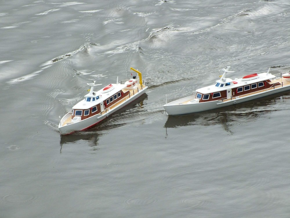

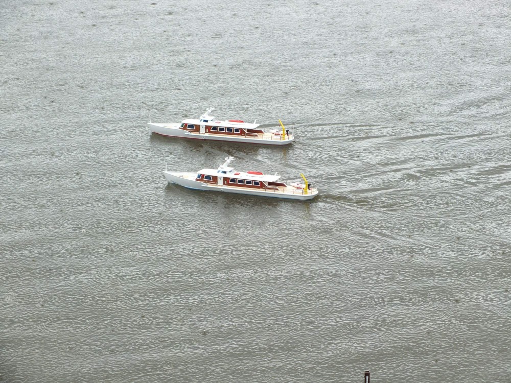

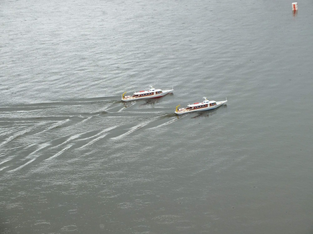

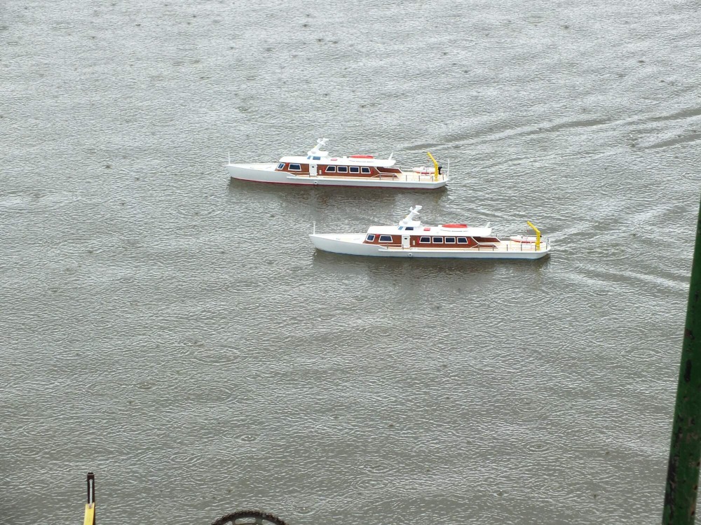

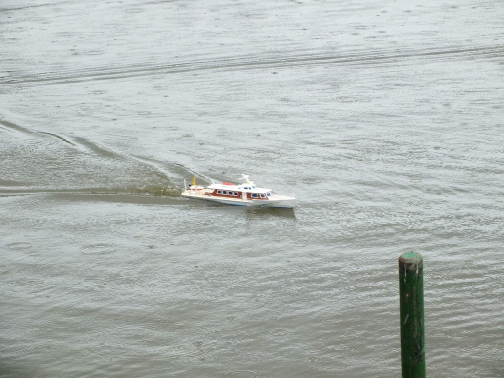

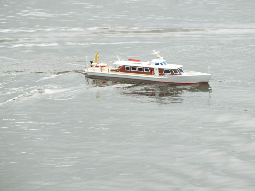

Na zkušební jízdu jsem se vydal za pěkného počasí, foukal větřík, který dělal na hladině cca 2 až 3cm vlnky. Barrakuda vyplula a od prvních okamžiků jezdila skvěle. Loď jela jako z praku, příď prořezávala vlny jako nůž máslo, ani při ostřejších zatáčkách se nerozkolébala! To vše ani ne na půl plynu. Při větším množství plynu svištěla Barrakuda jako torpédoborec, i v té rychlosti stále poslouchala jako hodinky bez náznaku se převrhnout. Stejně tak se dokázala sotva viditelně šinout šnečím tempem vpřed nebo vzad, aniž by ji snášely vlny či vítr. Moc jsem si užíval přes ¾ hodiny nádhernou jízdu Barrakudy při všech možných jízdních režimech. Po téměř hodině na vodě proběhla kontrola útrob – v lodi suchoučko, regulátor studený, motor lehoulinko vlažný.
Celkové vyhodnocení
Jednomotorová Barrakuda o délce 720 mm s výše uvedenými komponenty jezdí bez přehánění výborně. K tomu je nutné dodržet vše uvedené v  tomto a předešlých dílech. Terka Seberová jezdí s baterkou jen 2 200 mAh, čímž má ponor asi o 1 cm výš. A je to znát, hlavně při zatáčení, kdy se loď trochu rozkolébá. A než ji dovažovat mrtvou váhou (olovem) je lepší dát těžší akumulátor. Stejně ta skoro hodinová jízda s větší baterkou uteče strašně rychle
