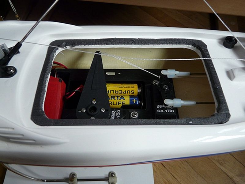

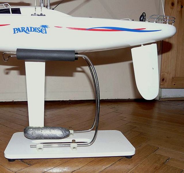

Ze začátku jsem to bral trochu jako osobní prohru, místo abychom si loď postavili, koupíme hotovou, ale znáte to, času málo, v bytě není k hnutí atd. atd., tak to prostě dopadlo takhle. Hned po štědrém dni jsme tedy plni nadšení loď sestavili, navíc proti originálu jsme pouze do otvorů v trupu doplnili samolepicí těsnění (bez něj oba kryty plandaly až běda) v trupu a vyrazili v vodě.

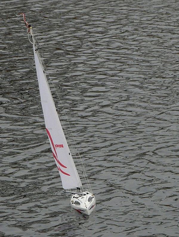

Jenže přestože moc nefoukalo, rychle se ukázalo, že je něco špatně - milá Paradise byla v čemkoliv silnějším než lehký vánek prakticky neřiditelá, kormidlo-nekormidlo se stáčela proti větru, lehala si na bok a nakonec jsme byli rádi, že jsme pro ni nemuseli plavat.

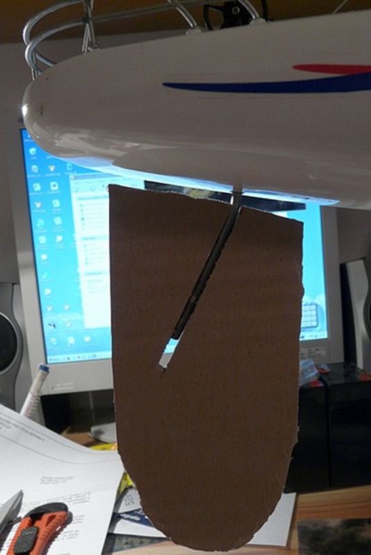

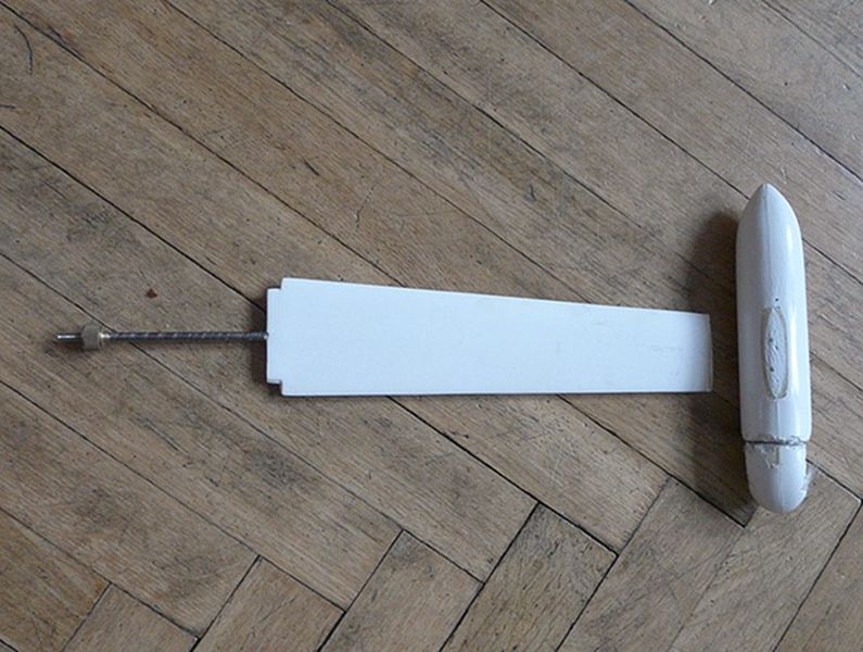

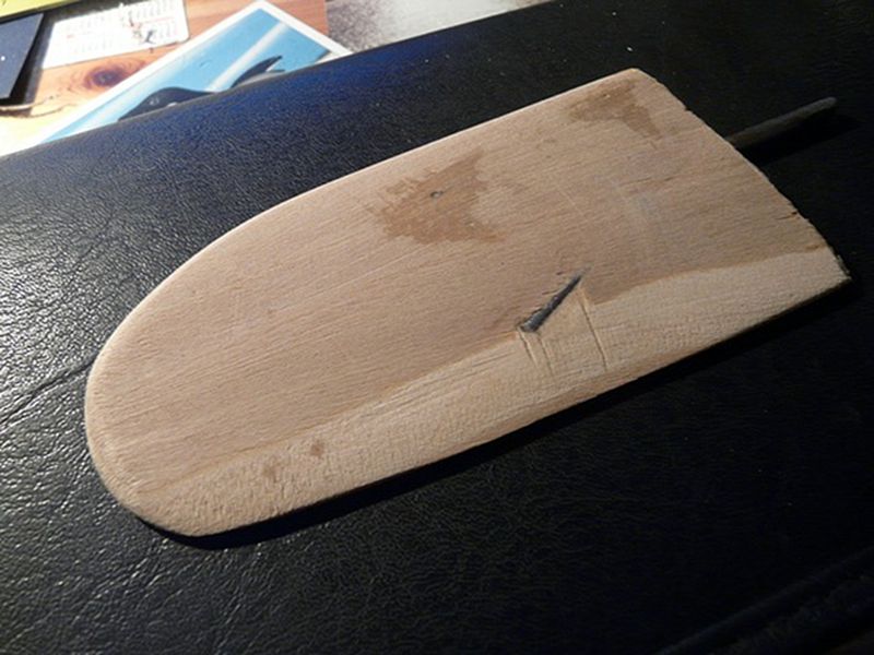

1. Kormidlo
Původní je hodně malé, takže jsme je vyrobili kompletně znova, klasickým způsobem z překližky. Plocha původního kormidla je cca 38 cm čtverečních, nové kormidlo má nějakých osmdesát a je to tak akorát.

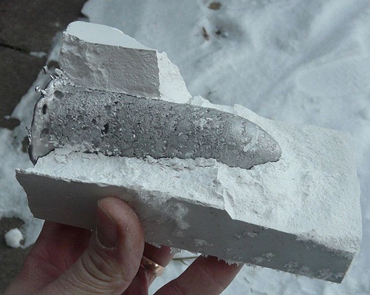

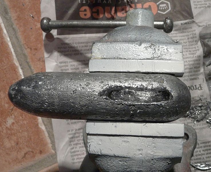

2. Zátěž

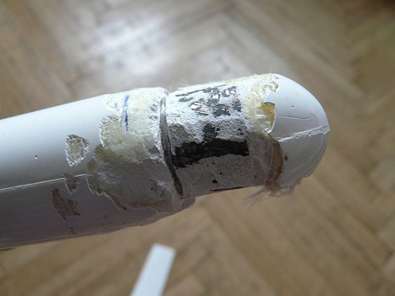

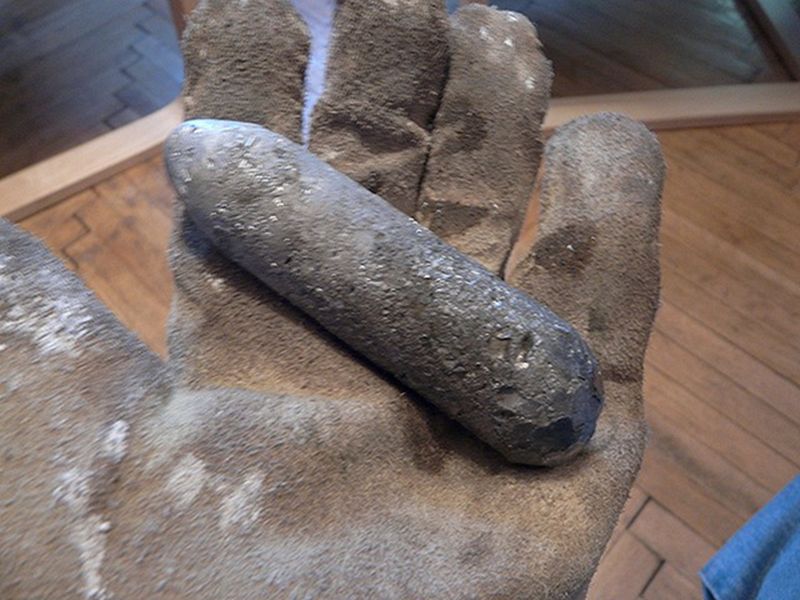

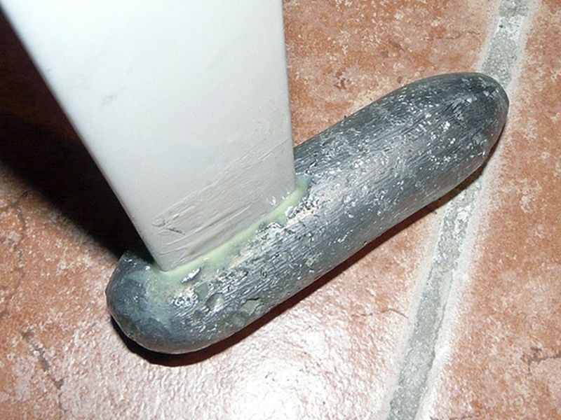

Zátěž je bohužel zcela nedostatečná a ještě k tomu naprosto nesmyslně vyrobená z ocelové kulatiny obalené a dotvarované plastem. Hmotnost závaží je 350 gramů, což je samo o sobě málo, a ještě navíc má díky plastovému obalu objem 100 cm krychlových, takže po odečtení vlastního vztlaku je efektivní hmotnost jen nějakých 250 gramů - prostě zátěž, co skoro sama plave.

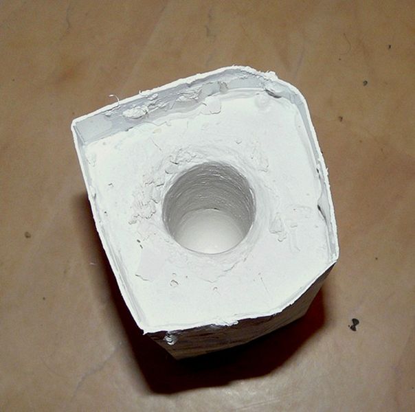

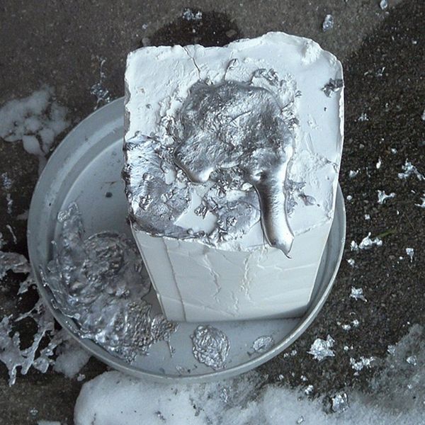

Po několika pokusech s přídavným závažím zavěšeným na původní kýl nám jako rozumný kompromis vyšla hmotnost něco pod 800 gramů, takže po odečtení výtlaku (nové závaží je o něco kratší, než původní) je to nějakých 720 gramů efektivně, skoro 3x víc, než původně. Původní závaží jsme poté uřízli a využili jako model pro sádrovou formu, do které jsme (po důkladném proschnutí - týden na ústředním topení!) odlili nový, olověný balast. Do horní části nové zátěže jsem vrtačkou poněkud humpolácky „vyfrézoval“ zářez pro ploutev kýlu a celé to slepil a zalil epoxidem. Drží to perfektně.

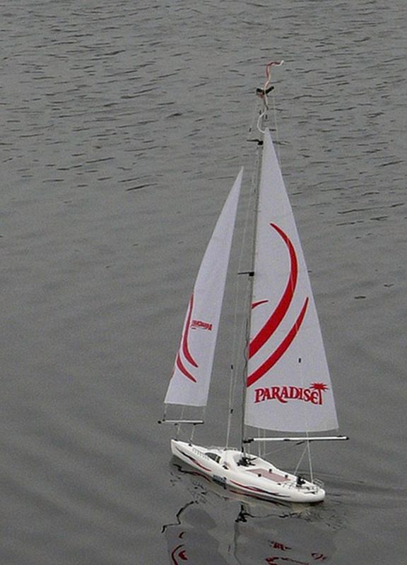

Po těchto úpravách se z Paradise stala úplně jiná, naprosto pohodová loď. Určitě to nebude na nějaké bouřkové ježdění, ale při slabém a středním větru nemá chybu, poslouchá na slovo, nemá tendenci nikam utíkat. Prostě pohodička, jak se sluší a patří…

Ještě k tomu kormidlu - je navržené jako vyvážené, takže doufám, že nebude problém, kdyžtak to jistí silnější servo :-)
Re: vyvážení
Merrimack Miloš
při správném vyvážení je síla na kormidlo nulová,jinak kormidlo brzdí,když je výchylka kormidla větší jak 15 stupňů již vytváří vířivé proudění a loď brzdí,nutnost zvětšování kormidla neřeší problém,jen ukazuje na zásadní problém v konstrukci lodi,(těžiště plachet a těžiště lodi jsou moc daleko od sebe a loď se snaží přetáčet kolem pomyslné osy).sám jsem spočítal a postavil malou plachetnici 5m a další větší stavím.

fungovat to bude,jen vzroste spotřeba proudu pro servo a to i v klidu,tak pozor na vyčerpání aku pro přijímač.
jinak pomáhá posunout stěžeň,pro patku stěžně se používá profil kde se dá posovat tak po jednom cm,
stěžeň je na čepu,a na palubě je vingl s dirkami.
