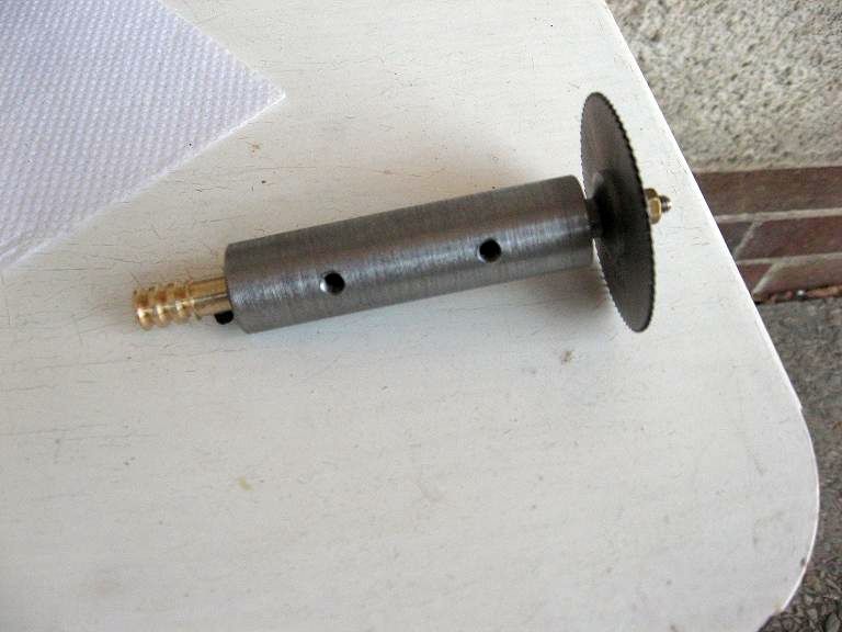

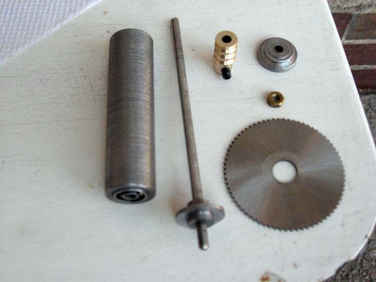

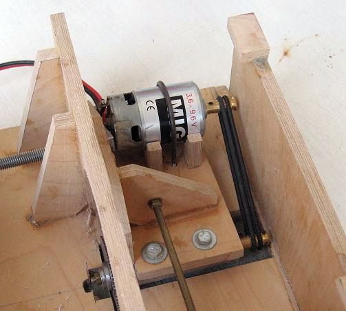

Nejdůležitější bylo vyrobit sestavu pohonné hřídele, která se skládá z trubky s ložisky, hřídele, kotouče, misek na upevnění kotouče a řemenice (obr1.jpg), sestava (obr2.jpg). Trubku na ložiska jsem vysoustružil z ocelového plného materiálu o průměru 20mm a délce 70mm, kam jsem vyvrtal průběžnou díru 6mm a vysoustružil osazení (nebo jak se to jmenuje) pro ložiska a následně ložiska ve svěráku nalisoval. Řemenice jsou z mosazi průměru 10mm s třemi drážkami pro O-kroužky (převodový poměr je 1:1). Pojištění řemenic na hřídelích je pomocí stavěcího šroubu (červíku) M4 a vybroušené plošky na hřídelích. Motor s řemenicí a hřídel s kotoučem (obr3.jpg). Pro přenos kroutícího momentu od motoru na hřídel kotouče jsem použil tři O-kroužky (já konkrétně používám 40x3 nebo 45x3mm).
