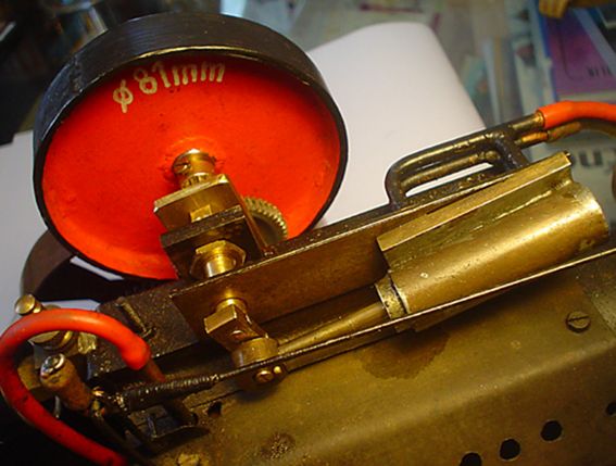

Při zhotovení dvojčinného parního jednoválce jsem vycházel z nějaké německé knížečky o parních strojcích. Jedná se o
oscilační válec o průměru pístu 11 mm a zdvihem 18 mm. Tyto rozměry byly dány mosaznou trubkou a kulatinou, které jsem tehdy
sehnal v pražské prodejně s hutním materiálem a které do sebe pasovaly, takže jsem mohl obejít nutnost soustruhu či stojanové vrtačky. Všechny
důležité míry i postupy lze vyčíst z mých nákresů. Obecné pravidlo při jeho výrobě platí, že jednotlivé díly by měly být co
nejpřesnější, ale naopak přílišná těsnost pístu ve válci, může způsobit špatný chod strojku. Píst by se měl
ve válci pohybovat zlehka stejně jako ve spodním vodícím víku válce. Naopak třecí plošky, které rozvádí páru nad a pod píst, stejně jako
vnitřní plošky reverzního ventilu, by měly být zabroušeny, co nejpřesněji, abychom zamezili zbytečným ztrátám ufukující páry.

Strojek této konstrukce skutečně funguje – jak je vidět z videa. Navíc, lze tento typ oscilačního stroje doplnit
poměrně snadno o druhý válec, který se už pak sám rozbíhá, takže jej lze použít například i v dálkově řízeném parníčku…

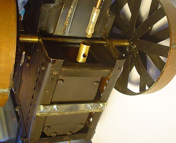

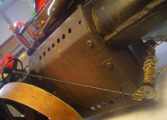

Téměř celý traktůrek, je zhotoven z tabule měděného plechu tloušťky asi 0,2 mm. Nejprve jsem si
udělal skicu na papír, podle které jsem začal jednotlivé díly nejprve vystřihovat a skládat z kartonu nanečisto a pak podle té papírové šablony
je překreslil na plech a vystřihl. Tam kde jsem očekával teplo od topeniště jsem na spoje použil šroubky, jinde jsem pájel cínem. Parní
kotel je ze stočeného plechu a pájený, takže je při provozu třeba dávat pozor, aby se nevyvařila všechna voda, neboť by došlo k jeho
rozletování. Strojovna není opatřena žádnými armaturami neboli šroubením, které by propojovalo jednotlivé trubičky. Všechny
vývody jsou napevno připájeny buď ke kotli, stroji nebo reverznímu ventilu. Tyto jsou pak propojeny silikonovými hadičkami.

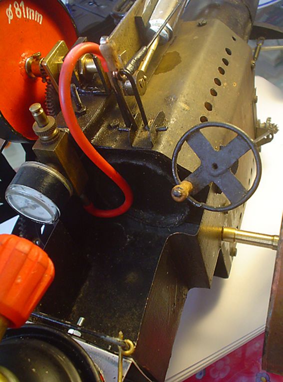

Jediná věc je doplněna později a to manometr s pojistným pružinovým ventilem. Každopádně pojistný ventil je nezbytností kvůli
bezpečnosti provozu. V nouzi však jako bezpečnostní ventil pracují i silikonové hadičky, které většinou samy sklouznou z trubiček při tlaku
dvou atmosfér. Nicméně se na rozdíl od pojišťováku samy nevrátí do původní polohy .
