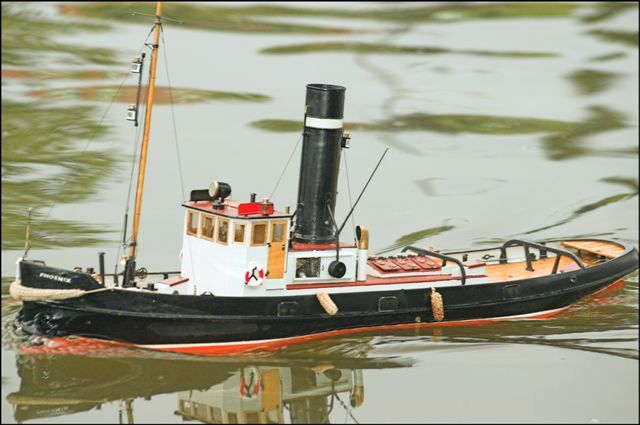

Nějak se zadařilo a v roce 1999 jsem v Halle skončil druhý na MS (snad to bylo MS). To už se mi nikdy od té doby nepodařilo, ani s lepšími loděmi. Co stálo za tímto úspěchem. První plavba 97 bodů. Já obvykle jezdím tak 78-85. Hodinová plavba, kterou jsem vyhrál, díky velmi výhodnému přepočítávacímu koeficientu, který tehdy platil. Phoenix tehdy statečně kroužil kolem bojek a dělal asi 17 kol. Pak se rozletoval cínem pájený kotel, protože přestala fachat napaječka. Po 40 minutách byl šmytec, ale stačilo to. Je to na dlouhé vyprávění, jak jsme to tam pak spravovali, abych odjel další jízdu. Poslední plavba byla pro velké vlny odvolána. Hlasoval jsem tehdy proto, abychom jeli, vědom si toho, že moje loď je dobře zakrytá a vydrží. I když mi bylo jasné, že druhé místo neudržím. Velmi jsem si sebe vážil - tehdy. Ostatní otevřené lodě byly na tom hůře. Dokonce jsme zaznamenali potopení jedné poměrně velké lodě (byla vylovena). Tehdy ve mně vyzrálo rozhodnutí postavit model odolný všem vnitrozemským živlům. Vznikla tak Cervie, ale ani ona neušla potopení, myslím, že jsem o tom již psal.

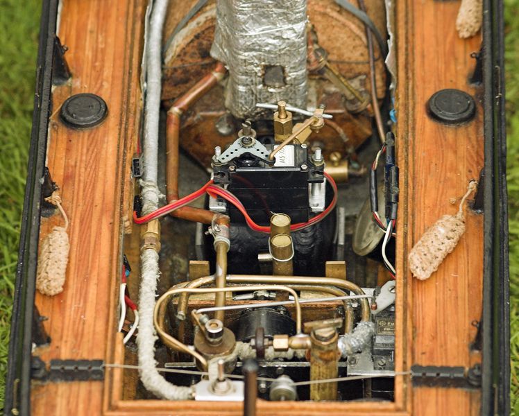

Ale zpátky k Phoenixu. Je plavbyschopný. Fotografie ukazuje stroj po GO. Desítky hodin plavby se podepsaly. Válce a písty oscilačního stroje se vyběhaly do oválu a byly vyměněny, doplněno kondenzační maznicí. Kotel dostal nový silnější plášť a je již pájen stříbrem. Už tuto technologii ovládám. Hořák je osvědčený Cheddar, tj. keramický. Všechny předchozí ptákoviny (redukční ventily, vzduchové ventilátory, předehřívání plynu) což bylo dost náročné, šly do penze. Nakonec jsem vyrobil vlastní nádržku na PB svařenou z oceli. Už nemusím při její výměně vyndávat stroj. Její objem je dostatečný. Hořák se dá ovládat servem pomocí RC. Je to patrné. Protže kotel nemá automatickou regulaci, je to potřeba. Vzhledem k setrvačností kotle (velký objem vody) se to dá ručně uregulovat. Jezdím s ní už jen propagační jízdy. Hradec Králové - nábřeží paromilů a Vyžlovka zahájení sezony.
