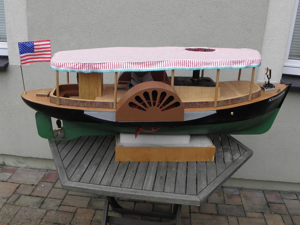

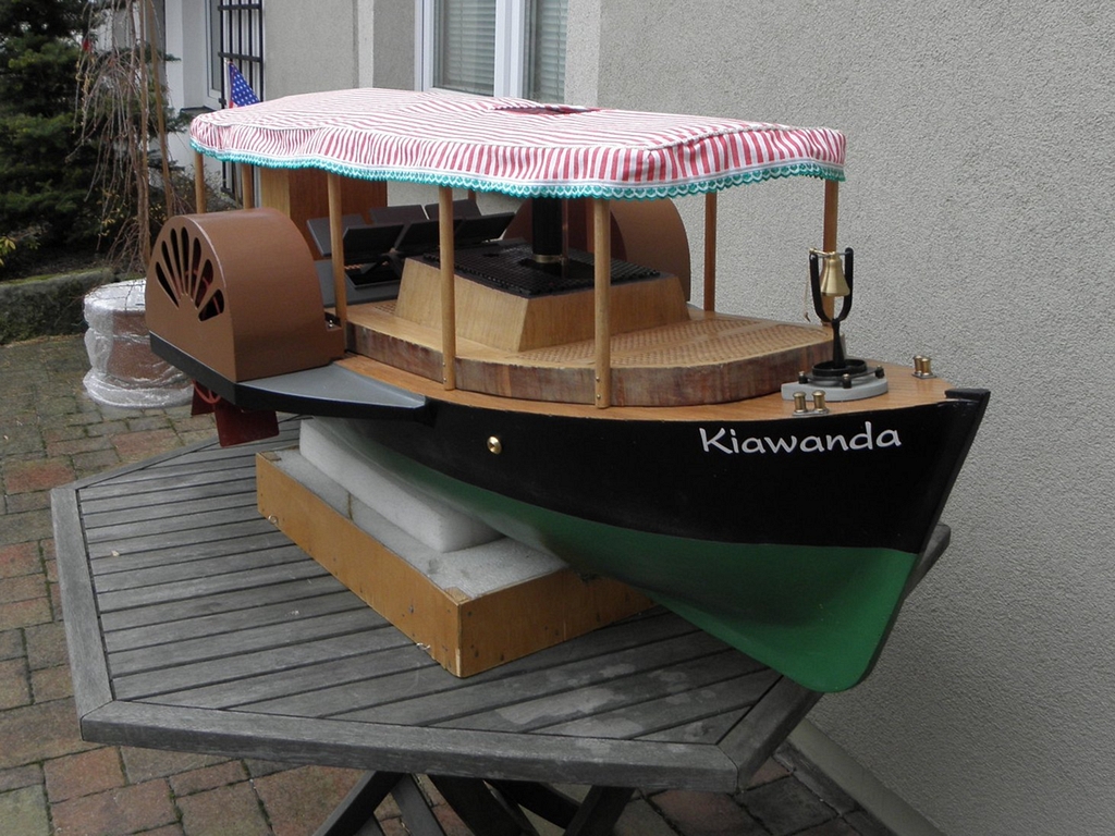

Právě jsem dokončil (ale nevyzkoušel) velkou loď Kiawanda, koleso-šroubové „obří necky“, které si s vlnami určitě poradí - ostatně, vezmu je na Vyžlovku vyzkoušet, už se těším.

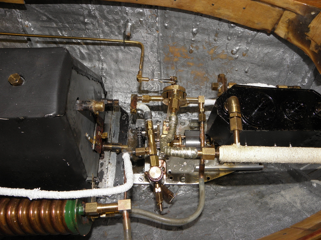

Dva roky stará loď dostala komplet novou strojovnu a snad bude vhodnější do vln.
Ostatně, naši kamarádi nám určitě ukáží na jaře, jak se připravili na nepřízeň počasí též.
Takže přikládám pár obrázků nové strojovny v lodi Kiawanda a pohled na celou loď - velké a snad voděodolné plavidlo, i když ve větru je možné všelico.
