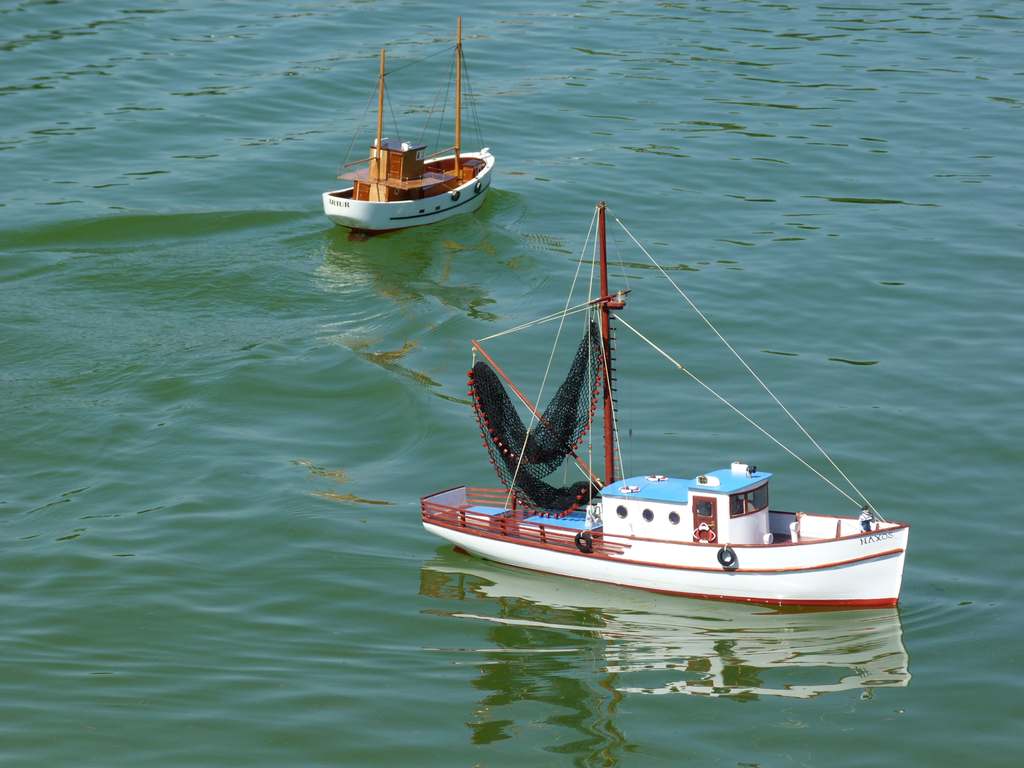

A tak slovo dalo slovo a začali sme vymýšľať. Juraj mal už hotového krásneho Naxosa známy to rybársky čln a ja som disponoval plachetnicou od Robbe-Comtesse a vo výstavbe boli jachty triedy „J“ Lionheart a Cheveyo (1:25).

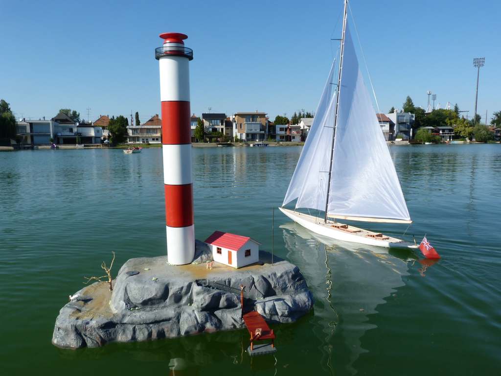

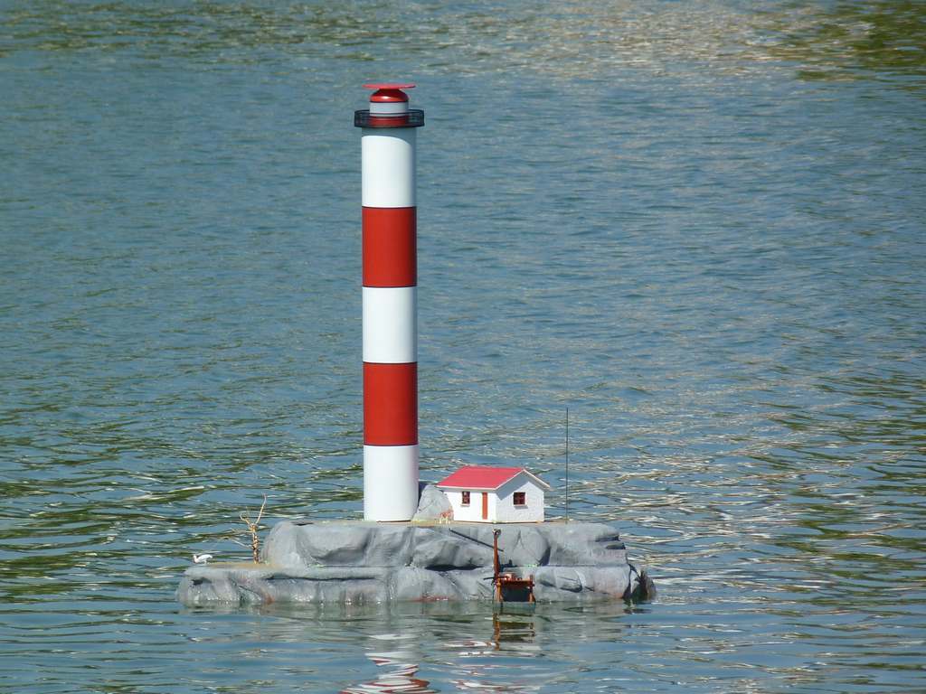

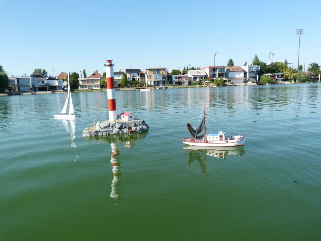

No kde ho zobrať?? Čo vymyslieť, aby to aj vyzeralo? Vzadu za domom bola na kope zbytkov zo stavby ešte pohodená odpadová PVC rúra a hneď bolo vymaľované... toto je náš maják, s priemerom 140mm a výškou 1600mm budil rešpekt už len rozmermi.
Pustil som sa do brúsenia, čistenia a rezania, za pol dna bol hrubý náčrt stavby majáky hotový, na ďalší deň sa to všetko streklo červenou a bielou a maják bol na svete. Poslal som jeho fotku Jurajovi s veľmi pozitívnou odozvou, no stále niečo tomu chýbalo. A čo tak okolo neho spraviť ostrov? Viem vo svete to po väčšine býva naopak, že najprv je ostrov a potom naň niekto šupne maják. My sme ale nemohli čakať na tektonické a geologičke procesy matky Zeme kým nám v strede jazera vytlačí čo i len malý ostrovček, aby sme naň dali maják.
Samotný maják bol od začiatku koncipovaný ako plavák či boja na jednej kotve s vyrovnávacím proti závažím, no akoby to vyzeralo vo vode keď z nej trčí len nejaká rúra.
Po niekoľkých dňoch mi Juraj predstavil náš vlastný ostrov s malým domčekom pre jeho strážcu a údržbára majáka. Bol vyrezaný zo styroduru 120x60x20cm a krásne vierohodne nastriekaný do podoby skaly, v strede mu dominovala 140mm diera, kam mal zapadnúť náš majáčik. K nemu sa časom pridali aj boje z tvrdých plastových laboratórnych fliaš za ktoré vďačím mojej kolegyni Mirke. Nasledovalo odlievanie olovených kotiev na boje a ich príprava. Samotný plávajúci ostrov je ukotvený na dne dvoma 10kg kotvami z veľkej fľaše naplnenej štrkom a vyvažovaný 5kg podvesnym závažím. Na kompletnej elektrifikácii osvetlenia ostrova sa podieľal tiež Juraj.

Deň „D“ skoro ráno pred akciou sme začali z požičaného člna rozmiestňovať boje a maják, a z vody sme už okolo deviatej videli prvých prichádzajúcich účastníkov. V mieste ukotvenia majáku nám pod vodou „zmizlo“ skoro tridsať metrov lana, nuž dve kotvy proti otáčaniu ostrova a proti závažie si vyžiadali svoju daň.

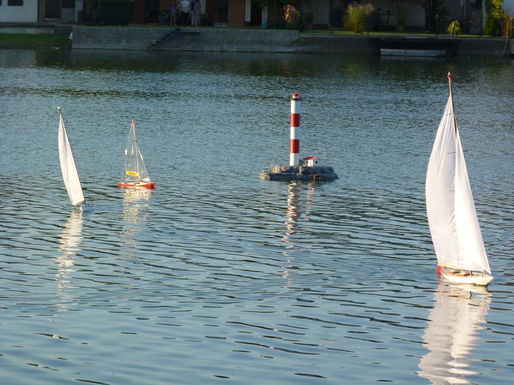

Počasie nám prialo, krásne svietilo slniečko a fúkal slabý vetrík, taký akurát na pohodové plachtenie, nízke vlnky dotvárali krásnu sobotnú idylku pri vode.

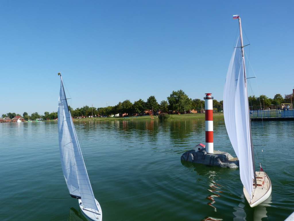

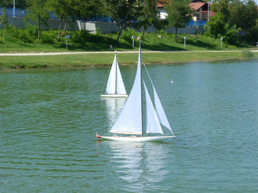

Samotne zahájenie začalo s malým oneskorením krátkym príhovorom a privítaním kapitánov a ich lodi. Keďže sa jednalo o nultý ročník stretnutia, sme to skôr poňali ako voľnu plavbu všetkých lodi, alebo komu sa ako chcelo. Plachetníc sa tam zišlo asi ako prstov na jednej ruke, preto sa upustilo aj od plánovanej regaty nakoľko sa nemohli voči sebe rovnať či už veľkosťou alebo plochou plachiet. Plachetnice boli v zastúpení lodi Ivanova - Kirke, Mei Pine - Janka Neupauera, Voyager2 - Tomasa Kiku, moja Comtesse, Jurajov Playboy, a ešte nedokončené Cheveyo a už plavby schopný môj Lionheart, ale mihla sa tam aj RG65 - Petra Bereca z Bratislavského klubu RG65. Ale boli tam aj aj iné bežné setové lode s plachtami.

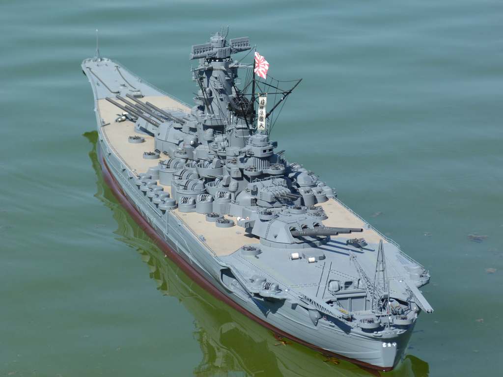

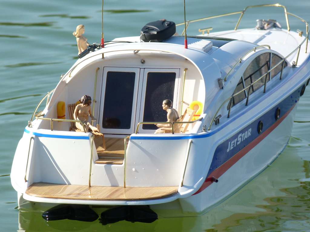

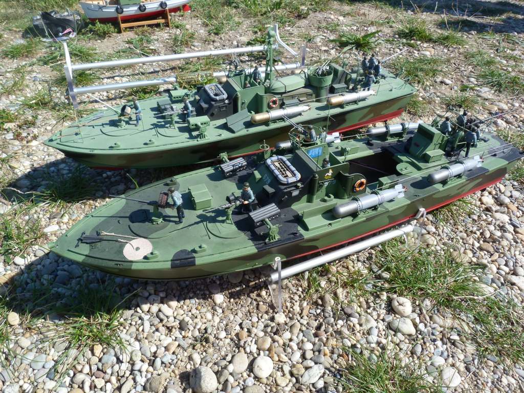

Motorové lode mali jednu veľkú dominantu a tou bola Karolkova a Richardova mrštne žive Riva Aquaramy s hmotnosťou 18kg, ako aj maketa Julienovej japonskej bitevnej lode Yamato v mierke 1:200 a iné torpédové a hliadkové člny, ďalej ešte Ivanov JatStar s nahotinkami na palube budil rešpekt, nie len obsahom paluby ale aj rýchlosťou a obratnosťou. Ostatne sa netreba o tom nejako zvlášť rozpisovať, veď všetko je zachytene na fotkách.
Celodenne rýchle občerstvenie zabezpečoval priľahlý bufet so širokým výberom jedál a nápojov. Okolo ôsmej hodiny večernej keď tam zostali len tí skalní účastníci ako ja, Juraj, Tomas so Zuzkou a Ivan sme rozsvietili maják. Toto impozantne plávajúce dielko budilo v prítmí dojem skutočného majáku na ostrove a opäť to prilákalo pomerne dosť zvedavcov so záplavou otázok, ktorých bolo aj počas celého dna ako maku. Nakoniec okolo desiatej hodiny sme akciu ukončili, pozbierali boje a ostrov a šli po úmornom, ale krásnom dni domov, s pocitom dobre vykonanej prace a úspešnej akcii, to nám aj nakoniec potvrdili ľudia a účastníci na stránkach rc-portalu formou komentárov k fotkám.

Dokud jsem si v textu článku nepřečetl o anabázi s výrobou majáku, zdálo se mi z fotek, že má s bídou metr...
Nyní se nemohu nezeptat, jak se takový přes metr a půl vysoký kolos s ostrovem skladuje a převáží?

Ja ako jeden z mála čo som ostal do konca akcie a videl ako ho skladali, môžem povedať že maják sa do auta zmestí ale musí sa oddeliť od ostrova ale aj tak je ho plné auto.

Na prevoz nam zatial sluzi Ludov Citroen.
Pravda preto premyslame ci by nebolo predsa len rozumnejsie zostrojit majakovu lod.
