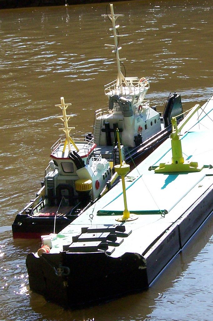

S novými pravidly Tug Towingu pro rok 2009 o vzhledu lodí, jsem se rozhodl konečně dokončit a opravit některé doplňky na svých dvou používaných Springerech. Bylo rozhodnuto, že Barracudě postavím jeřáb a v případě Prvního vyměním současný x-krát poškozený jeřáb za nový.

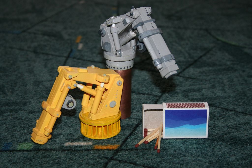

Moje stavba je celá pouze z extrudovaného polystyrenu bez použití dřívek, špejlí, špendlíků, drátů či jiného materiálu. Stavba je statická, jednotlivé díly jeřábu nejsou pohyblivé, vše je vzájemně pevně přilepeno. Zruční modeláři mohou při stavbě použít čepů, otáčecích ramen či plastových trubiček k výrobě pohyblivých hydraulických pístů.
Na povrchovou úpravu lze použít pouze vodou ředitelné barvy a laky. Přesto doporučuji vybranou barvu či lak odzkoušet na zbytku materiálu. Barvy a laky na bázi acetonu, ředidel, toluenu apod. i přes pokusy o odseparování extruporu si najdou svou cestu a materiál spolehlivě „spálí“. V mém případě jsem použil několik barevných tónovačů a dekor, které vzájemně rozmíchávám v bílém balakomu či latexu. Nevýhodou je částečný polotón pastelové barvy, raději doporučuji koupit konkrétní průmyslovou barvu.

Docela pěkné, pro větší autentičnost, bych přidal hadice a od pístů bych vedl hadice. Dělal jsem je z tenké bužírky, kde jsem vytáhnul drát. http://www.mo-na-ko.cz/php/portal/view.php?cisloc lanku=2008080002
Dobře!
Zdenek Bílek
Petře, smekám. Dobrý nápad, dobrá práce. Víc netřeba dodávat.
Zdenek
Přema
Tak jsem přemýšlel,co tam je za botu a připomíná mi to robota z linky v nějaké fabrice-určitě by to chtělo nějaké hadice,...ale to hlavní mi došlo až po té,co mi to připomělo(raději nechtěj vědět,to až osobně po červeném) - hák tam chybí,pane nadlesní,.hák! Aby to byl jeřáb. To jsem rejpal,.....vím ;-))))))
Cabadaj
není nad to mít dobrého pytláka v revíru, i takových je třeba si vážit... :-) pánové, samozřejmě připomínky plně uznávám a příště se určitě polepším.... :-D
