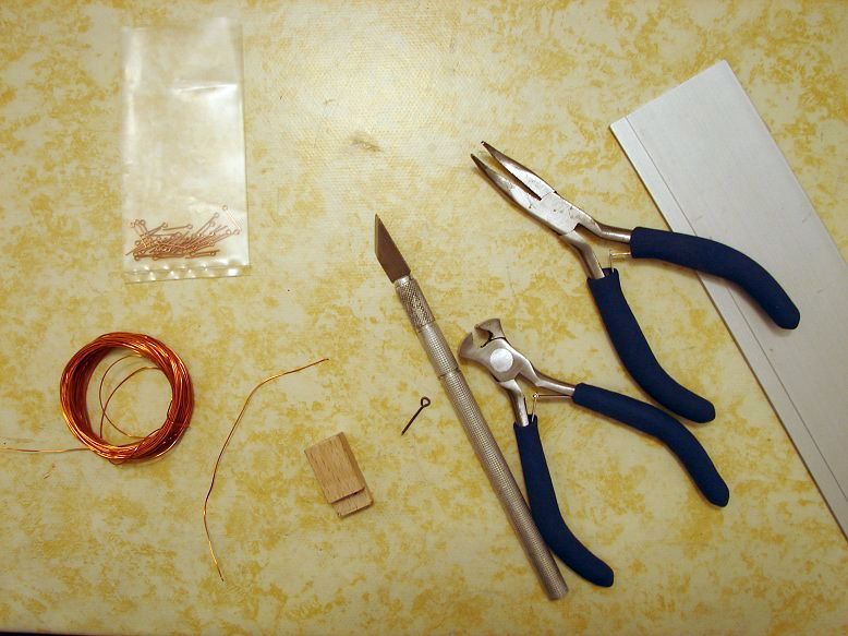

Pro výrobu oček je potřeba měděný nebo mosazný drátek patřičného průměru, jednoduchý přípravek, který snadno vyrobíme ze špalíčku tvrdého dřeva, a běžné nástroje.

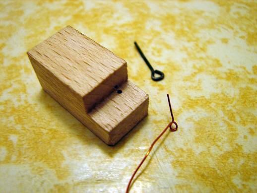

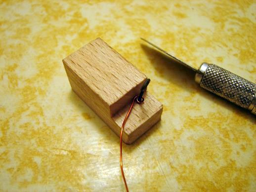

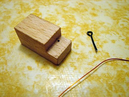

U přípravku je důležitá ostrá vnitřní hrana, u které vyvrtáme naproti sobě dvě díry. Jedna odpovídá průměru našeho drátku a délce "nožičky" očka. Druhá slouží pro čep, okolo kterého motáme očko. V mém případě má drátek 0.4mm a čep je z běžného pozinkovaného vázacího drátu 0.8mm.
Pracovní posup

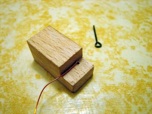

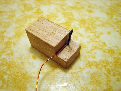

Drátek vsunu do otvoru pro nožičku, rukou zohnu a pravítkem dorazím pravý úhel.
Vsunu čep.
Drát obtočím okolo čepu.

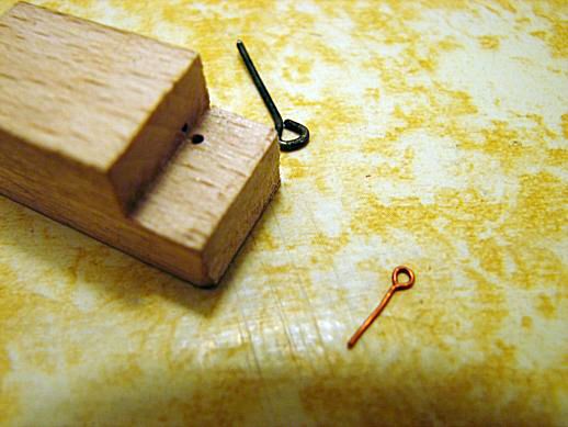

Tupou stranou starého nože přimáčknu a dotáhnu očko. Ne moc, jinak je potřeba před ustřižením zpátky povolit.
Vytáhnu čep, vytáhnu drátek s očkem.

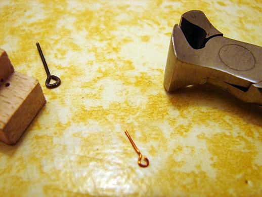

Ustřihnu očko.
Plochými kleštěmi doladím tvar.

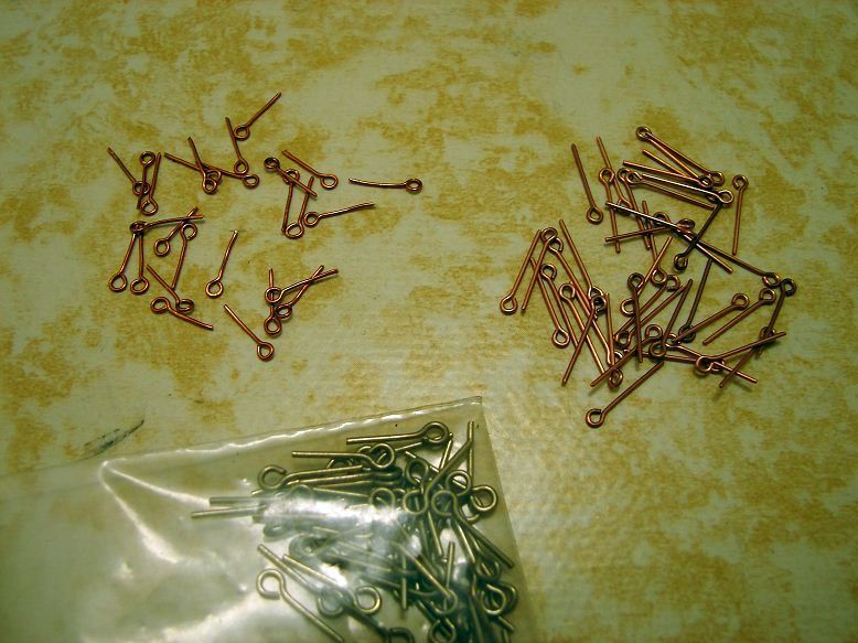

Srovnání výsledku: dole v sáčku nevyhovující náhradní očka od Constructa, vpravo očka ze stavebnice Granada, vlevo vyrobená očka. Nejvýraznějším rozdílem je křivá nožička, která ale stejně slouží jen k přidržení při barvení a je celá zapuštěná (zalepená) v podkladu. Výroba jednoho očka trvá asi minutu (10 oček 10'18").
