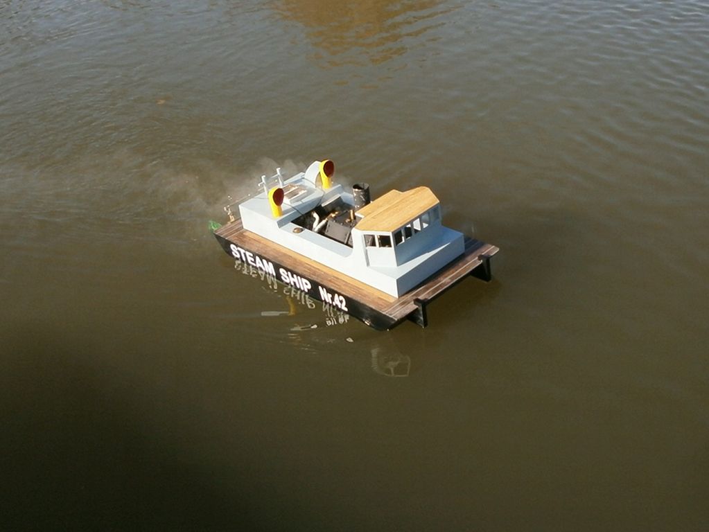

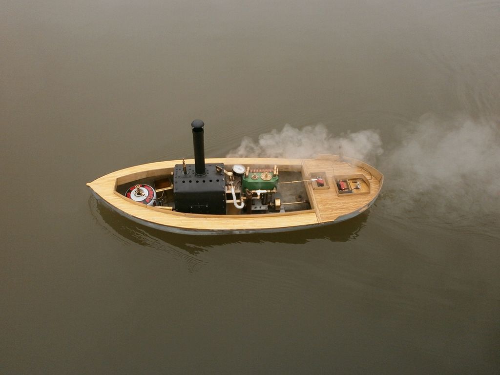

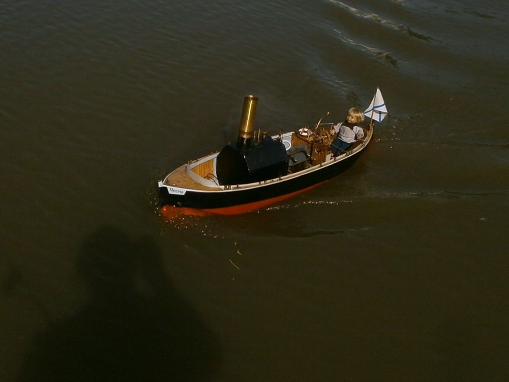

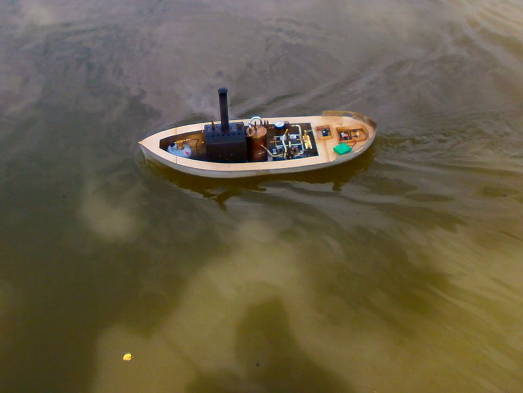

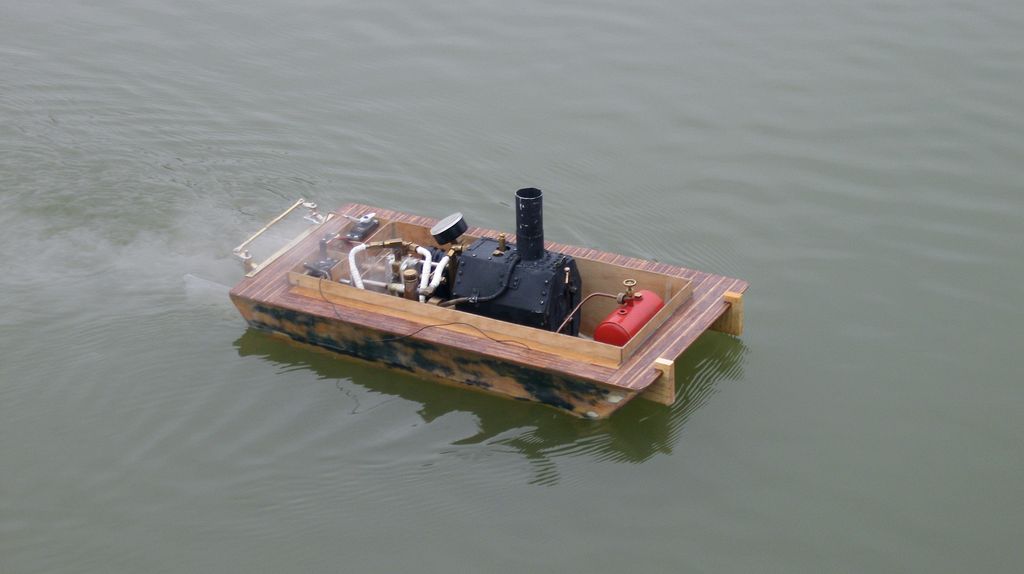

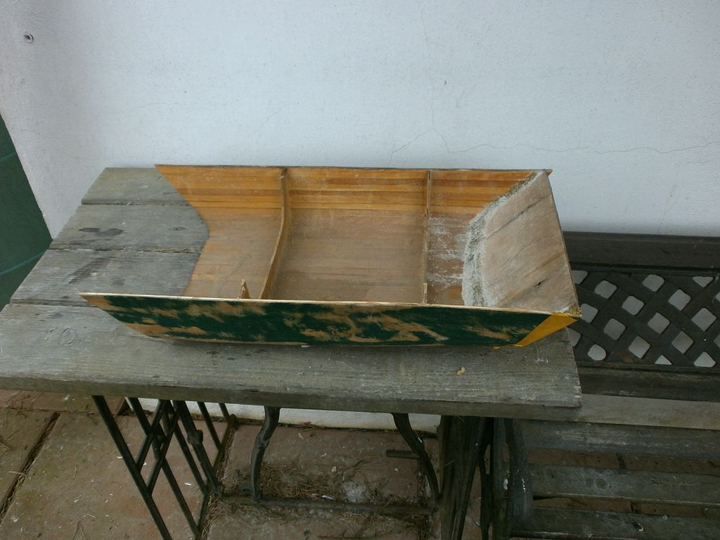

Ale při tom maratónu jsem stavěl i další lodě-teď naposledy maličký a krátký Steam Ship No.41 jsem postavil (za 14 dní) ze staré strojovny na trupu tvaru pramice - sice se na jediných závodech ve Stupavě nijak neprosadil, ale mohu s tím jezdit a na příští Vyžlovku, prostě mám i malou loď - uvidíme.

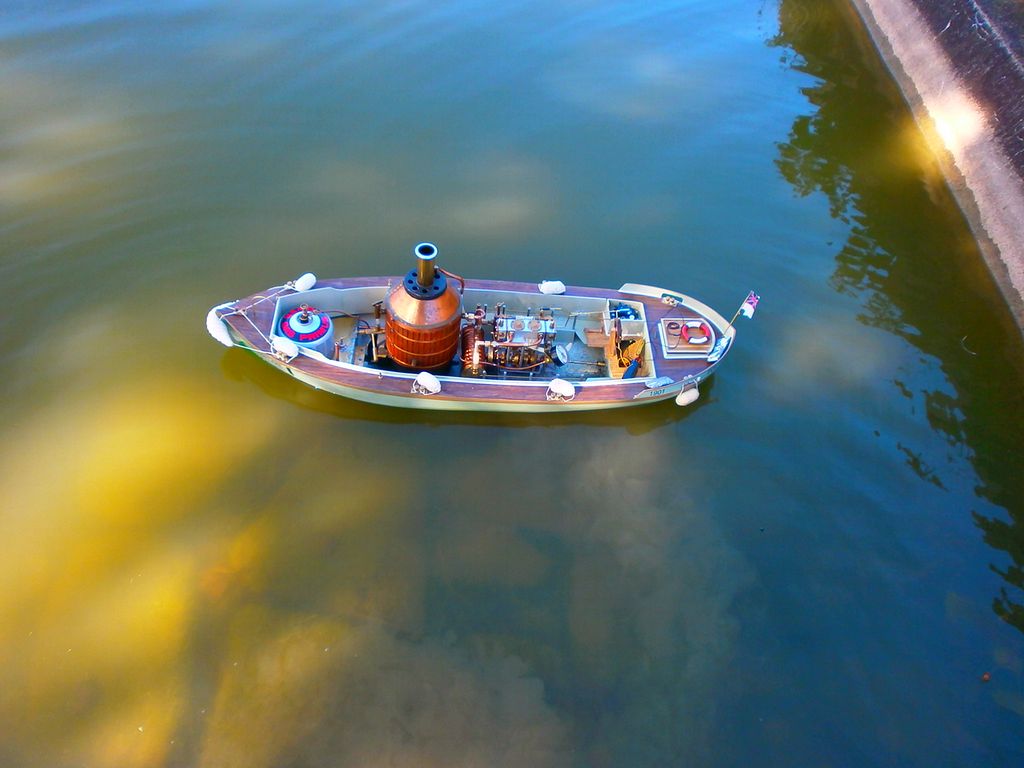

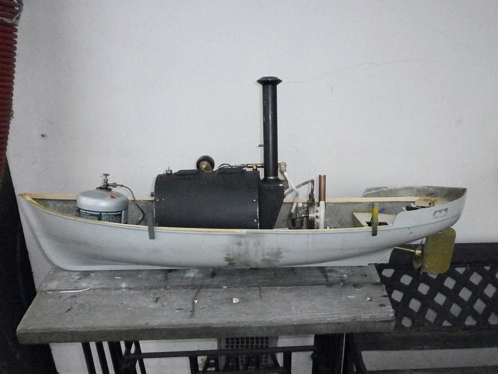

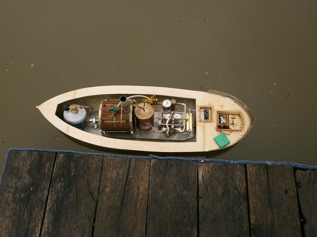

Krom normálních Borkumů jsem si objednal i prodloužené o 10 cm, ale jejich délka nepřesáhnula 99,5 cm, takže se „vejdou“ do metru a co najedou, to budou mít. Neplatí na ně žádný přepočet délky a to je dobré. Lodě délky 1 metr jsou základ výpočtu, který tak nějak „solí“ delší a rychlejší lodě, ale myslím si, že nám to nijak nevadí... prostě je to tak.

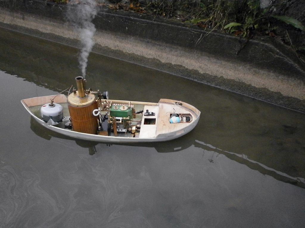

Takže první prodloužený Borkum s osciláčkem a dlouhým stojatým kotlem jezdil už v květnu v rakouském Au, ale tam jsem byl asi 7. - loď byla tak nová, že jsem s ní jel poprvé až tam a výsledky nic moc.
Takže jsem tuto loď osadil během léta asi 3 jinými kotli a stroji, až jsem konečně našel optimální variantu. Vždy všechno rozházet, udělat nové přívody od stroje ke kotli z mědi, a to celkem 3x... jsem blázen.

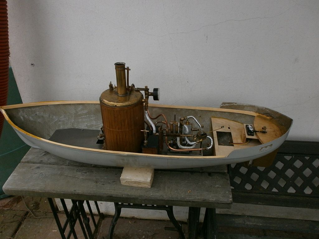

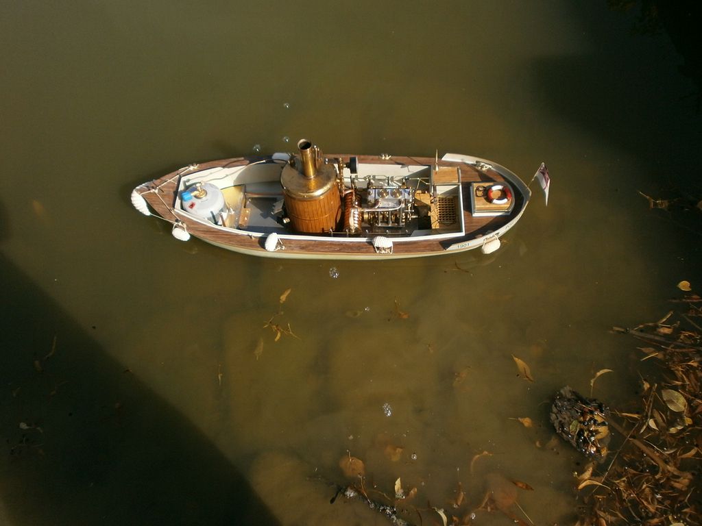

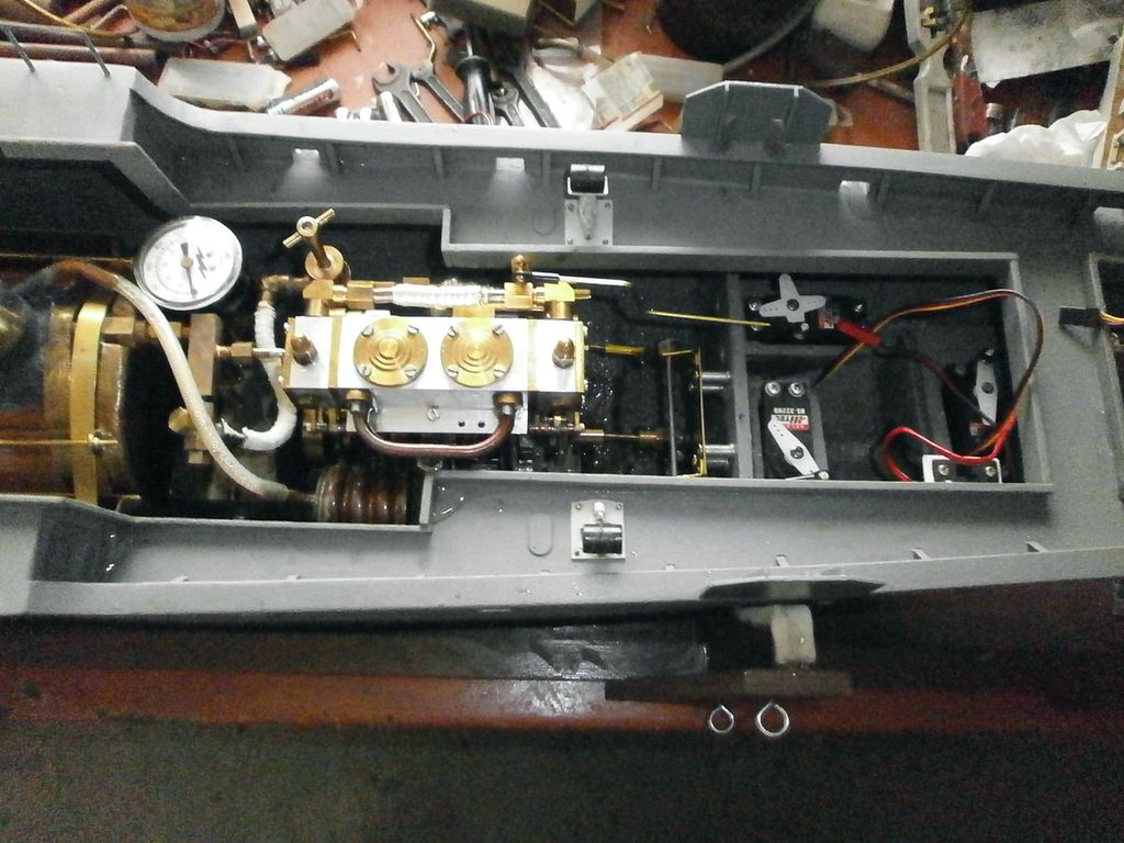

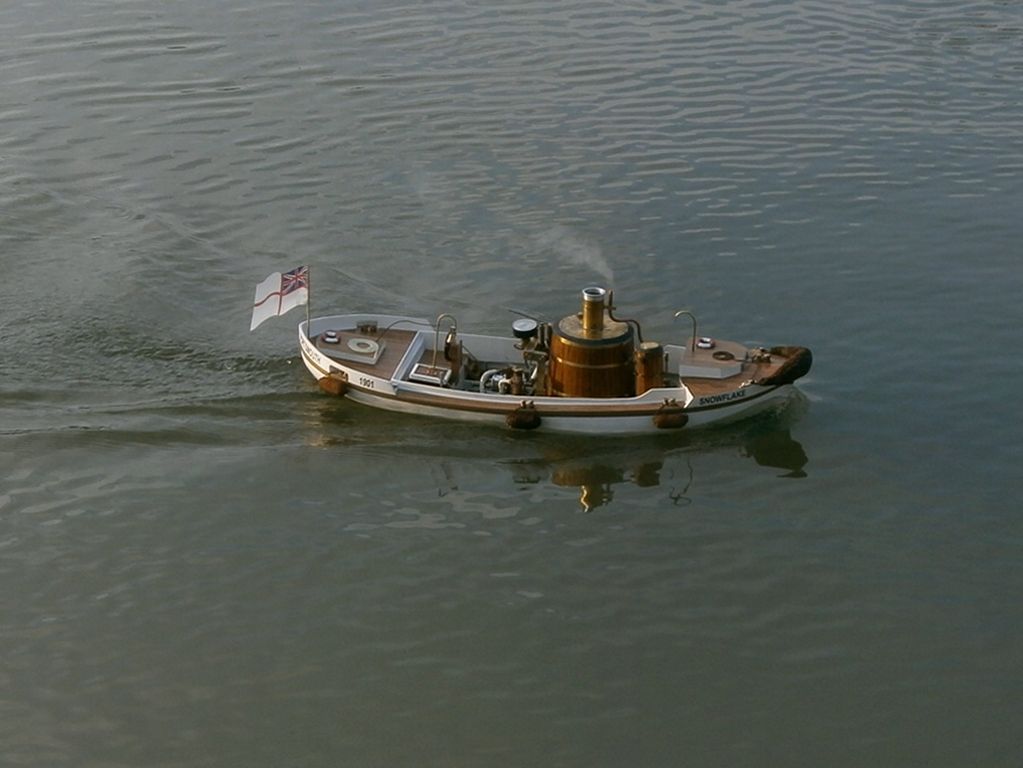

Jen pro informaci obrázek se strojem v korvetě manželky - opravdu tam byl, ale loď s ním byla přetížená a tak jsem do ní dal menší a lehčí osciláček a vysokootáčkový šoupáček šel do prodlouženého Borkuma jménem Snowflake I.

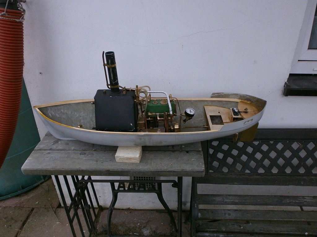

No, druhý Borkum je konečně též nahrubo hotov - přes zimu to mohu „pilovat“, aby na příští sezonu byla lodička připravena též. Starý kotlík z lodi Česma a šoupátkový stroj 2x15/20 zelené barvy - při tlaku 0,6 Atm to jede docela dobře.

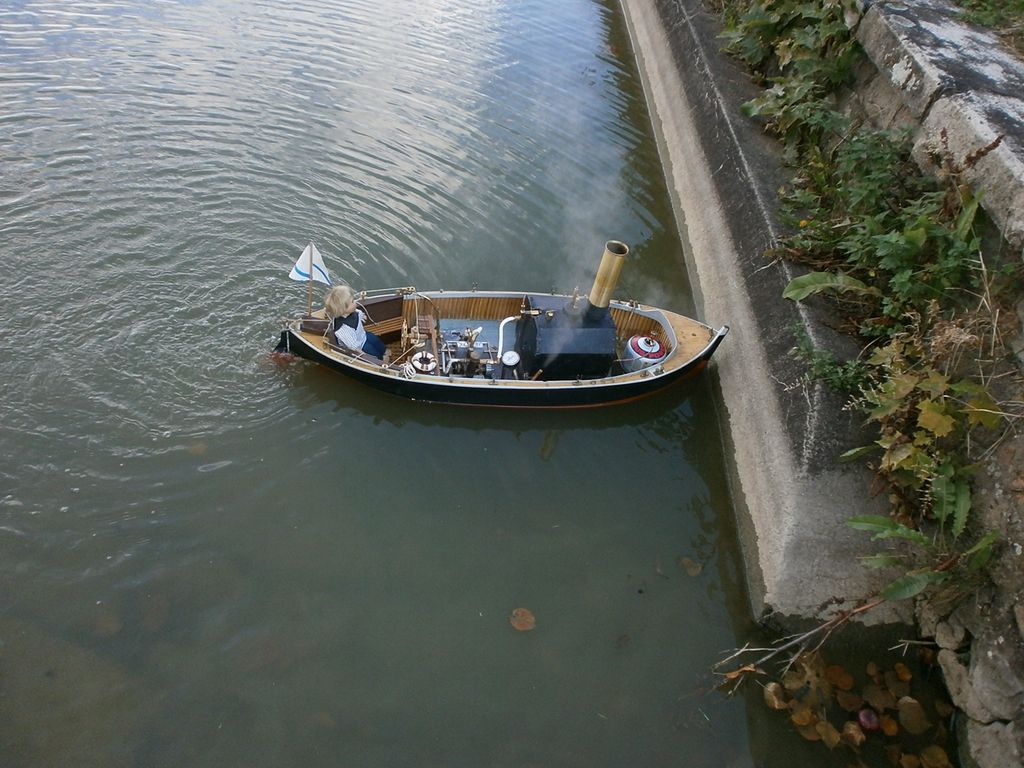

No a hlavní práce za celé léto - stará loď Česma, co plula naposled na ME v Moskvě 2004 a byla tam docela dobrá (první místo) se na Vyžlovce pyšnila turbinovou strojovnou. Díky tomu, že druhý turbinář Petr Stejskal prostě nepřijel, jsem byl první... Moc rychle mi to nejede, ale pro tu radost to stačí.

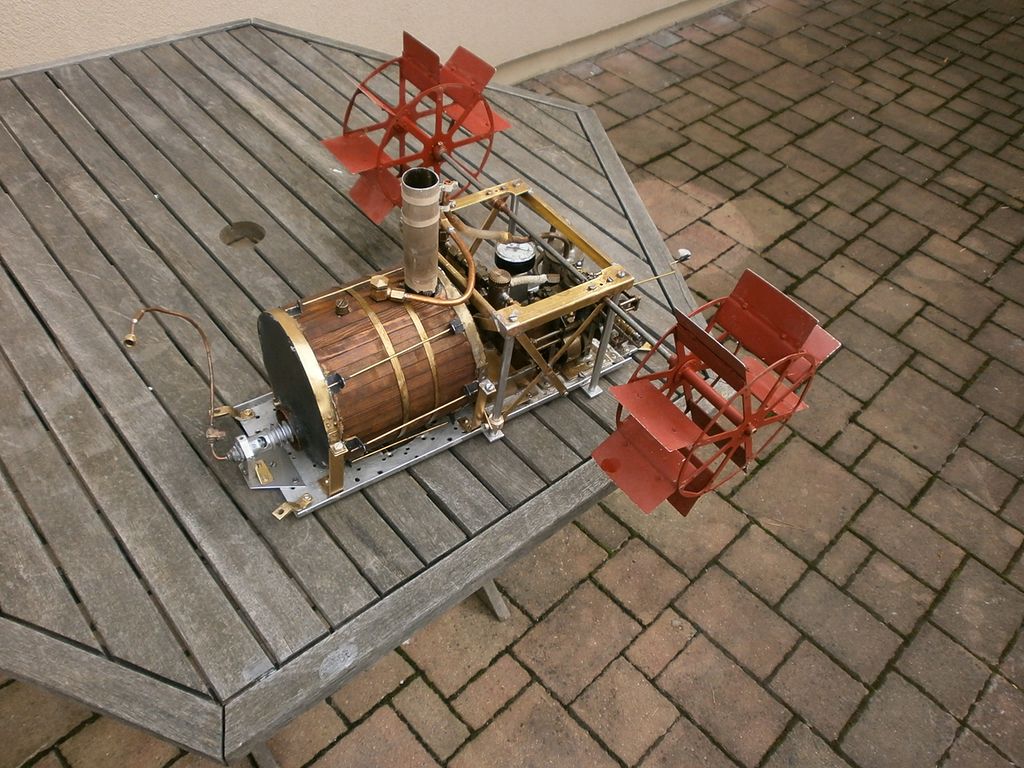

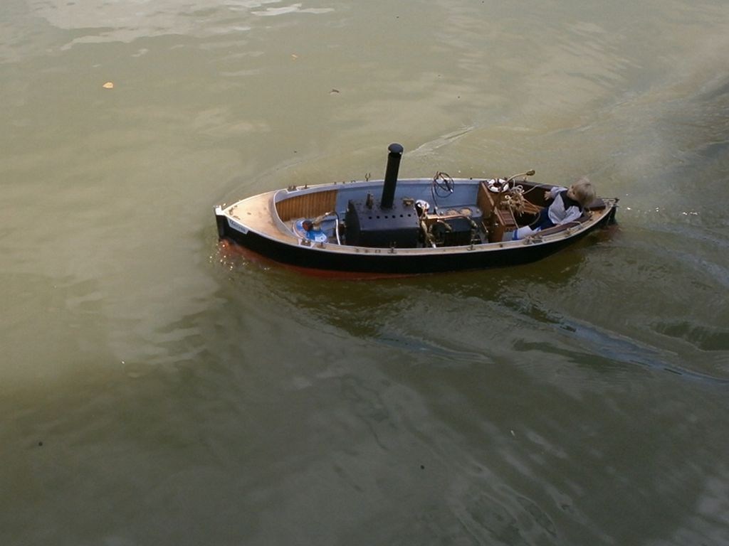

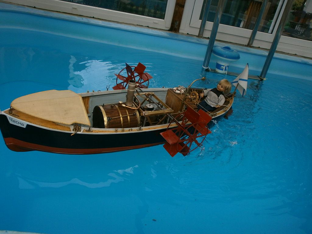

Ale to nestačilo - vzal jsem její starý oscilační strojek a přidal mu kuželový převod a řetízek vzhůru na hřídel koles a byla z toho docela dobrá strojovna též - viz obrázek v bazénu... Nemám obrázky na rybníku, ale určitě by to plavalo i tam.

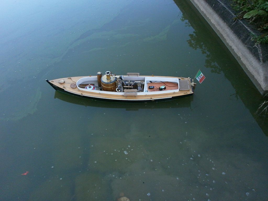

Ale to nebylo všechno, tato loď vystřídala asi 4 strojky: oscilační 2x16/24, šoupátkový 2x15/20, šoupátkový 2x18/24 a nakonec šoupátkový 2x16/24 z lodě Duilio. Vždycky všechno rozebrat, přeházet, znovu spojit - stálo mně to asi 2 metry Cu trubiček na propojení a půl kila cínu, ale plave to docela dobře. Nejlépe se strojkem 2x18/24, ale ten jsem dal zase do lodi Duilio - s touhle lodí budu na Vyžlovce „dýchat“ na záda Mírovi Šrámkovi s Renownem.
Všechny strojovny, co jsem zmiňoval(turbina, kolesa a na šroub s šoupáčkem), „pasují“ do lodi a mohu je přehazovat na zalepené úchyty v lodi bez problémů, takže mohu ušetřit místo v autě.
Ještě musím napsat, že dva dni před Stupavou jsem do Česmy dal šoupátkový strojek z Duilia, ale ufukovaly mu šoupátka a tak jsem ve čtvrtek ráno stál v 07:00 před Feronou Holešovice na kulatinu 7 mm a dělal přes den nová těsnější šoupátka, do večera je osadil, v pátek ráno zabudoval a odpoledne přijel Petr a jeli jsme do Stupavy... Nic moc jsem tam nenajel, ale pro mně to bylo i tak vítězství. Loď plula a nikdo nepoznal, že jsem s ní předtím neujel na Lánech ani metr...

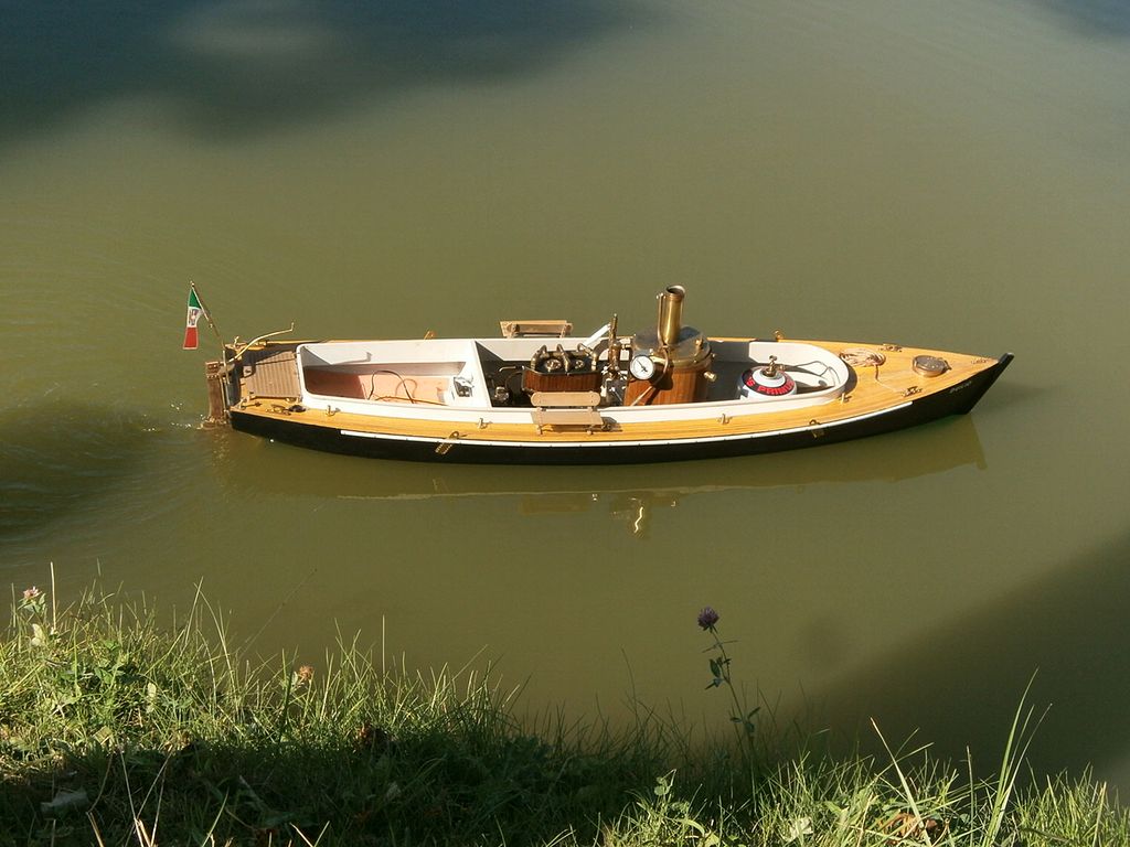

No a poslední Duilio - asi tři jiné kotlíky a stroje, ale nakonec jsem našel optimální sestavu a lodička pluje docela dobře, jak říkám, dýchat na záda Mírovi bude moje radost.

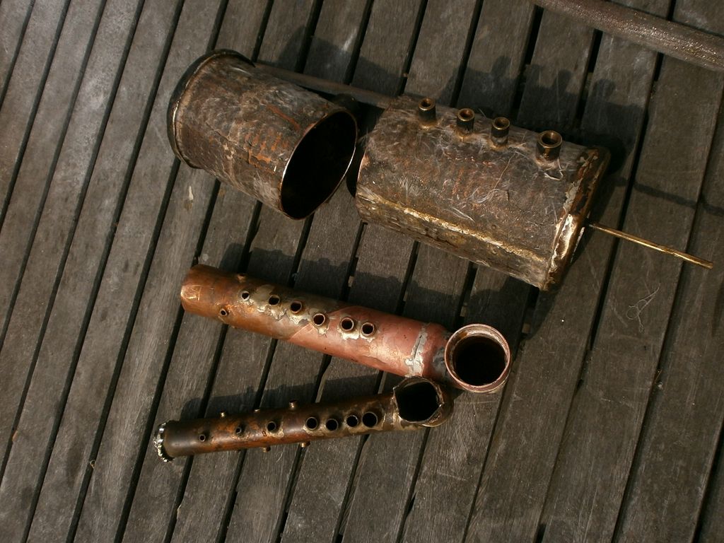

Učím se svářet plynem, opravil jsem si asi 3 kotle, ale nějak mě vzaly záda při sezení zkroucený nad svařovaným výrobkem, snad to přejde, ale jsem už docela starý a moc to nepřestává - uvidíme.
