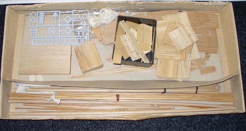

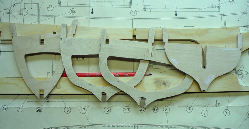

Po zběžné prohlídce jsem zjistil, že některé díly jsou už vyřezané, sice trošku nepřesně, ale dalo se to. Ve stavebnici nebyly díly kýlu, žebra a lišty na obšívku. A také balzové hranoly na záď.

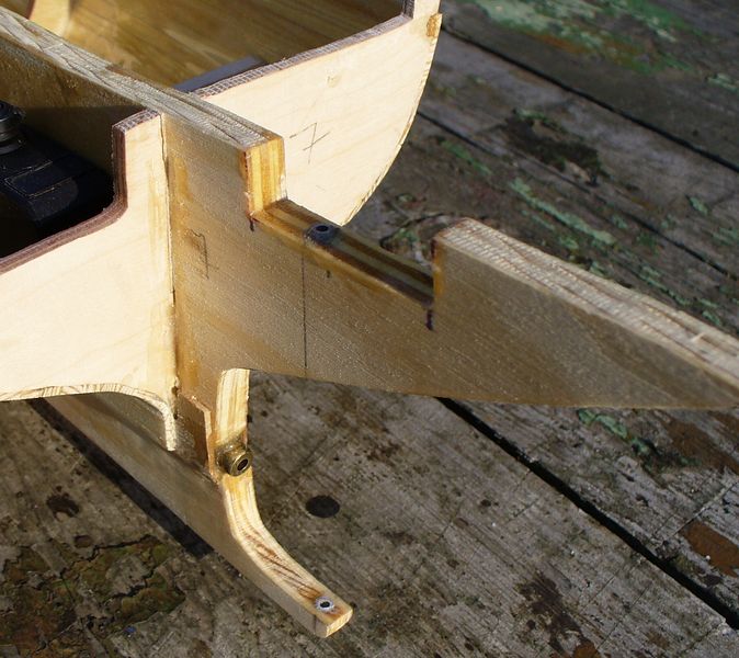

Kýl jsem dle plánu vyřízl z překližky 8mm, která mi zbyla po stavbě rámu kolejiště, žebra jsou z odřezku letecké překližky 5mm. Jediné co jsem musel koupit bylo 35 lišt 5x2mm. Srdce mi krvácelo když jsem zjistil že kus stojí 5 Kč.

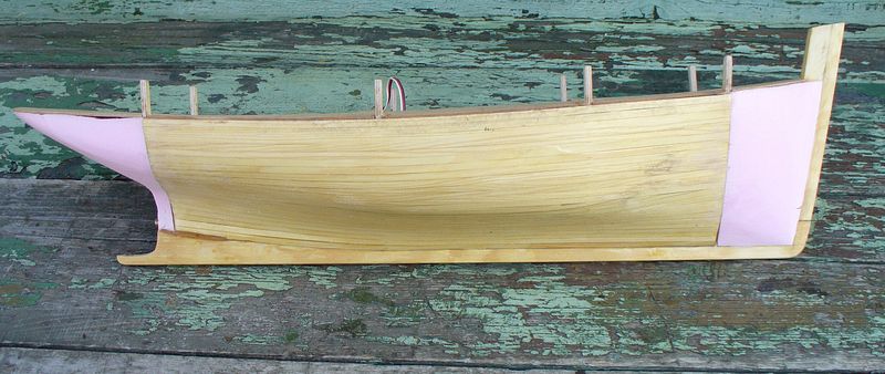

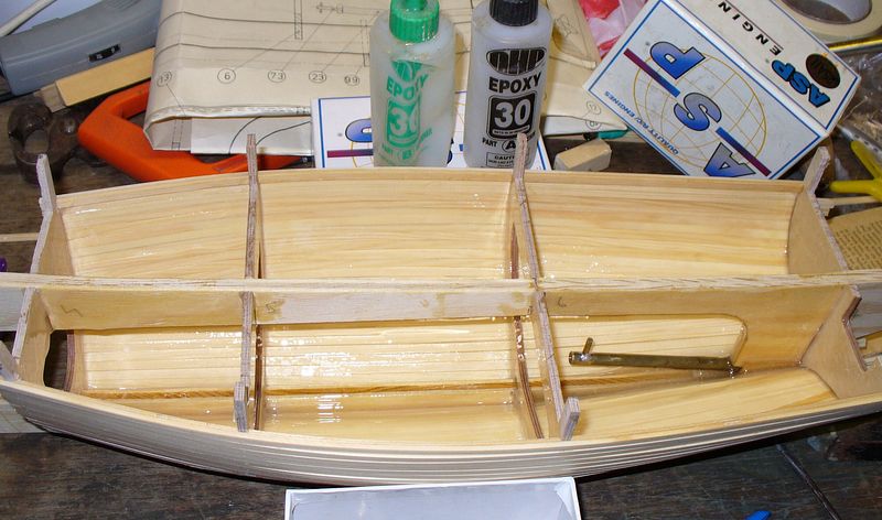

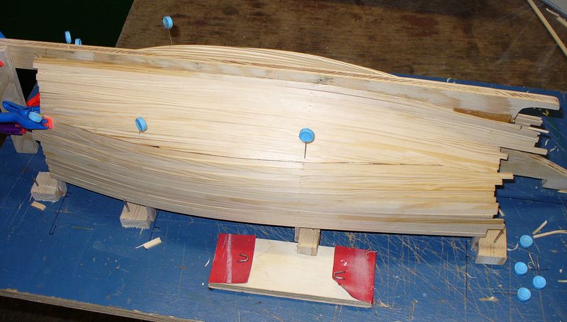

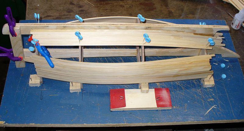

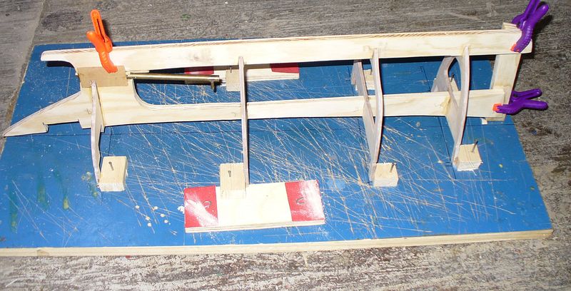

Následně jsem slepil základní kostru a pevně jí přidělal k pracovní desce.
Oproti plánu jsem plaňkoval od žebra 1. do žebra 4.
Oplaňkováno, po dvou dnech řezání a lepení jsem měl kostru hotovou.
Vnitřek lodi jsem natřel 30 minutovým epoxidem.

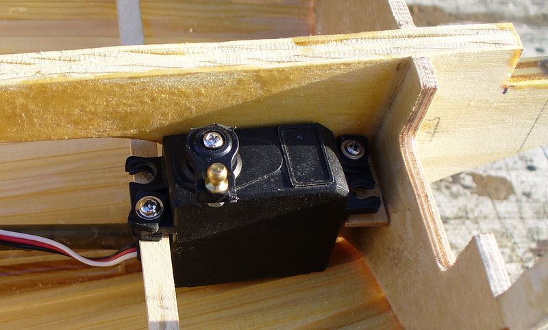

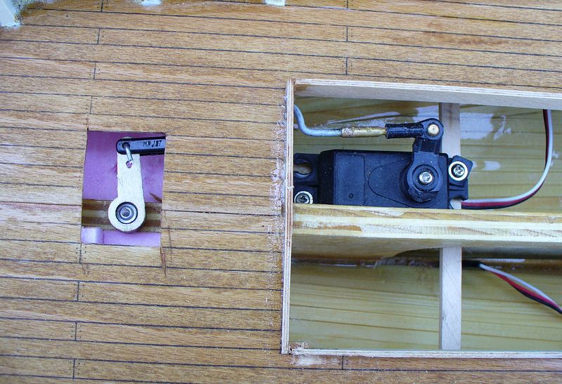

Na ovládání kormidla jsem použil servo s RC modelu auta, podařilo se mi totiž v bazaru zakoupit pistolový dvoukanál i s přijímačem a servem za pouhé 4 stovky.
V zadním žebru a v kýlu jsem ještě před započetím stavby vyříznul otvory pro kormidlo.

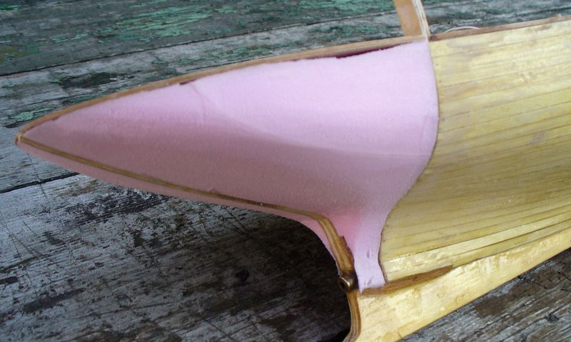

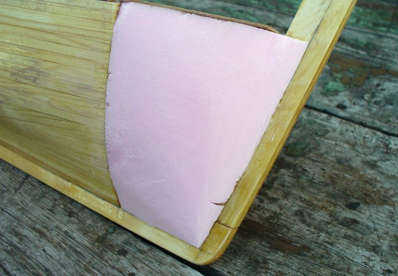

Následovala výroba výplně přídě a zádě. Nejprve jsem chtěl použít blok balzy, když jsem však zjistil kolik stojí, rozhodl jsem se pro tvrdý podlahový EPS, navíc, když v okolí mého bydliště staví nové domy a všude se válejí odřezky, takže byl zcela zadarmo.

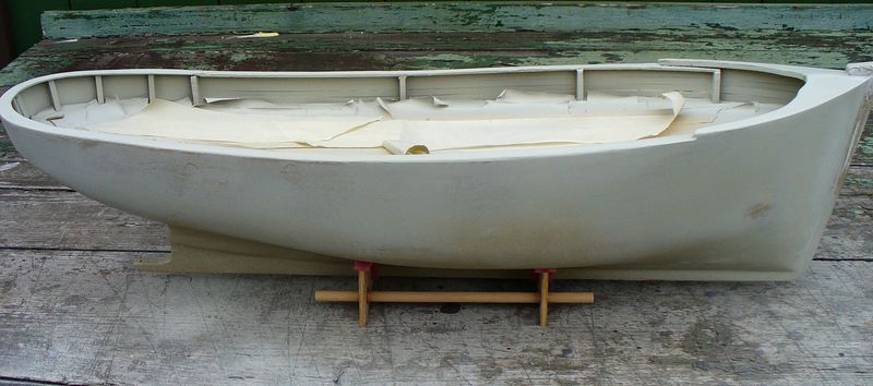

Následovalo laminování, koupil jsem laminovací soupravu v drogerii za 110Kč spolu s kusem tkaniny cca 200gr na dm. Celou loď jsem vybrousil a nejprve přelaminoval zbytkem tkaniny 33gr na dm, kterou jsem vyžebral od kolegy, ten s ní potahuje obří modely letadel. Následně jsem tkaninou, která byla u pryskyřice, přelaminoval příď i záď to kvůli zpevnění. Po dokonalém zaschnutí jsem loď přetmelil autotmelem, který zbyl po opravě ťukance na voze. Po vybroušení jsem laminoval ještě jednu vrstvu 33gr tkaniny. Následovalo stříkání plničem a broušení tato operace trvala asi týden.

Palubu jsem natřel mořidlem odstínu jilm, to mi zbylo po nátěru plotových plaňek. V zadní části nad pákou kormidla jsem udělal otvor, aby byl přístup pro případ poruchy.

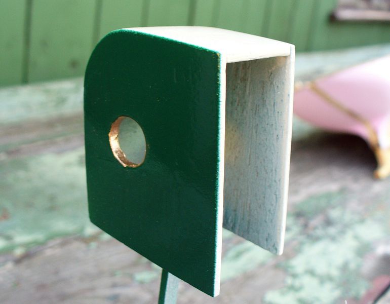

Vstup do podpalubí jsem se rozhodl postavit obráceně na výšku, více se mi tak líbilo.

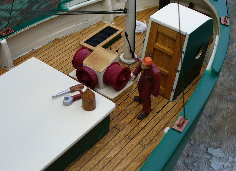

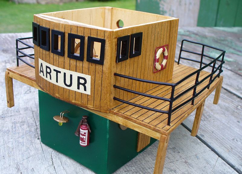

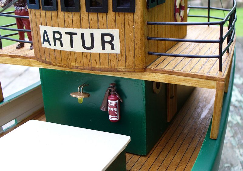

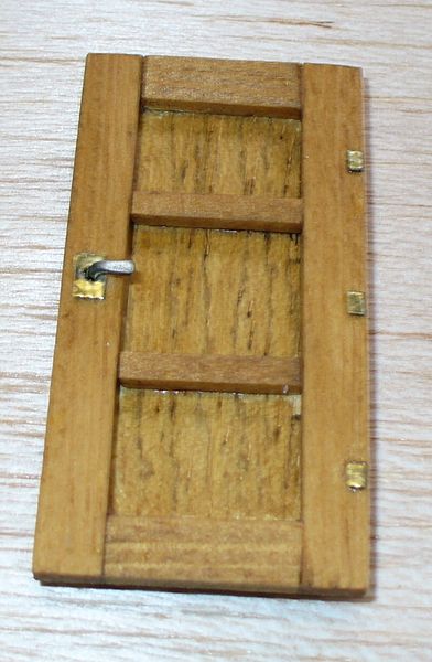

Dveře ke kajutě, jsem opatřil i klikou a panty, ty jsou z konzervy.
Naviják je postaven výhradně z dílů ze stavebnice.

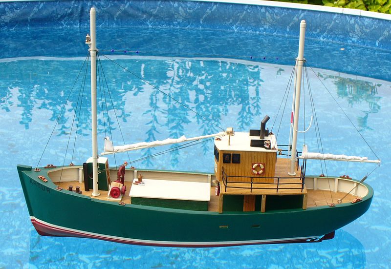

Po dolepení detailů jsem trup zavěsil na drát a celou jí nastříkal lakem.

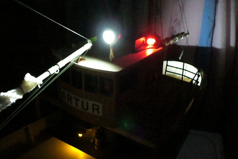

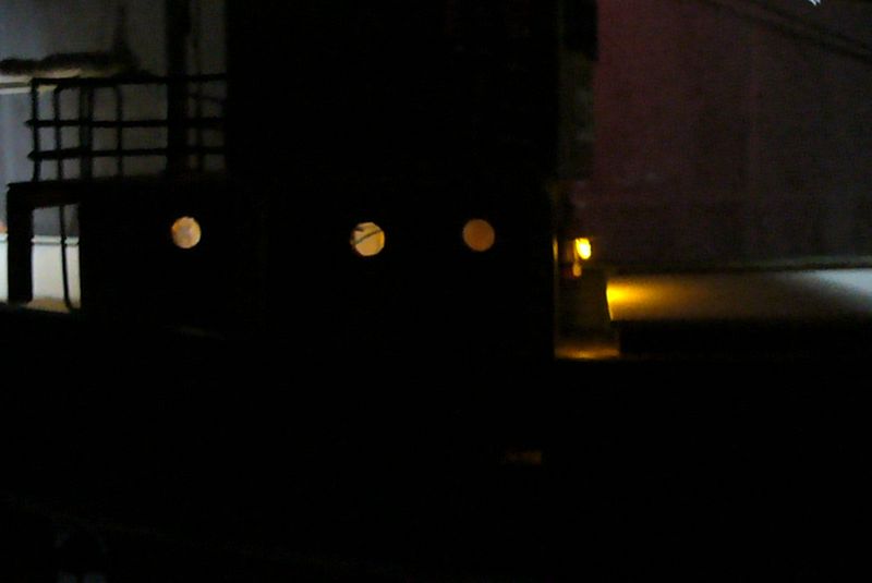

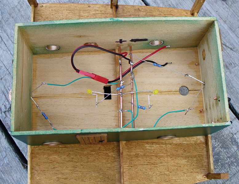

Kajuta je také z dílů ve stavebnici, zábradlí je sletované z měděného drátu. Do kajuty jsem zabudoval osvětlení s led diod.

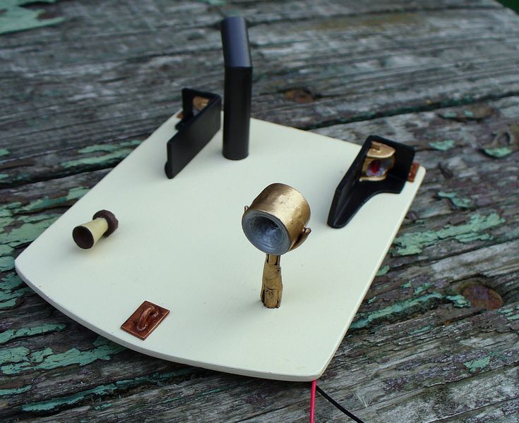

Střechu jsem vybavil doplňky ze stavebnice, poziční světla a reflektor jsem vybavil led diodami.

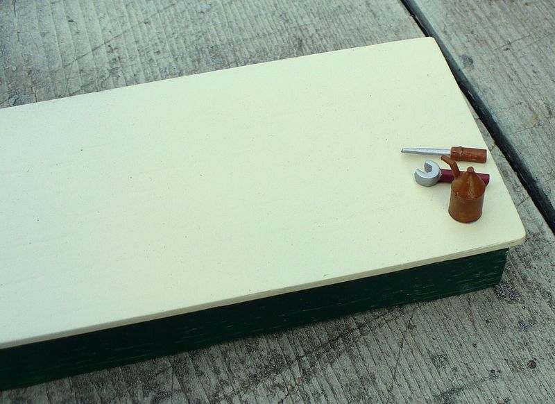

Abych zjistil na jakou stranu mám dávat poklop, nalepil jsem na jeden konec konev na olej a nářadí. Objednal jsem za celkem velký peníz odlévané figury a nářadí v měřítku 1:33. Figury celkem ujdou ale nářadí mi přijde, že je tak 1:10 no což je to polomaketa.

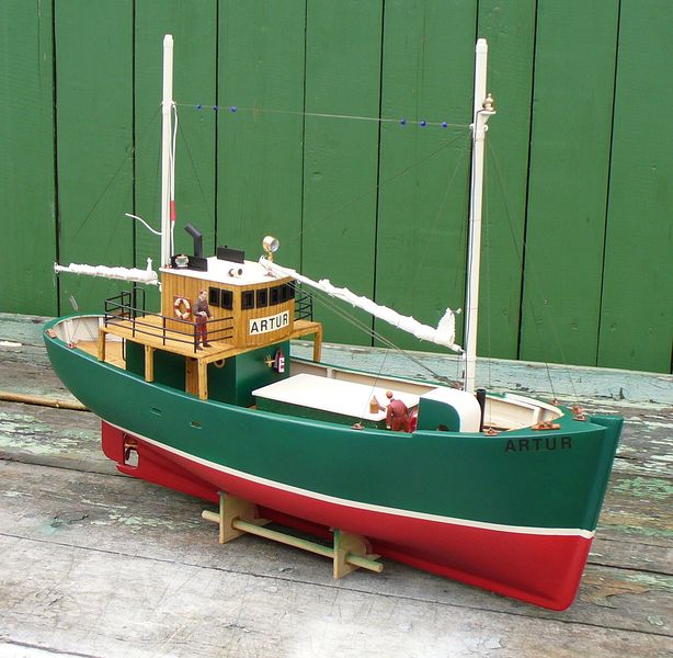

Stěžně jsem kvůli váze udělal z uhlíkových trubek, druhým důvodem bylo, že jsem trubky získal zadarmo.
Kapitán Kormorán na můstku.
Hasičák se mi také nezdá v 1:33 ale co alespoň bude více hasit.
Loďmistr Břéťa má slušivou oranžovou čapku, dost chlastá tak, když jde přes palubu, alespoň je dobře vidět.

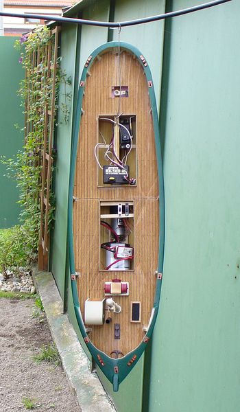

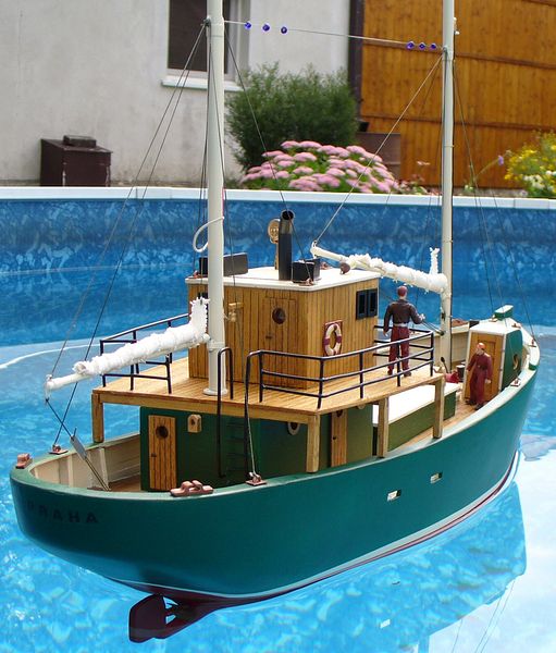

Loď dostala pohon 400 1:5 a jednosměrnou regulaci, původně jsem tam chtěl dát 280 s převodem a obousměrný regl. Clever 10. V prodejně však měli 400 i s převodem a reglem za 300,- takže zpětný chod prozatím oželím. Jako pohonnou baterii jsem použil 6 článek NI-CD Sanyo, koupil jsem je ve slevě za 190,-. Loď dostala ke kýlu půl kila olova, ještě to však bude chtít trošku přidat.

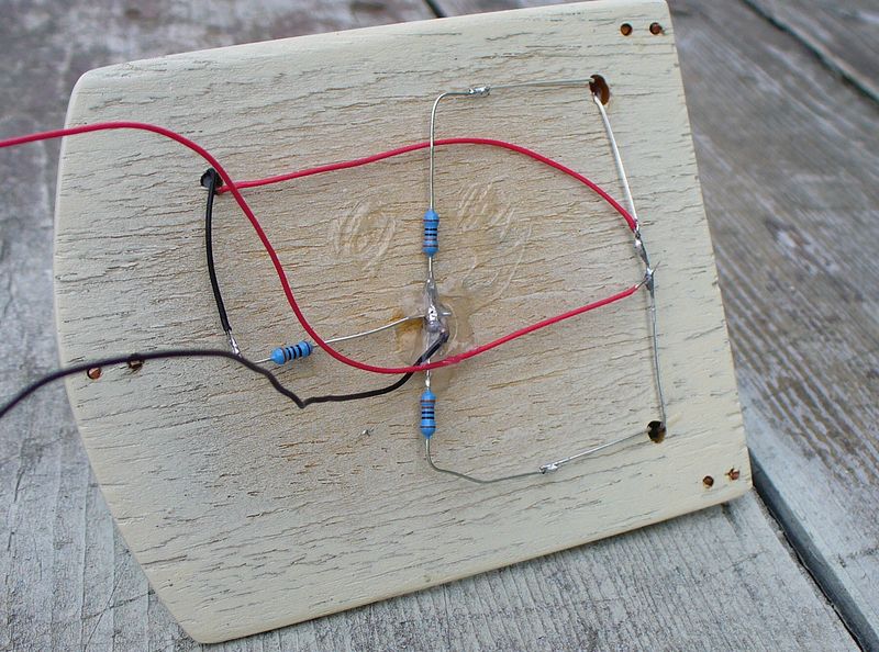

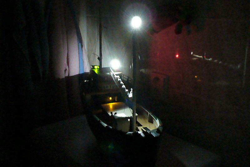

Loď je vybavena i pro noční plavby. Osvětlení je pomocí led napájení je řešeno přímo z pohonného accu.

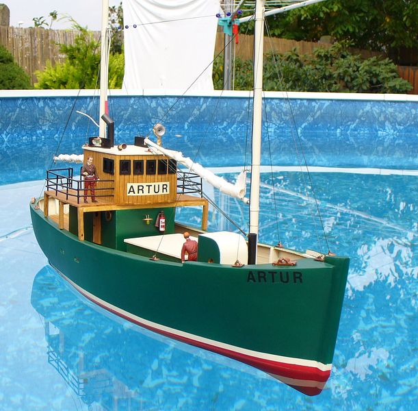

Už se těším na některé setkání MONAKA na Košíku, kde Artura předvedu. Ještě chybí dodělat pár detailů a přepravní bednu. Celý model mě vyšel na 1972 Kč což si myslím že je na radiem ovládaný model lodi docela slušná cena a to ještě nevětší část nákladů sežraly barvy, příště už budu loď stříkat stříkací pistolí. Artur má za sebou již panenskou plavbu, na ní se můžete podívat na videu.
