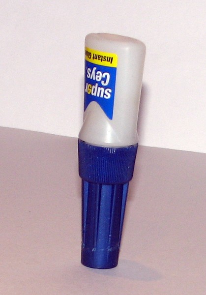

Celý fígl spočívá v tom, že nádobku (tubu) s lepidlem skladujeme vždy - i krátkodobě - ve svislé poloze, uzávěrem dolů Jenže ne vždy to uzávěr umožňuje a když ano, tak je nádobka silně vratká. Řešení je opět jednoduché. Rychle a snadno zhotovitelný stojánek.

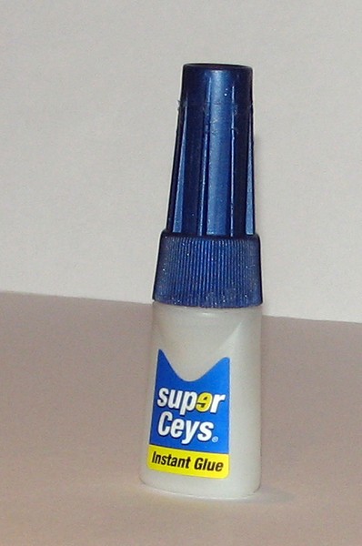

Sekundové lepidlo v lahvičce. Na obrázku je jedna z mnoha variant balení a značek.
Ideální poloha pro skladování, ovšem silně nepraktická. Lahvička padá.

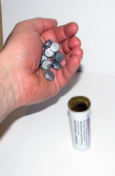

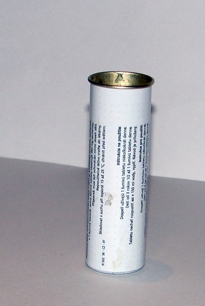

Vezměte prázdnou tubu od šumivých tablet. Na výrobci skutečně nezáleží a zda je plastová a nebo hliníková, také ne.
Opatřete si vhodné závaží, které jde nasypat do tuby. Např. rybářská olůvka, diabolky, broky, matičky a nebo kousky olova.

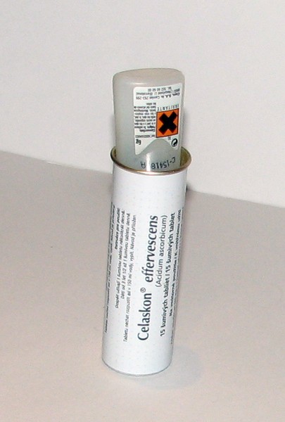

Závaží nasypejte do tuby tak, aby ji zaplnilo zhruba z jedné třetiny. Přesněji - tak aby lahvička do tuby nezapadla celá.
Vložením závaží tuba získá značnou stabilitu a lahvičku s lepidlem lze do ní snadno a rychle po uzavření vložit.
Stojánek zabírá na pracovní ploše minimum místa a ikdyž o něj zavadíte, tak se jen tak nepřevrátí. Mimo jiné zabrání i tomu, že když lahvičku špatně uzavřete, tak vytečené lepidlo neznečistí pracovní plochu. Kdo si chce stojánek ještě „vytůnit“, může tubu přilepit na malý podstavec z kousku překližky nebo plastové destičky a vršek tuby polepit reflexní samolepkou, aby se lépe dal lokalizovat v záplavě věcí okolo.
