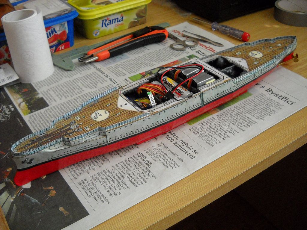

Vzhledem k rozměrovým a cenovým omezením bylo jasné, že místo plnohodnotných regulátorů bude třeba vystačit s obyčejnými servozesilovači ze standardního serva. Původně jsem měl v úmyslu použít pro pohon dva malé elektromotorky hračkového typu, nakonec jsem se však v zájmu usnadnění rozhodl využít přímo celá serva, vnitřnosti ponechat v krabičce a pouze sejmout vrchní část s převodovkou. Tím rozpojit zpětnou vazbu potenciometru a odhalit hřídelku motorku.

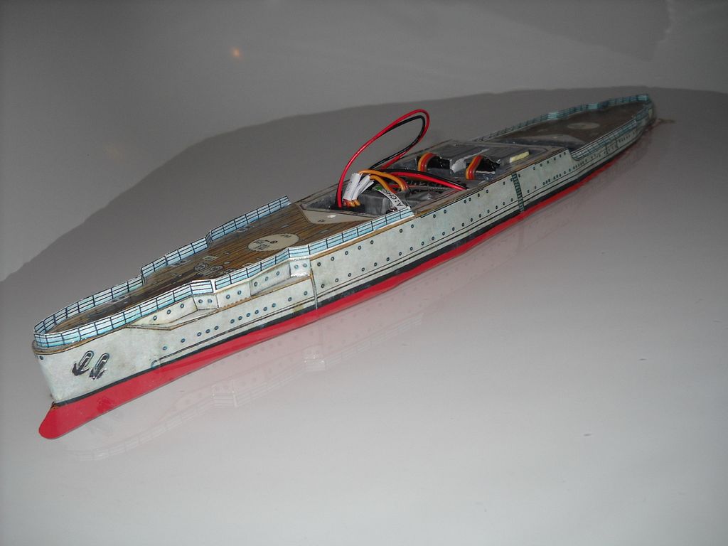

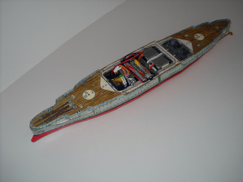

Dvě takto jednoduše připravené pohonné jednotky jsou umístěny v jednom středním trupovém oddílu vedle sebe nastojato, vršek sice mírně vyčnívá nad úroveň paluby, ale nástavba to naštěstí zakryje. Jednotky nejsou nijak napevno spojeny s trupem, pouze zaklíněny a na svém místě drží třením (vzhledem k malým působícím silám a momentům to postačuje).
K napájení slouží pochopitelně přijímačová baterie. V daném případě se jedná o čtyři tužkové akumulátory v držáku. Vzhledem k prostorovým omezením (vybavení strojovny a součásti kostry) jsou nakonec v trupu umístěny napříč v druhém středním trupovém oddílu.
Celou sestavu doplňuje minipřijímač, zaujímající místo v oddílu před baterkami. Jedná se o starší typ získaný z druhé ruky již se zkrácenou anténou. Jelikož RC spojení funguje na krátkou vzdálenost bez problémů (s minimodelem stejně nelze jezdit dále od břehu), neřešil jsem prodloužení antény (prut nad palubou připojený konektorem apod.).

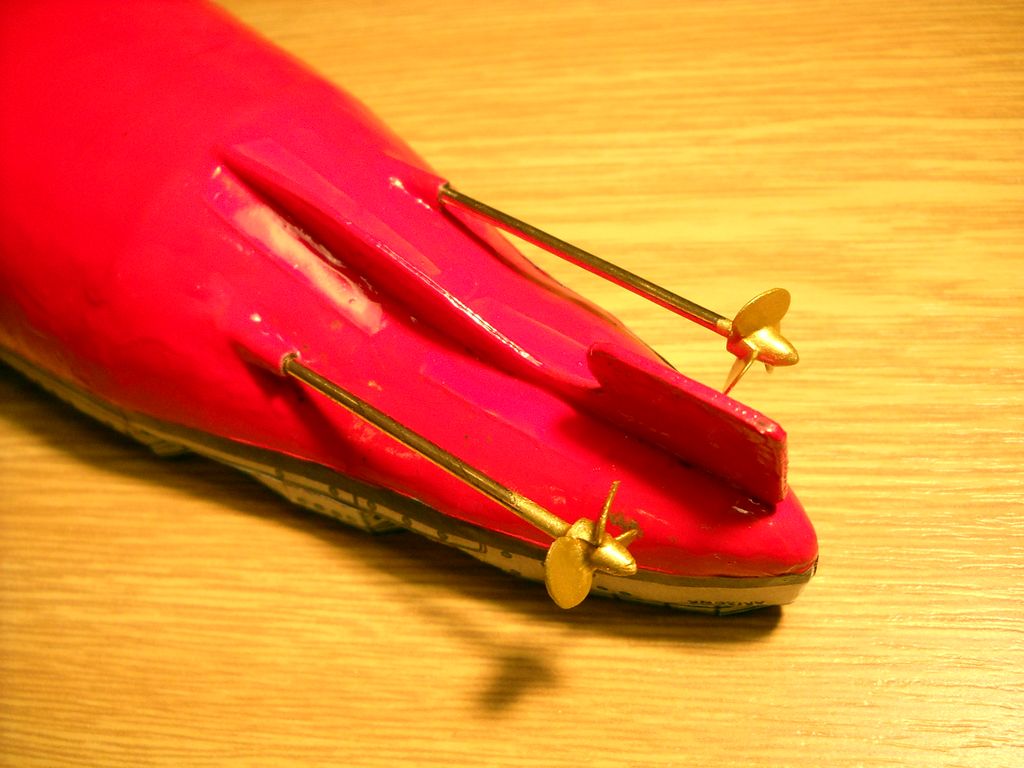

Hřídele šroubů jsou zhotoveny z mosazného drátu, lodní šrouby pochází ze zbytků ze stavebnice Musaši. Byl jsem totiž lenivý je vyrábět svépomocí, dva šrouby by navíc znamenaly dvojnásob práce a starosti, aby byly oba co nejpodobnější a tedy táhly stejně. Koupit šrouby v tak malé velikosti pokud vím, nejde, i tak jsou na loďku asi přehnaně velké. Aby se pod záď vůbec vešly, byl jsem nucen jejich hřídele vytáhnout více z trupu (ořezávání pro zmenšení průměru jsem raději nechtěl riskovat). Šrouby jsou tedy posazené poněkud nezvykle dozadu, ale když už jde maketovost stejně stranou, je to víceméně jedno. Naopak jsem uvažoval, že by takové řešení mělo prospět manévrovatelnosti (šrouby dále od osy otáčení a při protitahu dobře oddělené kormidelní ploutví).

Při prvních testech na suchu byly zjištěny silné vibrace jedné pohonné jednotky, na vině byl křivý hřídel (jsou poměrně dlouhé a zřejmě se mi ho podařilo nedopatřením ohnout). Po výměně hřídele už byla funkce pohonu uspokojivá. Lodní hřídele uvnitř trupu prochází pouzdry z hliníkových trubiček o mírně větším průměru, než hřídele. Na vnějším konci (ve vodě) jsou „ložiska” z kousků trubiček o menším průměru. Na druhém konci (uvnitř trupu) hřídele prochází těsnicími komůrkami slepenými z kousků „tacpronu” (mazáno lékařskou vazelínou).

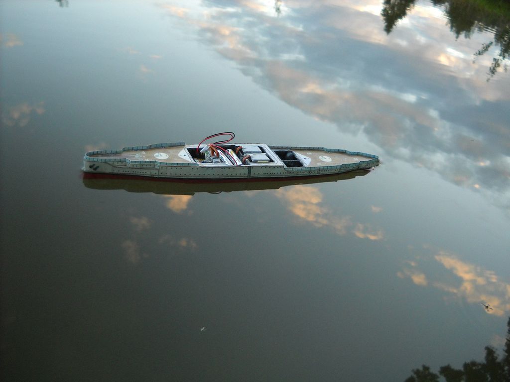

Po dokončení pohonné jednotky a vyvážení jsem model vyzkoušel nejprve ve vaně. S napětím jsem očekával, zda budou manévrovací schopnosti dostatečné a použitá koncepce se osvědčí, anebo ne. První (vanové) testy opravdu vypadaly nadějně.
V dalším kroku jsem tedy v létě s modelem vyrazil ven na vhodnou vodní plochu, abych měl dostatek prostoru k manévrování. Výsledky zkoušek mě rozhodně potěšily. Výkon pohonu je víc než dostatečný a použité omezení je pro maketovou rychlost zcela na místě.
Manévrovatelnost je velice dobrá a vůbec si nezadá s klasickým řízením kormidlem. V některých ohledech (zatáčení při nízké rychlosti, natáčení na místě) je řízení v souladu s teoretickým očekáváním účinnější než klasické kormidlo a dává plavidlu možnosti navíc.
