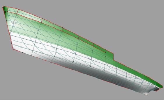

postupovat úpravou příkladu nebo vytvořit svoji vlastní konstrukci. Já jsem vytvářel plochu trupu od začátku. Při tvorbě
trupu zde pracujete s tzv. řídícím polygonem, což je síť bodů, která určuje tvar plochy. Je to vidět na tomto obrázku návrhu
trupu.

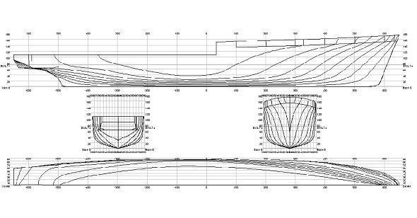

Program umožňuje definovat počet a rozmístění žebrorysek atd. Viz. obr.

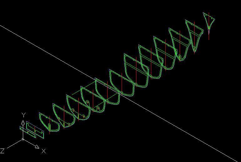

Tyto křivky jsem vyexportoval ve formátu DXF a načetl do AutoCADu. Nástroji AutoCADu křivky různě otáčel a posouval
až jsem je dostal na pozice žeber modelu. Nakreslil tvary žeber, vytiskl, nalepil na překližku a vyřízl. Zobrazení žeber
v modelovém prostoru AutoCADu:

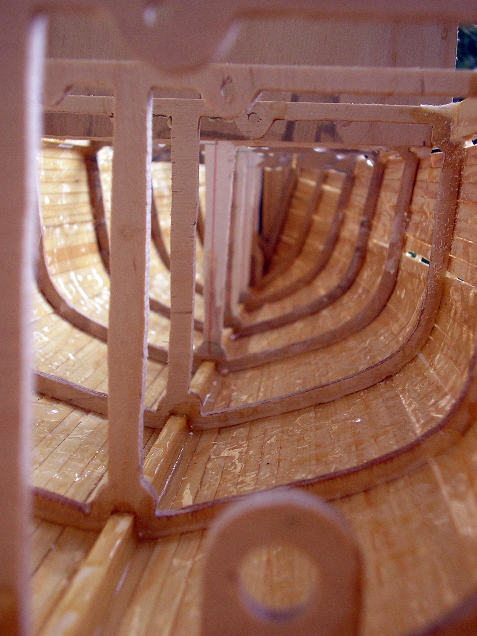

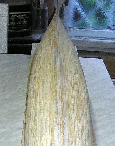

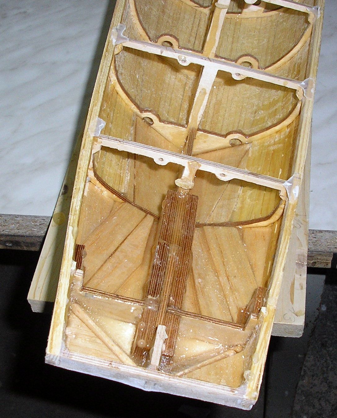

Trup jsem stavěl klasicky dnem vzhůru a plaňkoval. Trup budu ještě laminovat zvnějšku.
Tímto postupem jsem zamezil různým boulím a nerovnostem na trupu, které by vznikly chybami při ručním návrhu.
