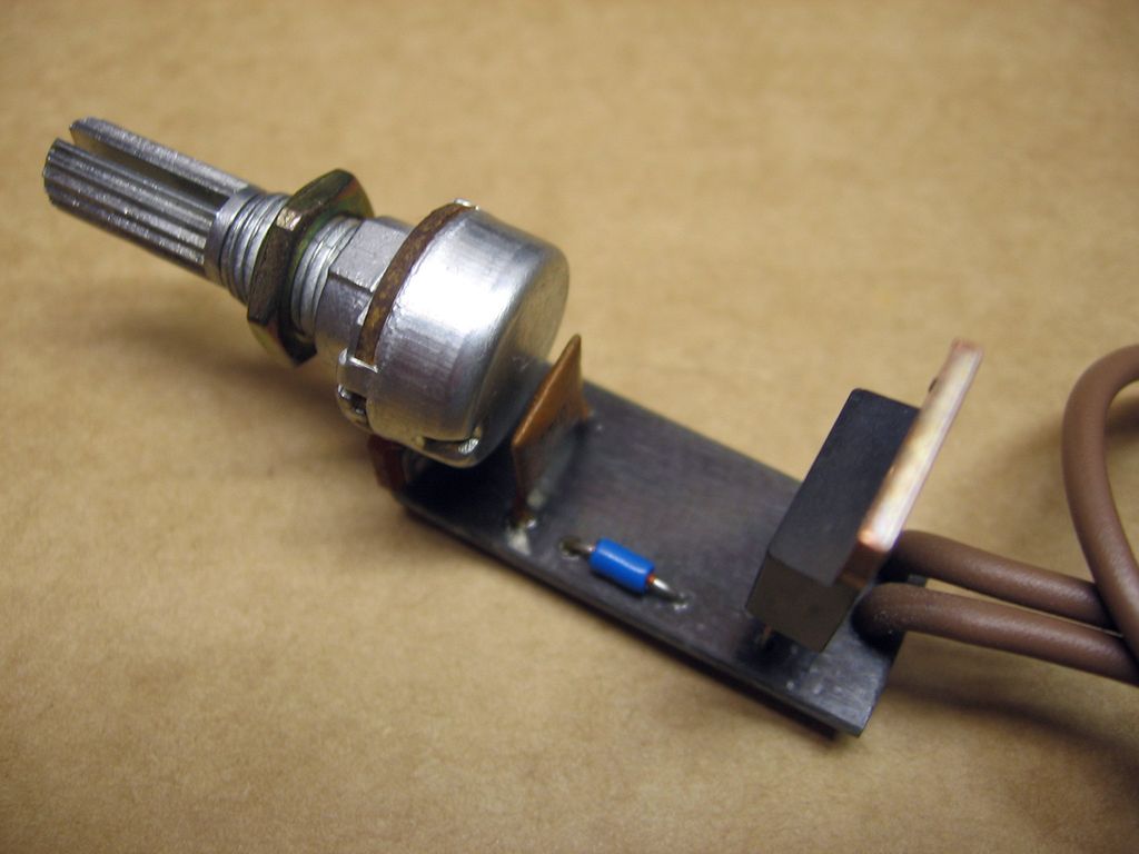

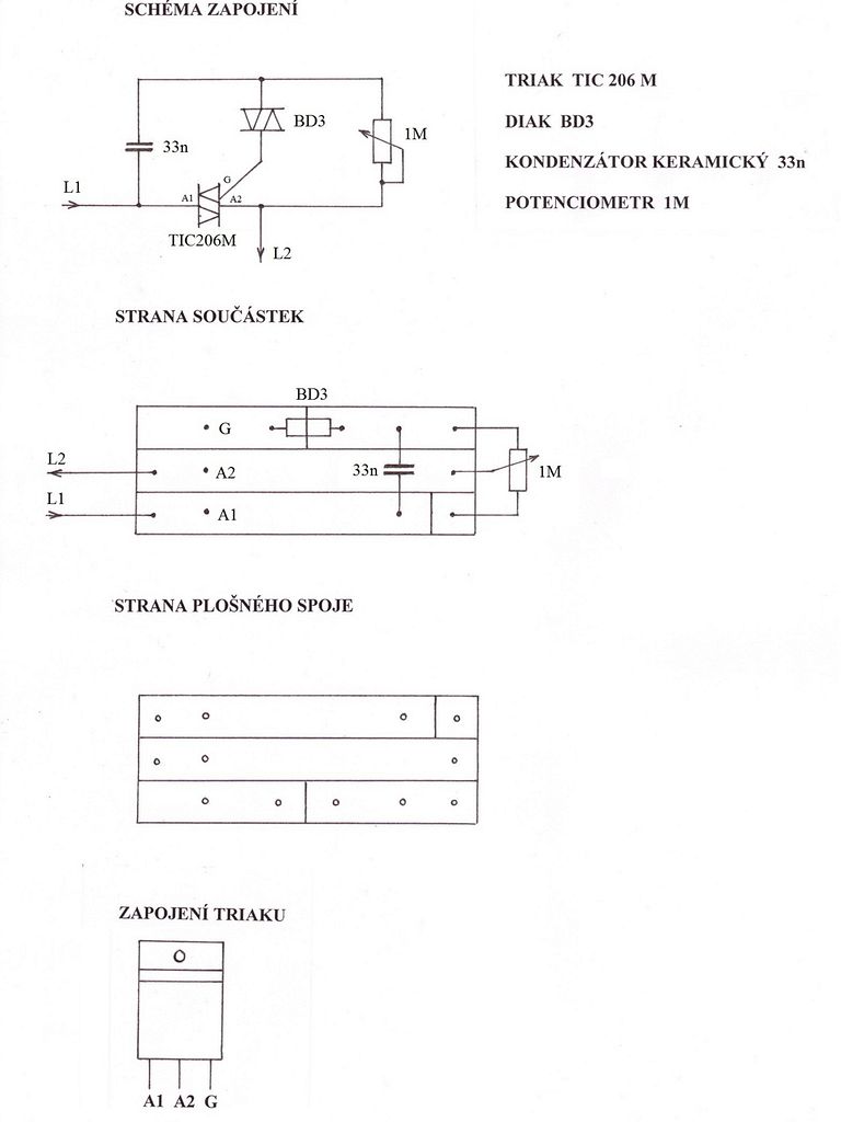

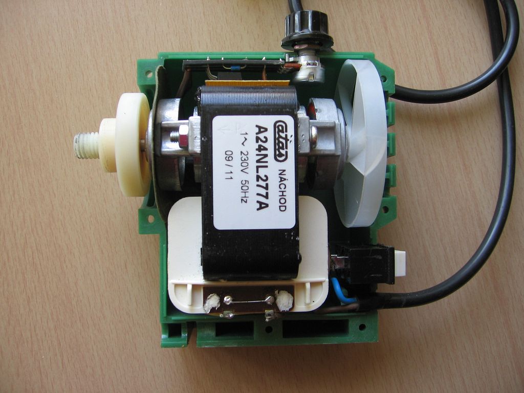

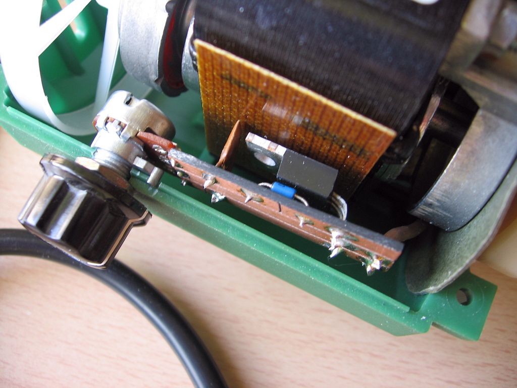

Regulátor otáček
Brusku jsem rozebral, abych zjistil kolik je uvnitř místa. Chtěl jsem dovnitř umístit jednoduchý regulátor otáček. Místo bylo pouze v horní části krytu, ale pro umístění regulátoru stačilo. Regulátor se skládá z triaku TIC206M, diaku BD3, keramického kondenzátoru 33 nF a potenciometru 1 MΩ. Plošný spoj je vyroben z jednostranného kuprexitu a je pouze vyškrábán ocelovou rýsovací jehlou.

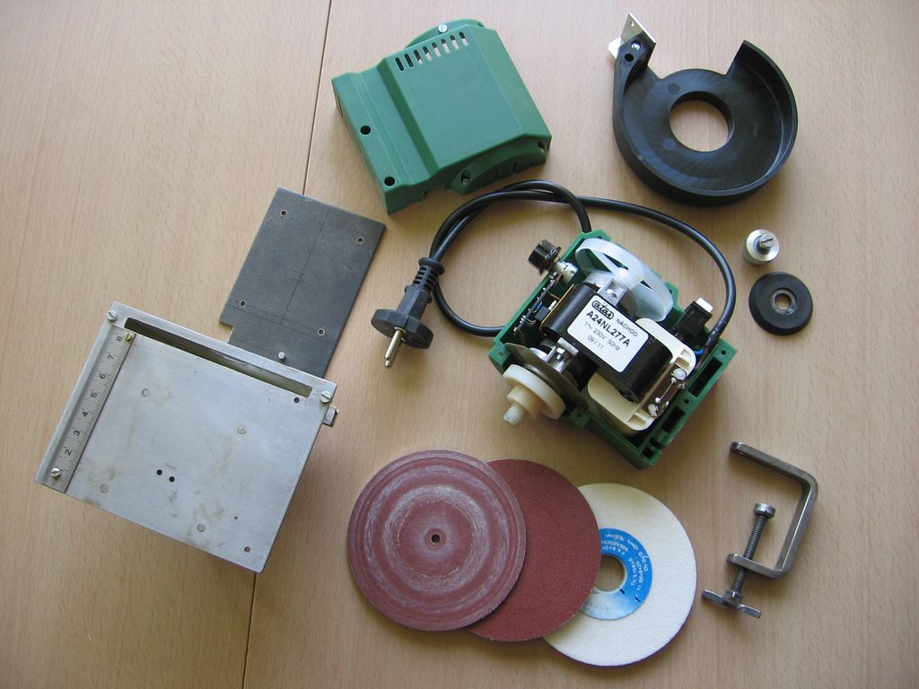

Pohled na motor brusky a použité komponenty
Regulátor přerušuje přívodní fázi za vypínačem. Je třeba dodržet L1 vstup a L2 výstup. Proto jsem musel vyměnit napájecí šňůru, abych měl pro regulátor přívodní fázi vždy na stejném vodiči. Jedná se o jednoduchý regulátor otáček, ale pracuje dobře.
Schéma zapojení, plošný spoj ze strany součástek a ze strany plošného spoje a hotový regulátor (samostatně i uvnitř brusky)

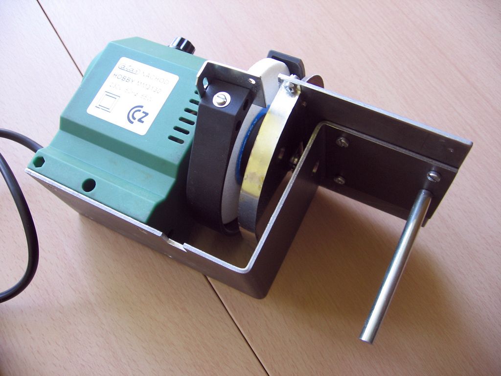

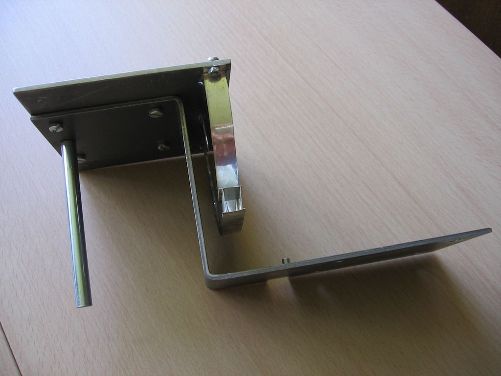

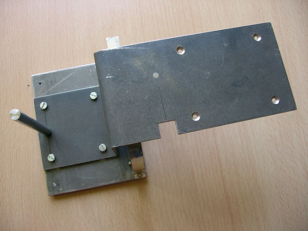

Držák

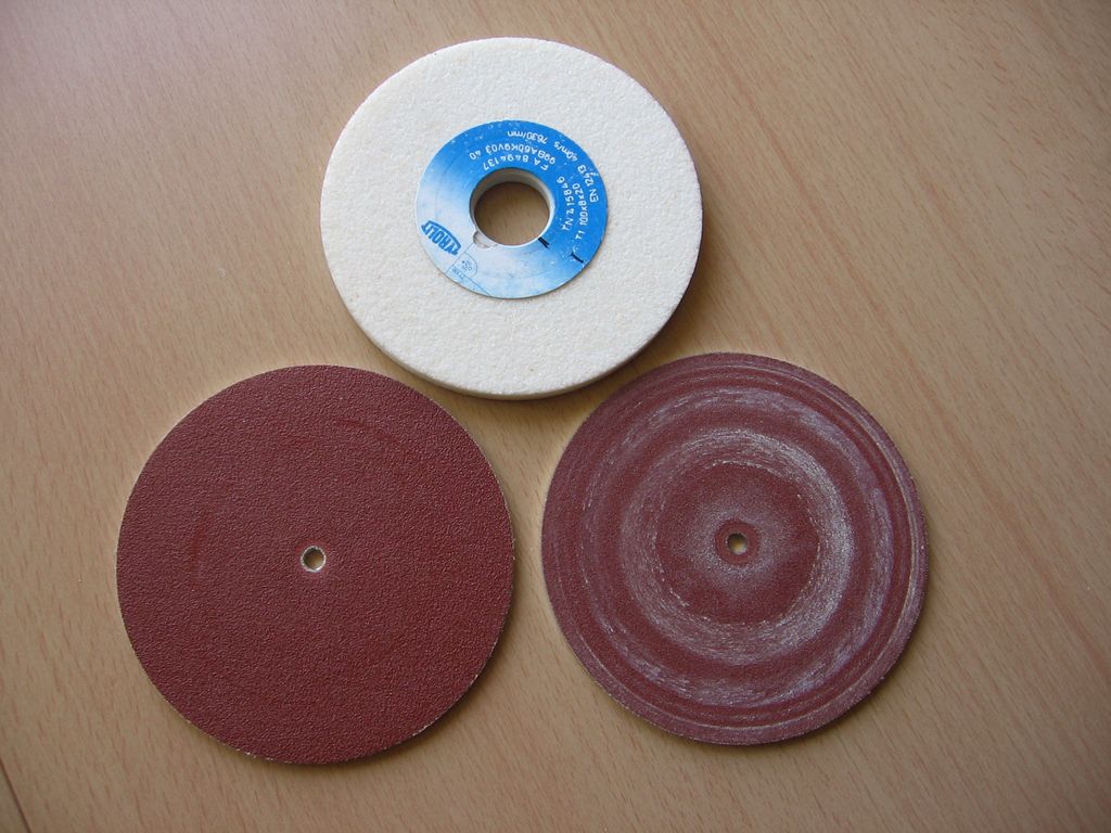

Z ocelového plechu o síle 2 mm jsem zhotovil držák ve tvaru písmene Z a přišrouboval k němu čtyřmi vruty brusku. Z druhé strany držáku je čtyřmi šrouby M4 přišroubován brusný stolek, do kterého jsem udělal otvor pro brusný kotouč. Kotouč je vyroben z 2mm duralového plechu o průměru 100 mm. Brusný papír jsem na něj přilepil Chemoprenem. Pro pohodlnější práci je vhodné si dopředu vyrobit kotoučů více, abychom se nezdržovali výměnou samotných brusných papírů různé zrnitosti. Sám jsem si vyrobil dva kotouče.
Držák se stolkem a sběračem samostatně a s bruskou

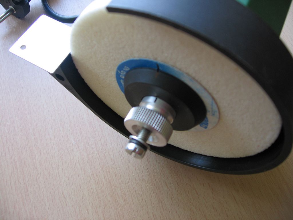

Montáž kotouče a sběrač pilin
Brusný kotouč je přišroubován na matku unašeče brusky tak, jako se připevňuje brusný papír u výrobce. Pod stolkem je sběrač pilin, který jsem spájel z konzervového plechu. Sběrač, ve kterém je zároveň schován spodek brusného kotouče, je k desce stolku zespoda přišroubován a utěsněn silikonem. Při broušení stačí na sběrač navléknout malý látkový pytlík kovovou sponkou, čímž je o piliny postaráno.
Původní brusný kotouč na kov a dva vyrobené kotouče na dřevo (vlevo) a detail šroubu v matce unašeče brusky (uprostřed), kterým lze brusný kotouč snadno utáhnout (vpravo).

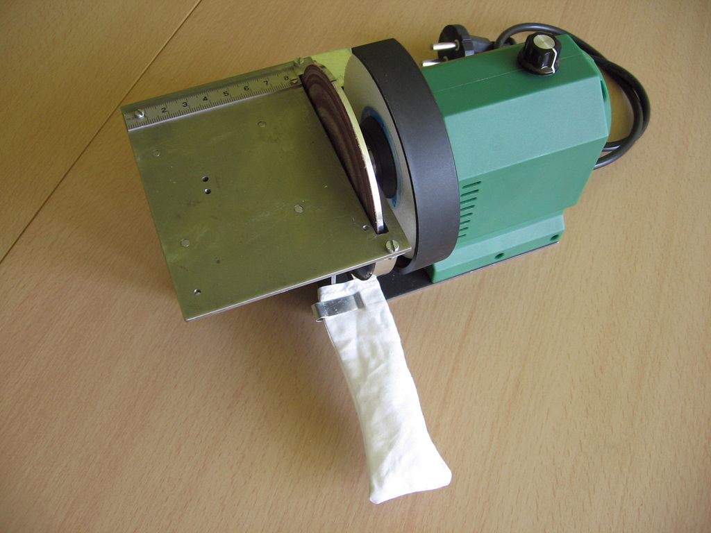

Držák se stolkem a směračem pilin, jehož ústí má obdélníkový otvor (samostatně a s bruskou). Fotka vpravo zachycuje sběrač s nasazeným pytlíkem.
Za chvíli můžeme brousit

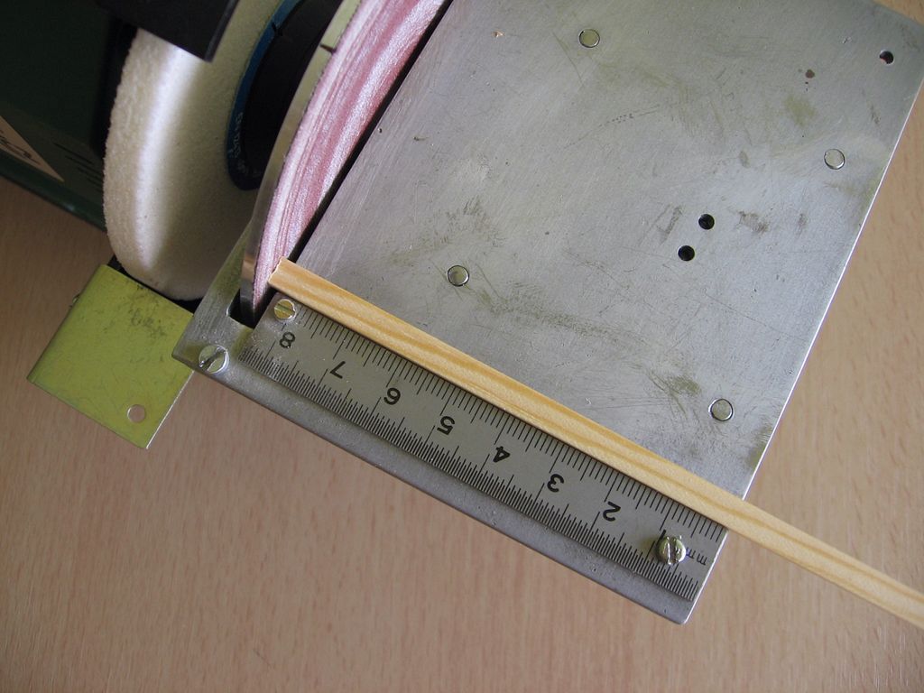

Stolek, který je vertikálně kolmý k brusnému kotouči, je pomocí dvou šroubů M3 opatřen dorazem z kusu ocelového měřítka, což je vylepšení, které jsem udělal až po otištění článku v RC revue. Pomocí měřítka mám možnost kontrolovat ubroušení materiálu. Na dorazu lze nastavit požadovaný úhel broušení. Já mohu nastavit úhel 90° nebo 45°. Po vyvrtání patřičných dírek je možno brousit i jiné úhly.
Samostatný stolek a broušení s dorazem z měřítka v akci
S bruskou úspěšně brousím smrkové a balzové lišty a hranolky. Při broušení umělých hmot ocením možnost regulace otáček. Výměna brusného kotouče různé zrnitosti je dílem okamžiku, jelikož stačí povolit jeden šroub. Původní brusný kotouč mohu kdykoli použít na broušení kovu. Zároveň slouží jako setrvačník při malých otáčkách. Brusku, kterou je možno svěrkou připevnit k pracovnímu stolu, jsem svou úpravou učinil mnohem praktičtější.

Ještě mě napadla jedna věc: Spodní plech neohýbat, ale jen protáhnout rovně před brusku a tam pomocí 4 stojek nebo třeba dvou bočnic přišroubovat desku stolu. ( Nechce se mi do toho ohýbání ).

zdravím,nie je vykon tej brusky malý?dlho uvažujem nad nejakou menšou bruskou,táto mi tiež padla do oka,ale váham pre ten vykon,má dostatočný výkon na nabrusenie cca 8mm vrtaka?
ten napad s regulaciu otačok je parada,dakujem
Re: vykon brusky
Má příkon jen 55 W, takže bych to s tím broušením vrtáků nepřeháněl.
Kupříkladu i moje dvoukotoučová bruska o příkonu 120 W, kterých jsou v rámci akcí plné supermarkety, se při broušení tvrdých materiálů, z jakých jsou kvalitní vrtáky, občas zastavuje.

Mám k dispozici ohybačku na plech, takže jsem jinou možnost neřešil. Je pravda, že se musí přesně dodržet úhel ohybu. Brusku používám pro jemější modelářské práce. Při práci na modelu ji mám upnutou na straně pracovního stolu, aby byla stále po ruce. Brousim na ní např. smrkové a balzové hranolky a lišty, slapší ocelové a měděné dráty. Při broušení plastu používám regulaci. Regulaci používám pouze na balzu nebo plasty. Při regulaci otáček dochází ke snižování výkonu, ale na měkké materialy to stačí. Při koupi brusky jsem ani nepočítal, že na ni budu brousit např. 8mm vrták. Na to mám brusku silnější. Provedl jsem zkoušku broušení 10mm vrtáku na plné otáčky a bruska běžela bez problémů i když jsem trochu přitlačil.
rejsek
Dobry den,hodlám udělat tuto úpravu na silnější dvoukotoucove brusce.jen me napadlo. Mam doma starší ne hezky stmivac osvětlení na 220 V a az do 600W.myslíte ze by to šlo použit místo regulátoru otáček?dekuji
