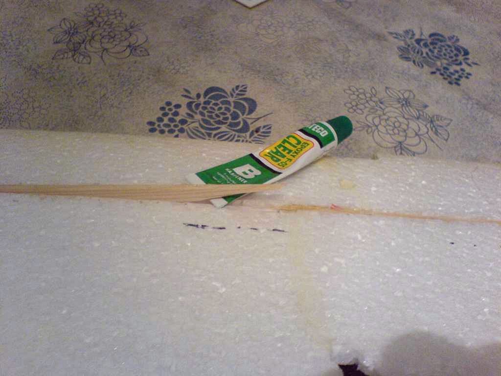

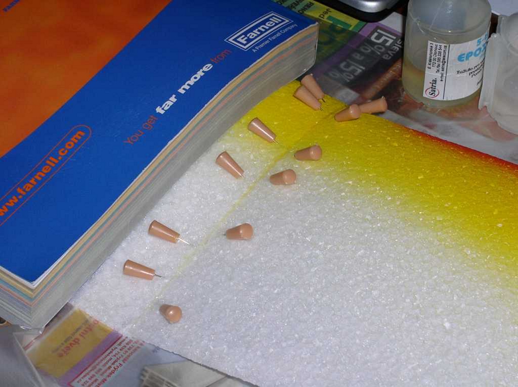

Sestavení proběhlo bez vážnějších problémů. Tedy až na návod, ten mi pro model určený pro začátečníky připadal velmi stručný. Všechny EPP díly byly vyřezány tak, že opravdu stačilo jen poslepování bez jakékoliv kontroly a po sestavení vše sedělo a bylo kolmé. Nosník pro zalepení do křídla neměl léta rovnoběžné, ale šikmo na délku nosníku. Což se v budoucnu projevilo jako zdroj problémů.

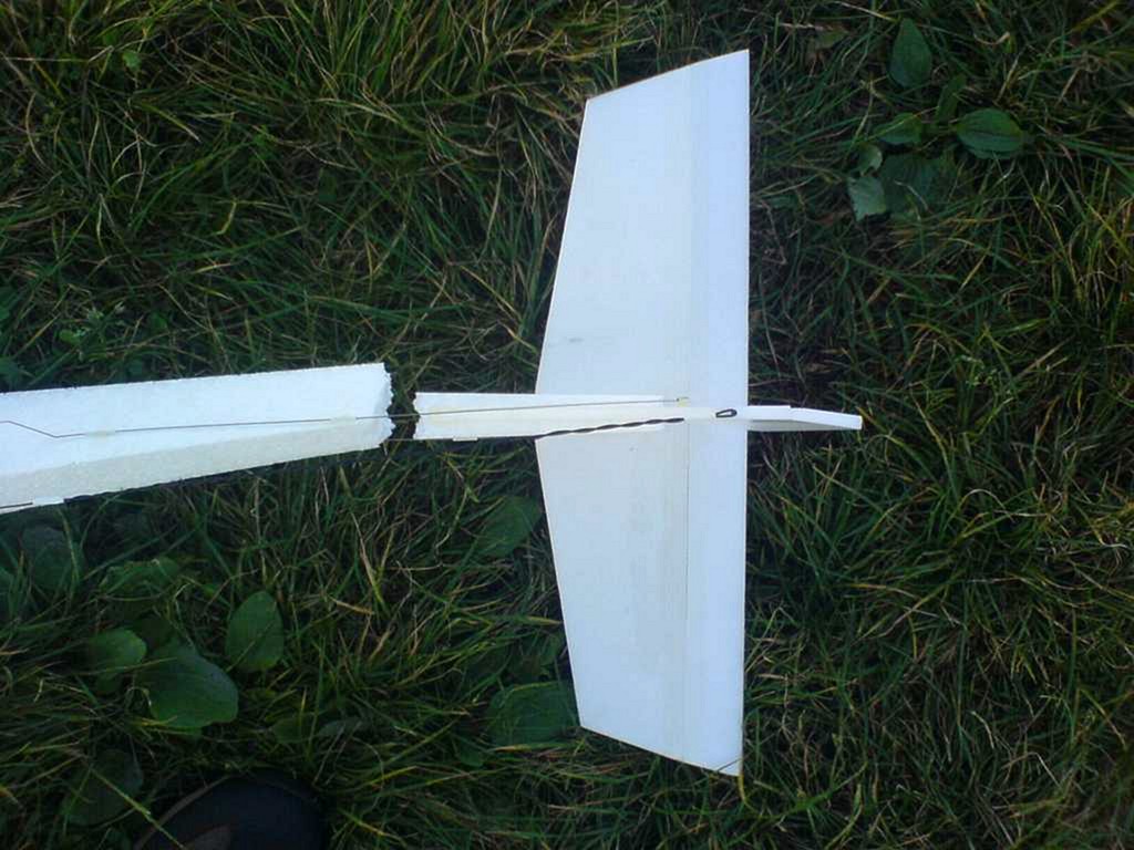

Velmi rychle došlo i na těžší havárie. První bylo prasknutí nosníku v křídle a jeho vysunutí za letu. I s takto vysunutým nosníkem létal Trenér bez problému. Po čase přišlo další překvapení. Během letu ve výšce cca 20 m, pravděpodobně z důvodu rušení, sklonilo letadlo příď kolmo dolů a plnou rychlostí narazilo do země. Křídlo uprostřed a zezadu prasklo až k nosníku a ulomil se ocas letadla. Také toto se dalo bez problému opravit. Během létání povolil šroub zajišťující křídlo. Tedy spíše se povytáhnul z EPP i s lepidlem. Obecně doporučované lepení epoxidem se nejeví jako příliš pevné, epoxid špatně přilnul k EPP. Zajímavé je však, že se to neprojevilo při lepení EPP na EPP, ale jen při lepení EPP s dřevěným materiálem.

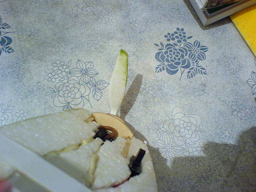

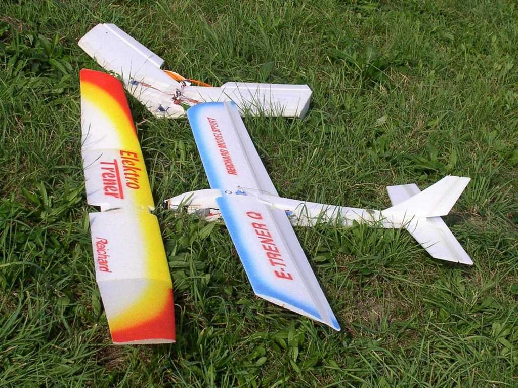

Ano. Při letu z velké výšky a srovnání došlo k většímu namáhání křídla, neprohlo se však do luku jako při lopinku, křídlo se zlomilo a obě půlky o sebe pleskly. Z výšky se vše zřítilo opět po čumáku na zem. V místě dopadu to vypadalo strašně. Trup na čtyři kusy, které jakoby někdo jedl a vyplivnul, křídlo taky tak a vrtulový kužel se nastěhoval někam ke krtkovi. Orvali jsme vše upotřebitelné a EPP šlo do kontejneru na umělou hmotu. Přiložená fotografie ulomeného ocasu však není z této havárie. Ulomený ocas byl během 15 minut opraven a letadlo znovu letělo.

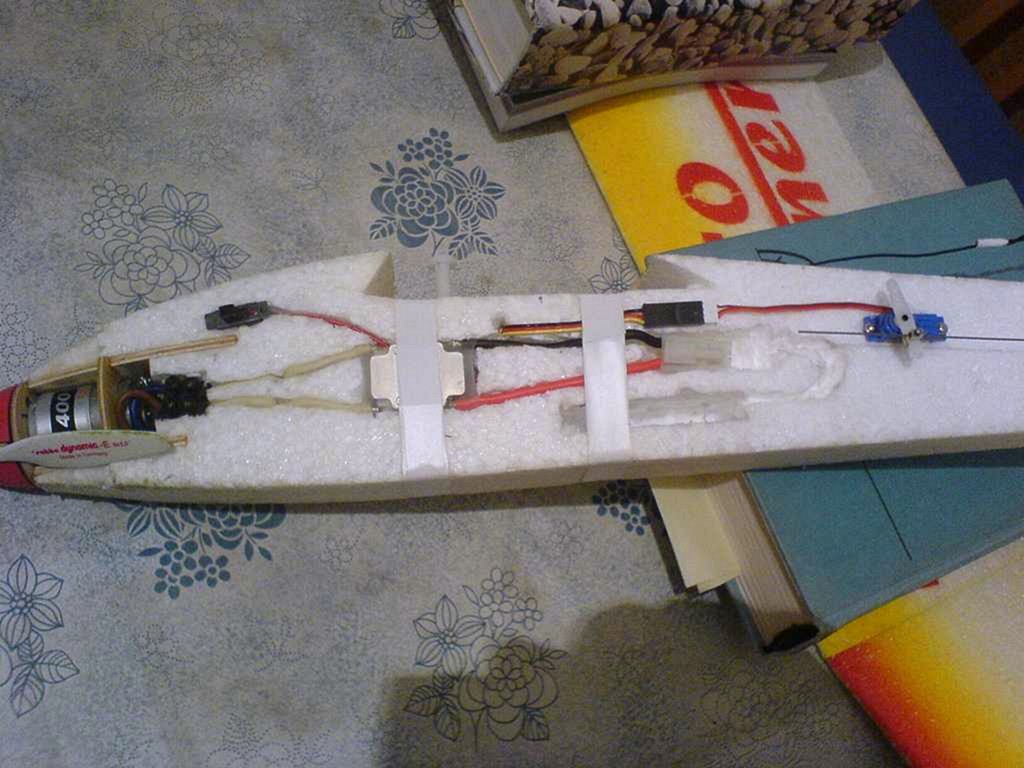

Po několika dnech smutku jsme se rozhodli, že to bez letadla není ono a objednal jsem nový kus, tentokrát eko verzi, krabice přišla téměř obratem. Eko verze obsahuje jen ořezané EPP, motorové lože a nějakou bižuterii. Vše ostatní, včetně motoru MIG 400, jsme použili z předchozího.

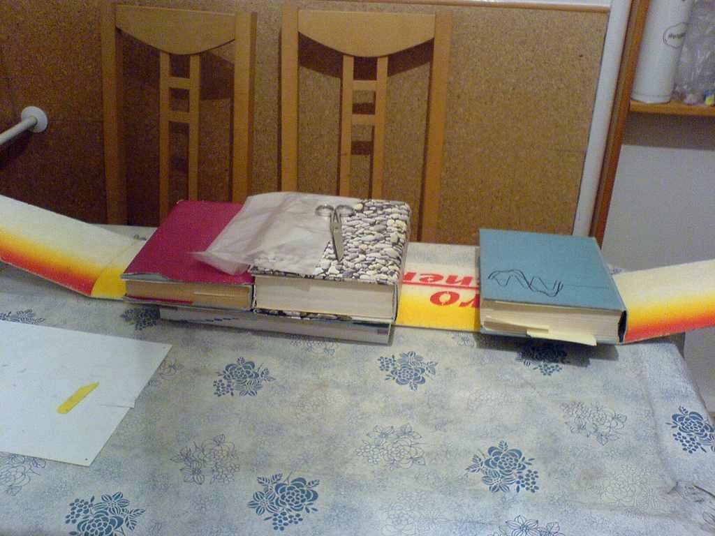

Před zalepením nosníku jsem zkontroloval zda léta jsou rovnoběžná. Po zkušenostech při lopinku a podobných dobrovolně-nedobrovolných prasečinkách, kdy se křídlo prohýbalo jako luk, jsem na nosník ještě před vlepením do křídla přilepil uhlíkový nosník 1x6 mm. Toto se ukázalo jako velmi správné rozhodnutí, křídlo se prohýbá jen minimálně. Pro lepení nosníku použijte raději 30 minutový epoxid, poskytne více času na usazení nosníku a případné domíchání lepidla, když pochybí. Ono 5 minut při lepení, to je hned pryč a pak už se nosník špatně zatlačuje do křídla. Špunt se závitem pro přišroubování křídla a dutinu pro něj je třeba pořádně namazat epoxidem a z vrchu ještě pojistit zalitím, pozor ať se lepidlo nedostane do závitů a na dno. Zbytek uhlíkového nosníku jsem nalepil naplacato na spodek trupu, asi by nebylo špatné nalepit uhlíkový nosník na celou délku trupu. Anténu jsem nepřipevnil na směrovku, ale propíchl jehlou EPP a vytáhl vespod trupu a nechal volně viset. Model vyšel mírně těžký na hlavu, k dovážení slouží dvaceti koruna přilepená lepící páskou na ocase. Tato dvacetikoruna nejenže dává modelu správnou váhu, ale činí je cennějším a v případě totálky zbude alespoň na pivo. Po sestavení jsem zjistil, že trup nebyl tak perfektně vyřezán jako předchozí kus a bylo nutno trochu podložit křídlo. Boky trupu byly sice rovnoběžné, ale řezané plochy byly mírně šikmé, nějak se to podařilo vykompenzovat i když výškovka už byla zalepena. Nový vrtulový kužel neseděl jak by měl, tak lítáme bez něj.

Jednoznačně ta trocha uhlíku udělala modelu dobře, hlavně křídlo se při zatížení nemění v luk a pevně drží tvar i při lopinku. Během jedné minuty motorového letu se dá dosáhnout výšky na hranici rozumné ovladatelnosti, tedy alespoň pro začátečníka. Pak následuje cca 3 minutový let a zase znova a nebo cca 7 minut motorového letu na plný plyn. Odběr je kolem 10A. Na jaře se několikrát povedly lety 45 až 60 minut na 3 minuty motorového letu. Trenér dostal taky mnohokrát na frak. Vteřiňák a katalyzátor a za 15 minut je zpátky ve vzduchu.

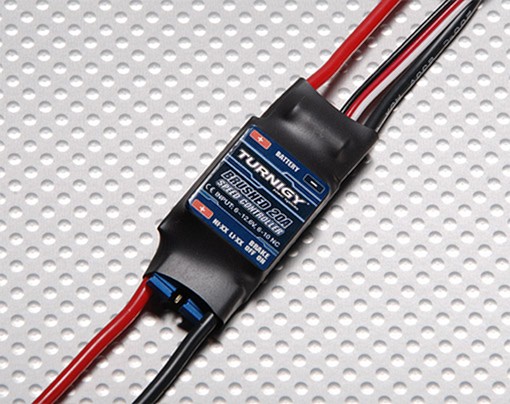

Mám nachystaný nový regulátor TGY-20A, který nahradí stávající MD30DCR, ten půjde zpět do lodi. Tedy tu musím přes zimu postavit, nějakou novou. Monako se již rozeschlo a nemá cenu jej opět opravovat. Nový regulátor je jednoduchý na nastavení a nezpůsobí mi snad schizofrenický záchvat při kývání páčkou vysílače při snaze jej naprogramovat. Začíná se projevovat stáří motoru, již není tak silný, jak když začínal v prvním modelu. Jeho výměna bude asi problém, je zalepen v dřevěné kleci a nepůjde snad ani ven.

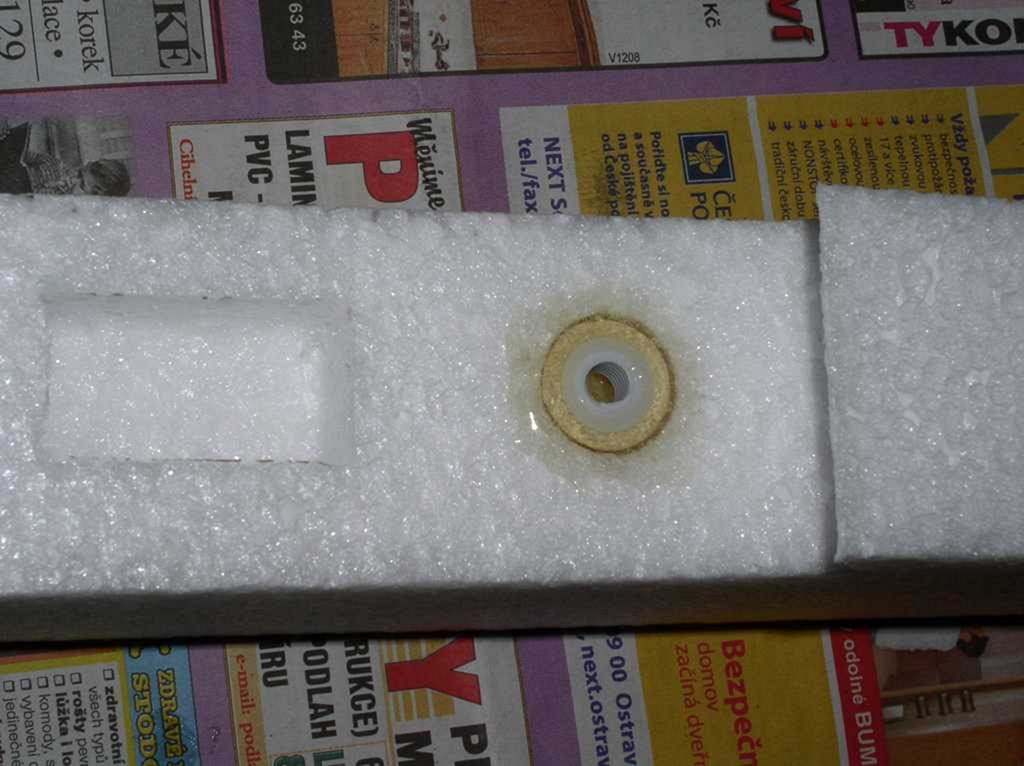

Při prvních letech se při přistání postupně zatlačovalo lože motoru do trupu až se motor s ložem vrazil zcela do trupu. Původní lože nebylo přes celý předek a bylo z tenkého laminátu. Rozhodl jsem se vyrobit nové, přes celý předek a do něj vyvrtal ještě díry, do kterých jsem vlepil uhlíkové dráty pro roznesení nárazu při přistání na čumák. Zároveň pro posunutí těžiště v před jsem před kabinou zhotovil otvor pro akumulátor. Prostor v trupu mezi přepážkou a akumulátorem jsem vyplnil hranolkem z EPP, aby se akumulátor při nárazu neprobourával trupem vpřed. Všechny úpravy zvýšily hmotnost o cca 5g. Zpevnění přepážky pro motor se ukázalo jako jedinečné i přes některé tvrdé dopady vše drží a nejsou vidět žádné deformace.
