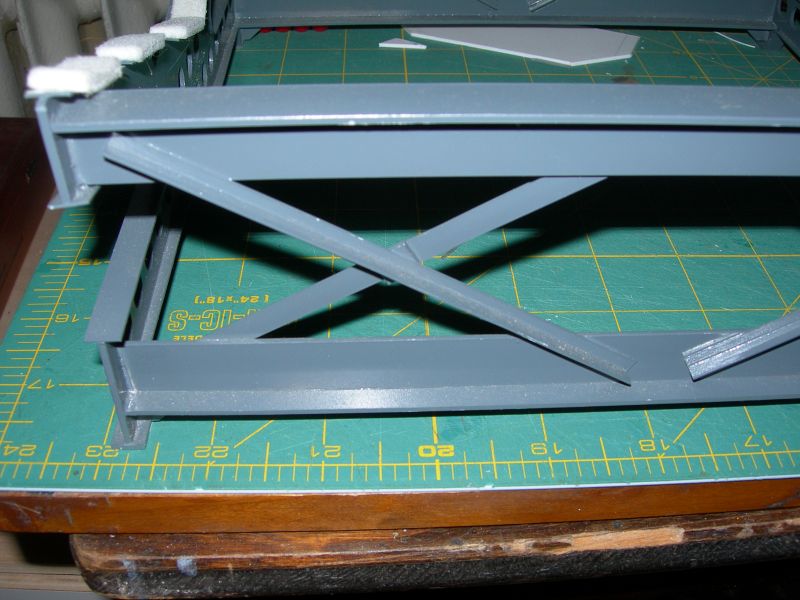

měkkosti dílů. Dlouhé pásy a velké plochy je nutné konstrukčně zpevnit, aby byly dostatečně tuhé. Vzhledem ke složitosti nástaveb je nakonec

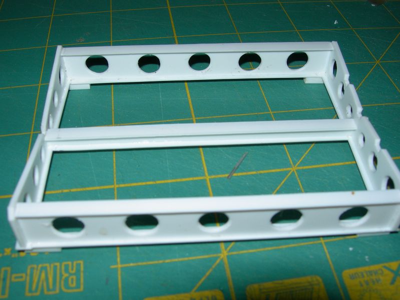

výsledný celek dostatečně tuhý i když jednotlivé díly se jeví jako pružné. Já používám pomocná žebrování a výztuhy, hlavně na velké
horizontální plochy. Stojina 8x0,5mm umí i tenkou desku dokonale vyztužit. Ve výsledku je konstrukce lehčí a tužší než kdybychom použili
tlustší materiál. Z pásků lze lepit profily „L“ případně „I“ a ty pak použít jako nosníky. Hezky to i vypadá.
Příklad využití lepených profilů v příhradové konstrukci.

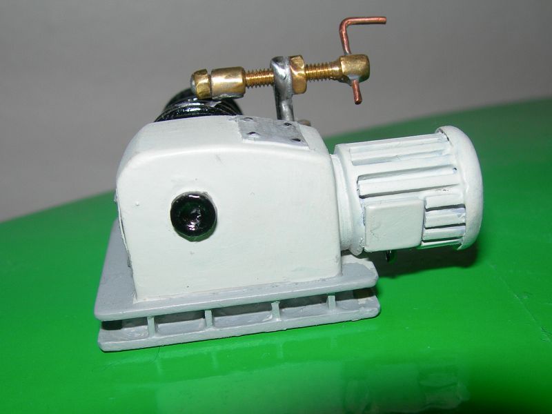

Kotevní naviják, materiál mosaz, dřeno desky PHS, plech 0,3mm a profily MP jet.

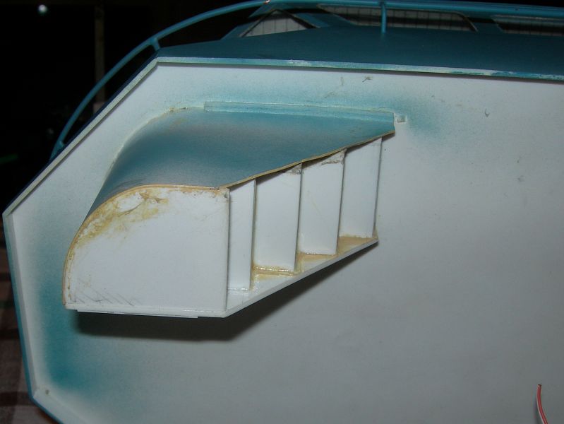

Nařezané díly lze ohýbat a tvarovat. Materiál je částečně tvarovatelný i za studena. Z tabulí tl. 0,5mm lze tvarovat díly prakticky stejně
jako z papíru jen ostré ohyby o 90° a více je lépe lepit ze dvou dílů. Tvarová paměť vnáší do konstrukce napětí zvláště u tlustších desek.
Napětí lze odstranit opatrným nahřáním ohybu. Nahřáním desky na různou teplotu dosáhneme příslušného stupně změknutí až do úplné plasticity.
Z desek pak lze prostorově tvarovat různé detaily nebo přes raznici vytlačovat jednoduché výlisky. Po tepelném zpracování je díl tvarově stálý ale je
křehčí a nesnese již tvarování za studena. Tyče od MP JET se chovají stejně, do určitého zakřivení se dají tvarovat za studena, opatrným
nahřáním ohybu lze zajistit trvalou deformaci.

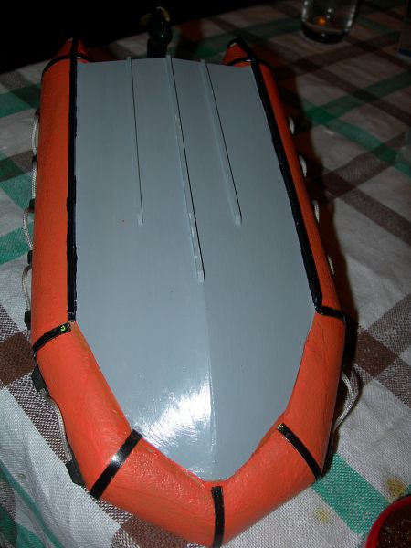

Tvarované dno člunu, deska 0,5 mm, výztuhy profil MPjet.

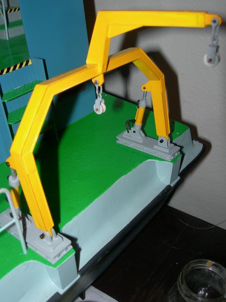

Lodní jeřáb, materiál desky PHS profily MP jet, barvy Humbrol a Agama.
Výsledkem jsou nástavby věrně napodobující ocelové nástavby svých vzorů. Pokud potřebujeme z jakéhokoli důvodu jiný povrch než hladký je nutné tabule

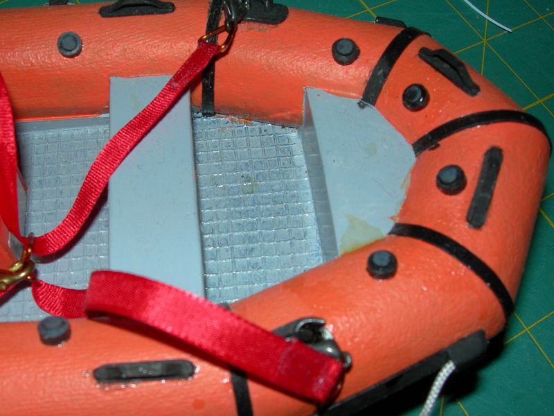

Podlaha z mřížky na sádrokarton barveno akrylem Agama.
Jednoduchým pomocníkem pro vytváření strukturovaného povrchu je samolepící mřížková páska určená pro krytí spojů
sádrokartonu. Dají se z ní stříhat i složité tvary a na povrch ji jednoduše přilepíme, po nalakování je dojem mřížovaného plechu dokonalý. Potahováním

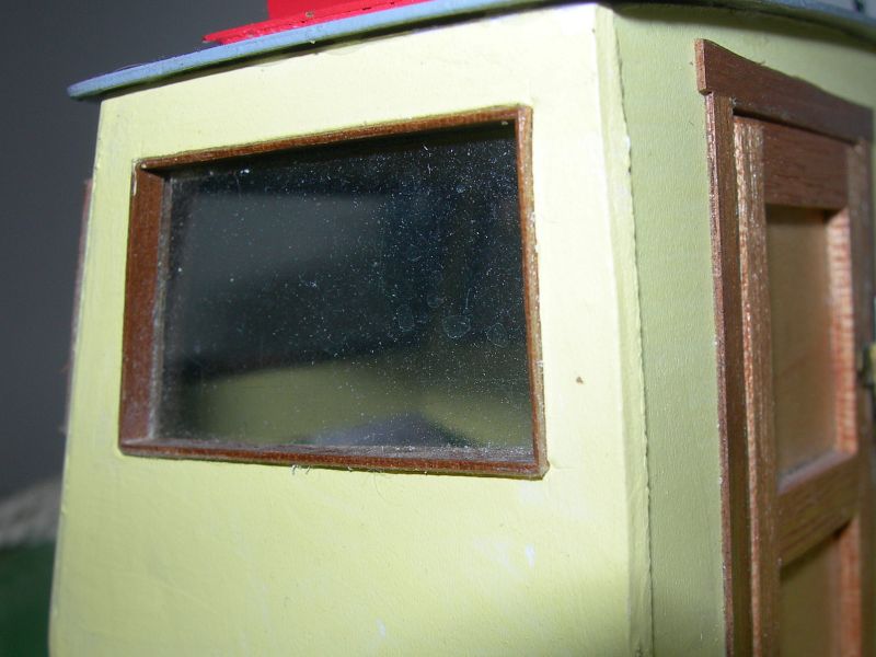

Rámy oken mahagonová dýha lepená oboustrannou lepící páskou lakováno nitroceulozovým pololesklým lakem před nalepením na model.

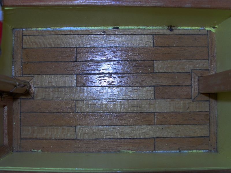

Dřevěná podlaha“, palubky z dýhy, spáry z černé niti.lepeno toluenem.
