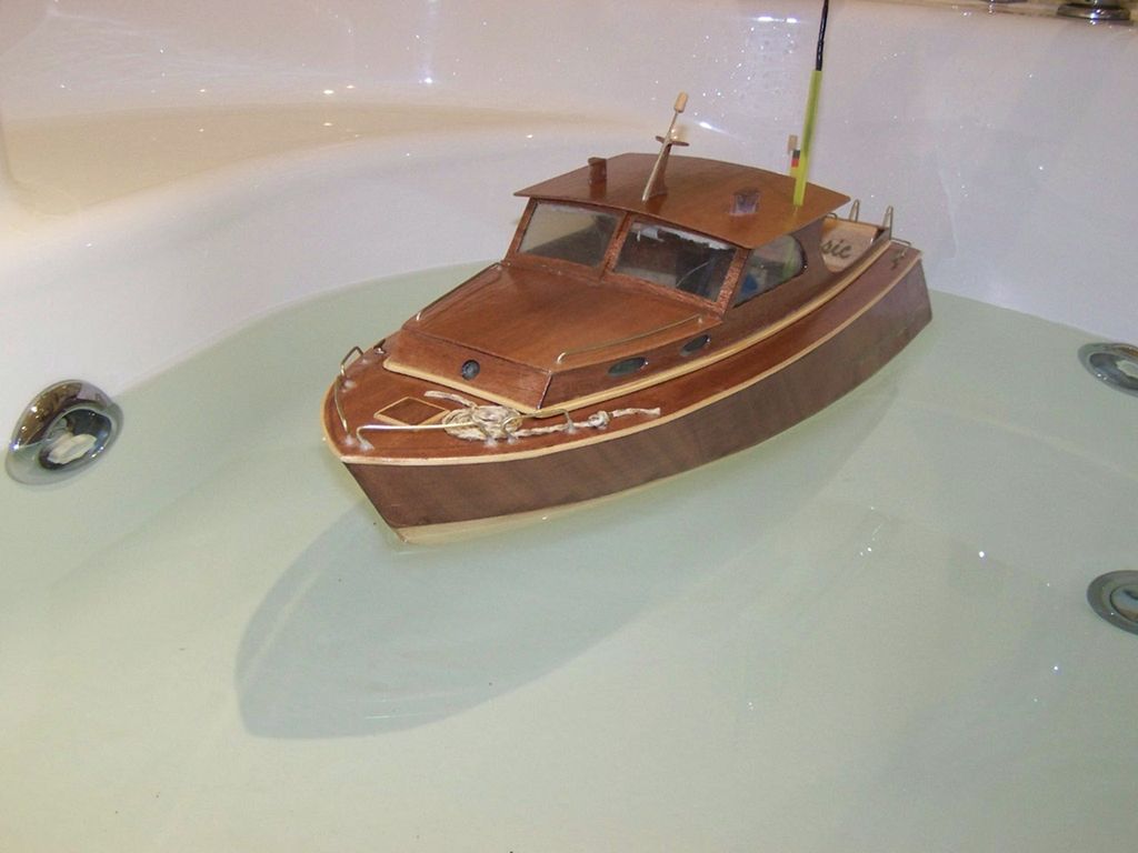

Jedno dne jsem se trochu nudil v práci a prohlížel nabídky e-shopů. Už ani nevím, co jsem hledal, ale jako obvykle ukliknutí na jiný odkaz způsobilo otevření jiné stránky, než jsem chtěl a tam jsem uviděl člun, který se mi moc líbil. Kajutová loď šedesátých let (výrobce Aeronaut, cena asi 1700Kč), délka 58 cm.
Manuální činnost je vynikající relaxace od zaměstnání, kde většinou sedím u počítače nebo v autě. Diva byla ideální stavebnice pro začátečníky, tak jsem chtěl zkusit, jestli bych ji dokázal složit pomocí řezáku a modelářské brusky, kterou jsem za tímto účelem zabavil tátovi. Místo ponku byl k dispozici bar a kuchyňská linka, šmirglpapír měl působiště nad vanou. Stačilo počkat, až bude stavebnice skladem a mohlo se začít. Na konferenční stolek jsem umístil podložku a začal do ní strkat žebra podle návodu.

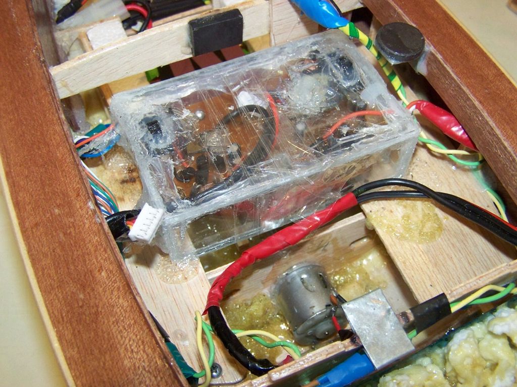

Všechny dýhové části trupu, které spolu sousedily jsem vylepil opět epoxidem a po zaschnutí zabrousil tak, aby byl trup celý spojitý a byla zajištěna maximální žiovornost. Nalepil jsem ozdobné lišty ze světlého dřeva, a opět přebrousil jemným smirkem. Původně měl být kýl bílý, ale mně se líbila kombinace světlé a tmavé dýhy. Celý člun jsem pak přelakoval polomatným lakem na parkety, který měl zaručit odolnost proti vodě, popraskání atd. Měl jsem z toho trochu obavy, ale ukázalo se to jako výborná volba. Trup dostal asi deset vrstev a nástavba pokud si vzpomínám asi pět. Plošný spoj sdružující v sobě přijímač i regulátor dostal plexisklový vodotěsný kabátek, otvory pro vedení kablíků jsou utěsněny transparentním silikonem. Opět jsem nepromýšlel žádné tvarované úchyty pro šroubky, gumičky nebo matičky, a celý „RC plexikvádr" je připevněn čtyřma kapkama lepidla. Jako zdroj 6V slouží 5x aku AA I-Tec 2800 mAh (Podle změřeného odběru musí vydřet 2 až 4 hodiny jízdy), konektor nabíjení je umístěn vedle spínače mezi servem a akumulátorem.
V nástavbě jsou díry pro brčko, kterým je protažena anténa. Celá příď je vyplněna nadrobeným polystyrenem, ten je zalit vyměňovacím lepidlem. Rovněž ke střeše je zespoda přilepena polystyrenová deska, pro případ nehody. Kajuta drží na trupu pomocí magnetů. Aby límcem nevzlínala voda, je spára pomazána silikonem a kajuta nasazena přes mikroten (aby se silikon přilepil pouze k jedné části a kajuta šla po zaschnutí silikonu sundavat). Toto řešení je velice primitivní a účinné.

Vybral si si peknu lodicku, krasna jachta. Ale mal by si si kupit este nieco podobne, jednoduche a trosku na tom popracovat. No dolezite je aj to, ze ta ta stavba bavila a potesil si sa.
Pěkný model
Václav Kerles
Ahoj chlape gratuluju k výběru modelu i ke zpracování. Je vidět že navzdory nezkušenosti ses s tím popral perfektně. Vydrž a nenech se odradit. :-)
Přema
Pěkná lodička.Poprosím o kontakt na prodejce.
Doporučuji posunout akumulátory posunout dozadu,loď je evidentně zatížená na přídi.Pokud by posunout nešly,dosypej do zádě broky,přelité epoxydem.
Hodně dalších modelářských úspěchů
Šiška Roman
Tuto loď prodává JR models,v nabídce mají dva typy,taky jsem se po ní už díval.
http://www.jr-models.cz/index.php?&des ktop=eshop&set_menu_eshop_id=43
No, zrovna broky s epoxidem bych začátečníkovi pro experimentování neradil. Mají jednu vadu - po zatuhnutí už nejdou dostat ven.
Zkus jakoukoliv zátěž na záď - odřezky železa, velké šrouby, matky,... a až budeš mít pocit, že Ti to jezdí tak, jak bys chtěl, tak tu prozatimní zátěž zvaž a nahraď definitivní o stejné hmotnosti. Ale stejně bych ji upevnil jen lehce, aby šla kdykoliv vyndat, protože můžeš si pořídit jiné akumulátory (rozuměj s jinou hmotností) a budeš vyvažovat znovu. Ideální na zátěž jsou odlité olověné kvádříky nebo hrubý olověný plech, ale pokud nemáš tyto možnosti a zdroje, dobré jsou i vyvažovací olůvka z pneuservisů. Použité. Ty se dají v pohodě vyžebrat, za nové by ses nedoplatil.
