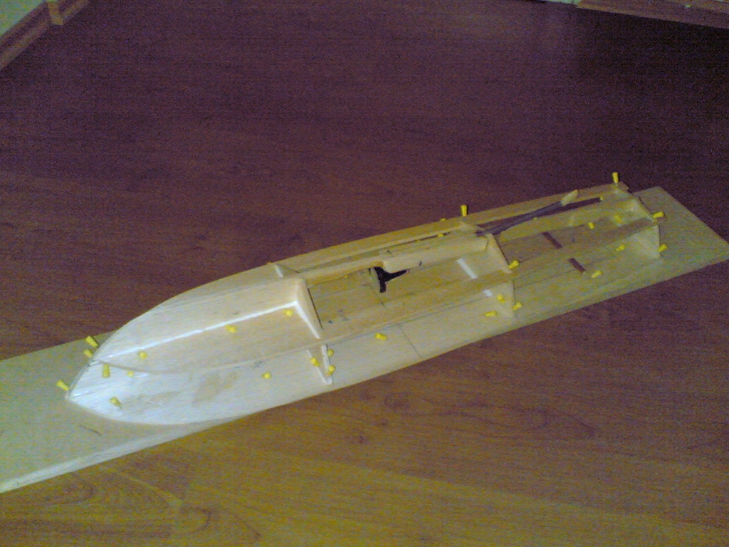

Po vytvrzení lepidla jsem přišpendlil palubu na rovnou desku a na ni postupně lepil a špendlil celou kostru (Obr. 01).
Obr. 01: Sešpendlená a slepená kostra lodi na montážní desce

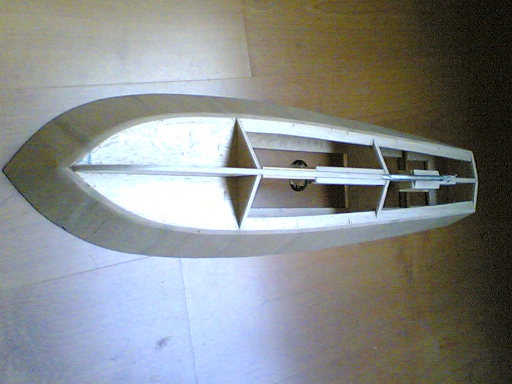

Použil jsem k tomu lepidlo na plovoucí podlahy, které jsem měl doma. Jak se později ukázalo, nebyla to ideální volba. Tam, kde je ho víc, totiž tvrdne delší dobu a ještě po několika dnech se při broušení trochu táhne a žmolí. Na starších spojích to šlo už lépe. U kostry (Obr. 02) se to příliš neprojevilo, horší to bylo u obšívky. Byl jsem celý natěšený, jak to pěkně přibývá, a proto i trochu nedočkavý. To se mi trochu vymstilo poněkud komplikovanějším vybrušováním. Je dobré používat vhodné materiály a také nechat všemu svůj čas.
Obr. 02: Kompletní kostra sejmutá z desky

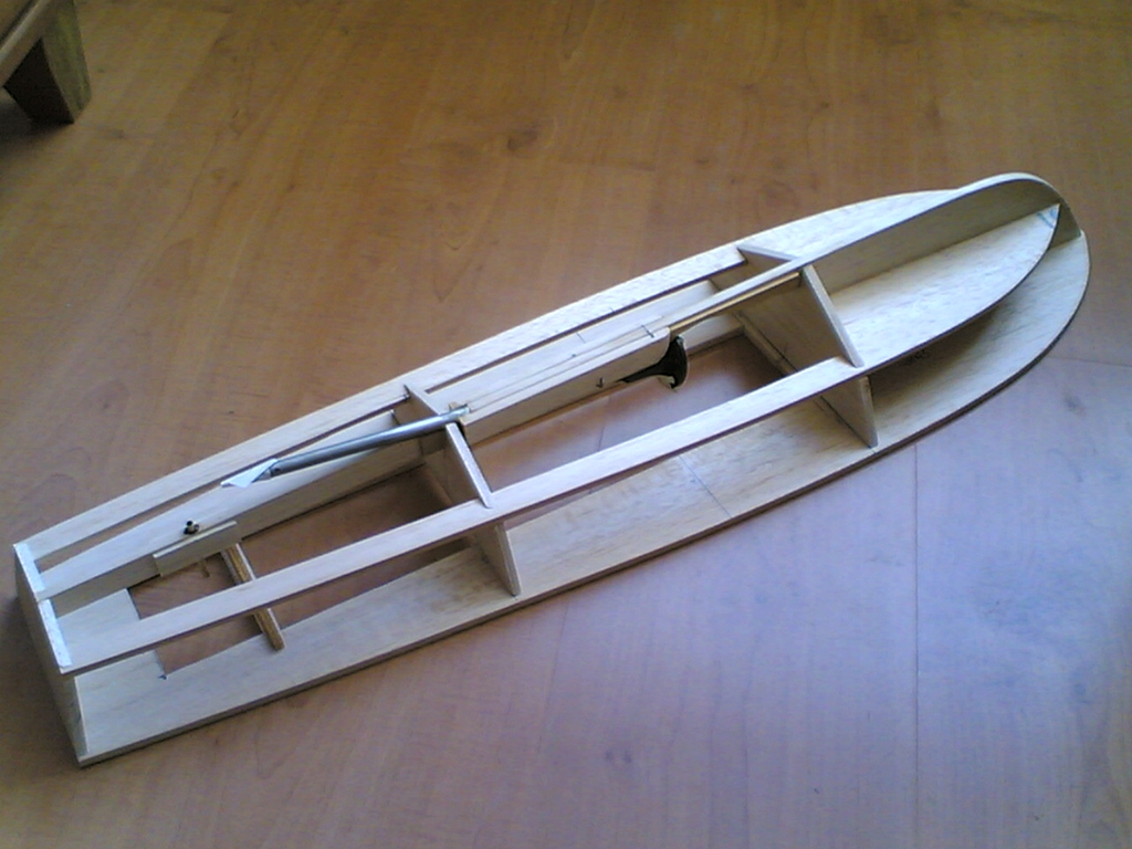

Po zaschnutí, oříznutí a zabroušení přesahů obšívky boků došlo na obšívku dna (Obr. 04). Jedinými komplikacemi byla vlepená pouzdra hřídelí a výše zmíněná nestejná kvalita použité balsy. Nově nakoupená balsa byla v pořádku, ale asi třetinu materiálu jsem měl doma a právě tahle třetina mi znesnadnila život. Dokonce i jednotlivá prkénka měla na různých místech různou tvrdost. To mi komplikovalo nejen řezání, ale tvrdší úseky se i mnohem hůře ohýbaly, což se projevilo hlavně na přídi, kde jsou dost velká zakřivení. Lepidlo, spousta špendlíků, gumových kroužků a sprostých slov ale nakonec učinily svoje a obšívka byla položená. Počkal jsem, až vše uschne, ořezal velké přesahy a zabrousil je. Konečně jsem nedržel v ruce jenom kostru, ale téměř hotový trup lodi! To jsem si tedy myslel, protože jsem ještě nevěděl, jak opatrně budu muset brousit, abych neměl trup hrbolatý. Lepené spoje šly brousit hůř kvůli vlastnostem použitého lepidla, hůře se také brousila místa tvrdé balsy, zato velice dobře ubývala balsa měkčí. Velmi důrazné poučení pro příště.
Obr. 04: Kompletně potažený trup, obroušený, vytmelené hrubší nedostatky

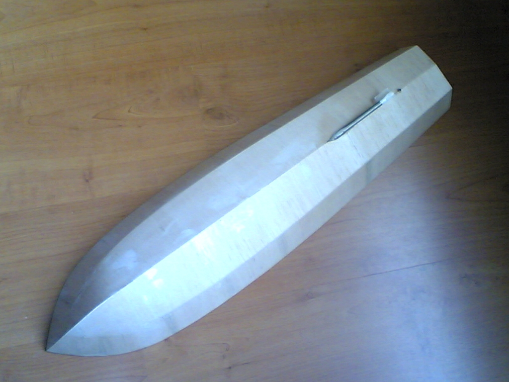

Po vybroušení a lehkém vytmelení jsem nechal trup odležet a v mezičase jsem si zajistil silný modelspan a lepící lak. Lak jsem naředil v poměru 1:1 s ředidlem a celý trup několikrát napustil. Mezi jednotlivými vrstvami laku jsem vždy lehce brousil. Pak jsem trup polepil modelspanem, celkem šesti díly: paluba, záďové zrcadlo, boky a dvě části dna, vše s dostatečným přesahem na zahnutí přes hrany. Potom opět broušení a několikeré lakování s broušením mezi vrstvami. Potom přišel na řadu základní nátěr a přebroušení (Obr. 05).
Obr. 05: Trup po potažení modelspanem, tmeleno, broušeno

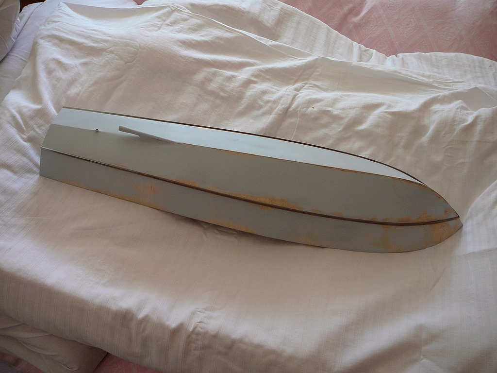

Na takto připravený trup jsem nalepil odstřikovací lišty (spray strips) - ořech 3x3 mm - na outor (Obr. 06). Lišty jsem opět lakoval a brousil.
Obr. 06: Nalepené "odstřikovací" lišty

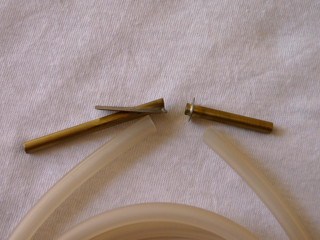

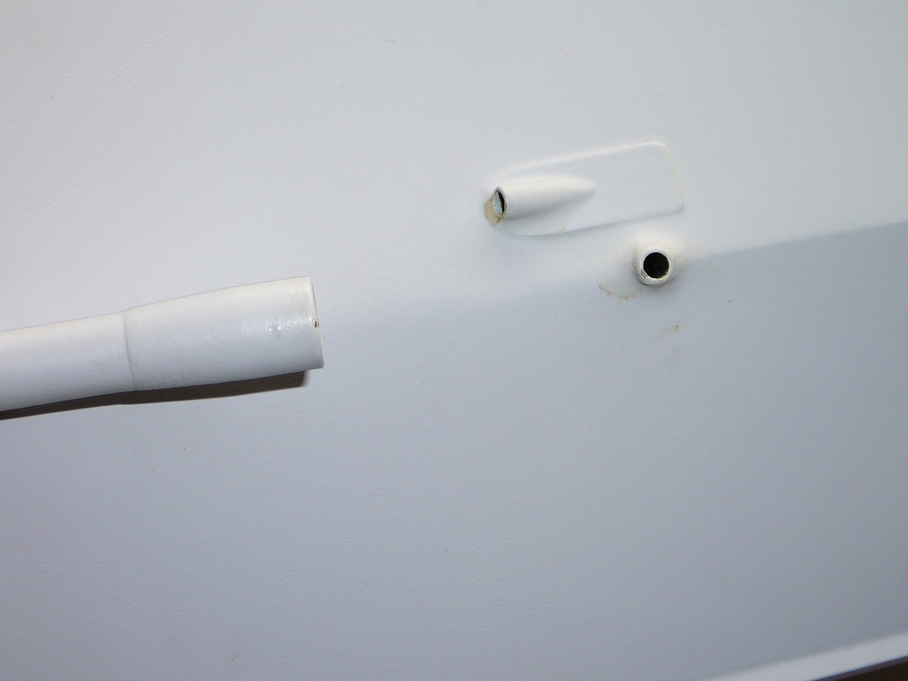

V mezičase jsem si připravil díly vstupu a výstupu chlazení motoru (Obr. 07), zdířku antény a anténu (Obr. 08). Vstup i výstup chladící vody jsou připájeny na kus mosazného plechu z kontaktů ploché baterie. Přesný důvod neznám, ale chtěl jsem mít něco kolem trubičky, co by umožnilo lépe a bezpečněji průchod trupem utěsnit. Měl jsem obavu, že spoj trubičky s obšívkou zalepený natupo nebude dostatečně pevný. Po zalepení do trupu jsem na trubičky nasadil silikonovou hadičku o průměru 4 mm. Délka je zvolena tak, aby umožňovala nasazení na chladící spirálu. Spoje jsou dostatečně těsné a drží bez jakéhokoliv dodatečného pojišťování. Vstupní trubička je uříznutá bez úkosu, ale je do dna vlepená pod hodně malým úhlem (doporučení od modelárny Vaňouch), takže voda do ní stupuje velmi snadno. Umístil jsem ji napravo mezi šroub a pouzdro kormidla (Obr. 09).

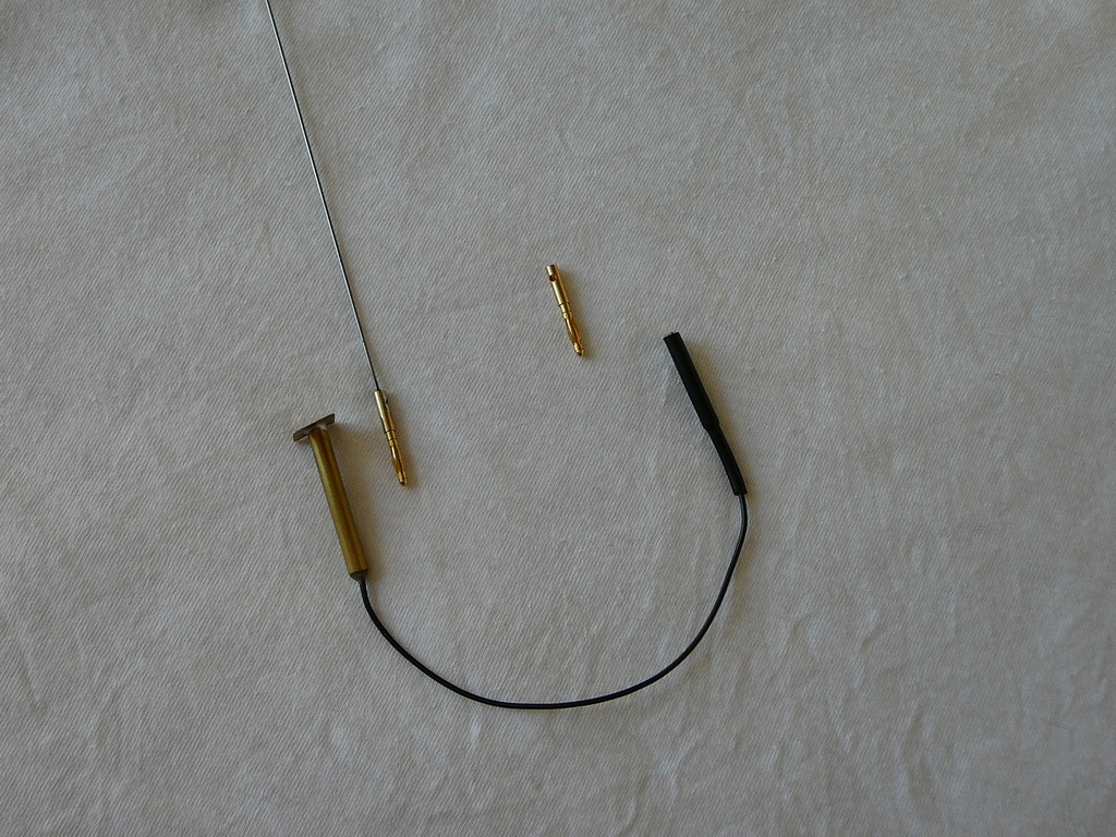

Zdířka antény je zhotovena z mosazné trubičky opatřené lemem z mosazného plechu. Do dolního konce trubičky je vlepený konektor (dutinka) s připájeným vodičem, který se jiným konektorem spojí s anténou přijímače. Ta je zkrácena navinutím na pásek PSH. Kompletní zdířka je do paluby zalepena epoxidovým lepidlem. Do otvoru v palubě se zasouvá prutová anténa: ocelová struna o průměru 0,8 mm, na jednom konci ohnutá zpět a zapájená do samečka konektoru. Na druhém konci antény je kvůli bezpečnosti zhotoveno očko. Jakmile byl trup ustrojen, přišel na řadu základní nátěr, stříkací tmel a broušení.
Obr. 08: Součástky pro připojení antény
Kormidlo má hřídel z drátu o průměru cca 3 mm. U Vaňoucha ho prodávají společně s mosaznou trubičkou o vnějším průměru 4 mm. Dohromady jsou přesně spasované, takže se nevyskytují nežádoucí vůle. Drát jsem lehce nařízl a ohnul pod úhlem asi 30° (ono to bez naříznutí moc ohýbat nešlo). Potom jsem podle zahnutého drátu zhotovil zářez do prkénka 3 mm silné balzy ve tvaru kormidla a drát do něho zalepil. Po vytvrzení lepidla (epoxy) jsem vše obrousil do požadovaného tvaru a nakonec jsem kormidlo polepil z obou stran překližkou 0,6 mm. Kormidlo tím získalo na odolnosti vůči mechanickému poškození. Po vybroušení následovalo totéž, co u trupu lodi. Stříkání a broušení, dokud jsem neuznal za vhodné přestat.
Obr. 09: Umístění konce pohoného hřídele, hřídele kormidla a vstupu chladící vody
