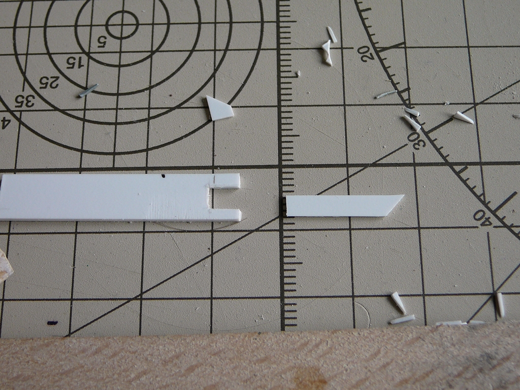

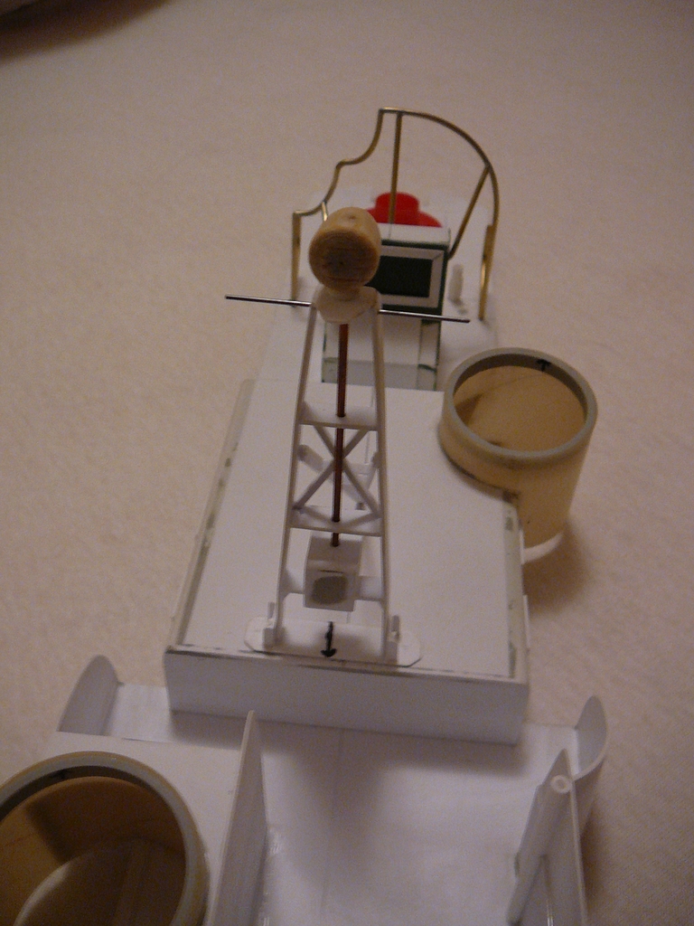

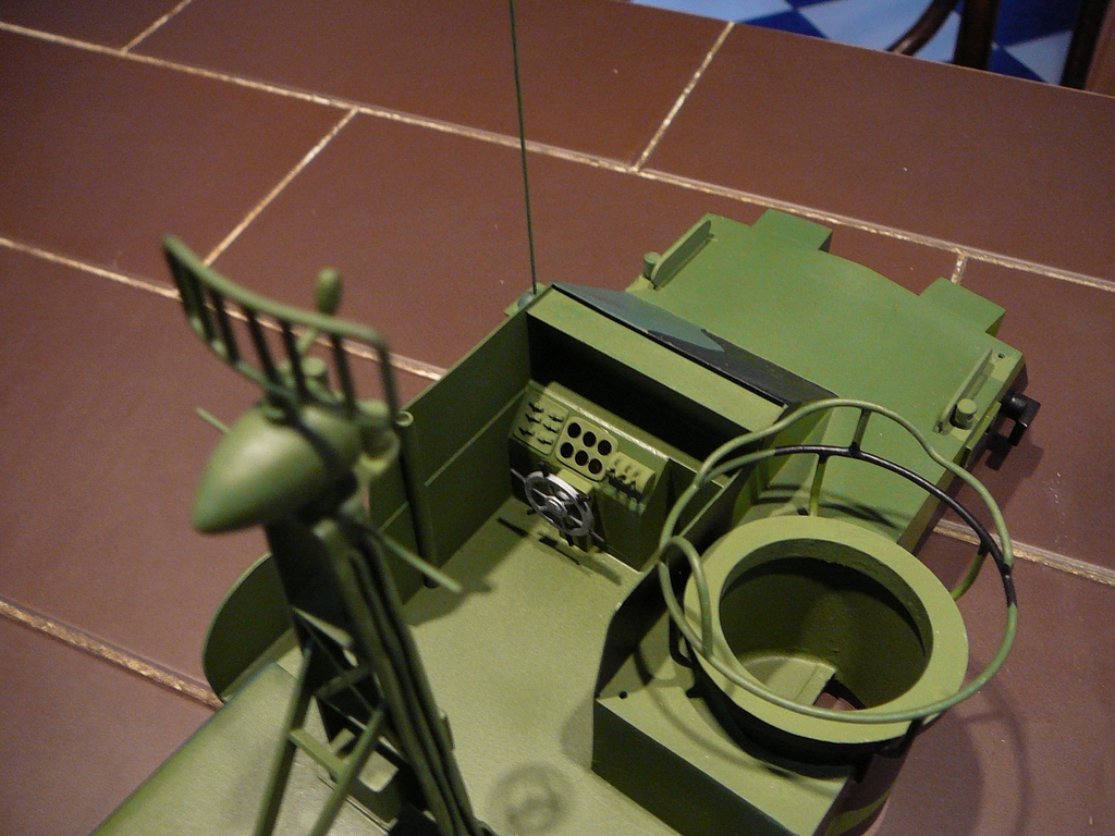

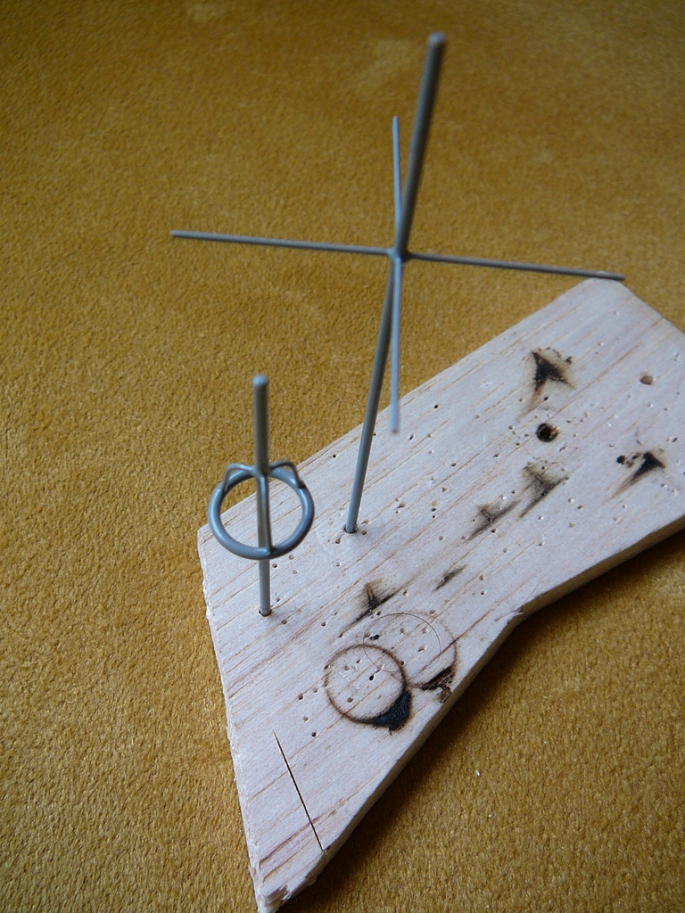

Průběžně, po celou dobu stavby trupu a nástavby, jsem stavěl doplňky. Víceméně bez systému, na co byla chuť a co se dalo. Většinou výzbroj a výstroj nástavby a paluby, podle času. Tyto drobnosti se totiž dají dělat i po malých krůčcích v kuchyni na stole, což je moje pracoviště/dílna. Nic většího tam dělat nelze, protože musím co chvíli vše balit, abych uvolnil místo pro „důležitější činnosti“. Jakékoliv špinavější činnosti musí buďto na balkon nebo na chalupu. Přišel tak na řadu stožárek a omezovací oblouk 40nbsp;mm kanónu (Obr. 21), omezovací konstrukce kulometných věží (Obr. 22), záchranné vybavení (Obr. 23), tlumiče výfuků (Obr. 24) - bohužel, makro vidí i to, co moje oko už nevnímá -, a různé antény (Obr. 25). Antény a omezovače jsou z mosazného drátu různých průměrů, zohýbané do požadovaného tvaru a spájené cínem. Tlumiče jsou vlastně dvě trubičky PSH (profily Evergreen) slepené k sobě, ovinuté páskem tenkého (0,5nbsp;mm) PSH. Po zhotovení úkosu jsou konce „zavíčkované“ kouskem PSH a víčka vybroušená do tvaru. Ostatní doplňky jsou postupně nalepené.
Obr. 21: Stožárek a omezovací oblouk 40 mm kanónu
Obr. 22: Omezovací konstrukce kulometných věží
Obr. 25: Antény

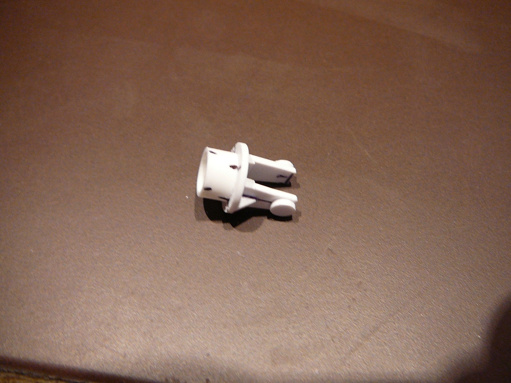

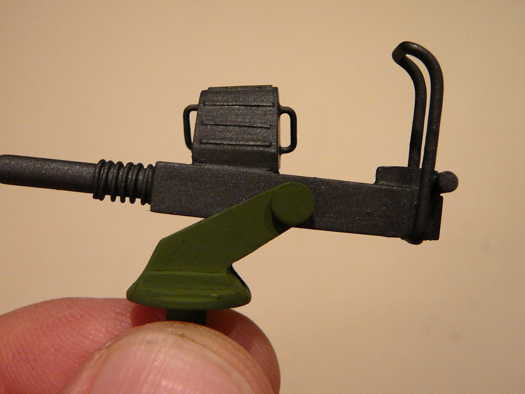

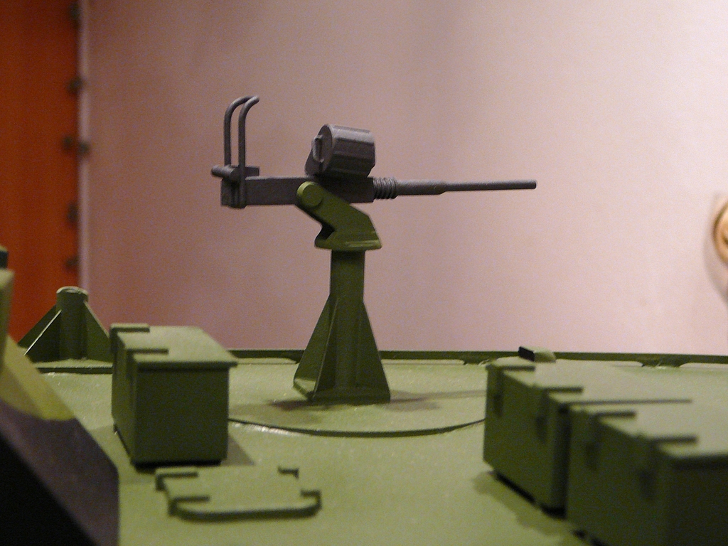

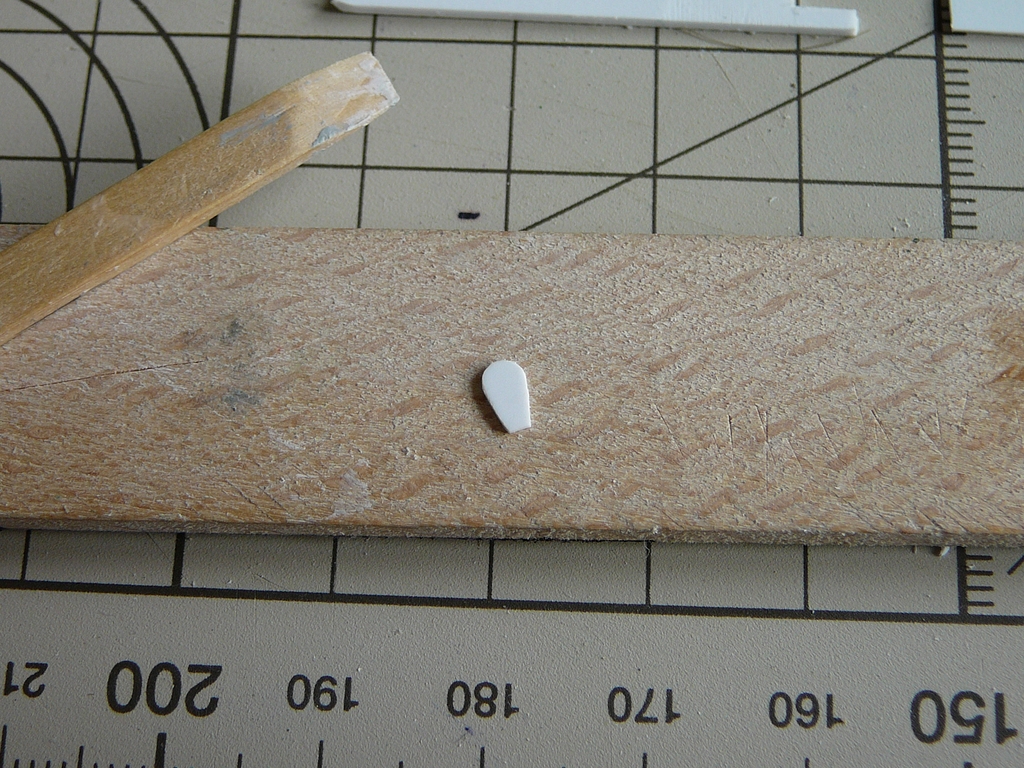

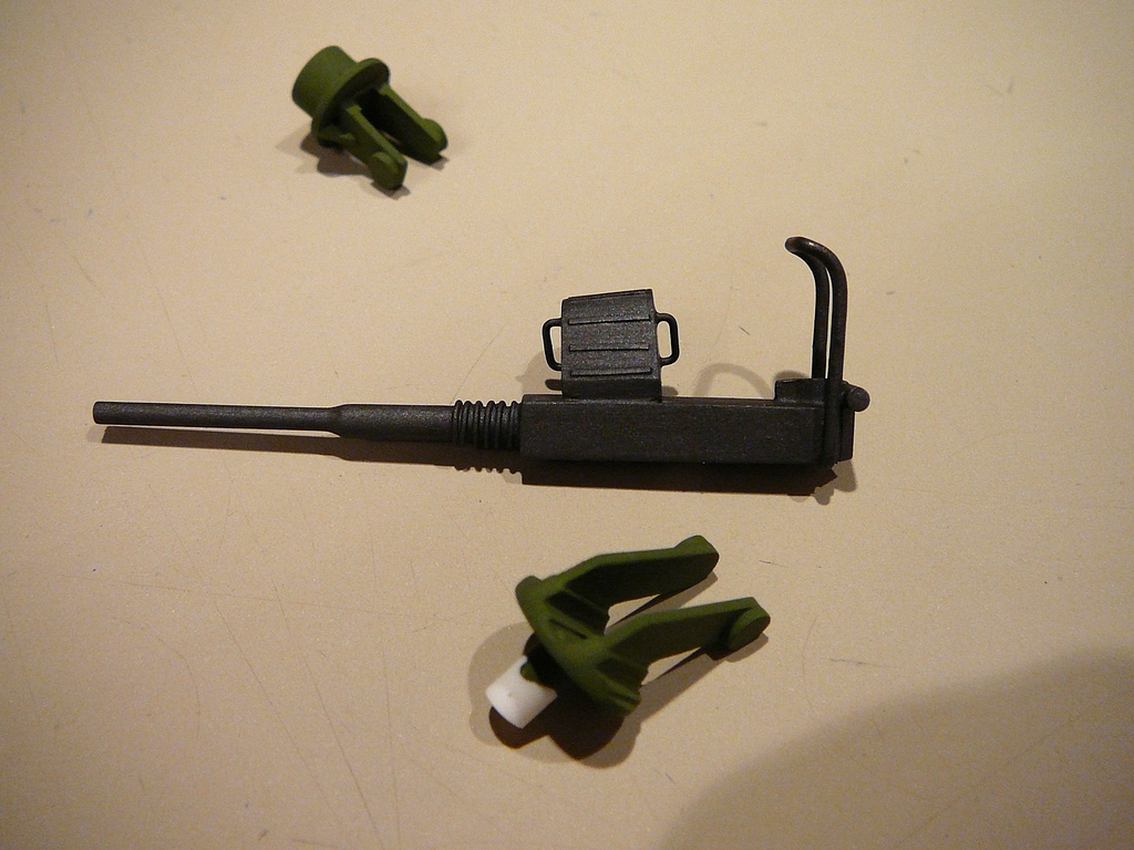

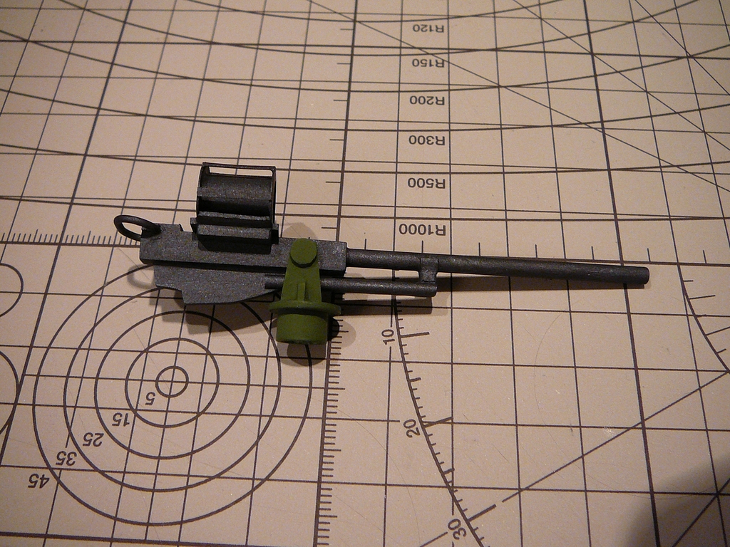

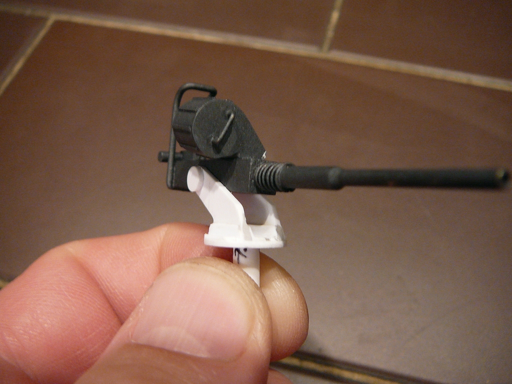

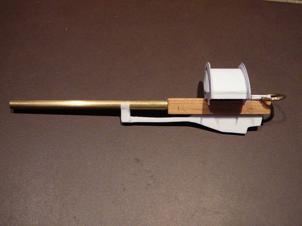

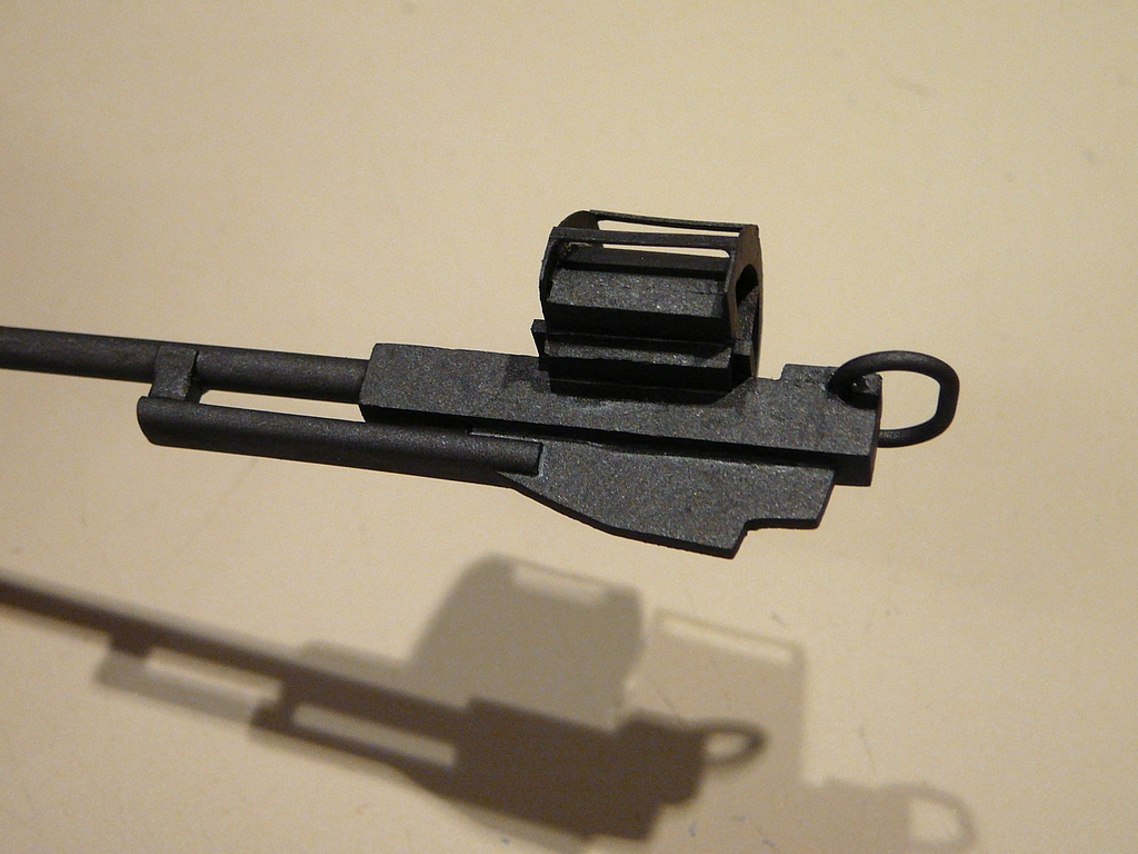

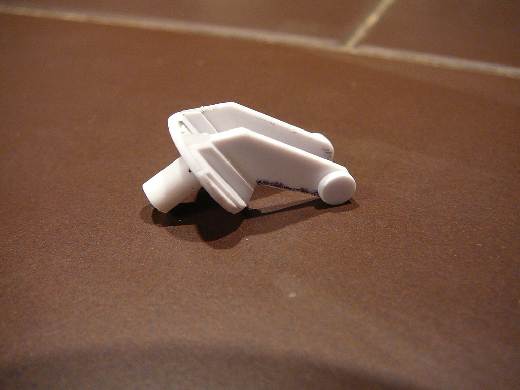

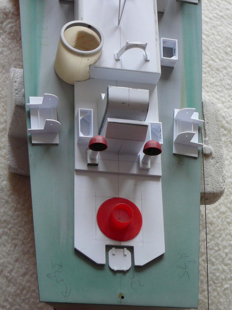

Dále přišly na řadu podstavce příďových kanónů, raketomety, bedny na munici, držáky torpéd, poklopy a ventilátory (Obr. 26 a Obr. 27). V průběhu času jsem postupně vyráběl další doplňky. Kanón 20 mm (Obr. 28, Obr. 29, Obr. 30, Obr. 31, Obr. 32 a Obr. 33), 37nbsp;mm kanón (Obr. 34, Obr. 35, Obr. 36, Obr. 37, Obr. 38, Obr. 39, Obr. 40 a Obr. 41), 40nbsp;mm Bofors (Obr. 42 anbsp;Obr. 43) z pirátských odlitků, kulomety Browning (Obr. 44) ze stavebnice AIRES a torpéda (Obr. 45, Obr. 46, Obr. 47, Obr. 48, Obr. 49, Obr. 50, Obr. 51, Obr. 52, Obr. 53, Obr. 54 a Obr. 55). Kromě stavebnic dvou zbraní je vše výroba „samo-domo“, nebo – abychom byli světoví - „scratch-build“. Materiál je tedy různý: dřevěné lišty, mosazné trubičky, měděný drát, profily a desky PSH.
Obr. 28, 30 a 32: Výroba 20 mm kanónu

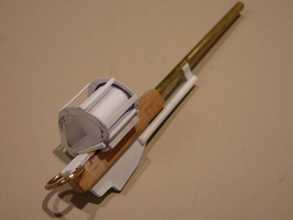

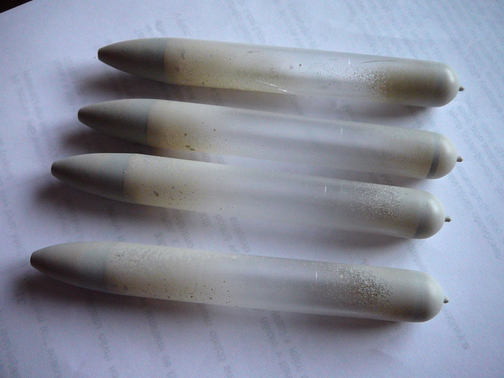

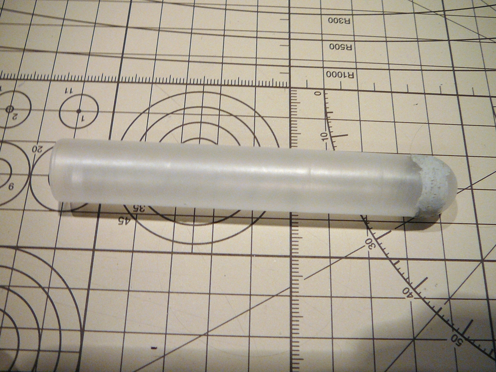

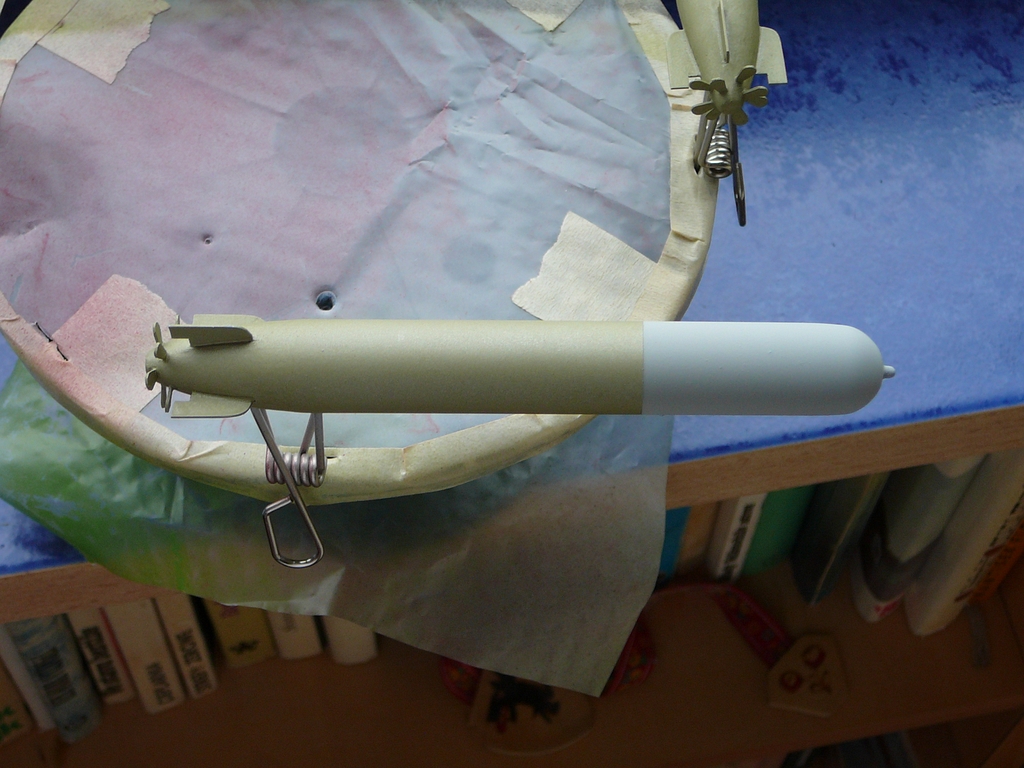

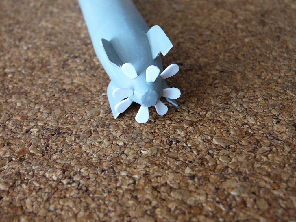

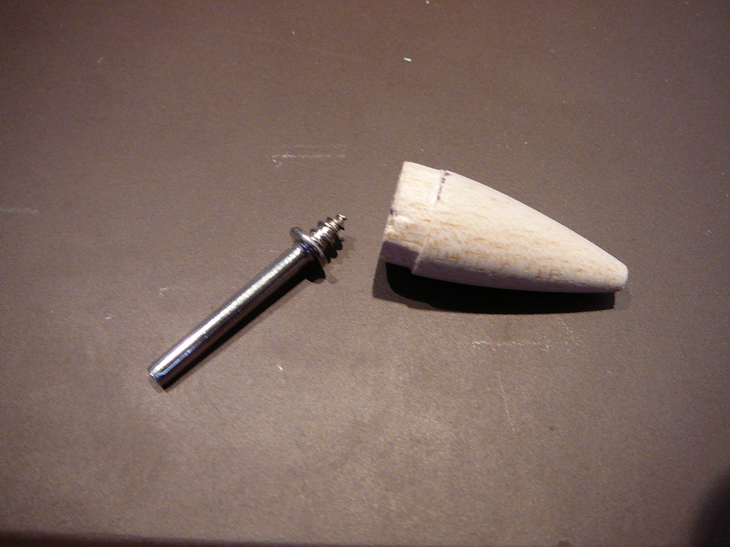

Za samostatnou zmínku stojí asi torpéda. Moji kluci totiž jednou přivlekli od kamaráda zkumavku. To by nebylo nic mimořádného, zkumavek jsem za svůj život pár viděl, ale tahle byla plastová. Po krátkém vyjednávání mi umožnili vyzkoušet „slepitelnost“. a hned napoprvé jsem se strefil: lepidlo na plastikové modely fungovalo skvěle a kousek PSH na zkumavce perfektně držel. Zabrouzdal jsem na internetu a zjistil, že zkumavky z PSH jsou běžně k dostání a navíc ve vyhovujících rozměrech (průměr 16nbsp;mm). Dokonce i délka vyhovovala mým potřebám. Při cestě k zubaři jsem proto navštívil nedalekou prodejnu s laboratorními potřebami (hned vedle prodejny PAN-AIR) a potřebné 4 kusy zakoupil. Při ceně cca 3,- Kč za kus to snad ani nešlo jinak. S koncovými kónusy torpéd už byla situace horší, protože nepatřím mezi šťastné majitele soustruhu. Nakonec vše vcelku uspokojivě vyřešil kousek balsy a upínací trn na filcové leštící kotoučky upnutý do vrtačky (Obr. 46).
Obr. 47, 49 a 53: Z výroby torpéd

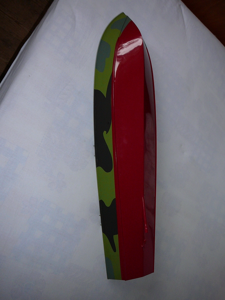

Po dokončení části zbraňových systémů jsem se rozhodl natřít nástavbu. Po důkladném zvážení, jestli zvládnu uspokojivě zamaskovat a sprejem nastříkat její relativně komplikovaný tvar, jsem došel k závěru, že radši budu „štětcovat“. Ale čím? Stříkat si barvu ze spreje do kelímku a natírat ji štětcem jsem s ohledem na vlastnosti barev radši zavrhnul. Nezbývalo, než sáhnou jinam. Dobrou osobní zkušenost mám s barvami Humbrol, které použil i autor plánku a tak bylo rozhodnuto. Sice to představovalo nutnost přestříkat celý trup znovu, ale nakonec jsem se s tím smířil. Dalším podpůrným argumentem bylo, že jsem v mezičase sehnal přesné kamuflážní schéma. Nástavbu, záď s tlumiči a všechnu výstroj jsem natřel štětcem barvami Humbrol (Obr. 56 a Obr. 57). Když byla nástavba hotová, přestříkal jsem ji při nejbližší příležitosti polomatným lakem, aby se barvy „neosahaly“. V létě na chalupě jsem celý trup nastříkal znovu (samozřejmě jsem předtím vše přebrousil), tentokrát správnými odstíny barev a ve správném kamuflážním schématu (Obr. 58, Obr. 59 a Obr. 60). Zároveň jsem zkorigoval polohu vodorysky, která mi v původním provedení trochu „ujela“. Po několikadenním schnutí jsem vše nastříkal polomatným lakem pro zlepšení odolnosti nátěru.
Obr. 56, 57 a 59: Kamufláž a nový nátěr trupu

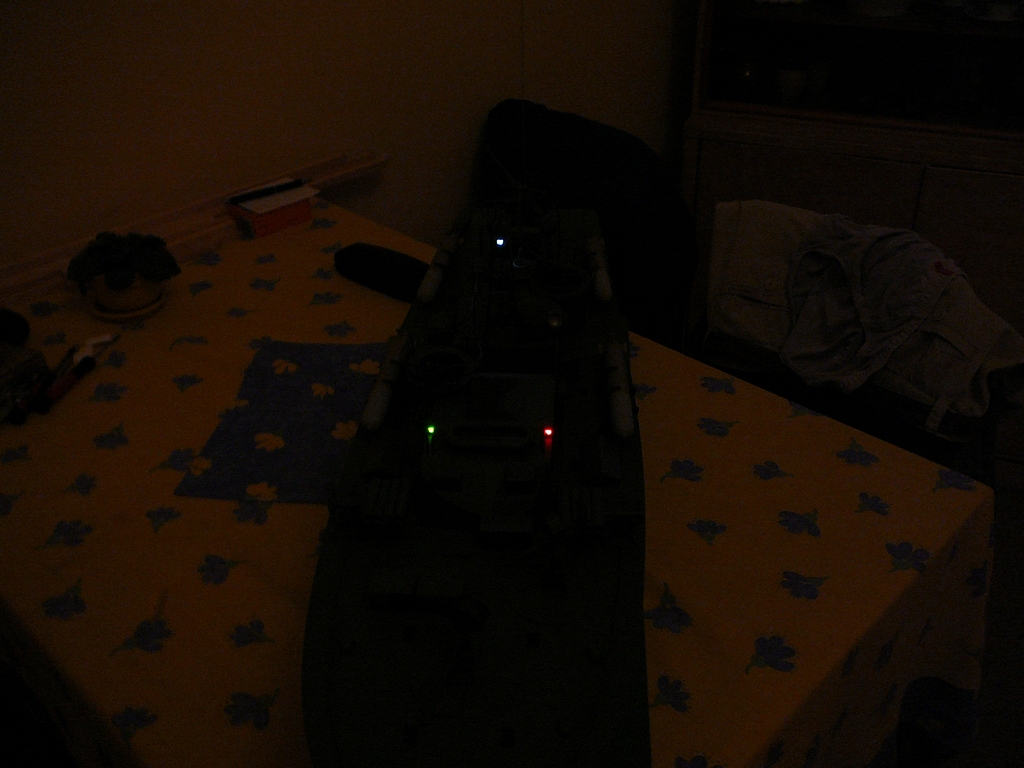

Nadešel čas dalších drobností, jako například vybavení kormidelny (Obr. 61) a dokonce jsem se rozhodl pro doplnění funkčních pozičních světel (Obr. 62, Obr. 63, Obr. 64 a Obr. 75) (omlouvám se, poslední obrázek nic moc). Ta jsem zhotovil z LED o průměru 3nbsp;mm, které jsem zalepil do trubičky PSH odvrtané tak, aby do ní šla LED těsně zasunout. Před vlepením LED jsem v trubičce vyřízl a vypiloval otvor, který by měl sloužit jako vymezovač sektoru svícení. Horní konec LED jsem zabrousil naplocho a trubičku jsem odshora zatmelil. Rozvody jsem vedl vnitřkem nástavby, jen od bílého stožárového světla jsou kablíky vedeny po stožárku. Použil jsem jednotlivé žíly servo kabelů. Napájení beru z BEC přijímače.
Obr. 61, 62 a 75: Kormidelna a poziční světla

Chválím krásně provedenou práci s drátem na omezovačích kulometů,... co na to chytá za barvu?
Ta torpéda jsou nádherná,.... při té láci by mohla být i fční... ;-)

Jako základ jsem použil Humbrol No. 1, což má být základní barva. Povrch jsem očistil pomocí Scotch-Brite ("brusný vlies"), odmastil a natřel štětečkem. Až posléze mi v modelárně poradili na tohle používat Mr. Surfacer od Gunze. Zatím neodzkoušeno.
Když jsem minulý týden kupoval barvy na opravu radiátorů ústř. topení, všiml jsem si, že prodávají reaktivní základ na barevné kovy. V budoucnu bych to chtěl vyzkoušet.
Pokud jde o ty omezavače, tak pokud k sobě pájím kulatinu, tak se snažím spoj slícovat pomocí jehlových pilníků. Je to sice piplačka, ale samotný spoj je potom čistější (není potřeba tolik cínu) a lépe drží.
A funkční torpéda? Pro začátek jsem byl rád, že to dopadlo tak, jak to dopadlo. Snad příště.
