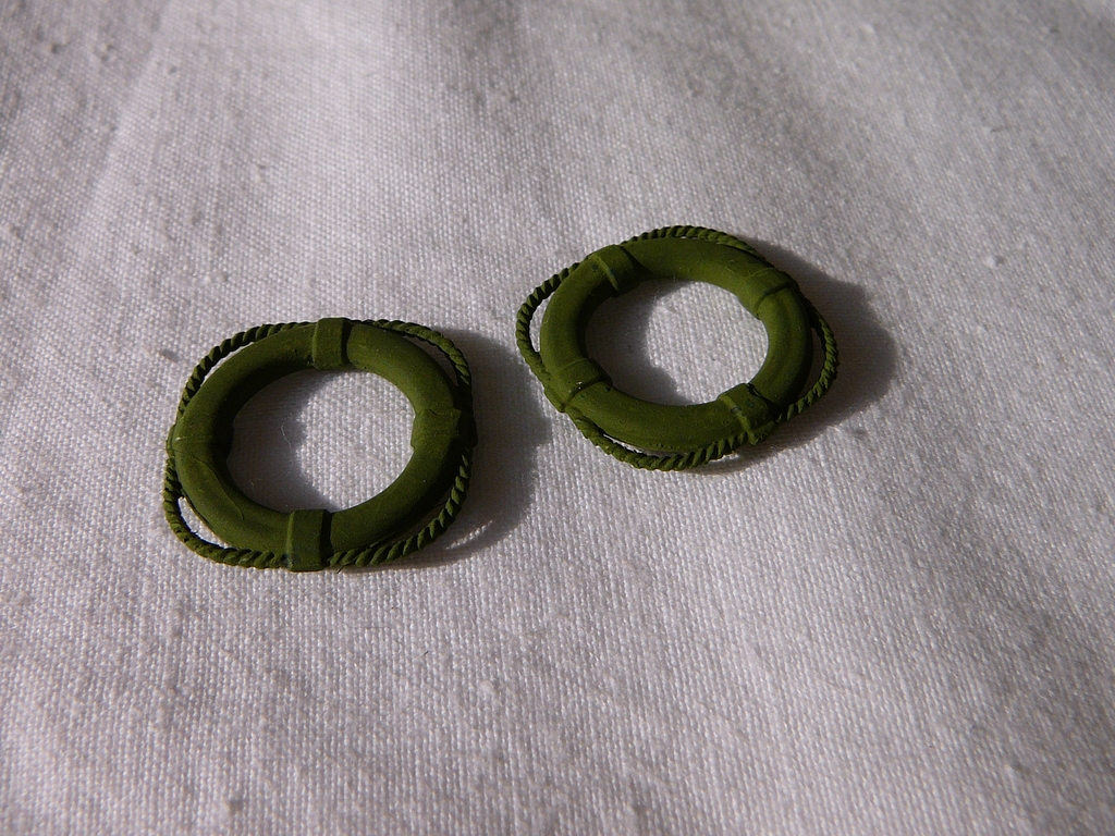

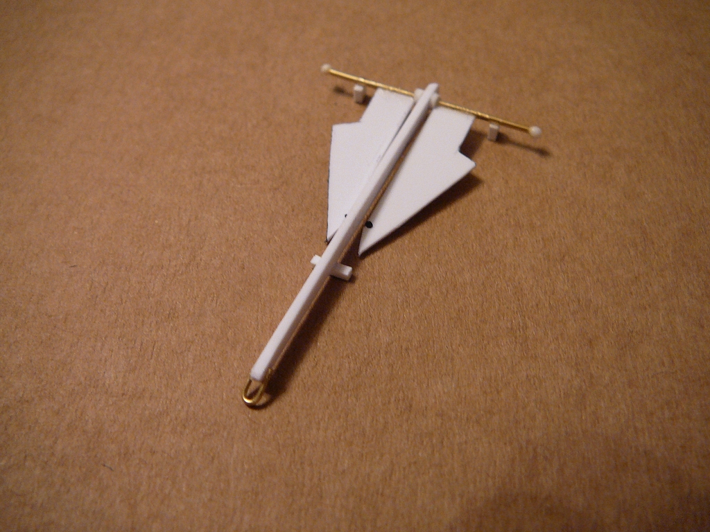

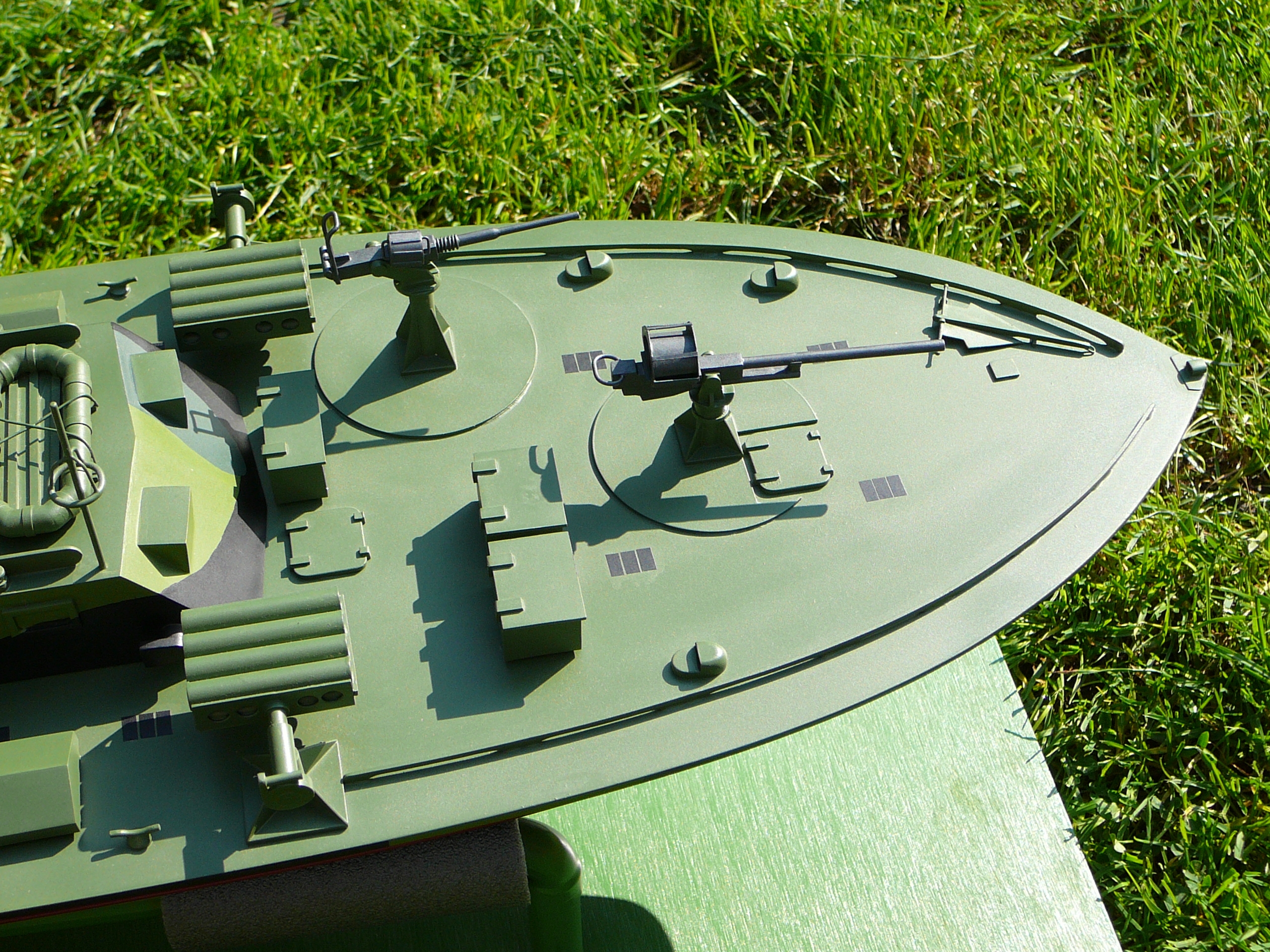

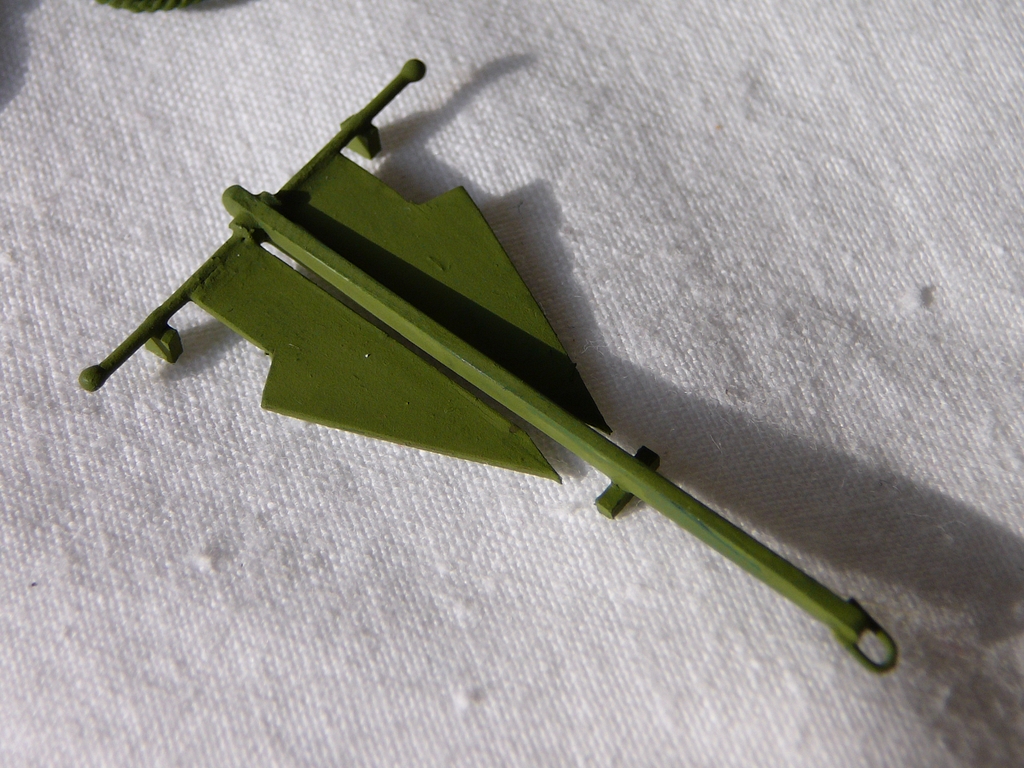

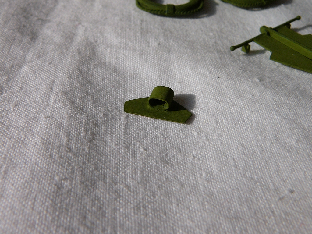

Po definitivním umístění palubních doplňků a torpéd zbývalo ještě napevno osadit příďové kanóny a raketomety. Ještě jsem se rozhodl doplnit záchranné kruhy, příďový průvlak a kotvu (Obr. 65, Obr. 66, Obr. 67 a Obr. 68).
Tak jako u všech ostatních doplňků, materiál je různý: PSH, mosazný drát (kotva), mosazná trubička splácnutá do oválu je připájená na mosazný plech (příďový průvlak), záchranné kruhy jsou komerční výrobky, které byly k dispozici a měly vhodnou velikost. Ještě pro doplnění, palubní světlíky jsou naznačené pomocí obdélníčků černé samolepící fólie nalepené na palubu (Obr. 69) tak, aby tvořily dojem světlíku krytého mřížkou. Ve skutečnosti byly světlíky zapuštěné do paluby tak, že horní strana mřížky byla v jedné rovině s palubou.

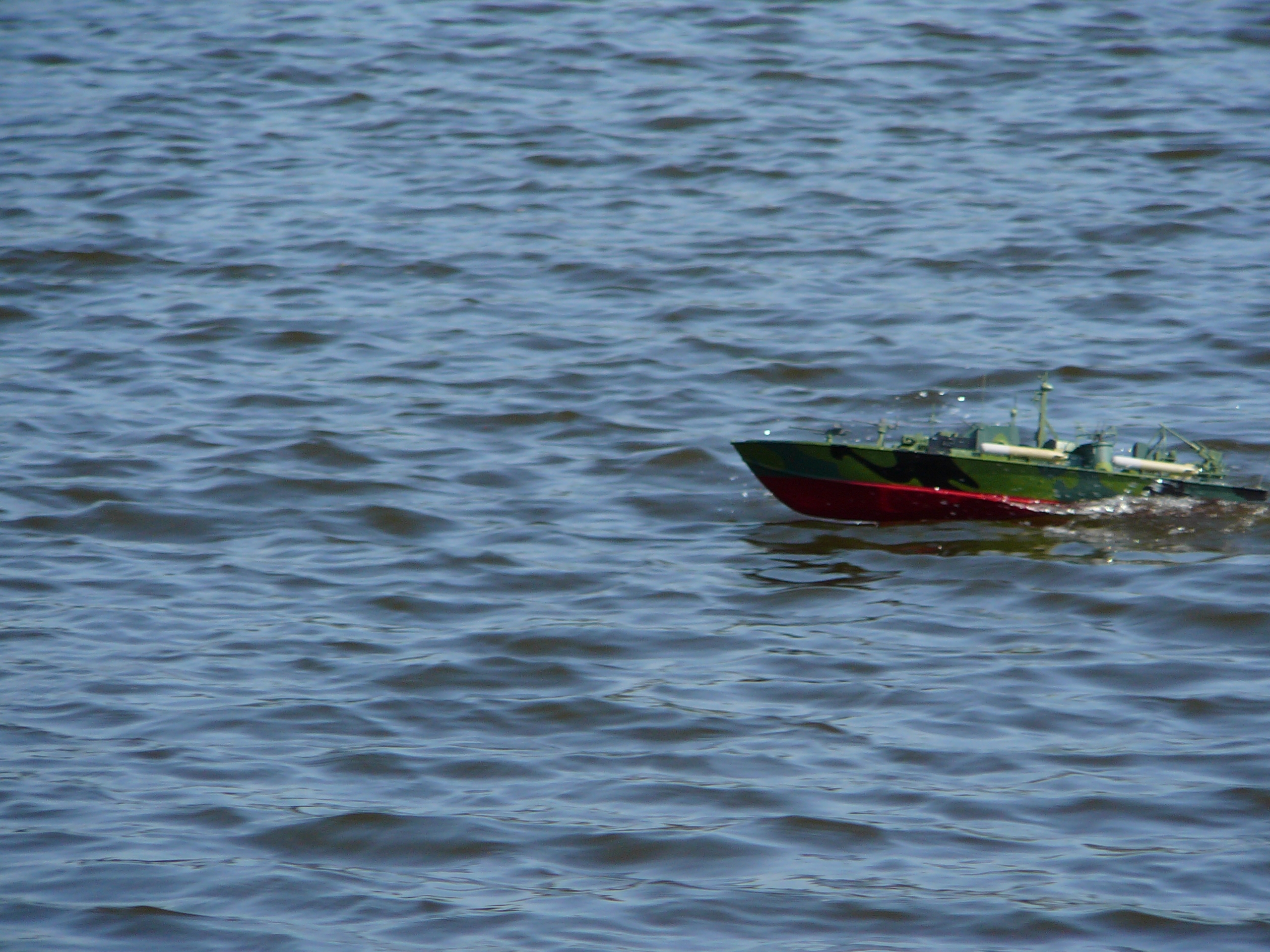

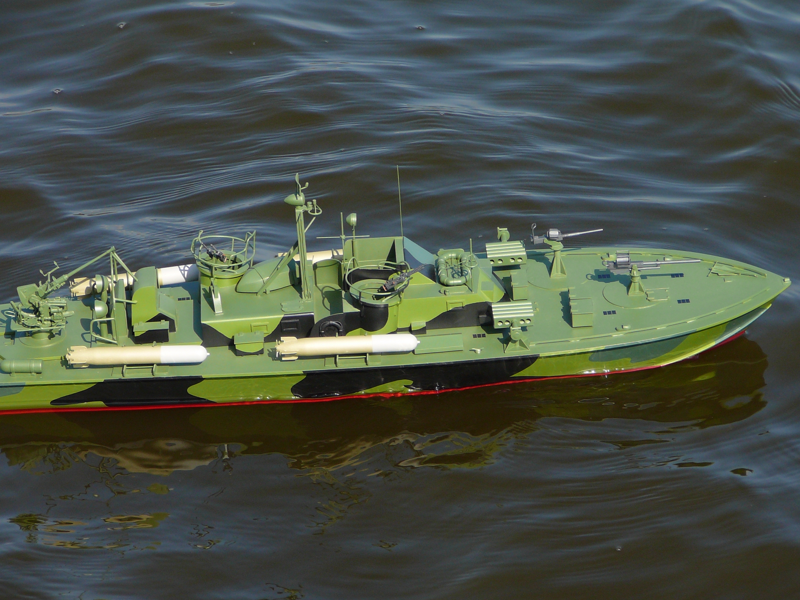

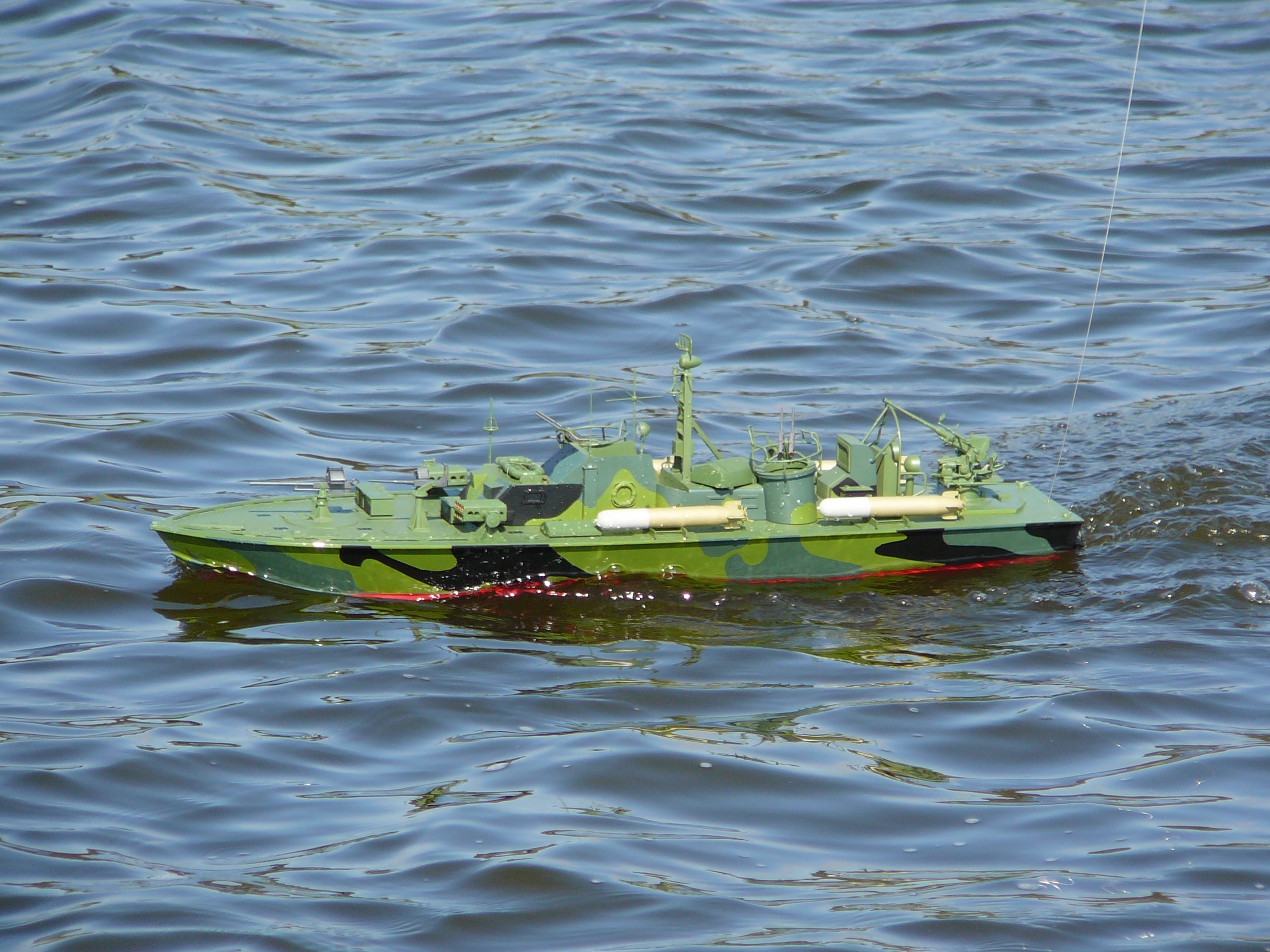

Po přípravě na jízdu jsem loď položil na hladinu a první dojem byl dobrý! I přes to, že díky změnám ve "strojovně" vyšla hmotnost o cca 400 gramů vyšší vůči originálu, loď perfektně seděla na vodorysce, bez náklonu, zkrátka paráda (Obr. 70). Ještě jednou jsem si ověřil, že kormidlo funguje a postupně jsem začal přidávat plyn. PT se rozjelo po zrcadlově klidné hladině rybníka. Nejdříve jsem vyzkoušel zatáčení při pomalé jízdě. Reakce na kormidlo byly dost živé, lodička velmi svižně měnila směr jízdy. Potom jsem zvyšoval rychlost až na maximální. Dojem z jízdy na plný plyn byl velmi realistický (Obr. 71). Dokonce i syn, který mi sekundoval se Sharkem, prohlásil (sám od sebe, aniž bych se ptal), že ta jeho loďka sice jede rychleji, ale ta moje že vypadá hodně opravdově. Samozřejmě, že se mi hruď nadmula pýchou a radostí. „Umělecký dojem“ byl skutečně dobrý, přímo oku lahodící. Dokonce jsem na chvilku zauvažoval o doplnění figurek námořníků. Příď nad hladinou, zhruba od poloviny délky trupu odstřikovala vodní tříšť. Když jsem si prošel fotografie skutečných PT-Boats (Obr. 72), bylo to hodně blízké skutečné předloze.

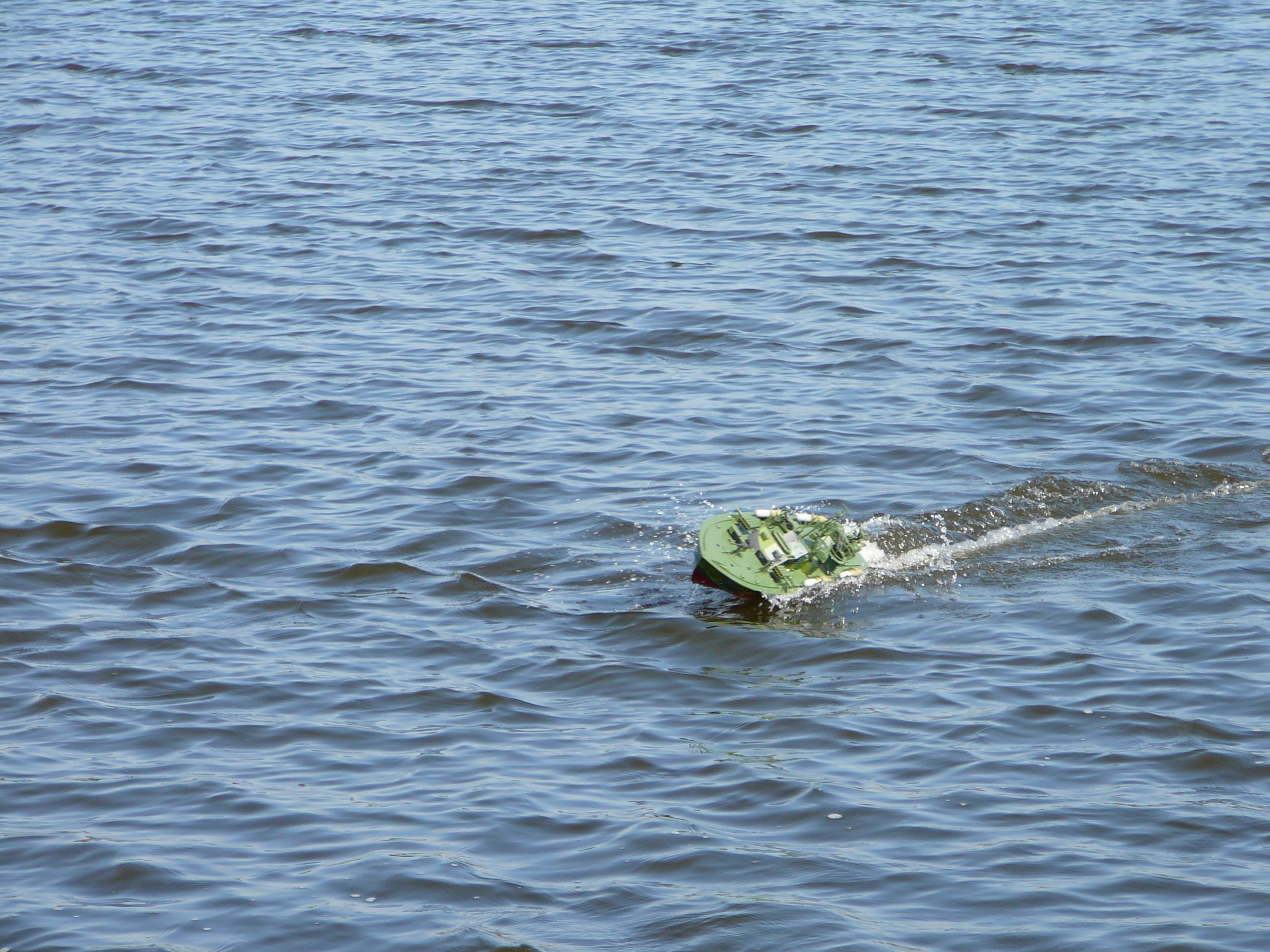

Vyskytly se ale i nedostatky. Od určité rychlosti se loďka lehce naklonila na pravý bok a ani trimování jí nezabránilo v mírné zatáčce. Při zpomalení se náklon zase srovnal. Nakláněla se na stranu, na kterou se to dalo předpokládat – na vině je pravděpodobně reakční moment lodního šroubu. Po návratu ke břehu jsem zjistil, že od prvního zajíždění samotného trupu se mnoho nezměnilo: je to „mokrá lodička“.

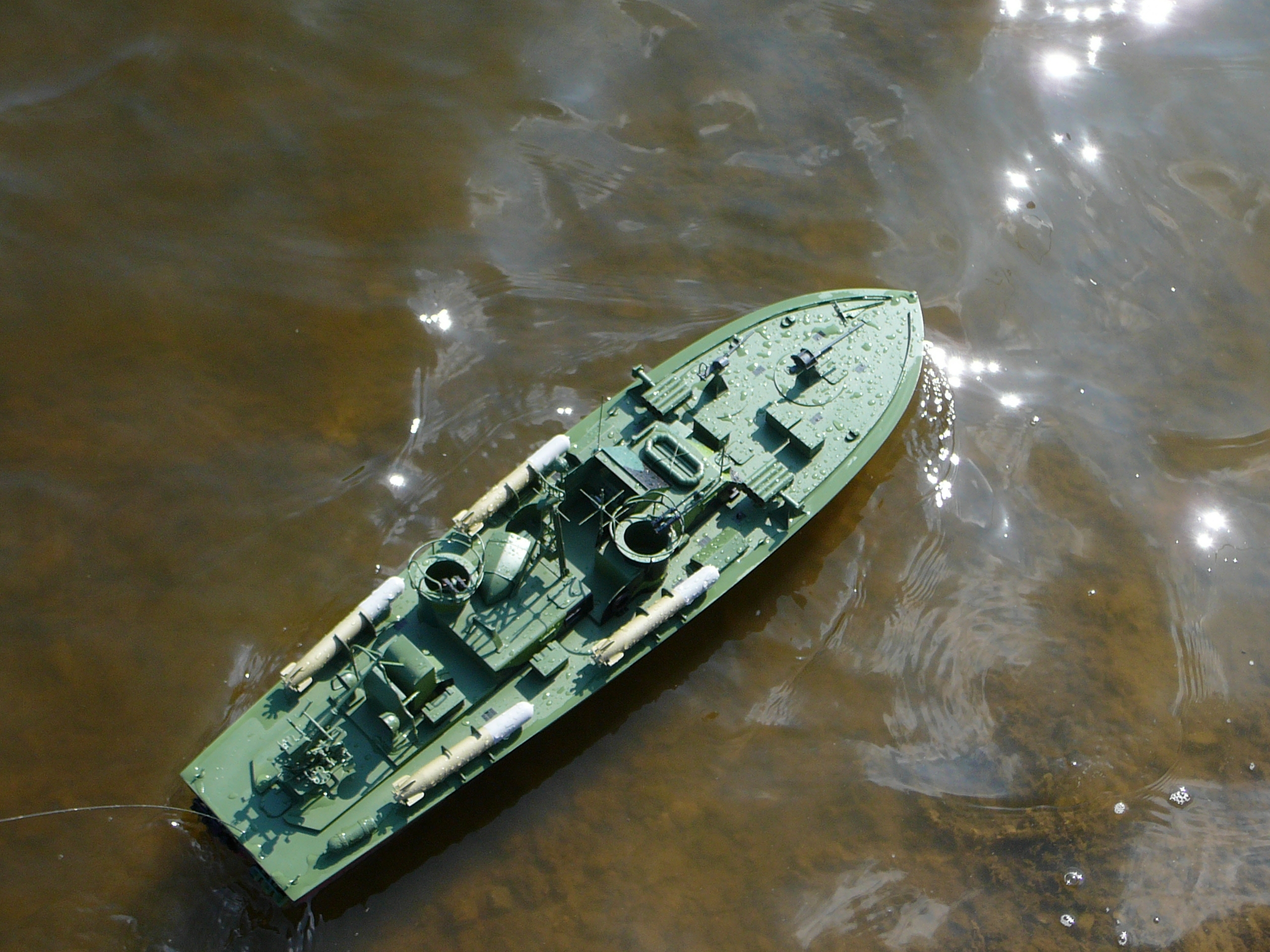

Celá paluba byla postříkaná vodou (Obr. 73 a Obr. 74) a ukázalo se, že ani utěsnění palubního otvoru není ideální. Po každé jízdě je nutné vnitřek člunu vysušit – tedy záďový oddíl, abych byl přesný. Vnitřek lodi mám vytřený barvou, takže se nic zásadního neděje. Pro jistotu navíc nechávám loďku vysoušet bez nástavby minimálně celou noc a den po jízdách.
Při plné rychlosti je model velice citlivý na kormidlo (to je dost velké) a rychlejší výchylka, byť nevelká, způsobí dost rasantní reakci člunu: Rychlá zatáčka se skutečně velkým náklonem. Poprvé jsem se toho tak lekl, že jsem pustil obě páčky. I při lehké zatáčce je loďka v náklonu, tak jako skutečné PT-Boats (alespoň podle mně dostupných fotografií), ale při prudší zatáčce jde okraj paluby téměř pod hladinu. Měl jsem docela obavy, abych nepřišel o torpéda.
