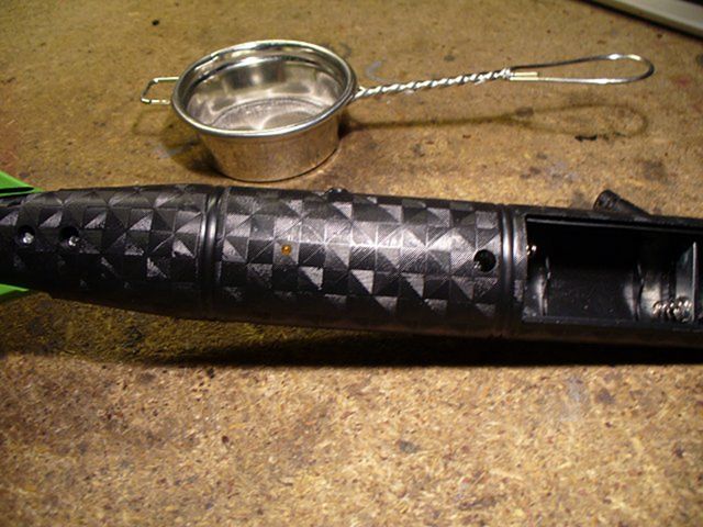

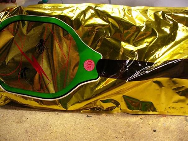

Jako základ pro výrobu elektrostatické sypačky na statickou trávu jsem použil elektrickou plácačku na mouchy koupenou
za 125 Kč! Dále jsem sebral manželce jedno kovové sítko na čaj. Celá výroba přístroje včetně testování mi zabrala cca 2
hodiny. Přístroj se jeví bezpečně. Napájen je 2 tužkovými baterkami. Rána od něj je asi jako když dostanete ránu od svetru.
Tento přístroj pracuje pomocí vysokého napětí. Autor nenese zodpovědnost za případné škody
nebo úrazy způsobené experimenty s tímto přístrojem.
No doufám že neohořím .

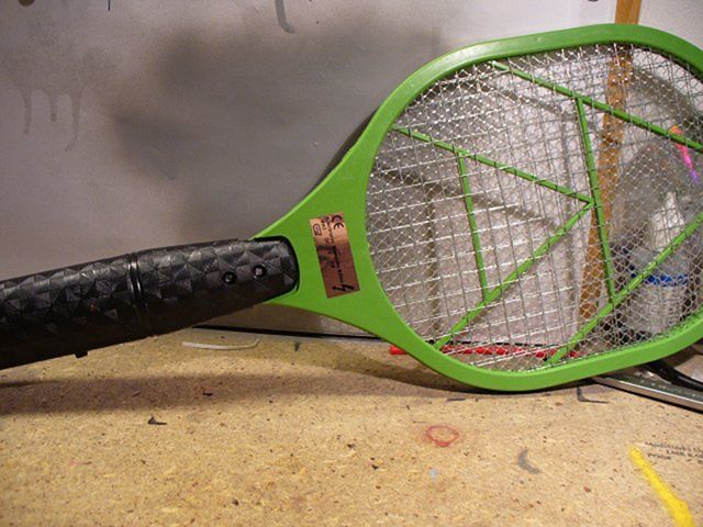

Přístroj vypadá jako tenisová raketa a nedovedu si představit jak se tím loví ty mouchy. V návodu píšou, že máme
lapit mouchu za letu a dbát na to abychom netrefili nějakou osobu jelikož bychom jí mohli způsobit šok, uškvařený hmyz máme
potom ze sítě odstranit štětečkem:-). Pokud dáte ruku na výplet dostanete menší ránu.
No čaj už si doma asi neuvaříme.

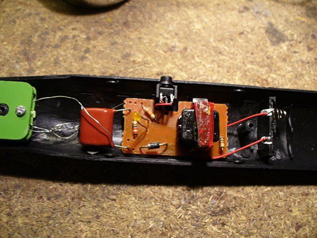

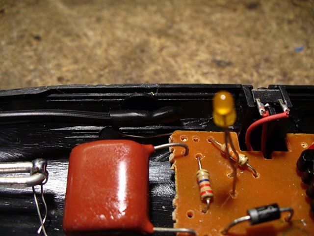

Otvor na dvě AA baterie, na rukojeti je také žlutá dioda indikující zapnutí. Přístroj se zapíná čudlíkem z boku.

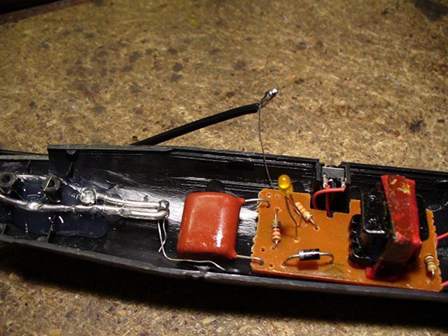

Po rozebrání, oba tenké drátky vedou do plácačky, výrobce v Asii si nelámal hlavu s odizolováním vývodů.

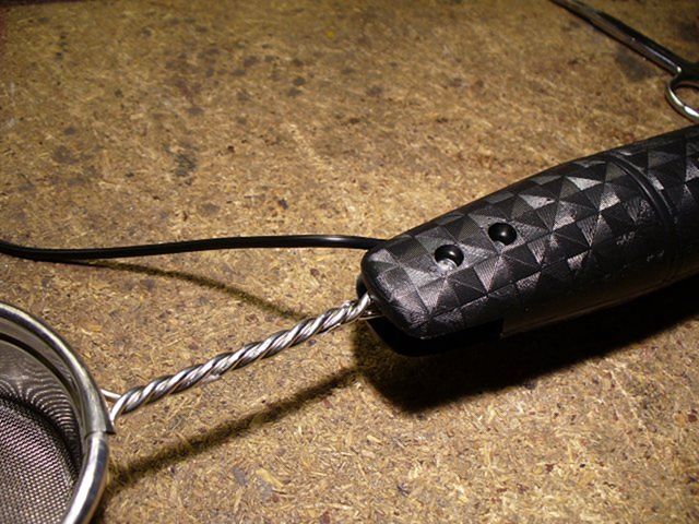

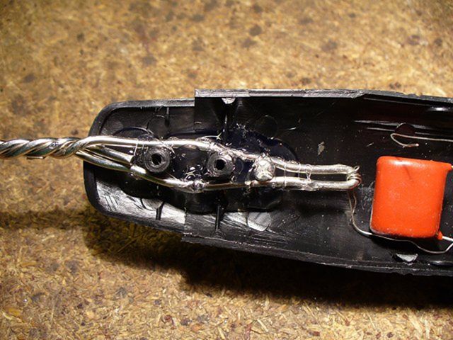

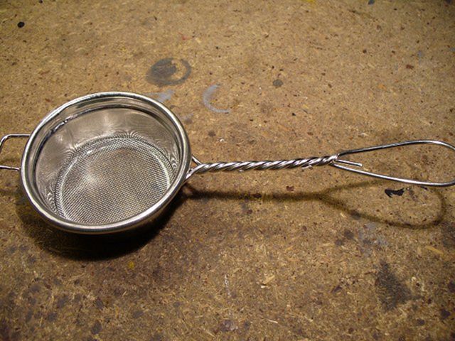

Plácačka byla přišroubována šroubky, na její místo jsem natvaroval držadlo sítka pro jistotu jsem ho přichytil tavným
lepidlem a jedním šroubkem. Na držadlo jsem namotal jeden ze stříbrných drátků, které vedli do plácačky.
Na druhý drátek jsem přiletoval kablík, proletoval jsem i spoj na sítku.
Teplem smrštitelnou bužírkou jsem zaizoloval spoj kablíku s drátkem.
No takhle to vypadá po smontování.

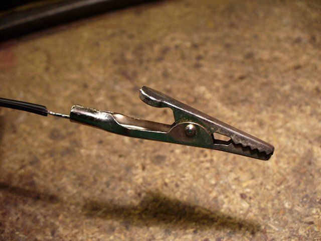

Na kablík jsem přiletoval krokodýla k uchycení na hřebík, který budu zatloukat do povrchu krajiny.

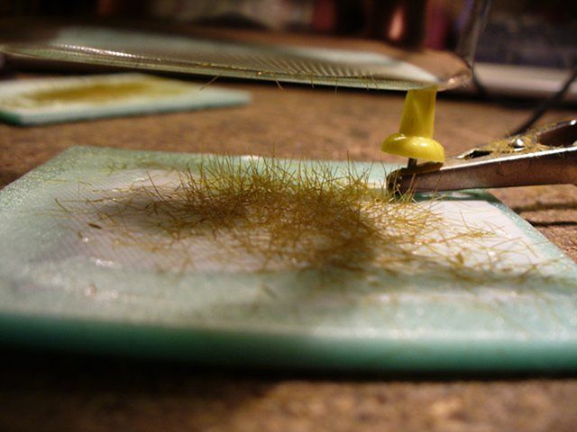

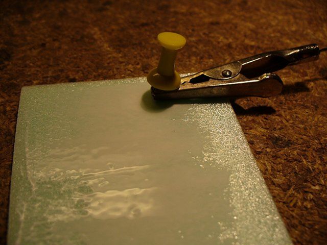

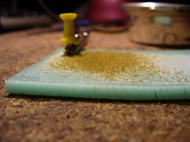

První test na kousek polystyrénu jsem napatlal neředěné bílé lepidlo na něj připíchl špendlík z nástěnky.

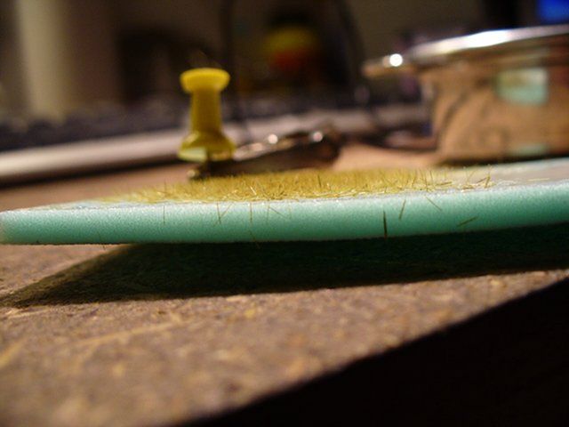

Tráva Polák 3 mm stojí krásně mé nadšení neznalo mezí.

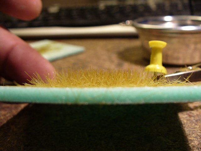

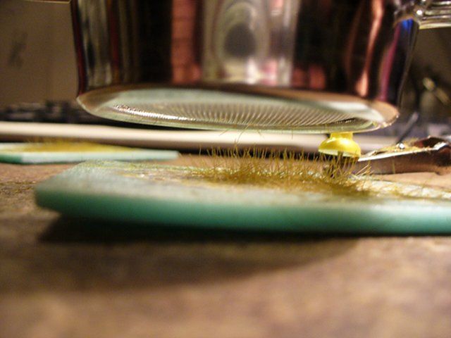

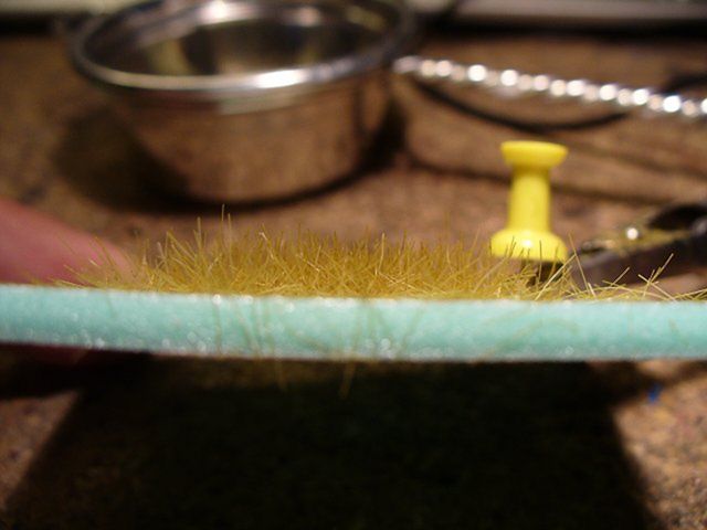

Tak to by šlo. Na řadě byla tráva 7 mm tam už jsem měl určité obavy, že tento strojek fungovat nebude.
A hle stojí!!! Pokud se takto sítko přiblíží tráva sama vypadává ze sítka a dá se sní dokonce směrově pohybovat to
bude ideální například na zatravňování svahů.
Pokud se dá sítko do větší vzdálenosti tak se již s ním musí třepat a některá vlákna popadají to bude ideální na
zarostlé slehlé louky.
Takhle to vypadalo po pětiminutovém zkoušení výsledek je skvostný.
