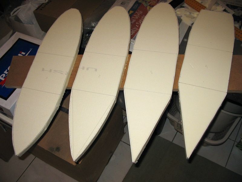

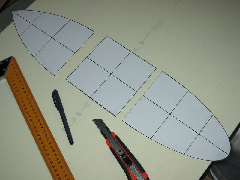

Začátkem června jsem se konečně pustil do díla. Z desky extrudovaného polystyrenu jsem vyříznul vrstvy budoucího trupu.
Tloušťka desky (2 cm) mi zároveň určila přesnou výšku trupu (4 vrstvy, tedy 8 cm). Jednotlivé vrstvy jsem si rovnou nahrubo
oříznul do žádaného tvaru, abych si ušetřil práci při broušení. Vrstvy jsem slepil na sebe a dostal tak hrubý tvar budoucího trupu.

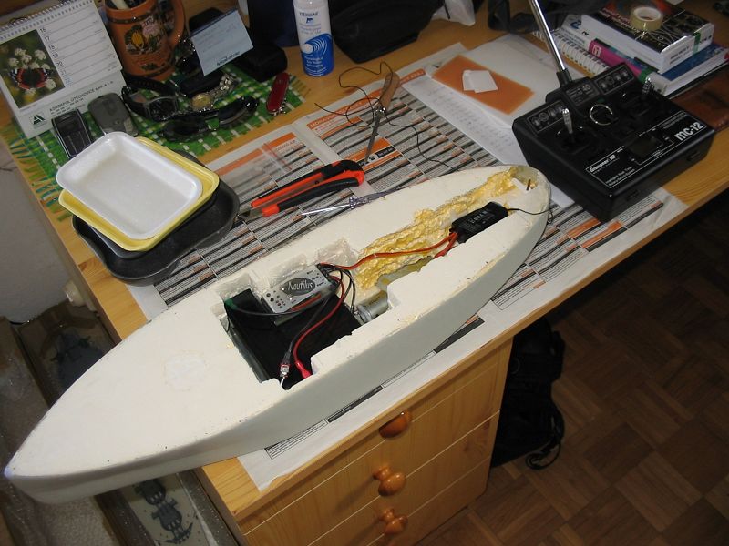

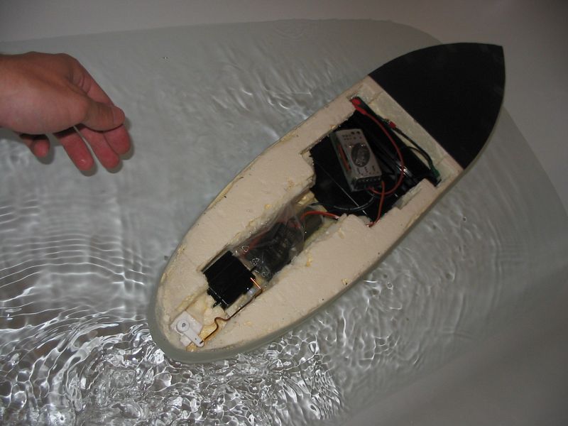

Nejprve bylo třeba odstranit část polystyrenové výplně. Začal jsem mechanicky, ale jelikož extrudovaný polystyren je houževnatější
než obyčejný pěnový, zkusil jsem si usnadnit práci odleptáním pomocí ředidla. To však nedopadlo nejlépe, protože ředidlo mi
rozpustilo i některá místa která měla zatím zůstat neporušená. Stříknul jsem tedy do trupu PU pěnu a opět se vrátil k ručnímu
dlabání. Když bylo hotovo, mohl jsem se konečně věnovat instalaci všech potřebných zařízení. Do trupu jsem zalepil hřídel (M3) pro

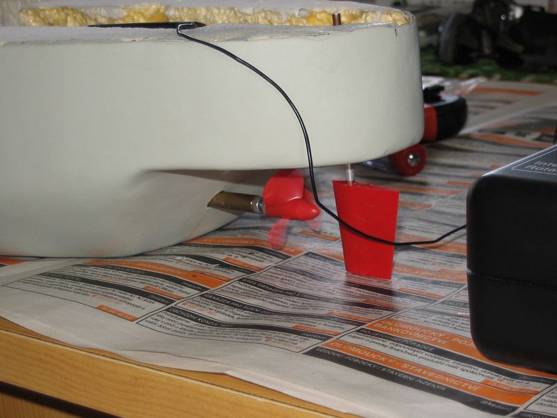

šroub (Modela 30 mm) a kovovou trubičku jako pouzdro hřídele kormidla. To jsem tentokrát nevyráběl ale použil kupované, ze
šuplíkových zásob stejně jako hřídel a šroub. K jeho ovládání jsem použil standartní servo pořízené kdysi v bazaru a do této doby
nevyužité. V trupu je upevněno oboustrannou lepící páskou. Jako táhlo spojující páku serva a kormidla slouží kousek měděného
drátu. K pohonu jsem experimentálně použil jeden elektromotor pocházející z domácích zásob stejně jako předchozí vybavení. Všiml
jsem si ho před časem v nabídce jednoho obchodu s elektrosoučástkami (PS electronic) a později se objevil i v Admiralshopu
(motory Mabuchi, motorek 6-24 V). Zaujala mně na něm jeho cena (menší než u motorů třídy 400 kterým se velikostně blíží), široký
rozsah pracovního napětí a především nižší provozní otáčky, které z něj aspoň teoreticky dělají vhodného adepta pro přímý náhon
lodní hřídele. Rozhodl jsem se tedy zmíněný motor vyzkoušet místo běžné čtyřstovky a byl jsem zvědavý, jak se osvědčí. Dlouho
jsem však pro něj neměl využití, a tak motor čekal v zásuvce stolu na svou příležitost. Až nyní jsem ho konečně instaloval do
lodního trupu. Motor má na čele otvory pro šroubky M 2,5. Chtěl jsem ho tedy nejprve připevnit k přepážce zalepené do trupu.
Bohužel se ukázalo, že by z prostorových důvodů byla případná demontáž a opětovná montáž velice obtížná ne-li nemožná. Protože
čas běžel, nemarnil jsem ho vymýšlením nějakého sofistikovanějšího řešení a místo toho použil způsob vyzkoušený a osvědčený na
menších modelech - jednoduše jsem motor přilepil oboustrannou lepící páskou k podkladu zajišťujícímu jeho správnou výškovou
polohu. Bral jsem to jen jako nouzové provizorní řešení, nicméně v provozu se ukázalo, že kromě drobných vibrací při určitých
otáčkách žádné zvláštní potíže nenastávají, tak se asi k přestavbě na nějaké solidnější upevnění motoru jen tak neodhodlám.
Rovněž v případě spojky jsem použil jednoduché a laciné řešení - kousek silikonové palivové hadičky. Zpočátku jsem měl trochu
obavy z prokluzu, ale v praxi se nepotvrdily. K napájení motoru slouží olověný gelový akumulátor 6V o kapacitě 4,5 Ah. V průběhu
plánování jsem si uvědomil, že pro dosažení požadovaného výtlaku bude třeba dost zátěže, napadlo mně tedy použít akumulátory
rovnou dva. Kromě výše zmíněného ještě jeden 6V s kapacitou 3,4 Ah, který už nějakou dobu provozuji v Musashi. Koncepce měla
být taková, že větší (a novější) akumulátor bude sloužit jako pohonný a druhý bude určen pro napájení ostatních zařízení, případně
jako záloha, pokud by se hlavní akumulátor vyčerpal a přitom se mi ještě nechtělo od vody domů. Akumulátory jsou jako hlavní
zátěž rozhodující pro těžiště trupu. Jejich přesné umístění jsem tedy musel vyřešit jako první (testy vyvážení ve vaně) a ostatní
zařízení tomu přizpůsobit. Vzhledem k relativně malé délce a velké šířce trupu jsou akumulátory umístěny napříč, menší z nich z
prostorových důvodů dokonce nastojato. K ovládání otáček motoru slouží praxí prověřený a osvědčený regulátor Nautilus, který mi
dříve sloužil v Musashi (kde ho nyní nahradil kompaktnější D-SYS MD-10DCRS). Elektroniku v modelu zastupuje ještě přijímač
Graupner R-700. To je zatím z vybavení lodi vše, časem by však měla přibýt další zařízení.
Provizorně vybavený model jsem otestoval nejprve na suchu a potom ve vaně. Aby nedokončený model nevypadal tak hrozně a aby byl jeho vnitřek chráněn před vnějšími vlivy, zakryl jsem ještě trup provizorní palubou z kartonu nastříkaného barvou ze spreje.
Anténu jsem vyvedl z trupu pomocí brčka, aby se dostala výše nad hladinu. Loď se mi podařilo uvést do provozu akorát včas, abych
se s ní stihl 1. srpna zúčastnit setkání na Košíku. Bohužel jsem se ten den zrovna jako naschvál musel zdržet v práci a na akci jsem
dorazil se zpožděním, v době kdy už se setmělo. Chvíli jsem váhal, ale pak jsem se plný důvěry ve vlastní dílo přeci jen rozhodl
podniknout panenskou plavbu. Kvůli tmě jsem loď vybavil provizorním osvětlením v podobě svítilny ke kolu uchycené na přídi v
primitivním držáku představovaném krabičkou od filmu. První plavba dopadla dobře a model se ve tmě neztratil ani nevymkl
kontrole. V průběhu srpna jsem podniknul další testovací plavby, tentokrát už v klidu doma za světla. S výsledkem zkoušek jsem byl
vcelku spokojen a model až na drobné nedostatky splnil naděje do něj vkládané. Nautické vlastnosti jsou dobré. Loď je stabilní,
příďová vlna se ani při maximální rychlosti nepřelévá přes palubu, obratnost je velmi dobrá i když cena za ni je horší směrová
stabilita (vliv krátkého trupu). Zvláště zvědavý jsem byl na pohonnou sestavu. Ukázalo se, že použitý motor je skutečně schopen
přímého náhonu, nicméně s použitým šroubem již dosahuje hranice svých možností a při delším provozu na plný plyn se znatelně
hřeje. Vzhledem k faktu, že při testech na suchu k tomu nedocházelo, je zřejmé, že tento jev je způsoben odporem šroubu ve vodě
a nikoli nadměrným třením v důsledku ledabyle sestavené pohonné jednotky. Pokud se jezdí převážně na půl plynu a naplno pouze
občas a krátkodobě, k přehřívání motoru nedochází. Takový režim pro mě není nijak zvlášť omezující, proto se v dohledné době k
výměně motoru ani šroubu nechystám. Z výsledků testování lze usuzovat, že použitý motor by měl být při napětí 6 V vyhovující pro
přímý pohon šroubů lehčích než použitá Modela 30 mm, což je informace zajímavá pro mé budoucí aktivity. Výkon instalovaného
pohonu je uspokojivý a na plný plyn model pluje celkem svižně (pochopitelně dle měřítek výtlačné plavby a maketové rychlosti).
Spotřeba motoru je rovněž vyhovující a použitý zdroj pohodlně stačí na více než hodinový provoz. Model zatím nemá oficiální jméno
a používám pro něj pracovní označení monitor.
