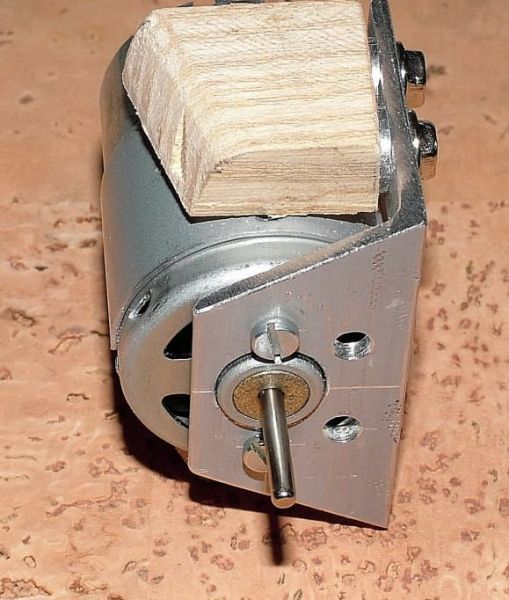

Po nějaké době jsem zakoupil trupy MiniSonicEvo od firmy Hopf SRN. Tyto trupy mají druhé nejčetnější zastoupení na soutěžích . Problém těchto trupů je v tom, že výrobce dodával trupy pouze jako laminátovou skořepinu bez jakýchkoliv rozměrů pro zástavbu hřídele, kormidla… Díky internetu jsem tyto informace získal na Hydroworld.de, kde jsem našel i výkres boční stěny tzv. flutkanalu ( komory), která po zaplavení umožní zpětné převrácení modelu. U tohoto modelu je to ale také podmíněno umístěním vybavení na levou stranu. Nějakou dobu jsem to řešil nalepením olověných závaží. Protože trup je vlastně tenká placka, při vlastním provozu jsem měl velké problémy při výměnách motoru. Nakonec jsem použil řešení, které jsme dříve používali u rychlostních modelů třídy F1+kg. Motor povoluji s celým ložem shora, v další verzi je duralové lože nahrazeno laminátovým (pro snížení váhy modelu).

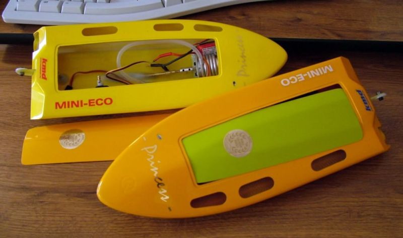

Poslední rok používáme trupy Princess od firmy Kukorelli (Maďarsko). Velká výhoda těchto trupů je v tom, že jsou dodány s vlepeným držákem motoru, hřídelí, kormidlem i vodním chlazením. Vlastní vestavba vybavení trvá jen pár hodin. Tyto lodě nám jezdí nejlépe, jsou stabilní i ve vlnách, nejsou náchylné na převracení. Zpětné převrácení je jako u MSonicu pomocí komory. Trupy s komorou s zpět převracejí pomaleji, něž Flea, ale u MSonicu tak u Princess není převracení tak časté jako u Flei. Pozor na otvory ve dně, aby v komoře nezůstala vzduchová kapsa! Výrobce dodává také pouze laminátovou skořepinu s náčrtem, jak vybavení do trupu zalepit. Osobně ale doporučuji kompletní model. Zatím se mi tento trup jeví jako nejlepší z těch, které jsme jezdili.
