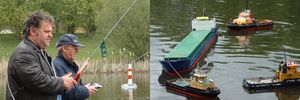

I když jsou v rámci Národního Šampionátu v Tug-Towing-u zaváděny nové kategorie, většina příznivců remorkérů volí týmový Tug-Towing. Při týmovém vlekání jsou dva remorkéry připoutány k přídi a k zádi vleku, který je obvykle představován modelem tankeru, nebo velké nákladní lodi. Je možné, aby se zúčastnil i třetí, asistující remorkér. Vlek nemusí být mistrovská maketa v přesném měřítku. Důležitým parametrem je velikost.
S příliš velkým vlekem riskujete, že při větrném počasí s ním bude schopno manévrovat jen několik remorkérů. Bude-li vlek příliš malý, je celá soutěž zkažená, protože to bude jako když - opět v řeči automobilů - pošlete dva těžké vyprošťovací náklaďáky zachránit Mini Cooper, který vyletěl z dálnice. (Modely musí být stavěné tak, aby fungovaly!). Ideální rozměry jsou cca 2,1mx475 mm, s ponorem 300mm. Materiál na stavbu překližka a plastové láhve s vodou místo zátěže, aby se docílilo výtlaku mezi 36 a 45 kg. V tomto stádiu je vhodné si připomenout: Tak jako ve skutečnosti, neočekávejte od vašeho remorkéru nebo vleku, že budou reagovat ihned potom, co přidáte plyn. Umění Tug-Towing-u je v předpokladu reakce hmotnosti a síly.
Pojďme to zkusit
Poté, co jsme si vybrali vhodný vlek (v tomto stadium postačí i poleno), připojíme pomocí vlečných lan o délce cca 500mm jednu loď k přídi vleku a druhou k jeho zádi. Zkušenost vám rychle ukáže správnou délku vlečného lana a také to, jestli vám více vyhovuje být přivázán zádí či přídí k vleku (volba je na vás). Přidejte plyn a jeďte …
Pro začátek jsou vhodná tato dvě cvičení:
Vyjeďte po přímce asi 20m od břehu a bez zastavování na co nejmenším místě otočte vlek o 180° a vracejte se ke břehu. Několikrát si to zopakujte. Brzy bude jasné, že zadní remorkér ovládá řízení/otáčení (ale i brždění) celé vlečné sestavy.
Jiným cvičením může být:
Z vodní plochy připlujte k jejímu okraji, odtáhněte vlek, otočte jej o 180° a přiražte s vlekem bokem k nábřeží.
