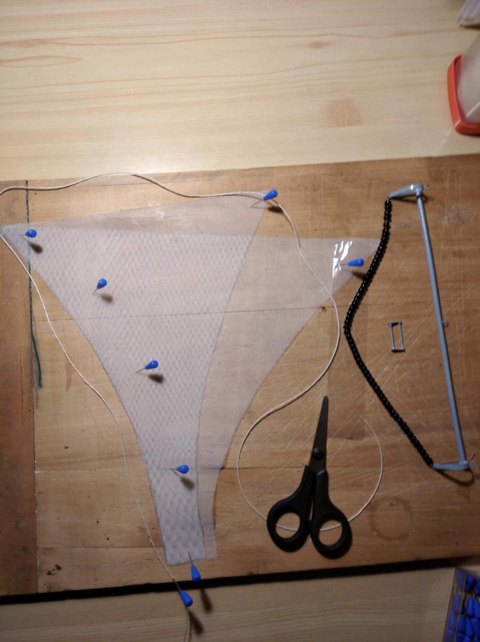

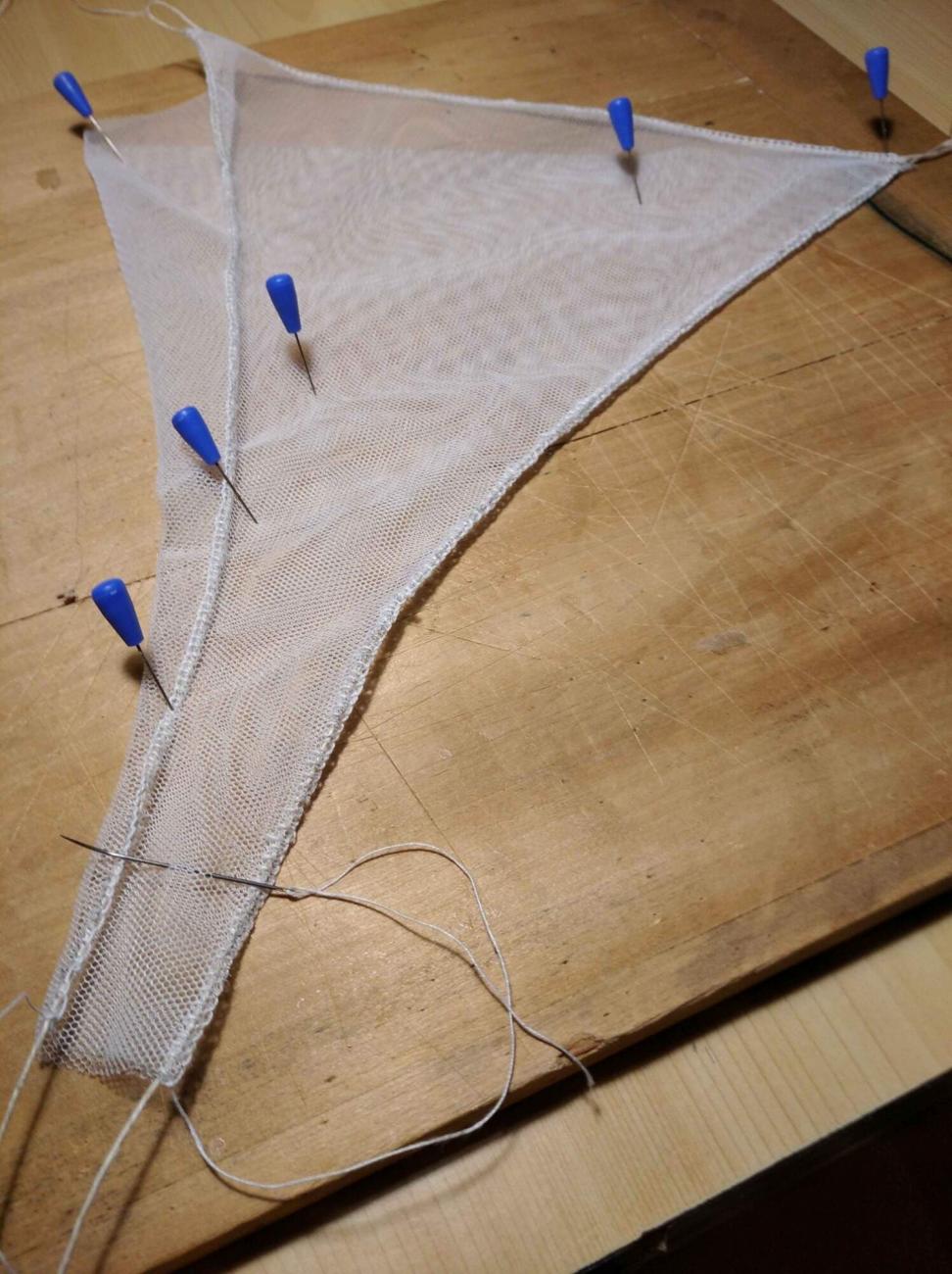

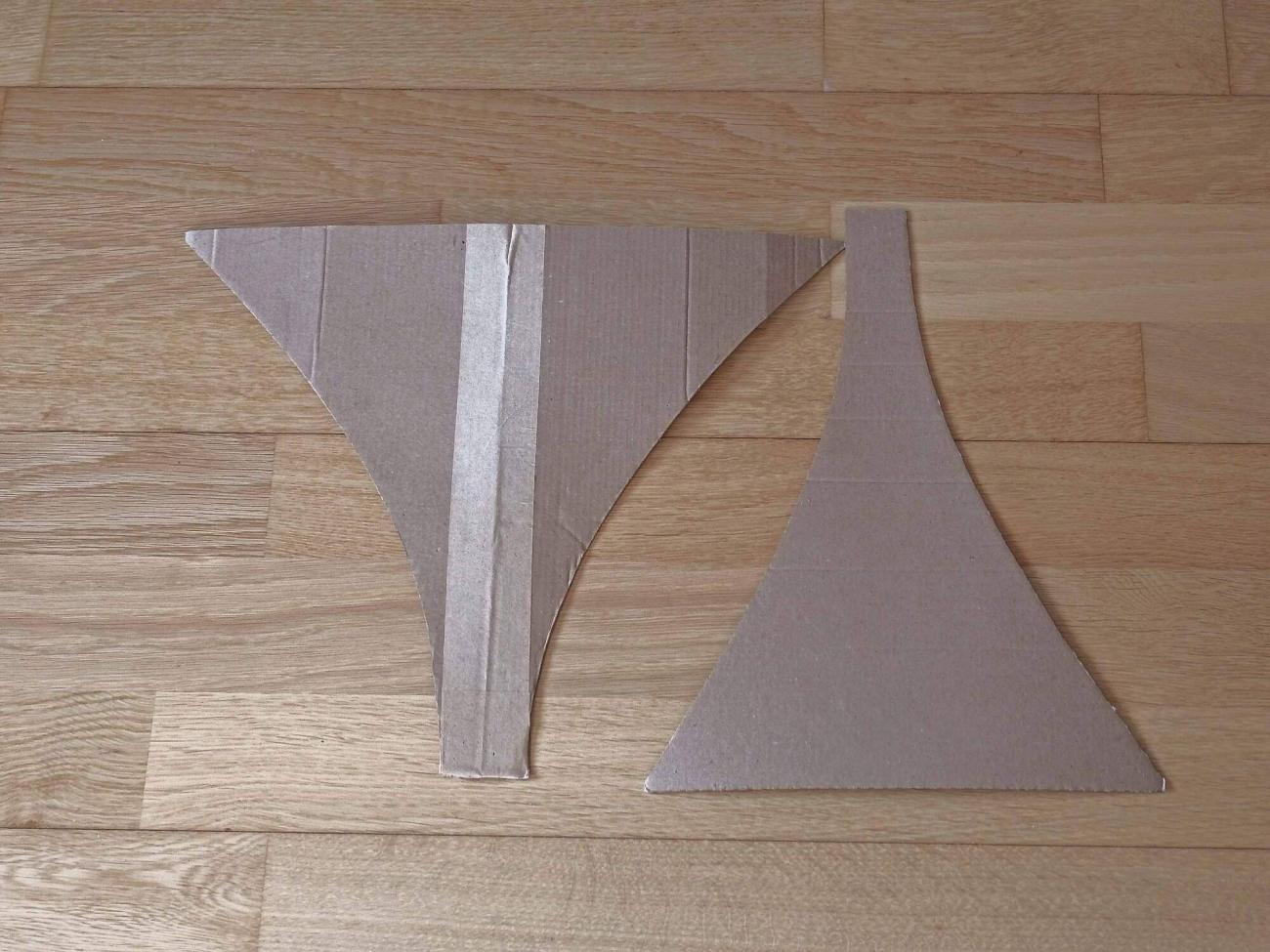

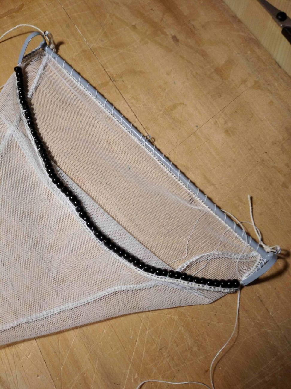

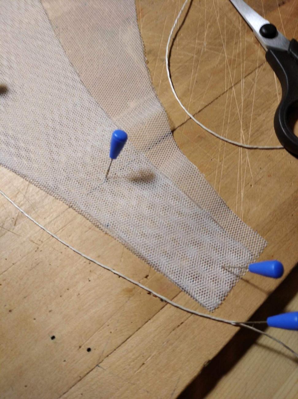

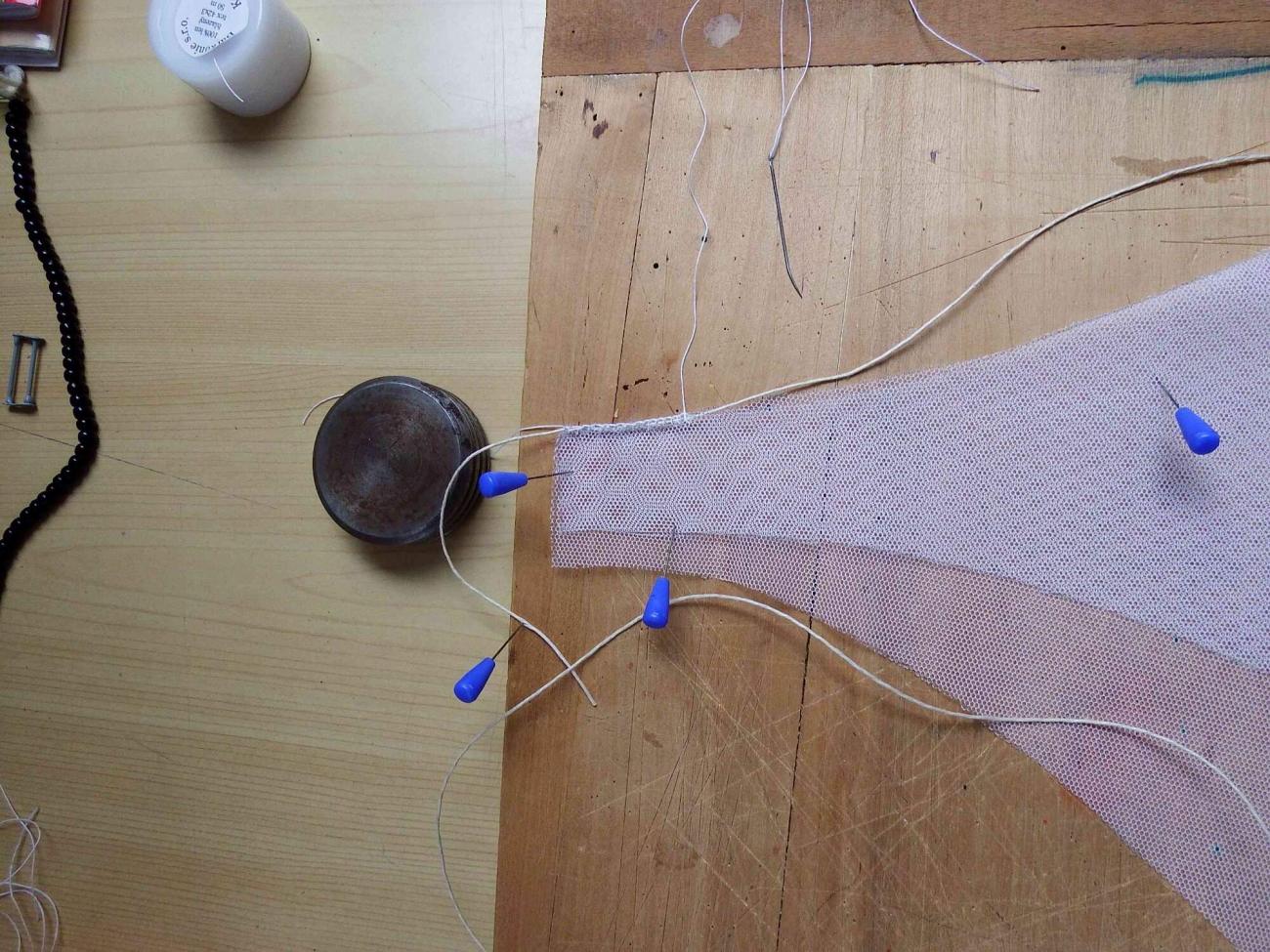

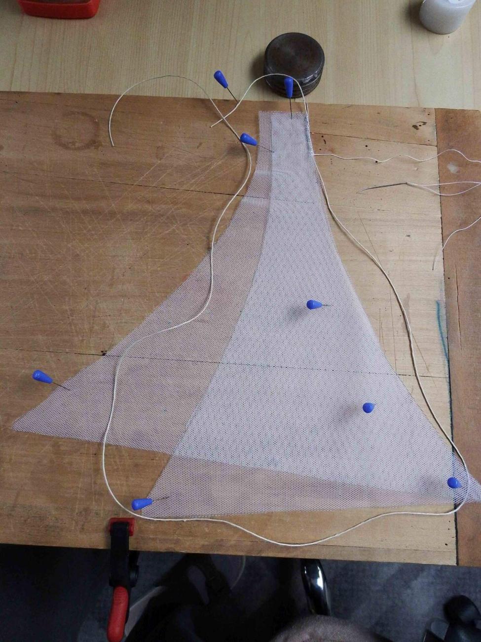

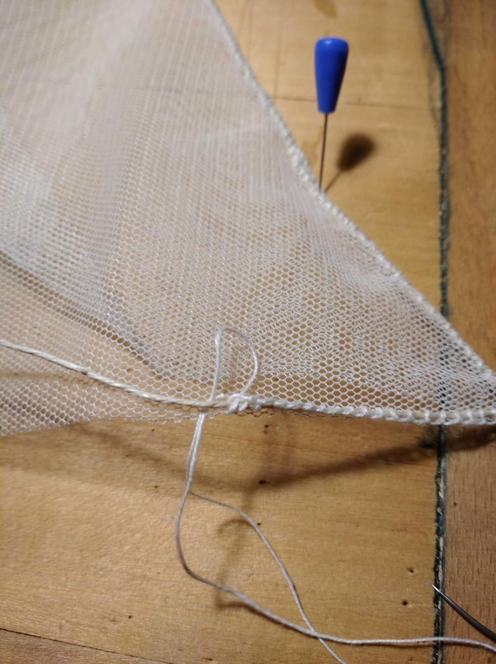

Co mne ale hodně nepotěšilo, byla dokumentace / plány ve stavebnici. V roce 1973 u první verze plány byly 1x A4, 2x A1 plus další sešity s popisem ke stavbě. Na těchto plánech jednak jsou přesně číslovány pozice lan a hlavně jsou tam šablony na rybářské sítě a nakreslen způsob jejich zhotovení. Ve verzi 2017 už byly plánky chudší. No a dokumentace pro Nordena je jen na A4, lanoví je jen zde nakresleno bez pozic a šablona na sítě chybí úplně. Inzerátem jsem se pokusil získat původní plány z roku 1973, to se mi podařilo. Když jsem si podle tohoto plánu vystřihl šablony sítí, zjistil jsem, že tkanina dodaná ve stavebnici Nordena je na tyto šablony malá. Tak jsem navštívil prodejnu galanterie a látek a koupil tyl s oky stejnými, jako měla látka ve stavebnici.

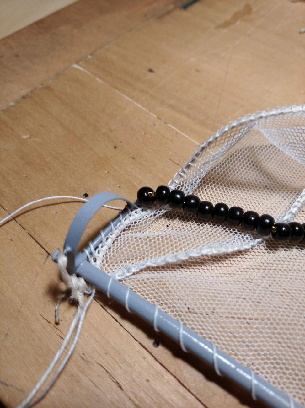

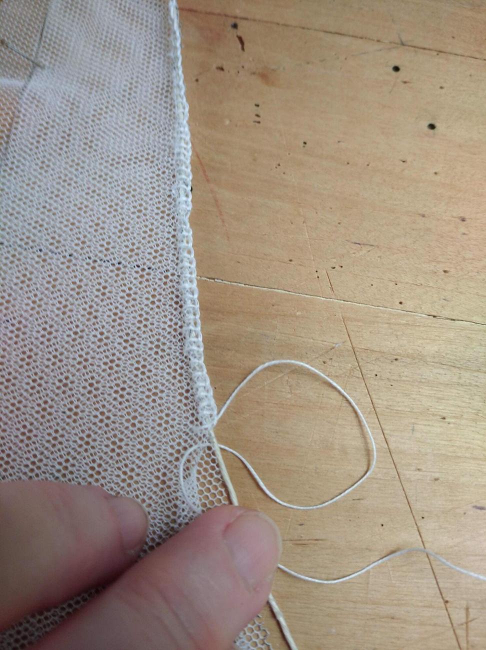

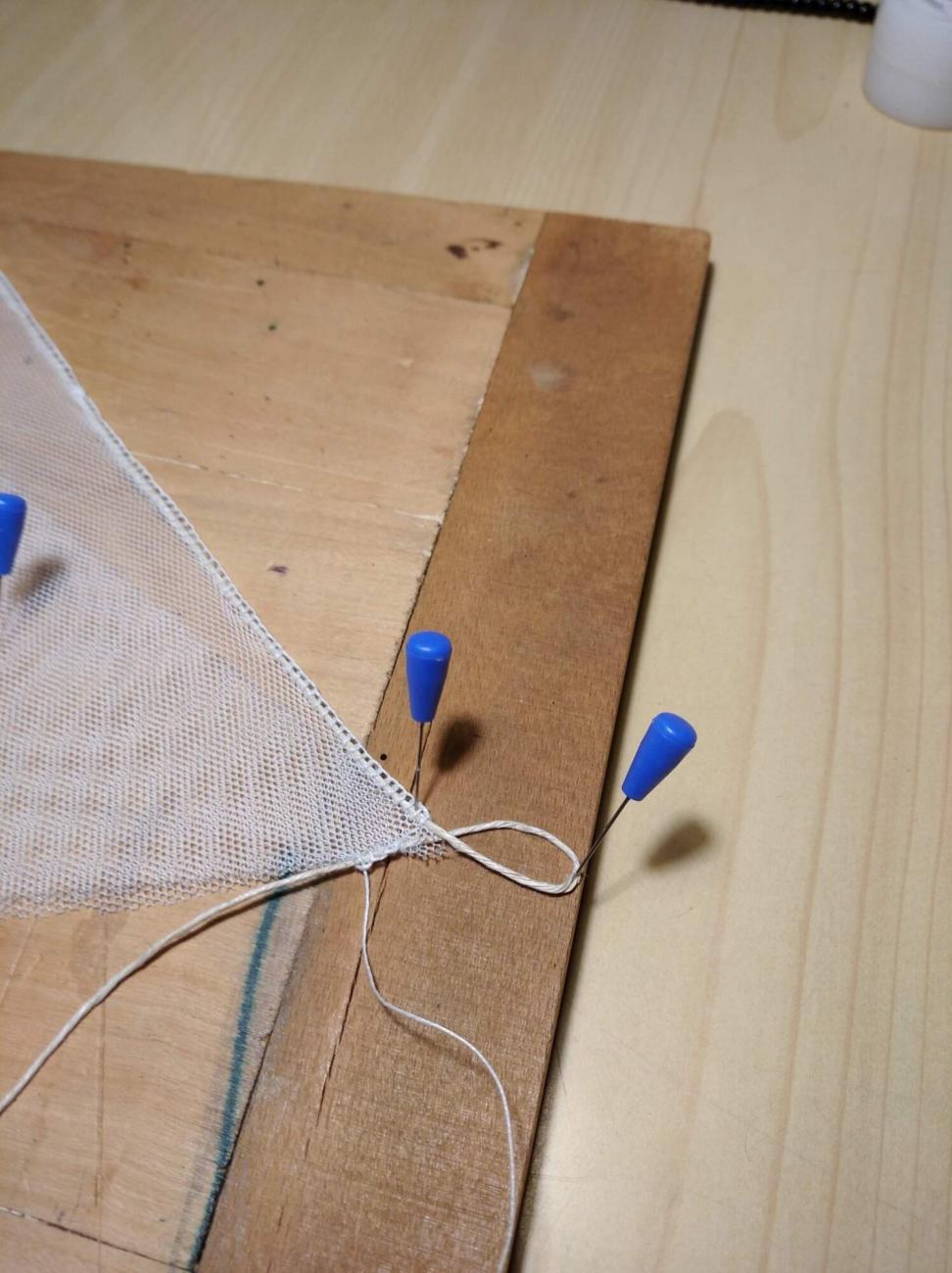

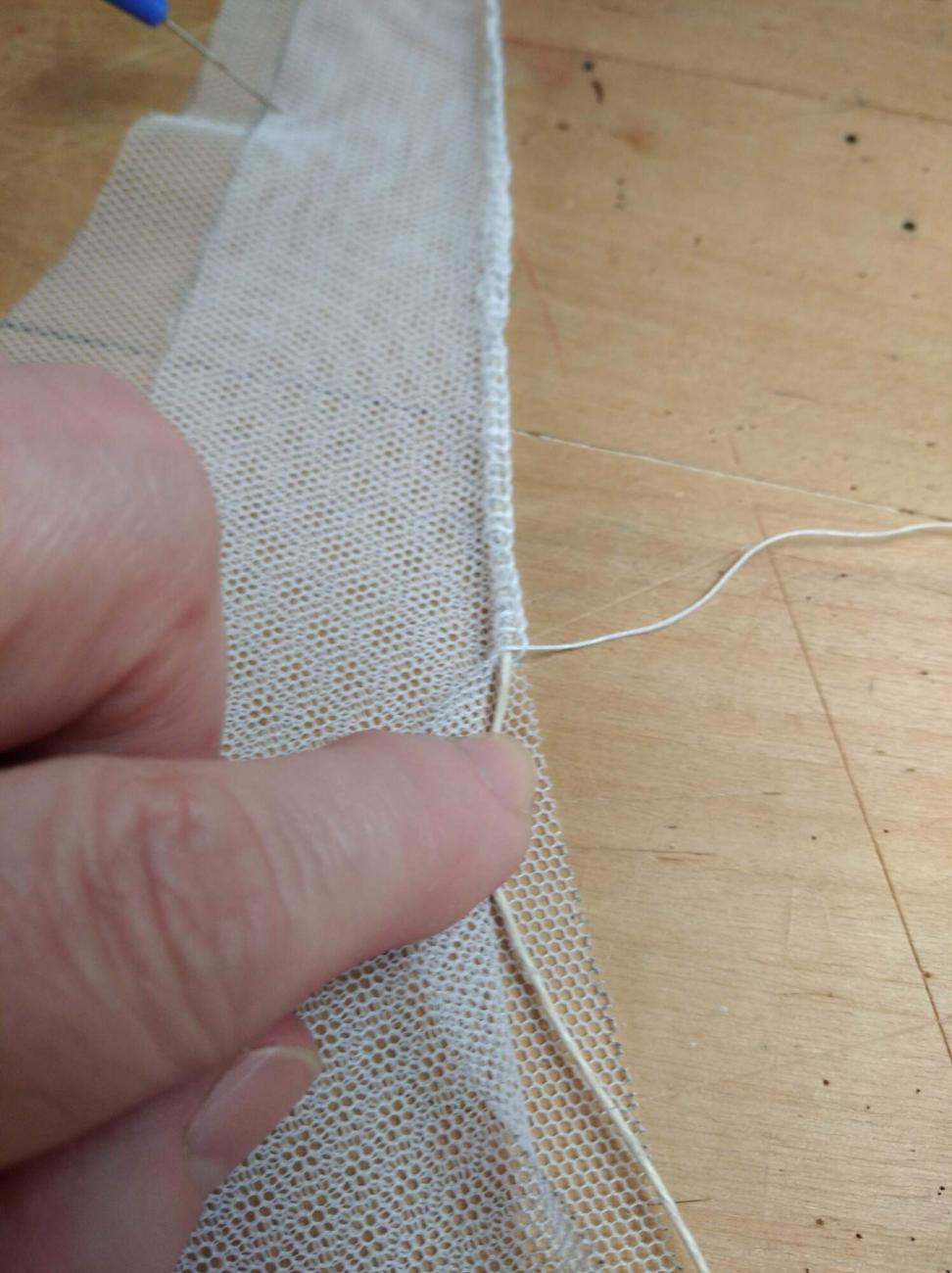

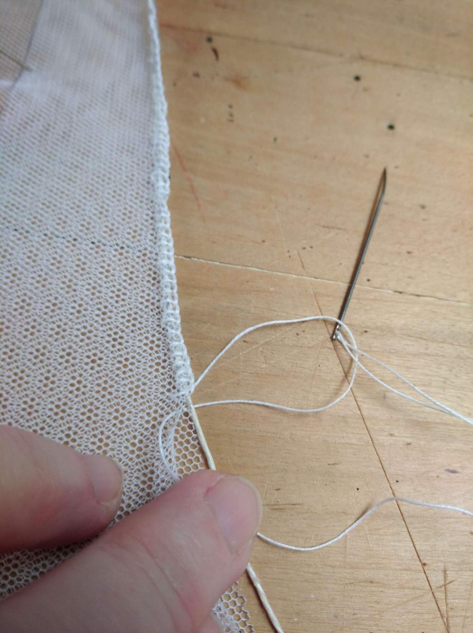

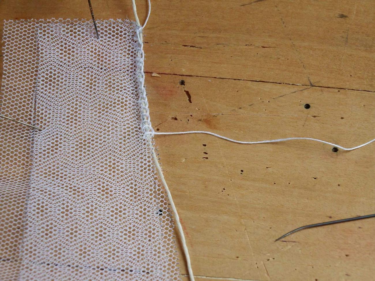

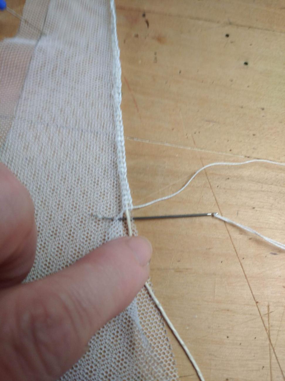

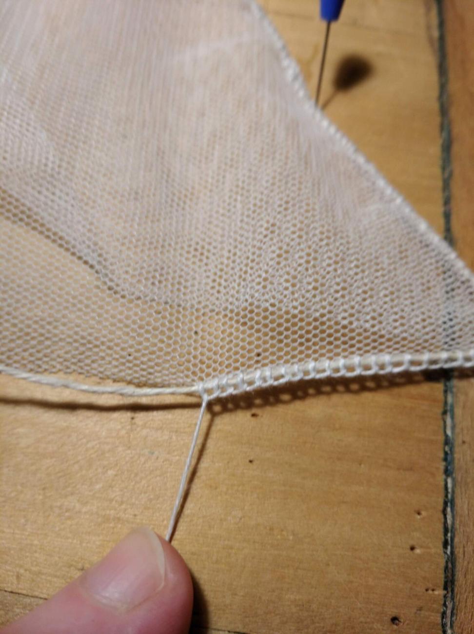

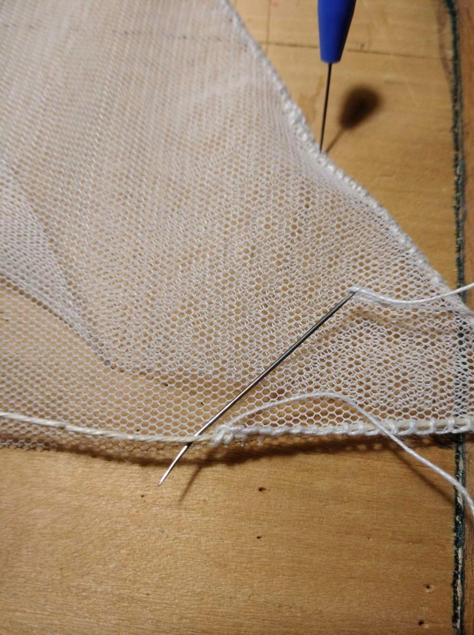

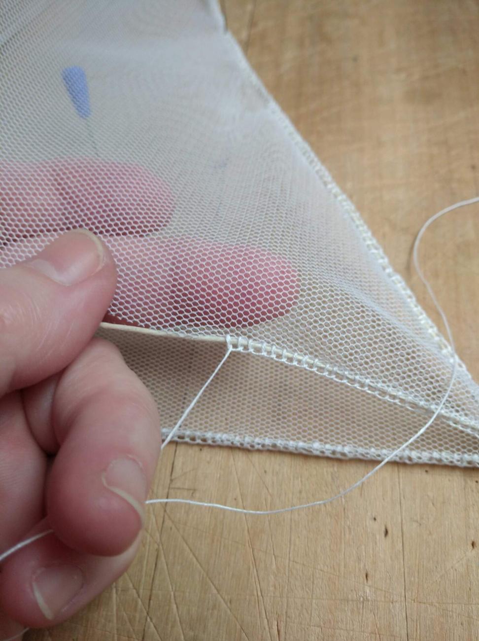

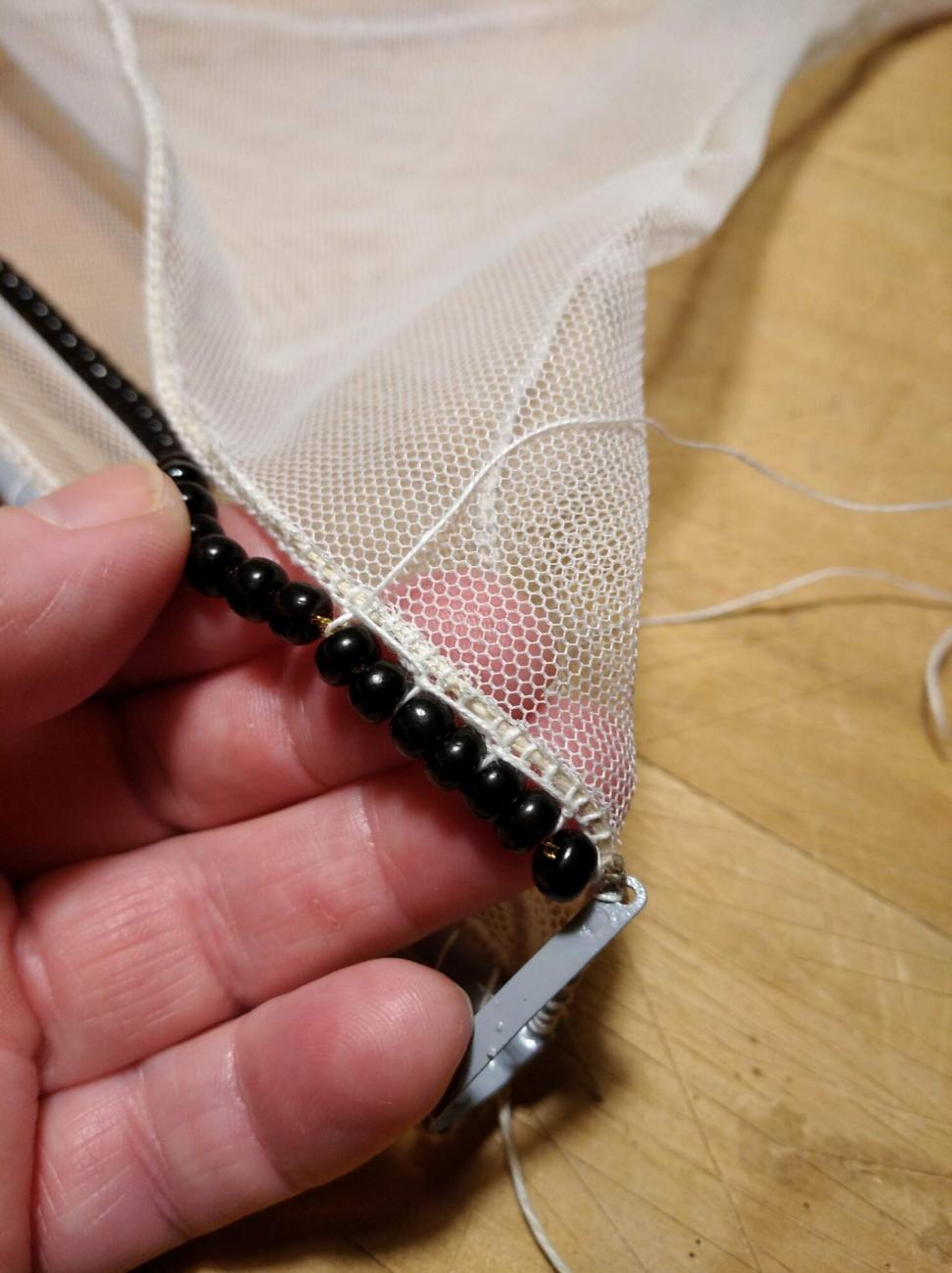

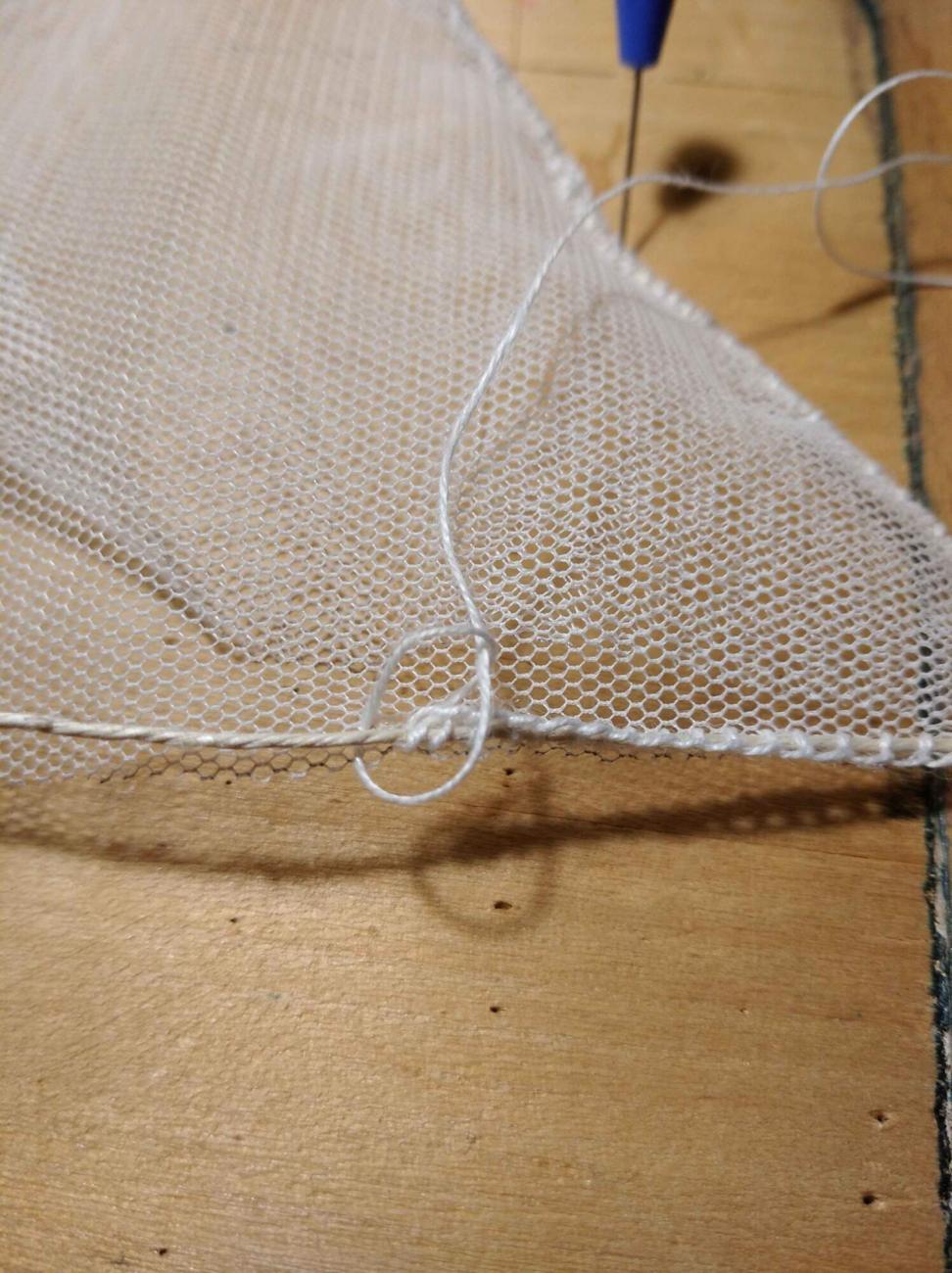

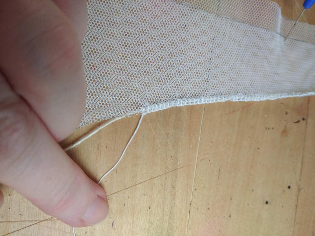

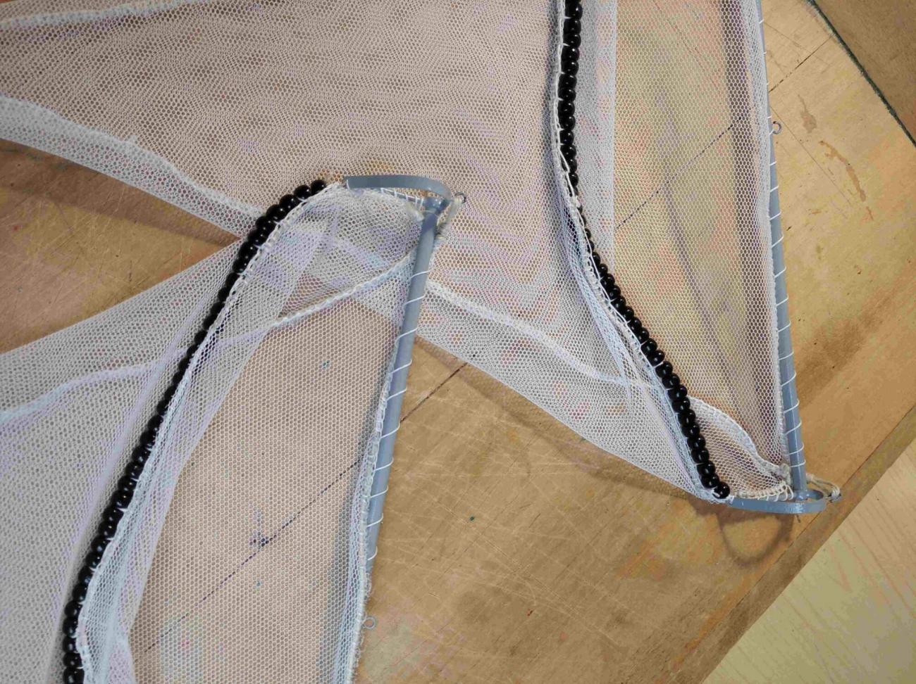

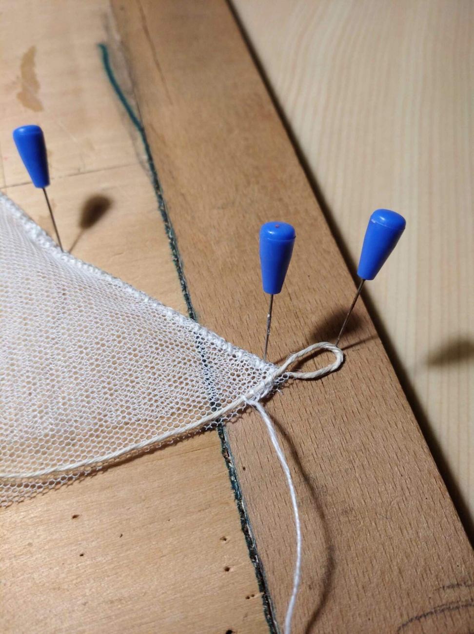

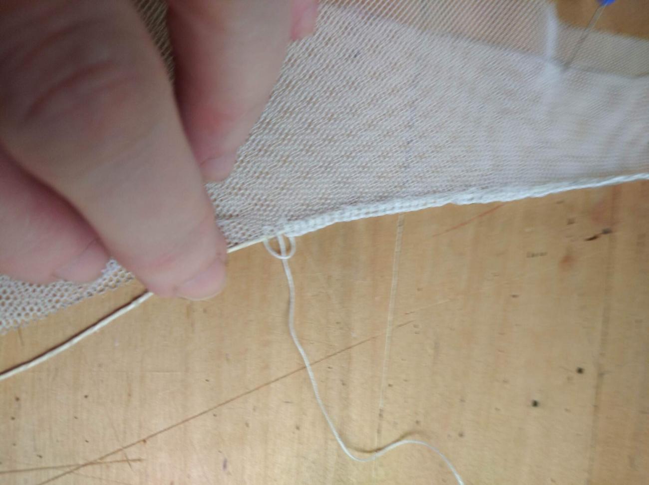

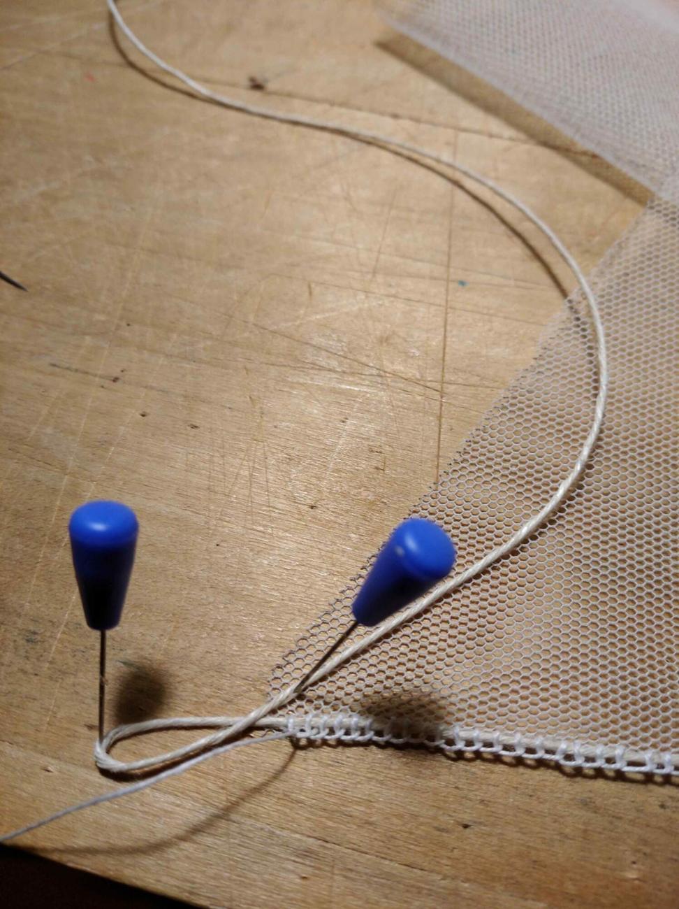

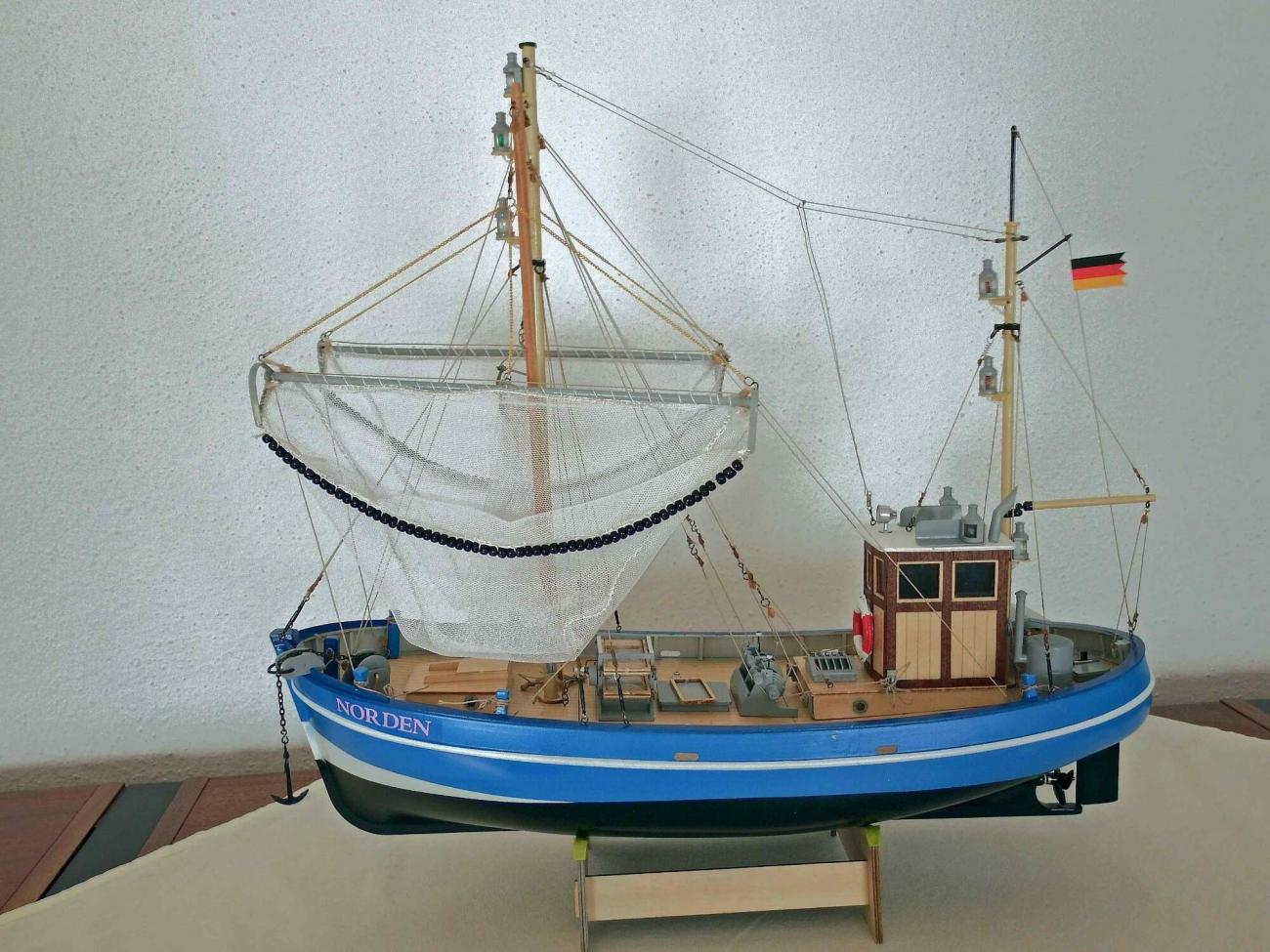

Z plánu jsem si zkopíroval šablony sítě na silnější karton a podle šablon z tylu vystříhal díly sítí. Na sešití jsem použil po obvodu sítě lněnou niť tloušťky 0,7 mm a vlastní šití je lněnou nití 0,3 mm. U role sítě (část jdoucí po dně moře) jsem nahradil dřevěné válečky ze stavebnice černými korálky z manželčiných zásob. Navlečeny jsou na řetízek ze stavebnice.

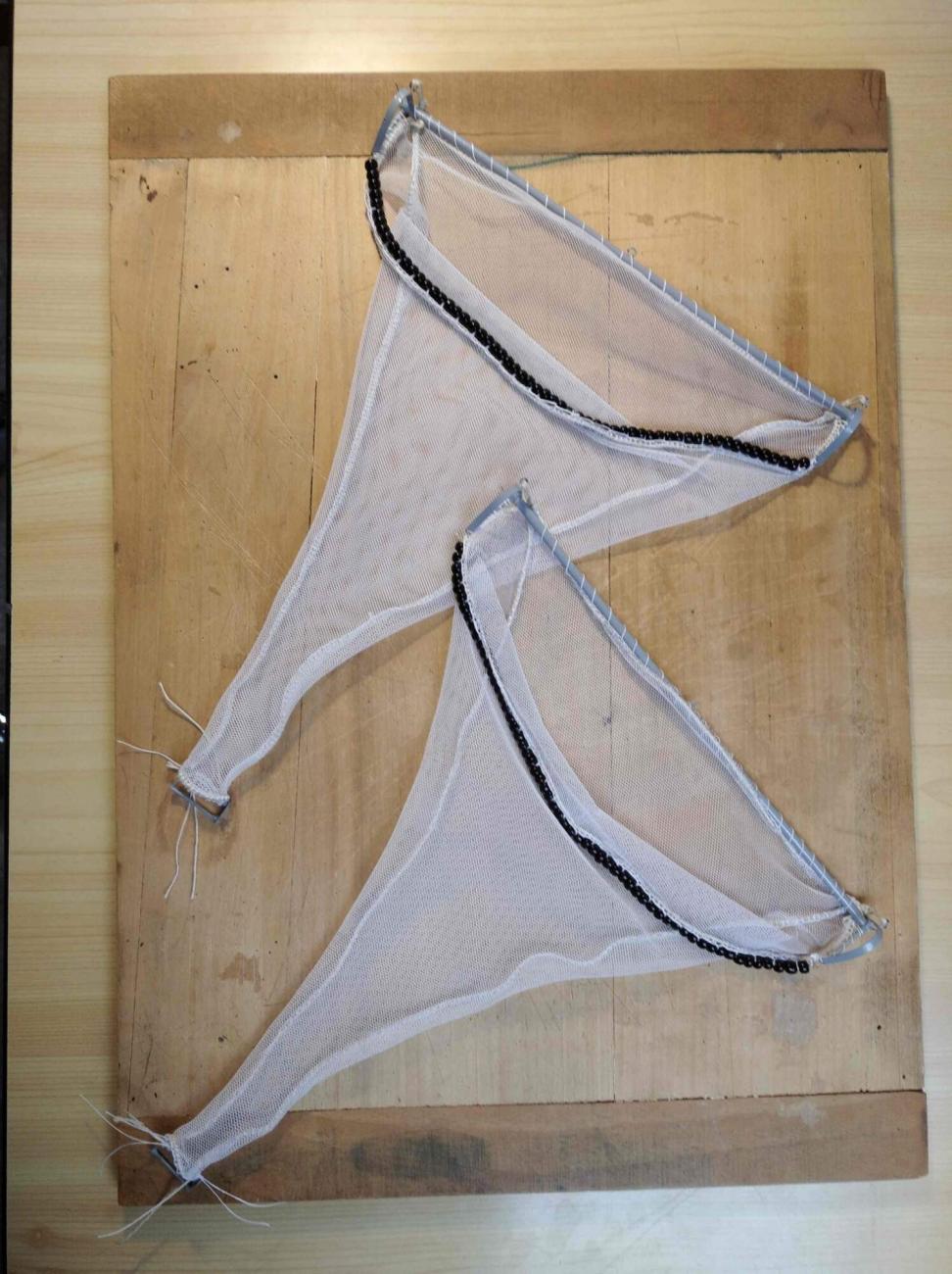

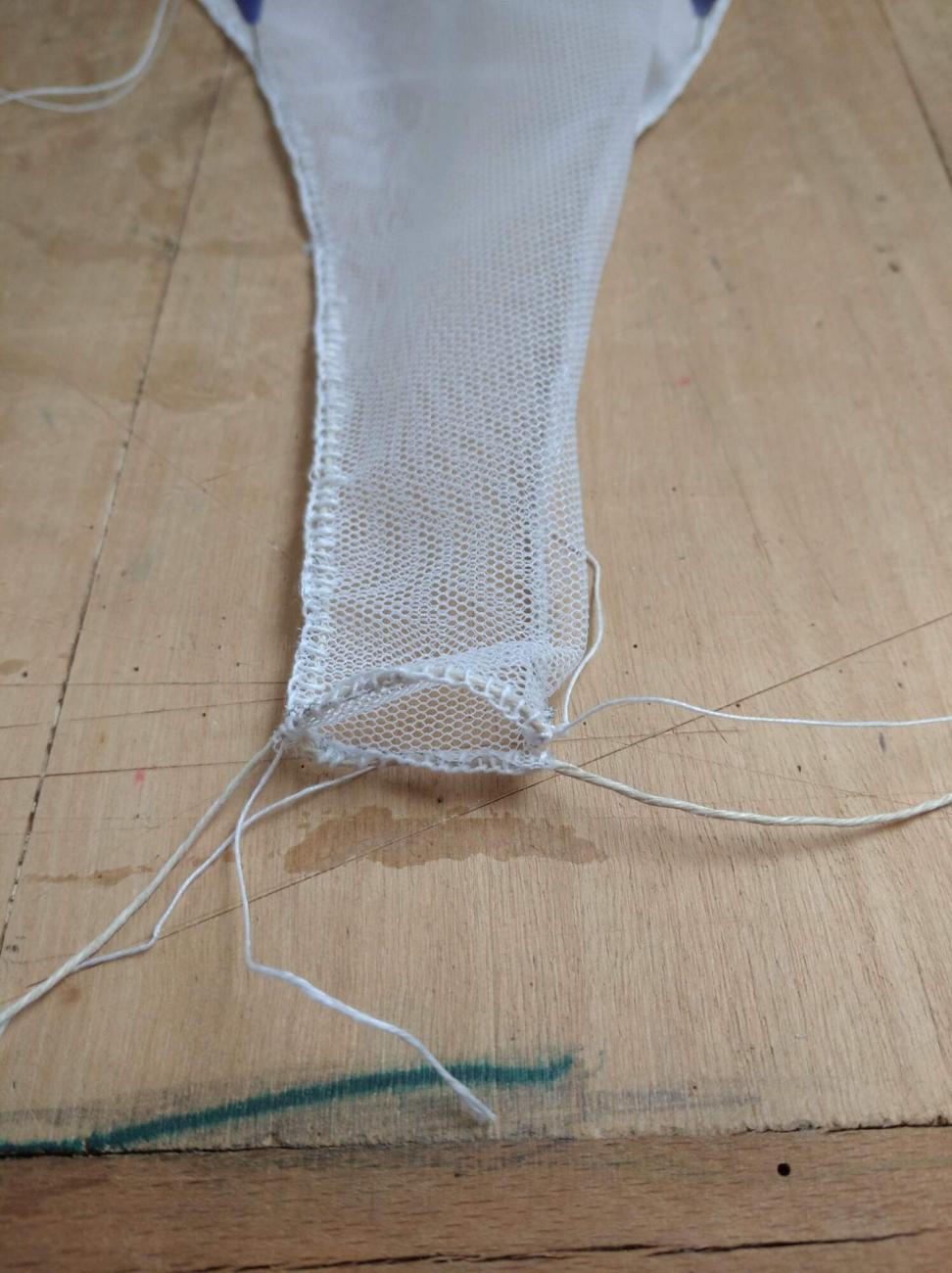

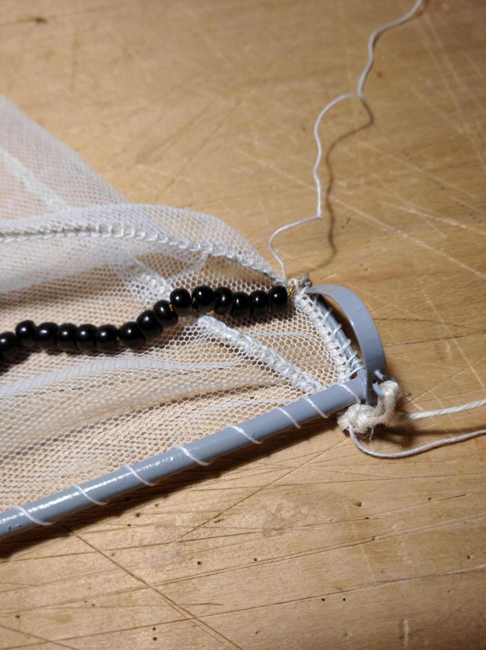

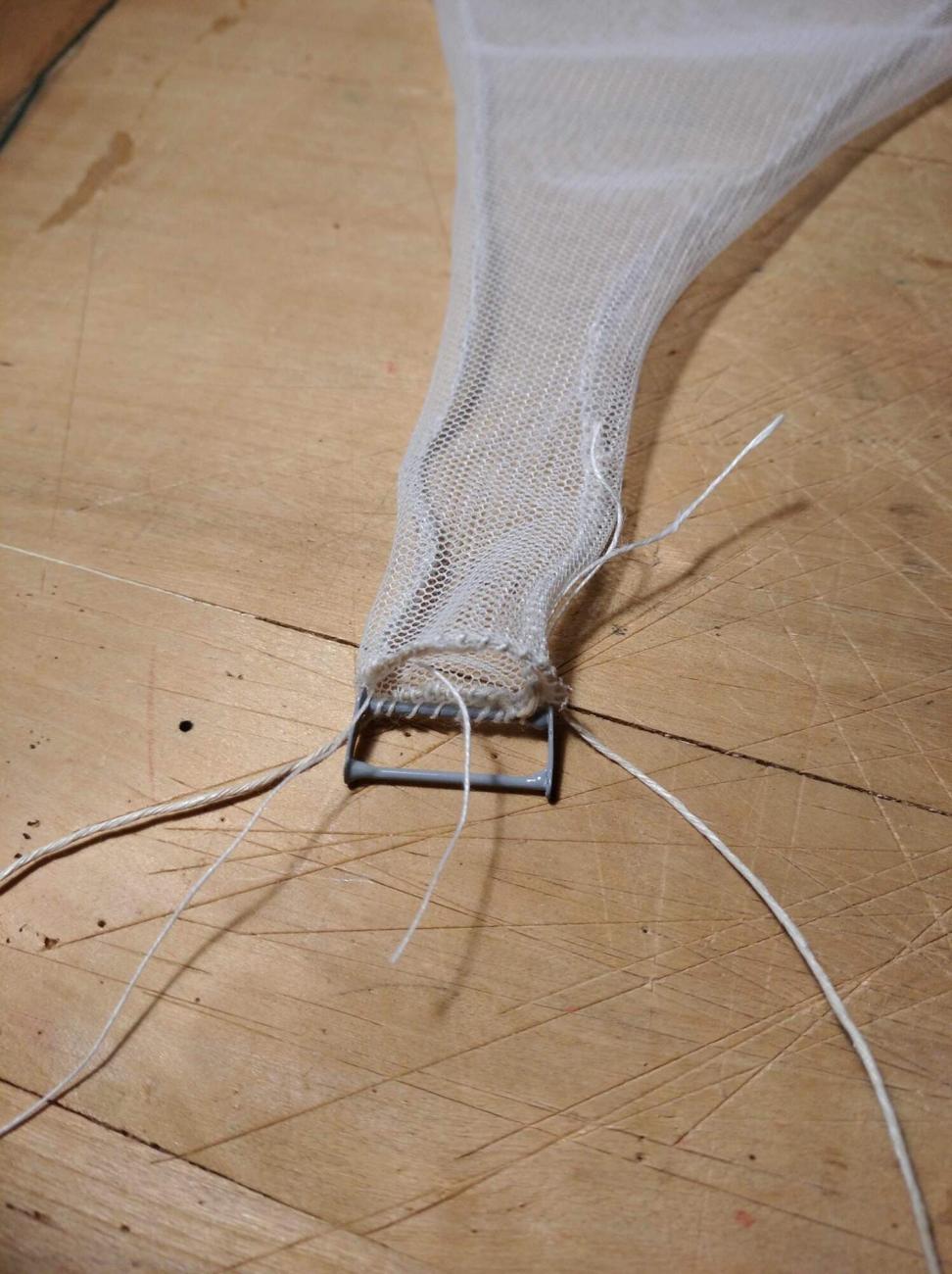

A proč jsem vlastně sítě sám nešil, ale ušila je moje manželka? První síť jsem sice ušil kompletní, ale bohužel jsem zvolil špatný postup. Lano po obvodu jsem totiž u lovícího otvoru sítě (u obručí ráhna nesoucí sítě) přišil k spodnímu dílu sítě, u druhé obruče se vrátil zpět a sešil zase oba díly sítě k sobě. Bohužel to byla slepá cesta, celá síť se mi kroutila. Nelíbilo se mi to a tak jsem svoje šití celé vypáral. Po poradě s manželkou jsme přišli, jak to asi má být správně – lemovací lano 0,7 mm musí jít jen po obvodu horní straně sítě. U lovného otvoru bude druhé lano jen kolem obručí a na lemu spodního dílu sítě. Manželka se šití nakonec ujala sama a za 3 večery byly obě sítě hotovy a přišity k obručím ráhen (omlouvám se, ale nenašel jsem přesné české názvosloví pro tato ráhna a obruče těchto sítí).

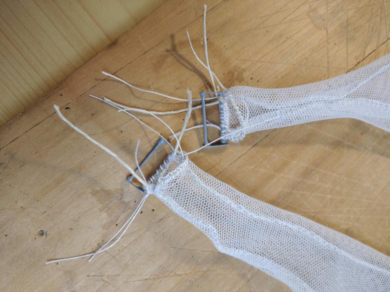

Po dokončení uvazování sítě k ramenům a nosné konstrukce u výsypného otvoru sítě jsem uzlíky zakapal vteřinovým lepidlem a teprve pak nitě zastřihl.

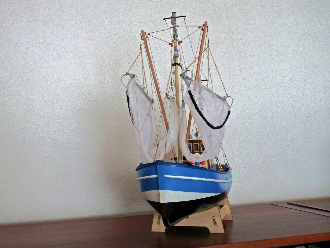

Pak jen stačilo sítě doplnit lanovím podle původního plánu z roku 1973 a sítě instalovat na model.
