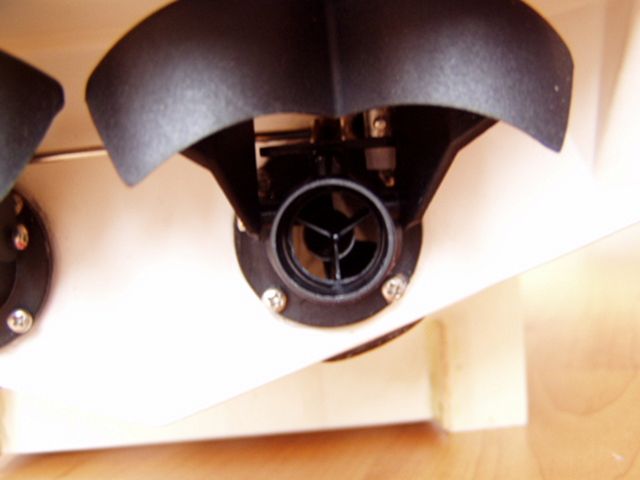

  • lícovaní těles jetu do trupu, trošku zvětšit otvory pro jety na jedné straně směrem k zrcadlu,
  • naznačení a vyvrtaní děr do zrcadla pro lanovody obracečů tahu a táhlo směrových trysek
  • vlepení těles jetu do plováku a zalití je kolem dokola lepidlem

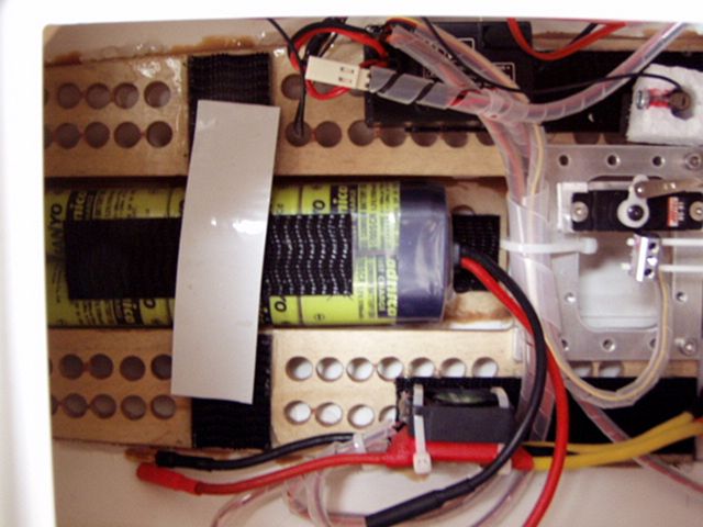

  • zhotovení a vlepení technické paluby. Přidal jsem podlážku pod akumulátor a jelikož jsem palubu dělal novou, prodloužil jsem výřez na baterii na 10 článek místo 8 článku

  • dočasná instalace pravého motoru kvůli natvarovaní a vedení táhla ovládajícího směr, určení výšky pomocného rámečku pod servo
  • instalace serva: použil jsem HS 81 místo standardní velikosti, proto je na dvou vyfrézovaných hliníkových rámech přišroubované napevno. Silentbloky jsem nepoužil kvůli přesnosti ovládaní. Vidlička je co nejblíže středu na páce a i tak mám trošku staženou výchylku (asi na 70%)

  • preventivně jsem namontoval 5V ventilátory na ochlazování motoru a i ty drží na zipech M3, jeden malý odsává teplo z regulátoru. Je to však celkem zbytečné, motory jsou sotva vlažné, regulátor taky a akumulátor lze udržet v ruce. Vzduch v lodi koluje dostatečně. Je to spíše taková machrovinka, zkrátka jsem je uviděl v prodejně a koupil. Ventilátory i světýlka jsou napájeny z přijímače.
  • vyvázání kabeláže
  • vyplnění volných míst polystyrenem
  • zadní paluba: víko nad motory drží a těsní oboustranná lepící páska
  • vše je, vyjma motoru a serva, na M3 zipech a konektorech, tudíž snadno demontovatelné

  • samotné jety jsou přesné výlisky z plastu, se zalisovanými kluznými pouzdry pro hřídel turbínky + podložka M3 fungující vzadu jako axiální ložisko. V zadním čele je nacvaklá směrová tryska a přišroubován obraceč tahu. Protože jsem se bál páčku lepit na sestavené trysce, kde hrozí realné nebezpečí zalepení čepu otáčení, jenž jí prochází, páčku jsem oproti návodu nejdříve přilepil vteřinovým lepidlem. A až poté za mírného a opatrného použití síly a jemné deformace směrové trysky nacvakl do zadního čela. Při sestavení kardanů je třeba opatrnosti, aby nevyskočil spojující kříž uprostřed. Díry mají udělané náběhy takže tam kříž pěkně skočí. Samotný kardan je proveden precizně a vypadá i odolně. Před sestavením jsem ještě jemně ořezal a obrousil na dvoulistých turbinkách mírné otřepy. Turbínky mají nerezovou 3mm osu.

Jediná nehoda, či spíše porucha, jež se mi přihodila bylo, že se rozpadl pravý kardan. Ukroutil se. Výměna nebyla snadná, musel jsem ho odbrousit. Podle mého názoru, byl špatný už z výroby, protože na turbínce není žádné poškození dokazující její zablokování. Rezavějící červíky co drží táhla a lanovody v blimbech jsem přetřel barvou.
