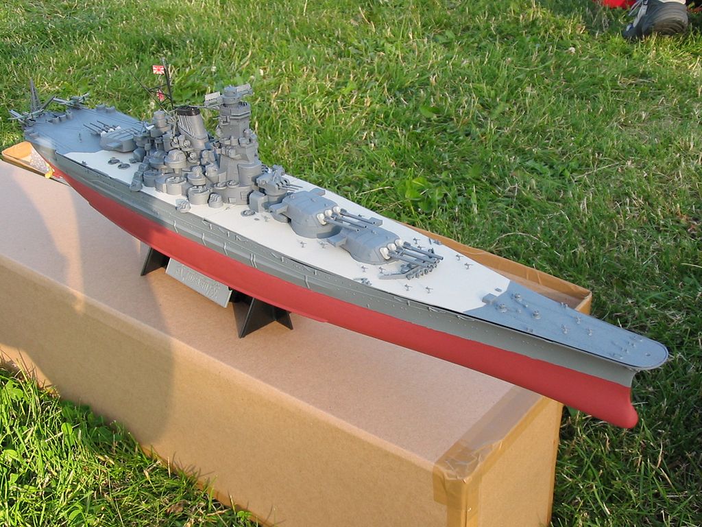

Protože jsem maketář a vyznavači rychlíků tuto problematiku mají perfektně zvládnutou, budu se věnovat maketám. Na minimalizaci nebezpečí potopení svého modelu je nutno myslet již od začátku stavby Nejraději při volbě předlohy a čtení plánu. V podstatě přichází v úvahu model s otevřeným nebo uzavřeným trupem. Mezi ty otevřené je bohužel nutno přiřadit celou řadu kitů, které jsou sice označené jako „plovoucí“, viz třeba Jamato a další od firmy Tamiya, které ale patrně výrobce na opravdovou vodu nikdy nepustil.

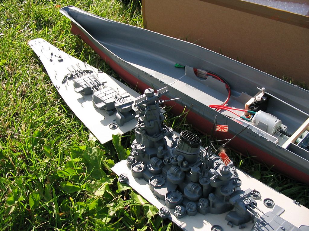

Kity - to bývá větší oříšek. Na fotografii jasně vidíte proč. Pokud byste přilepili palubu, do trupu se nedostanete vůbec, nebo jen s velkými obtížemi a tak buď pracně řežete nové otvory, nebo jezdíte a trnete hrůzou. Ale i tady je snadné řešení. Číňané s tím přišli poté, co na MS v Halle kvůli utopené maketě přišli o titul mistra světa. Jejich USS Missuri nabrala ve vlnách tolik vody, že šla ke dnu. Příště již na to šli docela jednoduše. Pod otvor v palubě, nebo i do celého trupu se vlepí druhá falešná paluba. Ta vodotěsně uzavře celý trup a pracovní otvor se před jízdou překryje víkem a přelepí izolepou. Vypínač bývá umístěn někde na palubě pod nástavbou. Jedna drobná poznámka pro soutěživé. Je jen potřeba začít lepit s dostatečným předstihem než jdete na plato. Tam už potom máte jen dvě minuty na projetí první brankou.
