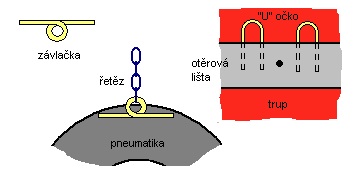

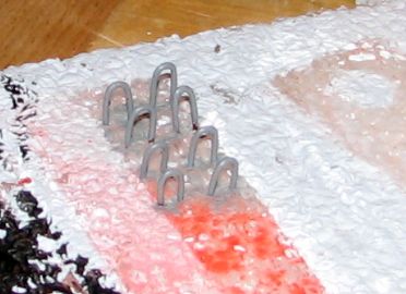

Nejdříve je potřeba na trupu udělat vázací prvky, ke kterým se řetězy pneumatik přichytí. Monako II (tř. Watergeus) má po celém obvodu trupu širokou otěrovou lištu. Na horní hraně jsem rozměřil a vyvrtal otvory pro očka do kterých bude řetěz uchycen. Ty jsem vytvaroval do tvaru písmene „U“ z pevného drátu (kancelářské sponky).
Každá pneumatika je zavěšena pomocí dvou řetězů. Ty mám od Jardy Jungmana. Mám vyzkoušené že jsou pevné, protože očka jsou sletována a řetěz se opravdu jen tak nepřetrhne. U tug towingu je to obzvláště cenná vlastnost! Dříve než jsem řetěz použil, natřel jsme ho vhodnou barvou. Bylo třeba dávat pozor, aby barva jednotlivá očka nezalepila
Udělal jsem si šablonu pro otvory v pneumatice. Na kousek papíru jsem ji obkreslil a vyznačil, kudy bude řetěz procházet. Pomocí silné jehly jsem udělal v pneumatikách dírky. Z pevného drátu (kancelářská sponka) jsem si nejdříve vyrobil závlačky podle obrázku. Velikost závlačky je přizpůsobena použité pneumatice. Na každou pneumatiku byly potřeba dvě.

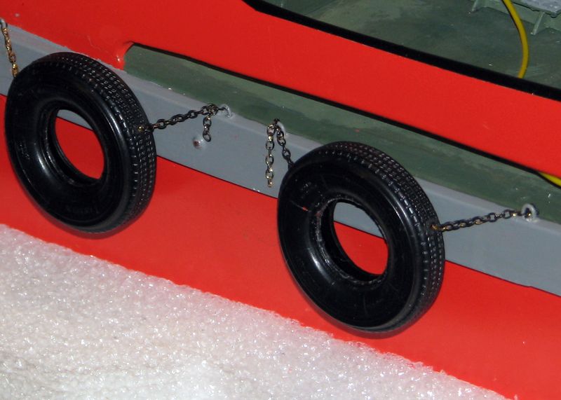

Přiložil jsem pneumatiku na bok trupu v místě, kde měla viset a odměřil jsme délku řetězů. Odštípal si řetízky potřebné délky a jeden konec jsem navlékl do očka závlačky. Očko kleštěmi pevně zavřel, ale bylo potřeba si dávat pozor aby se nepoškodil řetěz! Z vazacího drátu jsem si udělal navlíkací přípravek, pomocí kterého provlíknete jsem řetěz protáhl skrz pneumatiku. Závlačka se musí skrýt v pneumatice. Postuně jsem řetězy osadil všechny pneumatiky.

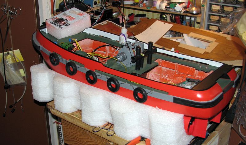

Zbývalo pneumatiky opravdu zavěsit. Nejdříve jsem konec řetězu navlíkl do „U“ očka. Do otvorů v otěrové liště jsem dal kapičku sekundového lepidla a "U" očko s navlečeným řetězen zasunul. Je třeba si hlídat aby řetěz nebyl překroucený. Pak jsem stejným postupem připevnil i druhý řetěz pneumatiky. Při této práci je dobré hlídat aby pneumatiky byly zavěšeny ve stejné výšce.
Tím bylo hotovo. Toho tvůrčího nepořádku na pozadí si nevšímejte, to se uklidí Tato operace mi trvala cca 3 hodiny. V případě potřeby je možné „U“ očka z otěrové lišty opatrně vytáhnout, pneumatiku či řetěz vyměnit a zase vlepit zpět.
