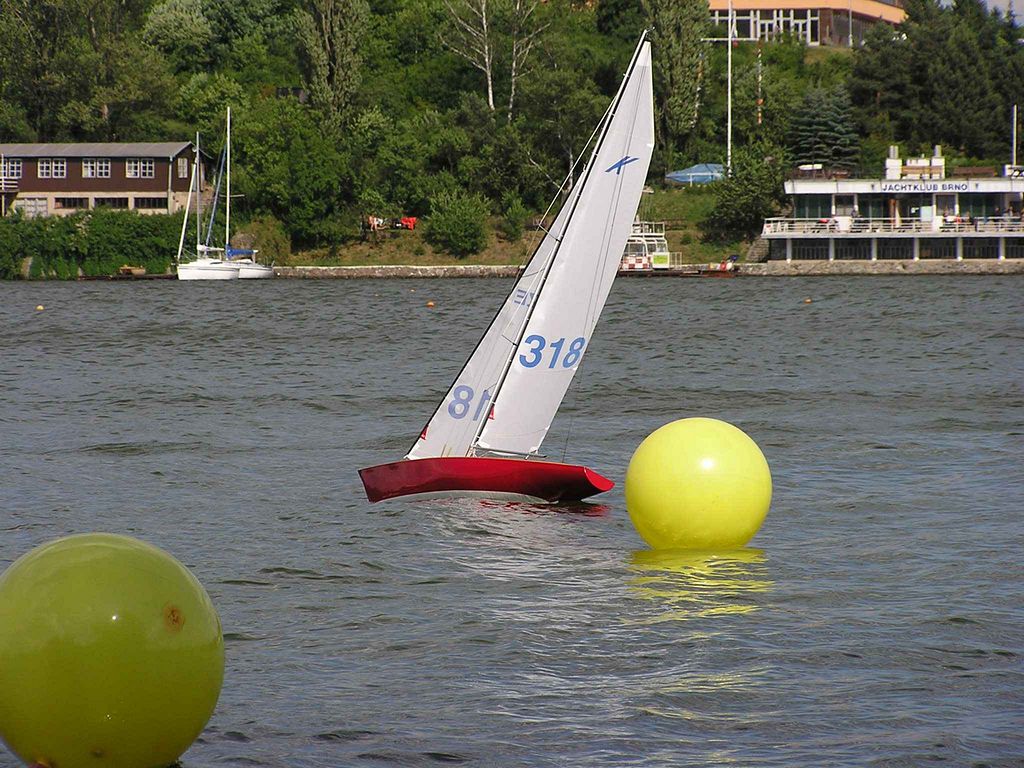

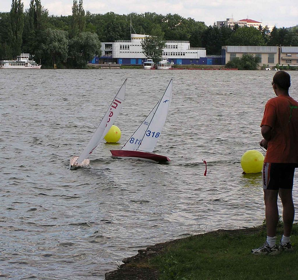

Pak je možná pro vás cesta postavit si plachetnici „K“. Tato plachetnice byla navržena ne pro oficielní soutěže, ale byl hlavně kladen důraz na dojem z jízdy. Proto trup je dostatečně velký a dlouhý, aby se na vodě „neztrácel“ a také byl schopen plavby ve vlnách. Hlavně je však těžký (díky 12kg kýlu a celkové váze 18kg) a tak jízda nepřipomíná plavbu korkového špuntu ve vlnách (doufám, že se majitelé malých lodí neurazí - to nechci). Samozřejmě něco za něco: je třeba počítat pro někoho s možnými problémy při transportu a skladování. Co se týče finančních nákladů - při částečné amatérské stavbě možná budete příjemně překvapeni.
Připravujeme případným zájemcům umožnit si zakoupit laminátovou „slupku“, surový odlitek kýlu a plachty. Dělat si tyto tři díly sám je nesmysl. Ostatní díly si mohou za naší pomoci výkresy a radami udělat sami. Takto vyrobené plachetnice by měly být shodné natolik, že si mohou spolu přátelsky zazávodit a vlastně dělat to, k čemu jsou sportovní plachetnice určeny.
Takto postavené plachetnice nebudeme nazývat „K“, ale zvolili jsme „1.9“ (což je skutečná délka trupu). Pokud máte zájem o podrobnější informace můžete se na mne obrátit na mailovou adresu: pinin@volny.cz,nebo mobil +420602790577.

Jsem jedním z těch co se nechali nabídkou pro Jednadevítku zlákat. Minulý víkend jsem ji poprvé posadil na vodu a jsem nadšen. Mohu potvrdit vše co je v článku. Velká loď co si hravě poradí s větrem a velkými vlnami, skvělá ovladatelnost. Všem co netrvají na metrovce nebo NSS vřele doporučuji. A cena je oproti Holandskému originálu opravdu zlomková.
Rozšíření flotily
Petr
Zdá se, že vznik národní třídy „1.9" byl dobrým krokem a nižší pořizovací náklady by mohly vést k rozšíření flotily těchto plachetnic na našich vodách. To už se začalo potvrzovat na konci loňské sezóny, kdy byly na vodu spuštěny tři „1.9". Také již proběhl společný závod „K-ček“ a „1.9", při kterém se ukázalo, že jízdní vlastnosti obou typů jsou srovnatelné. Pro zájemce o další informace doporučuji navštívit stránky [url]www.rcsail19.cz[url]
