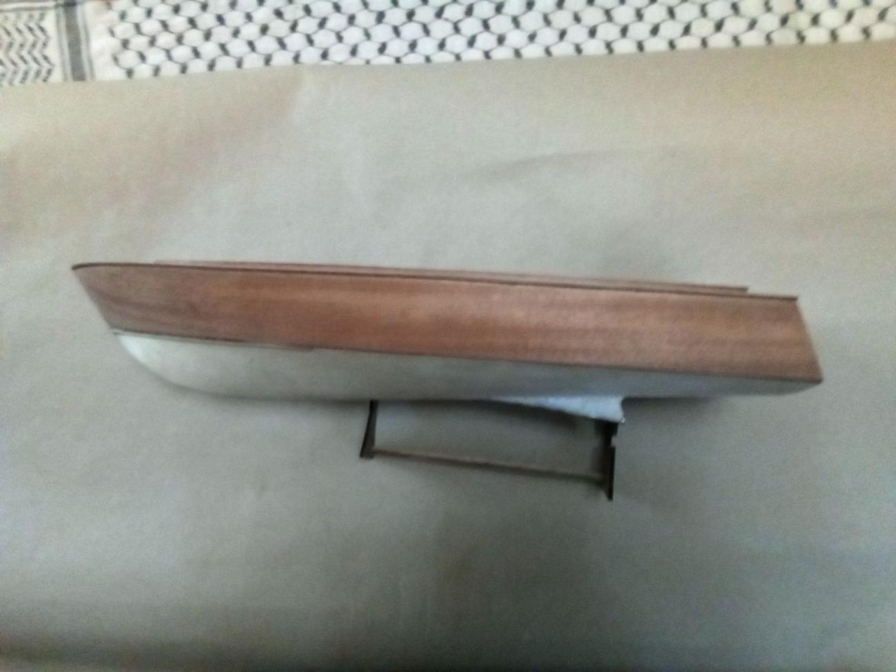

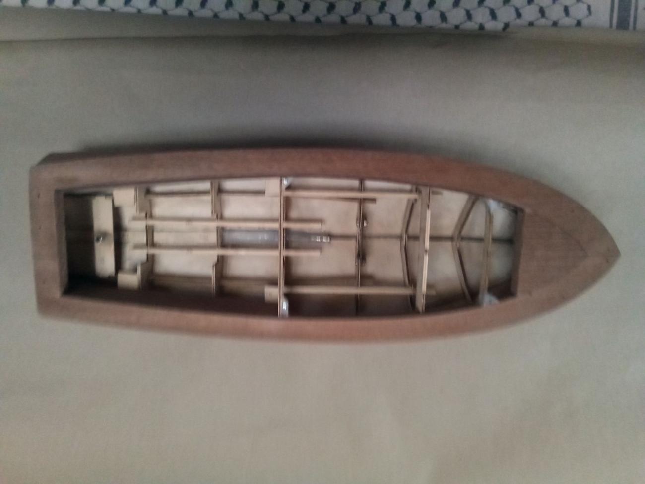

Tento model jsem si nezvolil sám. Přinesl mi jej minulé Vánoce Ježíšek pod stromeček. Představa stavby další lodě mě sice po skoro dvouletém zápasu s oběma Barrakudami moc nenadchla, ale obrázek modelu na obalu vypadal hezky. To nakonec rozhodlo pustit se do práce ihned bez odkladu.

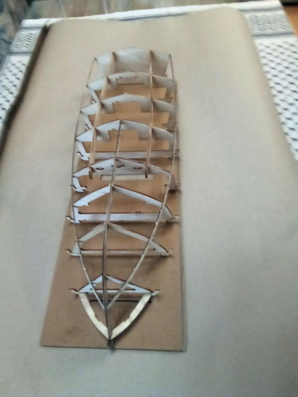

Jak bývá u stavebnic firmy Aeronaut zvykem, obsahovala přehledný barevný návod, perfektně zpracované překližkové i dýhové přířezy, zasklení oken, chráněné z obou stran fólií, dostatek skvěle provedené bižuterie včetně zábradlí, žebříku, schůdků a plata na zrcadle atd. Nechyběla ani bílá koženka na potah zadní sedačky a sedačky kormidelníka. Použil jsem i dodanou flexi spojku i lodní hřídel s pouzdrem, na který byla napájena redukce pro lodní šroub se závitem M4. Jen kormidlo ze stavebnice jsem nepoužil a vyrobil si o fous zvětšené z nerezového plechu. Hrubá stavba šla jako po másle. RC vybavení ve stavebnici samozřejmě chybí.

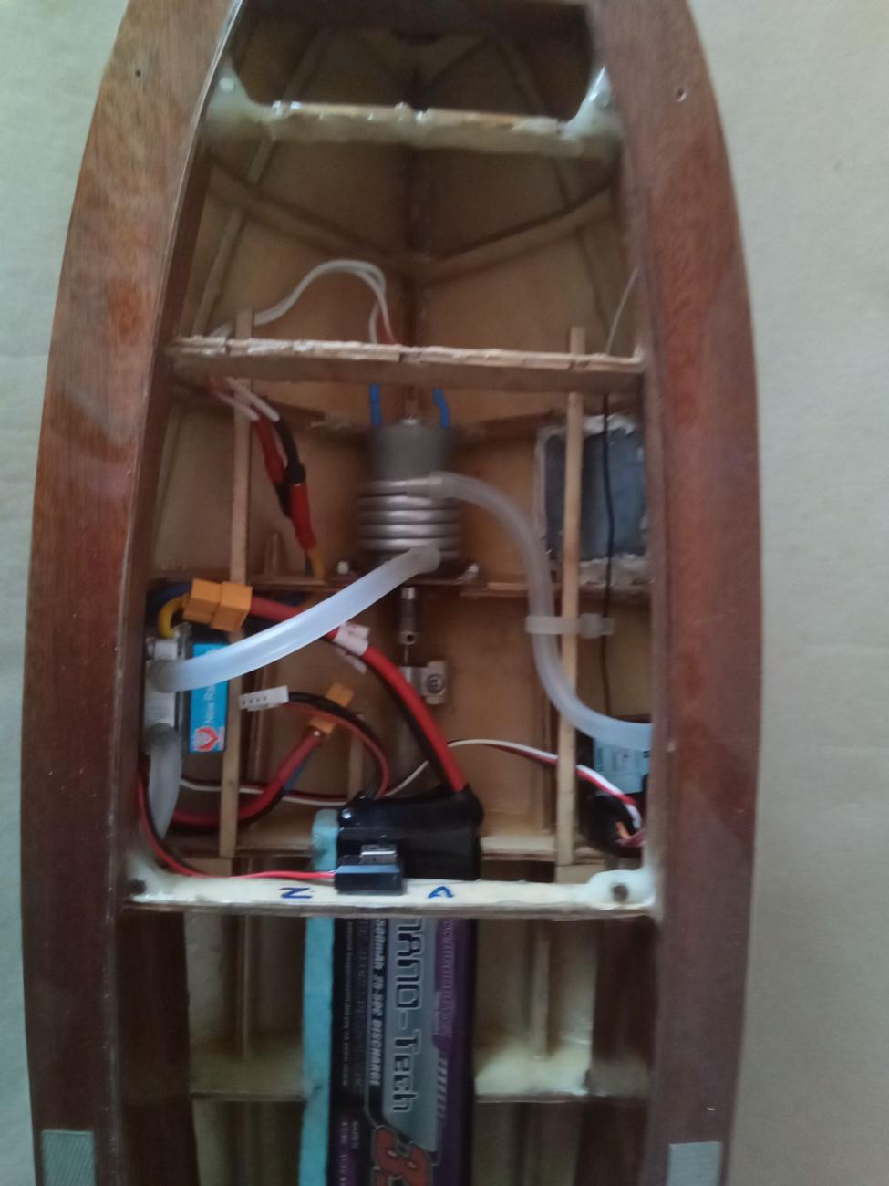

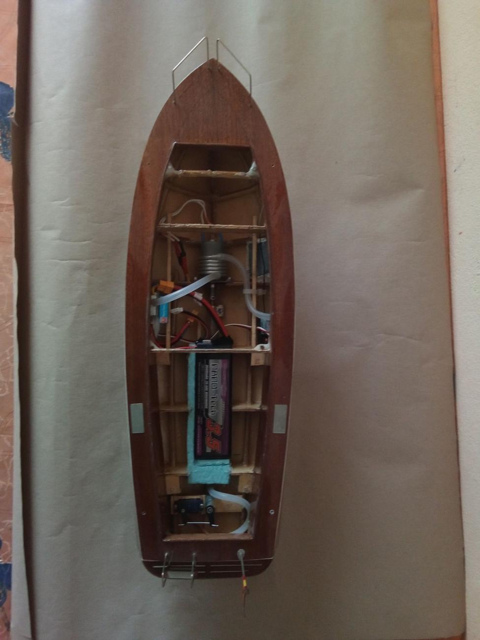

Osazení vybráno
Motor stejnosměrný MIG 480 Li s chladící spirálou, regulátor stejnosměrný oboustranný New Rain 60 A, kormidelní digitální microservo Corona DS 939 MG (2,5 kg tah, kovové převody)a lodní šroub Graupner 3-list průměru 26 mm. Po rychlé hrubé stavbě následovala pro mě nejhorší etapa – laminování s tkaninou, vytření překližkového vnitřku trupu i kabiny epoxidem. A pak pořád dokola – trocha tmelení, moře broušení, barvení, lakování… Nakonec uplynul téměř celý rok, než jsem dílo dokončil. Skoro jako pověstné – do roka a do dne, hyn sa hukáže…

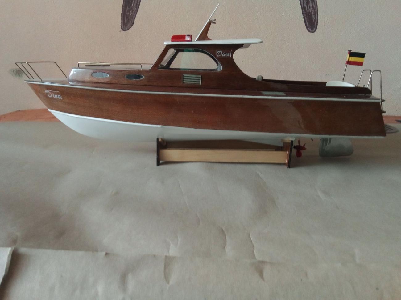

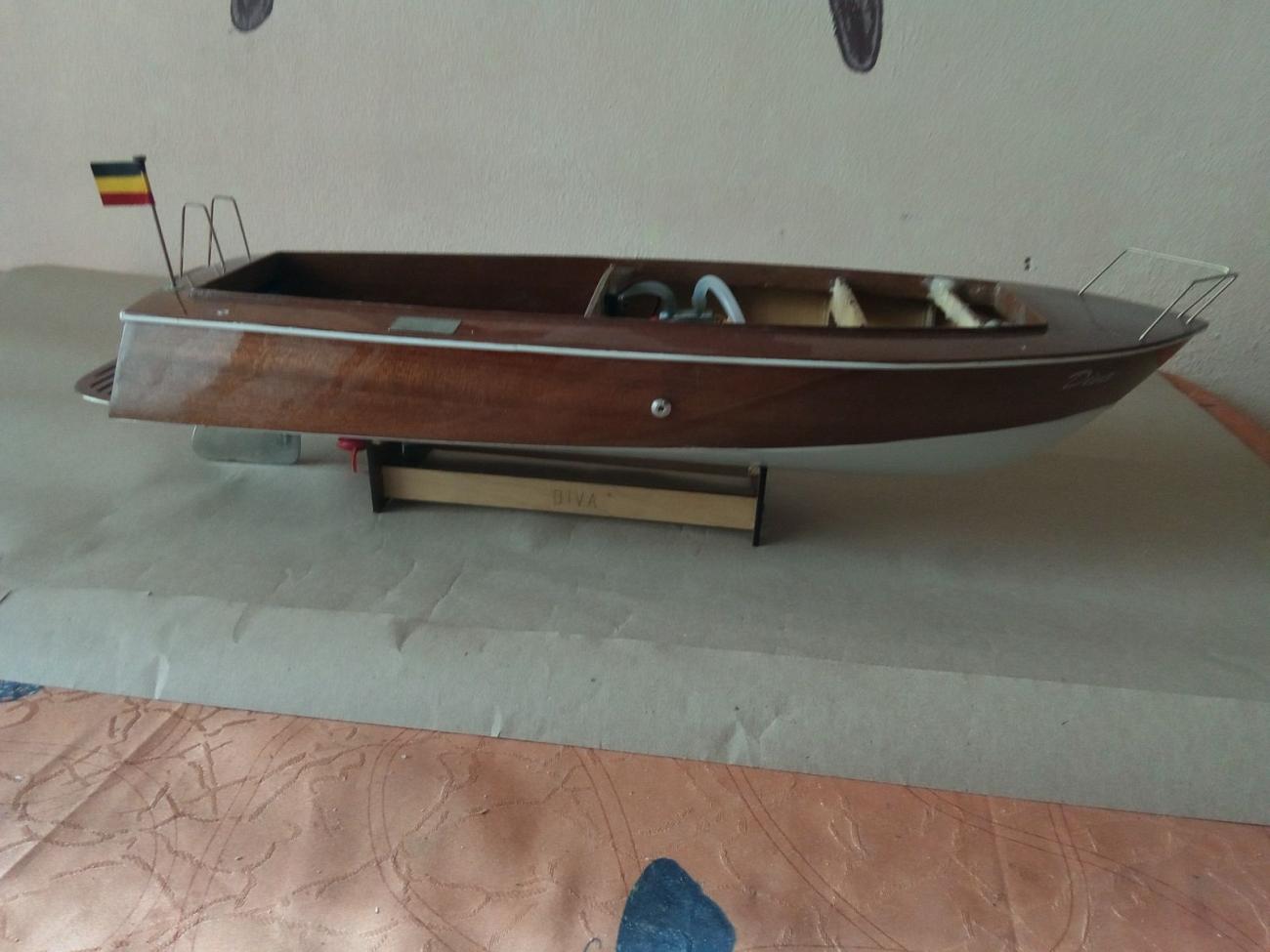

Loďku jsem zajížděl při mírném větříku. Po přidání plynu jde krásně do skluzu, ve kterém vydrží i po ubrání na půlku. Zatáčí i couvá luxusně i přes široké rovné zrcadlo – toť účinnost zvětšeného kormidla. S baterkou 3300 mAh (3S) půlhodinka spokojeného ježdění při všech možných režimech jízdy.
Zhodnocení stavebnice
Jde o líbivý, výborně jezdící model za velmi dobrou cenu.
