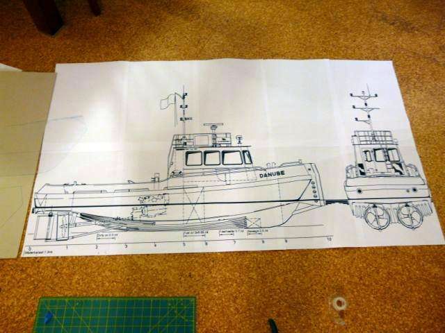

Po niekoľkých selekciách sme vytypovali tento remorkér. Po zväčšení plánu na kopírke do požadovanej veľkosti a jeho pozlepovaní z listov A3 sa mohlo začať.

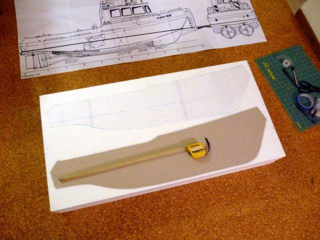

Najprv som z transparentnej fólie vyrobil šablónu bokorysu trupu. Na fotografii je pomerne slabo viditeľná, ale je tam. Z tejto šablóny som urobil ďalšiu šablónu, tentoraz kartónovú (asi 2mm hrubý knihársky kartón).
Kopyto na trup vzniklo z obyčajného doskového polystyrénu. Použitá bola jedna doska hrúbky 10cm a jedna doska hrúbky 5cm.

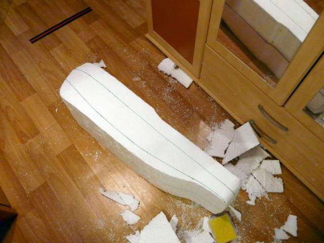

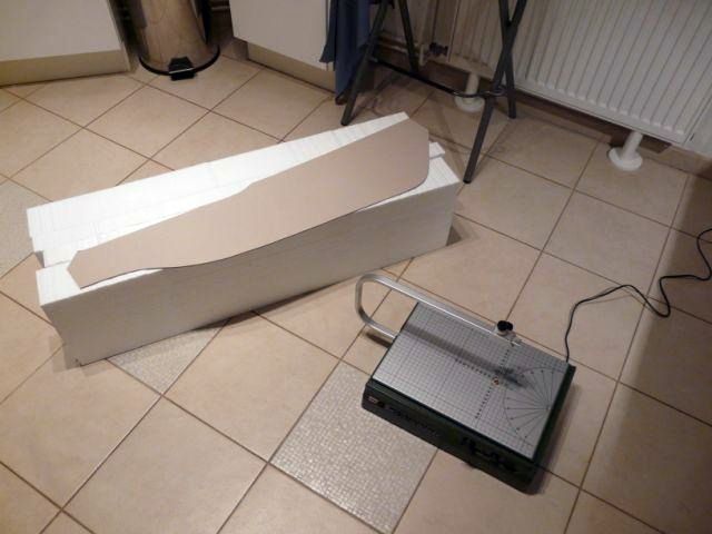

Podľa kartónovej šablóny boli na odporovej píle vyrezané pozdĺžne profily trupu.

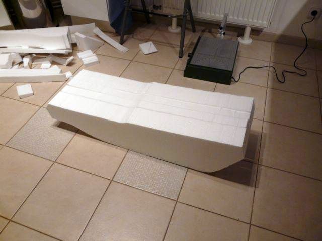

Vzniknutý blok vo vrstvách 10cm PS - 5cm PS - kartónové stredové rebro - 5cm PS - 10cm PS bol zlepený purexom dokopy. Pozor na to, aby pri lepení nevznikla tzv. vrtuľa. Blok trupu sa položil na bok na rovnú podložku (podlahu) a zaťažil závažím. Tým sa prvá seansa skončila a išlo sa spať.

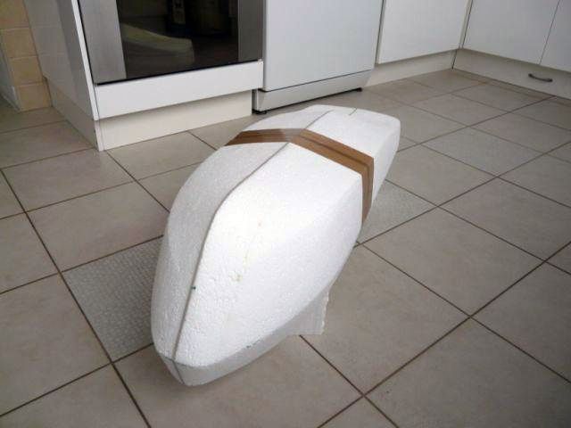

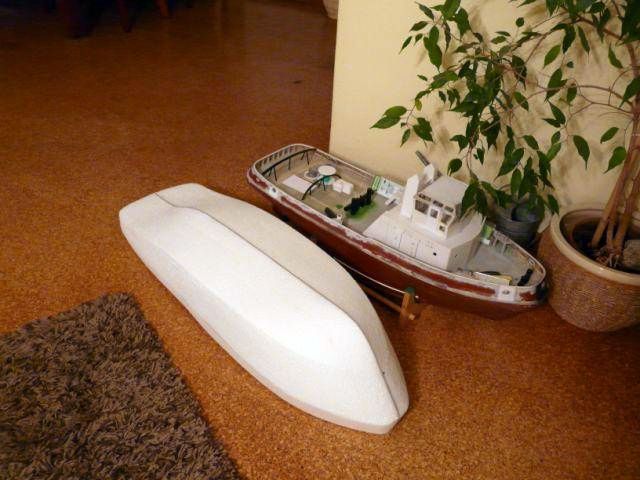

Na záver to chcelo trochu fantázie, sochárčiny a šmirgel nalepený na drevenom hranole. Dôležité je pritom udržať plynulosť línii a súmernosť trupu. Na snímkach je prakticky hotové polystyrénové kopyto vedľa môjho rozostavaného Smit Denemarken (1/33, cca 80 cm).

Za denného svetla som si pozrel, čo som to večer vlastne "vyrobil". Našťastie veľa dobrusovania nebolo. Kopyto som nalepil Purexom na dva dočasné "podstavce" zo zbytkov polystyrénu..

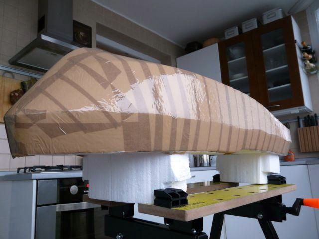

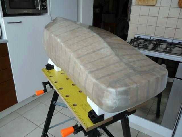

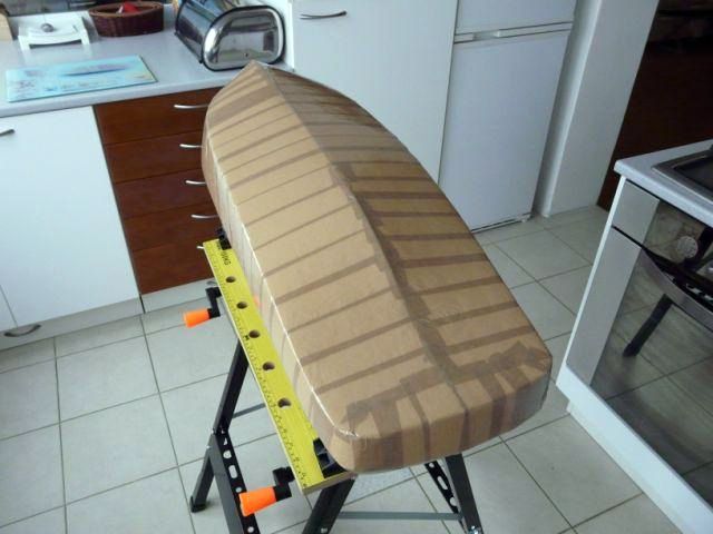

Keďže zámerom bolo polystyrén z budúceho laminátového trupu vybrať bez väčších problémov von, nasledovalo polepenie trupu baliacou páskou (PVC), ktorá mala slúžiť ako separátor.
Z polepovania páskou netreba myslím robiť veľkú vedu. Dôležité je, aby sa dostatočne vzájomne prekrývala, jemné "faldíky" podľa mňa nie sú závadou.

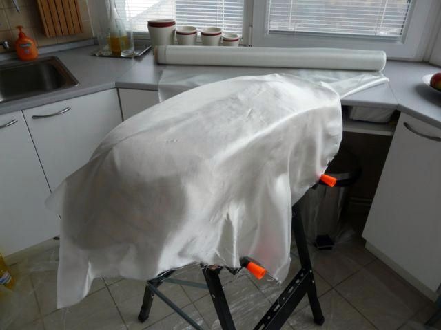

Ďalší postup je viac-menej štandardný a bol viac krát popísaný. Použité boli tri vrstvy keprovej tkaniny 120g/m2. Všetky vrstvy boli kladené "za čerstva", tzn. bez vytvrdnutia predchádzajúcej vrstvy. Tkanina bola položená diagonálne na os trupu, aby sa ľahšie ohýbala cez hrany. Nastrihávanie tkaniny bolo nutné na špici a na zrkadle lode.

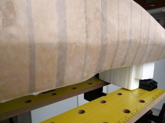

Po čiastočnom zatvrdnutí laminátu (cca 3-4hodiny) nasledovalo orezanie bortu nožom. Keď ešte nie je epoxid celkom vytvrdnutý ide to pomerne ľahko.
A je prakticky hotovo ...
